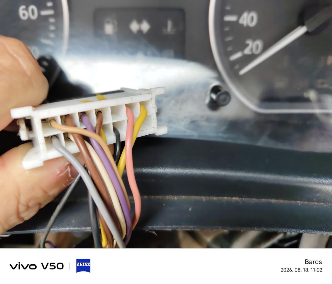

Я хочу сделать спидометр Dacia Sandero Stepway 2009 года выпуска «умным», с отображением расхода топлива и т.д. (код ошибки 81101). У меня не получается запустить DDT4ALL, я купил этот адаптер:
ELM327 V1.5 OBD2 Bluetooth Fault code reader car diagnostics PIC18F25K80 (1689)
Я могу его подключить, но у X90 Logan/Sandero нет файла для приборной панели, а у X79 Duster теоретически всё работает, но постоянно выдаёт ошибку.
Подключенная сторона исправна, сторона от переключателя «усы» белая (если вечером она плохо светится, пожалуйста, сообщите мне, спасибо).
Другая сторона — маленькая серая, а провода от спидометра — заводские.
Я хотел бы попросить помощи в решении этих проблем.

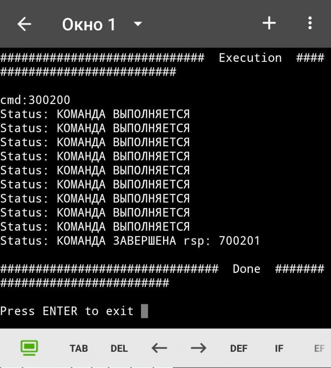

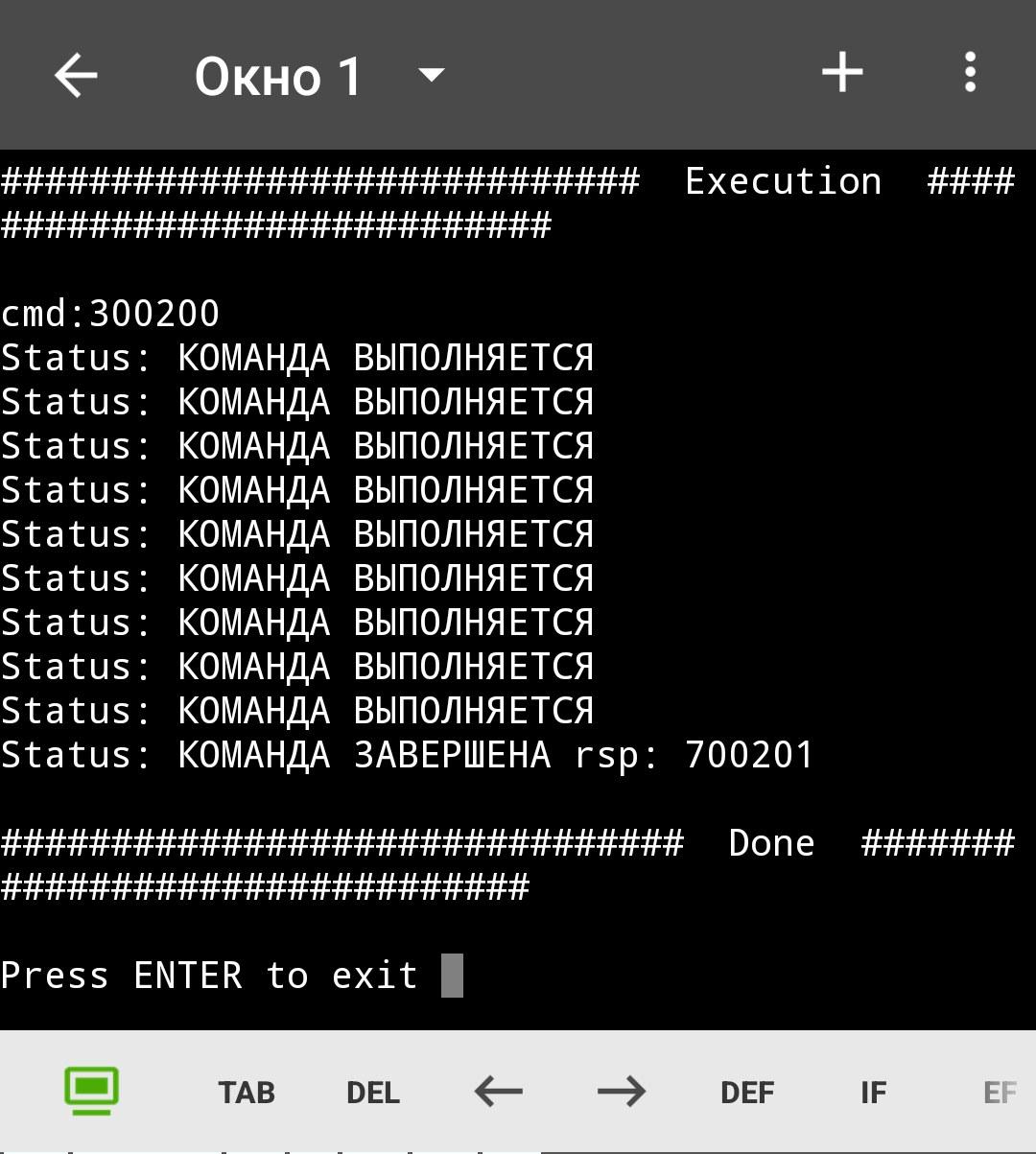

Авто Kangoo II, использую приложение для Android qPyRen3 через китайский 2-х платный ELM327 Bluetooth. В qPyRen, в разделе "Executing tests -> Управление двигателем -> Система подачи топлива -> AC015 [Command] Реле топливного насоса" запускается тест топливного насоса. Насос включается всего примерно на 2 секунды и останавливается, тест завершён. Подскажите, пожалуйста, как сделать запуск топливного насоса на заданное количество секунд или вообще чтоб работал до подачи команды остановки?
Изменено пользователем LiquidMK
уточнил версию ELM327
16 часов назад, LiquidMK сказал:
В Renault  большинство тестов - выполняются около 2 секунд. И это не исправить (не изменить).
