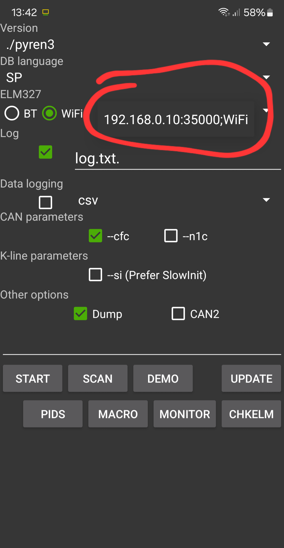

@Shr-lnm Когда я пытаюсь изменить IP-адрес, он не позволяет мне писать в поле. Кажется, я помню, что в какой-то момент я сменил IP.
@AnApA первый отключает скандинавский свет. Второй отключает отложенный взмах дворников, когда после длительного "полива" дворники машут три раза и потом через три секунды смахивают каплю. Для Анапы это наверное не актуально, это для городов где много снега и реагентов на дороге - отложенный взмах не смахивает каплю, а размазывает налетевшую за три секунды грязь
Вы можете поменять этот адрес в main.py и удалить файл settings.p

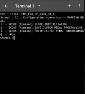

Я пытался скалибрировать ръчника у Рено Сеник II.
Я пошёл в ECU 10107 FRE_FPA_FF_0300_08_A, екран VIN programming.
Там выбрал Computer Calibration and Operation.
И там появилось - There is scenarium. I do not support them (Сценарий есть, я их не поддерживаю).
Что то возможно сделать?
После ремонта ручник слишком поздно выключает питания при его выключения, ошибку показывает, боюсь что механизм повредится.

07.01.2024 в 15:39, Винтчо сказал:
Go to in point 10 - SC : Configuration scenarios
8 часов назад, AnApA сказал:
А что там должо быть? Кажется я уже там искал. В каталоге  .../qpyren3/pyren3/macro/megane2_scenic2 есть 2 файла:
wipers_manual.cmd и dlr_off.cmd. Ети файлый являются сценарии или они что то другое?
Думаю ето екран:
1 - Инициализация наклона сделал, 2 и 3 (clutch pedal не работали, тоже „Сценарий есть, я их не поддерживаю“.
Изменено пользователем Винтчо
Надо писать сценарий под ваш эбу. либо проще через базу ddt2000 это сделать. если есть ноут, то через pyren(mod_ddt, можно вызвать как из блока 10107 DDT : DDT screens, так просканировать), либо программой ddt4all. либо же на андроид использовать pyddt или ecu tweaker.
а так вам надо вот эта команда VP011 [Command] КАЛИБР. И ПРИВЕДЕНИЕ ЭБУ В РАБ. СОСТ.

PyDDT нашёл только 4 протокола на моей машине:
Injection, Climatisation, ABS и Airbag.
Вообще там Scenic II не нашёл в списка, попробовал с Меган II.
ECU Tweaker ещё хуже справлися.
Однажды делали калибрация ручника с Clip, несколько раза он сработал как надо и опять расстроился.
Хочу ещё (несколько) раз(а) попробовать скалибировать, да у меня Клип нету.
@Anapa, точка 7 - ето же конфигурация, запрететь/разрешить автовключения ручника. Я ето уже сделал, да мне ещё надо скалибрировать.
Попробуй вместо предохранителя стояночного тормоза под сидением водителя поставить токоограничивающий элемент, например лампочку 21Вт-55 Вт. И проверь как стояночный тормоз работать будет
15 часов назад, Винтчо сказал:
Скиньте лог сканирования, и дамп блока из pyclip или pyren.
10.01.2024 в 09:40, AnApA сказал:
Ручник нормально работал, да однажды перестал и ошибки появились.
Оказалось, чтё щетки кончились. Сначале я заменил с щётках из болгаркой (високоомые) - двигатель работал медлено, опять ошибки были и ручник не работал, наверно сторожевой таймер запускался.
Потом я заменил щётками с нискомных - сейчас работает. Когда ручник включается, всё произходит как надо - тихо и без ошибками. Когда выключается - шум есть из механизма и ошибка есть. Попробую с лампу 55 Вт, надеюсь, что старожевой таймер не сработает.
Да я ощё колодках тормоза заменил, старые были на нуля.
10.01.2024 в 15:41, andru666 сказал:
С QPyren3 сдельть нельзя?
Надо получится то, что случется на видео, только на моей машине что то не так получается..
27 минут назад, Винтчо сказал:
Электромотор подходит от шуруповерта, обратитесь в ремонт электроинструмента, только лучше брать который на 18 Вольт, по габаритам подходит, только шестеренку переставить - она выбивается с натягом и также натягом ставится на новый вал.
8 часов назад, Винтчо сказал:
Можно

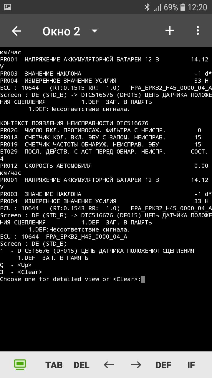

Рено колеос, 2013гв, бензин, мкпп. Pyren3 ошибка на скриншоте. Помогите разобрсться с датчиками под педалью сцепления.
1. В начале. 2. Средний(как мне думается положения педали сцепления). 3. В конце. Сами датчики проверил, все исправны.
В анамнезе: машина заводится только с выжатой пед.сц., и загорается ключ и "проверьте стояночный тормоз". При старте машины с нажатием педали газа загорается типа "устантвите рычаг кпп в полож.N". При движении ключ и "проверьте стояночный тормоз" пропадают. Т.е. мозги не "видят"нейтрали. При начале движения ручник автоматически не отключается с 1 скорости, хотя со 2,3 и задней снимается. Вручную ручник работает. Куда копать?
2 часа назад, VanoU сказал:
А проводочки которые к ним идут?
Провода у датчиков на конце и начале педали сц. проверить получилось, а вот на среднем(лягушка с потенциометром) нет. Да и по схеме он к +нейтрали отношения не имеет.
11 минут назад, VanoU сказал:
Если с потенциометром, возможно там 5 Вольт. Надо напряжение рабочее что в наличии на датчике измерить, убедится что не искажено, не важно что там должно быть 12 Вольт или 5 Вольт. Что там его(напряжение) ничто не сажает, не дребезжит, не искажает
3 часа назад, VanoU сказал:
На нейтраль отдельный датчик нейтрального положения. Может он умер
