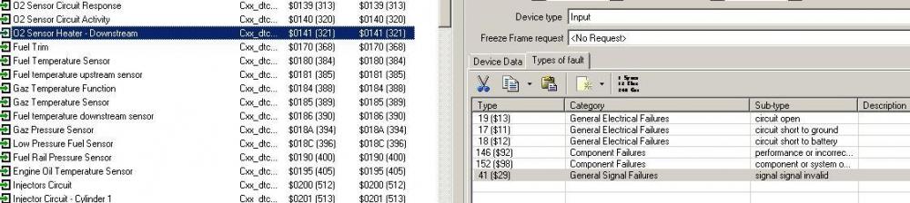

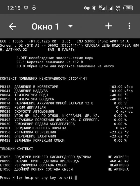

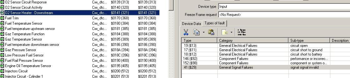

При сканировании Рено Меган 2 2008 г. двиг. К4М813 не выводятся типы ошибок (1.DEF и т.п.) Можно ли это как-то исправить?
Изменено пользователем Crocodile
3 часа назад, Crocodile сказал:
hexadecimal 0141 DTC Code
hexadecimal 41 Types of fault
41 is equivalent to  #general checksum failure#  https://github.com/fesch/CanZE/blob/master/app/src/main/assets/ZOE/DCM_Tests.csv#L46
This type of fault is not declared in the ecu files 10536.
Therefore it cannot be displayed.
Or hexadecimal 41 and decimal 41 are interchanged somewhere.
In the photo are the 6 possible types of fault for the DTC 0141. In brackets with $ sign = hexadecimal.
decimal 41 = hexadecimal 29 is equivalent to #signal signal invalid#
Изменено пользователем Dector

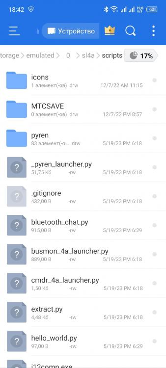

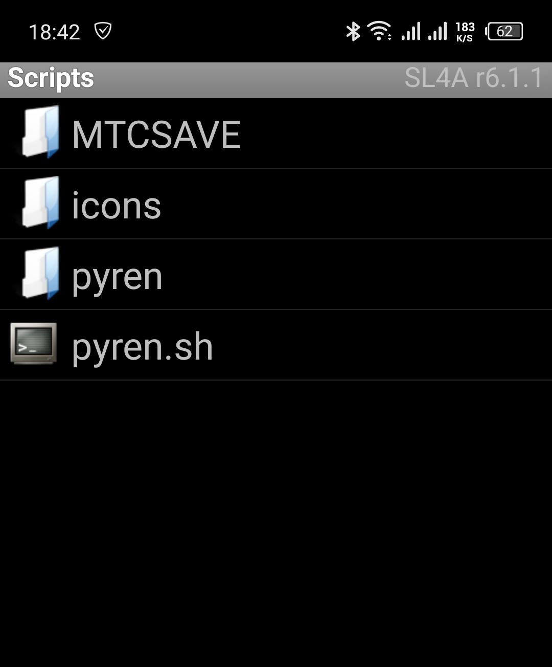

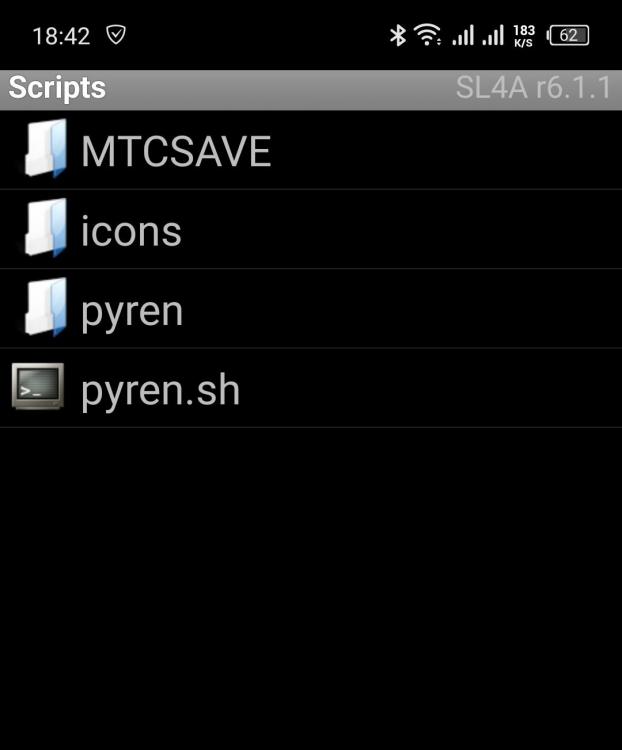

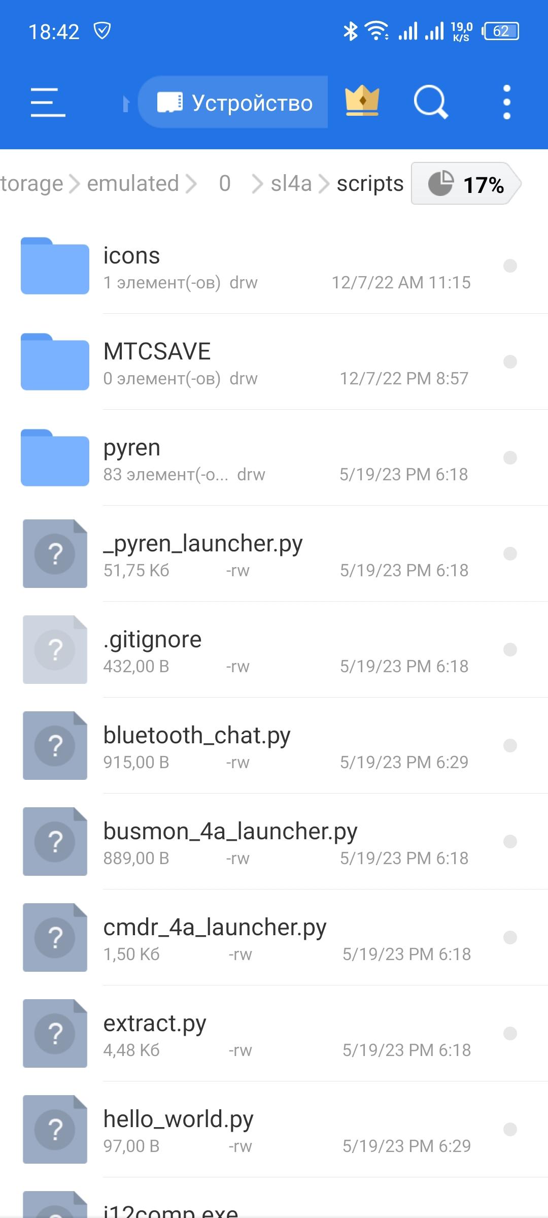

А вообще возможно ли на Андроид установить и Pyren и QPyren, чтобы обе программы работали нормально (не одновременно, конечно)?
У меня SL4A не видит скрипт pyren_launcher.py (и вообще ни одного скрипта с расширением .py), хотя скрипты находятся в нужной папке.
Я не пробовал. Теоретически должны. Но я не вижу смысла устанавливать их одновременно. Зачем вам старый pyren?
попробуйте переустановить SL4A и питон. может проблема в нем. но может только переустановка питона поможет

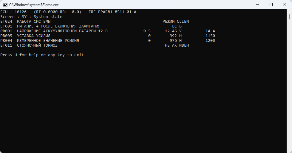

Здравствуйте, скажите, пожалуйста, умеет ли Пирен работать с электроручником Сценик2, адаптировать его или калибровать?
3 часа назад, МехаN сказал:
на e4 умеет подавать  команды на отпучк и зажим, для калибровки надо сценарий. если бы у меня клип под рукой был а=пстоянно, мог бы попробовать для е4 написать сценарий, а потом можно и для остального
andru666
E4 это что имеется ввиду?
У меня есть подозрение, что ручник выключен  клипом, смогу ли я его включить пиреном?

Это espace4. Если у вас электро ручник ставится рычагом руками, то у вас выбрано скорее всего чтобы не ставился автоматом на ручник при глушении. У меня так сейчас, на зиму делал чтобы не примерзаали колодки. А на лето делаю при глушении чтобы ставился при глушении двигателя.
Ааа, понятно. Нет у меня не ставится, не снимается ни автоматически ни вручную. Лампочка на ручке не горит.
Ручку пирен определяет, как исправную все три микрика видит.
+ на блок приходит. При накидывании разьема на блок в блоке слышны щелчки. В блоке внутри - порядок. Шлейф целый, реле без признаков подгорания, все крутится от руки.
 Пирен видит блок, считывает параметры, тест устройств не проходит. Отпустить/затянуть пиреном тоже не получается.
Единственно что смущает, что при чтении параметров, "заданное усилие -0"
 Есть подозрение что когда-то так "отключили" ручник.
И вот отредактировать это пиреном не получается
Изменено пользователем МехаN

2 часа назад, andru666 сказал:
а параметр ET024  РАБОТА СИСТЕМЫ какой у вас?
А где его смотреть в пирене? И что он значит?

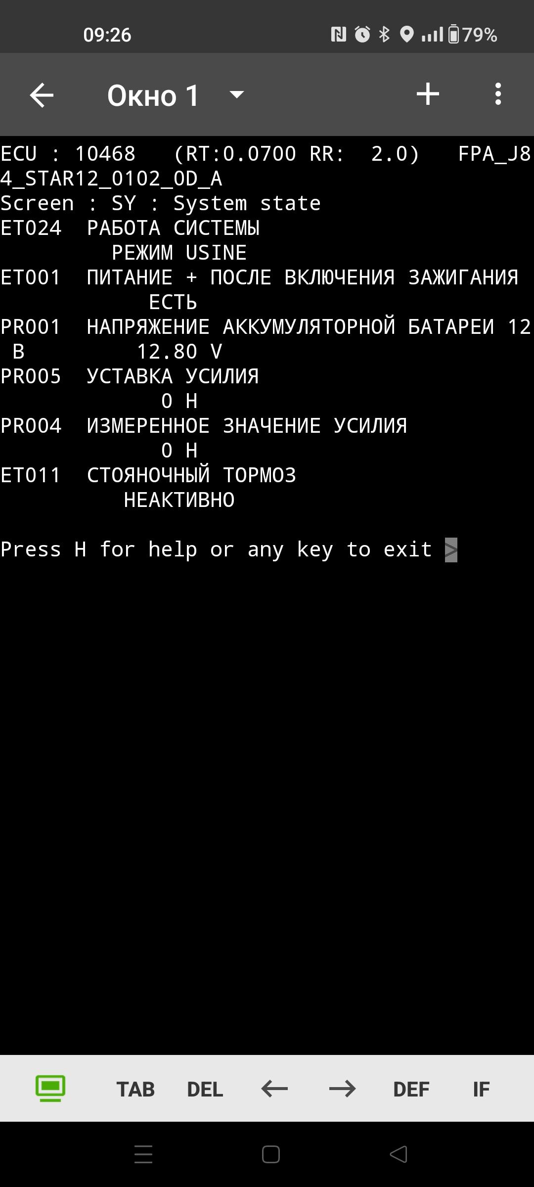

12 часов назад, andru666 сказал:
SY : System state. а ошибки есть или нет?
Нет ошибок нет.

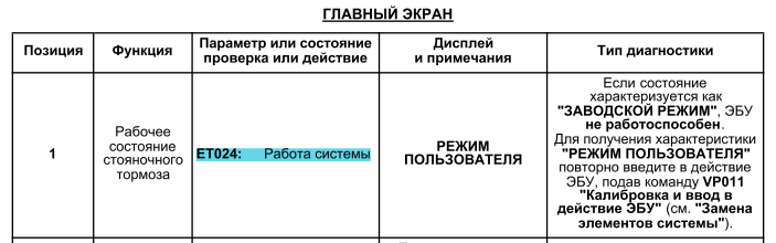

Параметр ЕТ024 - usine.  Что по французски значит завод.
Screenshot_2023-06-07-09-26-30-92_3eb2863c4699a49438a3c503f2924f34.thumb.jpg.d52e5ca92d7338f06e68c9951628295c.jpg
Смущает параметр PR005 -0 Н
С таким заданным усилием он и не включится, оно же достигнуто.
Буду разбирать блок. Проверю электрику.
А откуда эта табличка?
7 часов назад, МехаN сказал:
это из мануала по диагностике espace 4. так же в Dialogys можно найти и для вашего авто.
