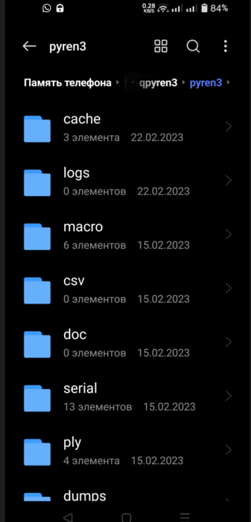

@Sergey159@KoleosPremium Пришлите пожалуйста логи сканирования посмотреть. Без них не понять почему блоки не находит
А в какой папке их найти?
20 часов назад, Shr-lnm сказал:

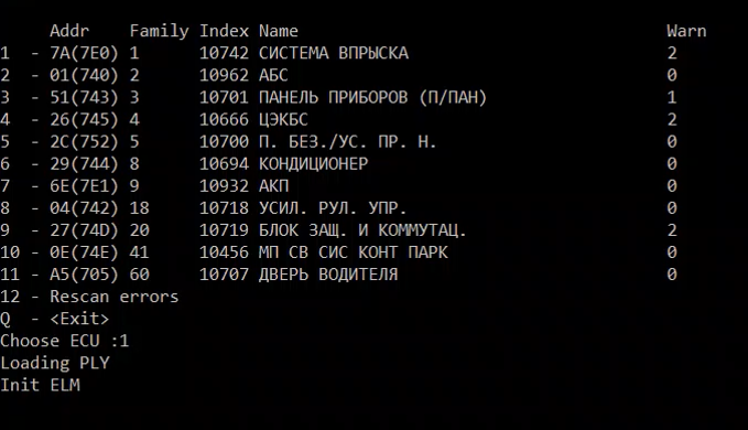

Хотел сегодня это сделать,но теперь все 17 блоков видит. Хотя и очистил cache, logs, удалил savedEcus перед сканированием.
56 минут назад, Sergey159 сказал:
Перед сканированием отметить Log. После сканирования в памяти телефона найдите папку logs. Там будут текстовые файлы. 1502936800_2023-02-22080303.thumb.png.1f3151aebb6d37a93ebf6377d399a97e.png1306758585_2023-02-22080354.thumb.png.f46ba5650087ff38a40d88aab4a7a2c3.png

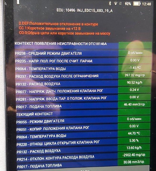

Расшифровка ошибки DF097 у Renault: ABS - Нет мультиплексного сигнала АКПП
Расшифровка ошибки DF174 у Renault: Коробка передач - обнаружение неисправности АБС
Ошибка 1814 Renault  нашёл описание на просторах инета
1814 Рециркуляция отработавших газов. Ctrl, короткое замыкание цепи
1814 Рециркуляция отработавших газов. Ctrl, отклонение контура
1814 Рециркуляция отработавших газов. Ctrl, неисправность цепи
1814 Рециркуляция отработавших газов. Ctrl, холостой ход цепи
+ Диагностический код неисправности P1814 будет установлен, если поступит неправильный сигнал от датчика обнаружения ожидания из-за обрыва или короткого замыкания.
Кто бы мог пояснить что то по этим ошибкам.

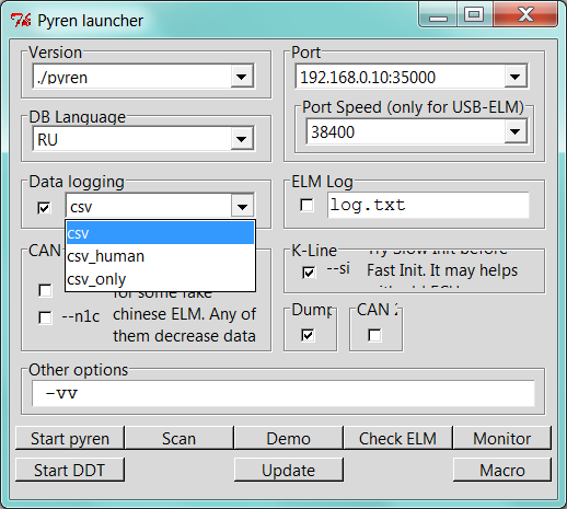

Добрый день!При запуске программы и выборе в меню “data logging” пункта “csv only” файл сохраняется,но в это время на экране параметров не видно, и его можно открыть в excel и посмотреть параметры.При выборе “csv human” тоже самое.А вот при выборе просто “csv” файл сохраняется пустой.Так и должно быть?Раньше такого не было.Файл сохранялся без кракозябров,только с названиями параметров,чего вообщем-то достаточно.Это и на андроиде и на ПК.

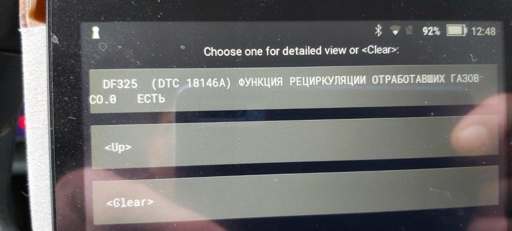

Получил новый сканер и Pycilip 3.8  и 180   просканировал. Получил  ошибки и некоторые  написано записано в память,это как понять. Это были раньше а сейчас нет ?
На фото видно. И эта цветной скрин тоже в памяти ?Это было раньше ?  Можно ли это удалить ?
Изменено пользователем boriss5
16 часов назад, boriss5 сказал:
да. Если "записано в память" - нет ошибки в данный момент. Если "есть"  - то действует. Но удалятся только те что в памяти

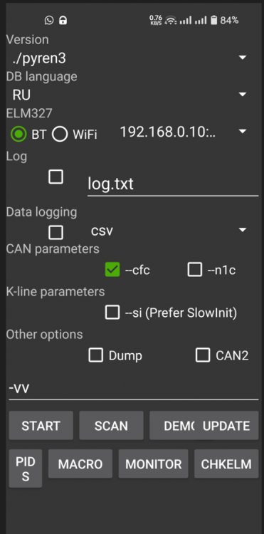

Нашел в коде pyren3 опечатку из-за которой pyren3 и qpyren3 могли не подключаться к wifi адаптеру.
Для исправления в лаунчере нужно нажать update и после появления надписи done перезапустить приложение.
Друзья, а скажите пожалуйста разве может быть блок управления двигателем на к4м и f9q моторе одинаковым 10061???
У меня так и происходит... Мне кажется так не должно быть, но что делать - хз.
7 часов назад, Ювелир сказал:
логи сканирования надо.
это ведь бензин и дизель? наверное просто пересканировать забыли. Думаю, так быть не должно. На моем М2 стоял k4m c блоком sagem но там был блок 10016, а 10061 это от дизеля.

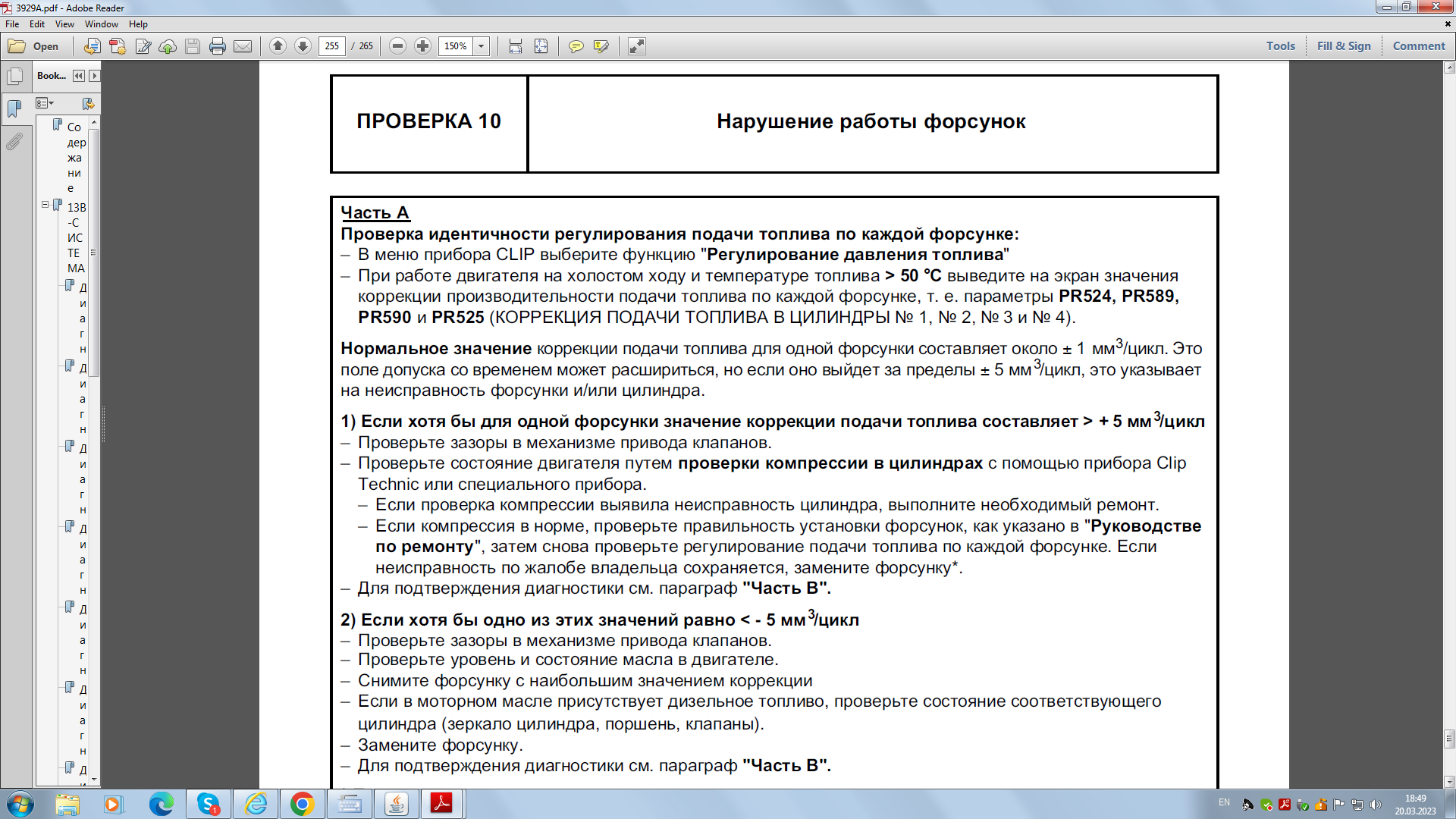

Подскажите пожалуйста по коррекции расхода топлива цилиндров.Сделал диагностику. reno trafic 1.9    2004
В двух разных программах по разному.     Стоит беспокоиться уже ?
У меня сейчас
1 цилиндр -   1,45
2                   -     0,25
3    с минусом -2,88
4               -        1,14
а вторая программа показала
 1    -                      1,43
 2       -                    0,74
 3    с минусом     -1,98
 4                           1,11
Что значит в третьем -2,88 и -1,98  почему с минусом ?

4 часа назад, boriss5 сказал:
1.9

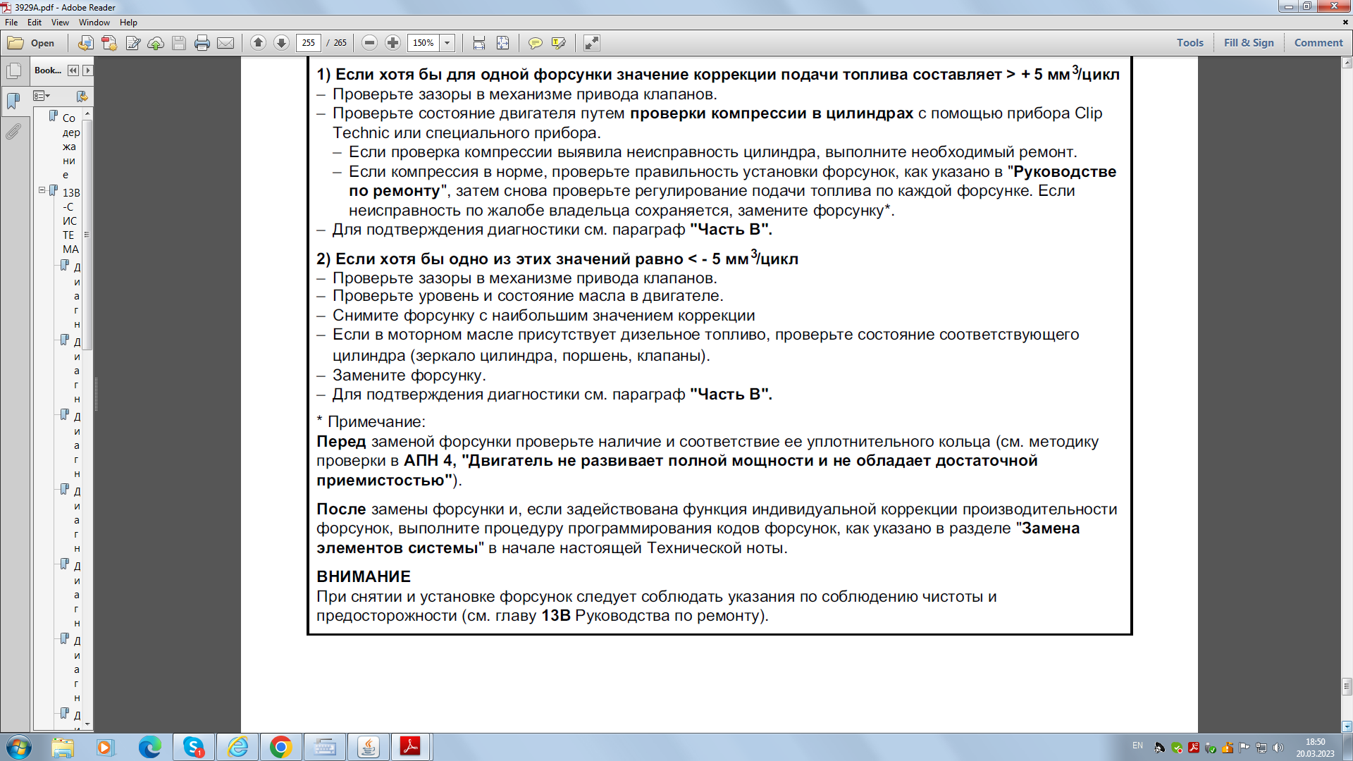

Этак понимаю вы смотрели Коррекцию топлива? На этих моторах по мануалу допуск +-5. Не только от форсунок зависит. +- это регулировка подачи топлива. А так в интернете инфо есть https://deepcloud.ru/articles/chto-takoe-korrektsiya-forsunok-common-rail/
52 минуты назад, andru666 сказал:
какие программы?
PyClip 180+  и   Car Skanner
Мне в ютюбе один дизелист написал глядя на мои данные,что всё плохо.
(Отклонения более 1 не нормально, форсунки на стенд и компрессию замерьте)

Спасибо . Но мне трудно понять эти параметры.Извините ,пенсионер. Если тут пишут +-5 ,а у меня всё меньше,значит ли это ,что для моей не новой машине 2004 эти данные нормальны и беспокоится мне нечего ?
там написано - всё что меньше пяти нормально.

20.03.2023 в 21:03, boriss5 сказал:
Если тут пишут +-5
это значит значения могут быть от -5 до +5. на форсунки грех сразу жаловаться. как вариант можно проверить сколько онильют в обратку с помощью шприцов. на ютубе для espace 4 видос есть как это сделать.
9 часов назад, andru666 сказал:
Спасибо.Я на них не в обиде. Просто сделал впервые сам диагностику ,вот и спрашиваю,что мне не понятно. Короче,надо автобус в порядок привести. Через пару месяцев в отпуск в Хорватию поедем с собаками .А туда от нас 2500 и как бы обратно тоже надо. Вот заранее и начинаю икать откуда можно ждать неприятностей.
