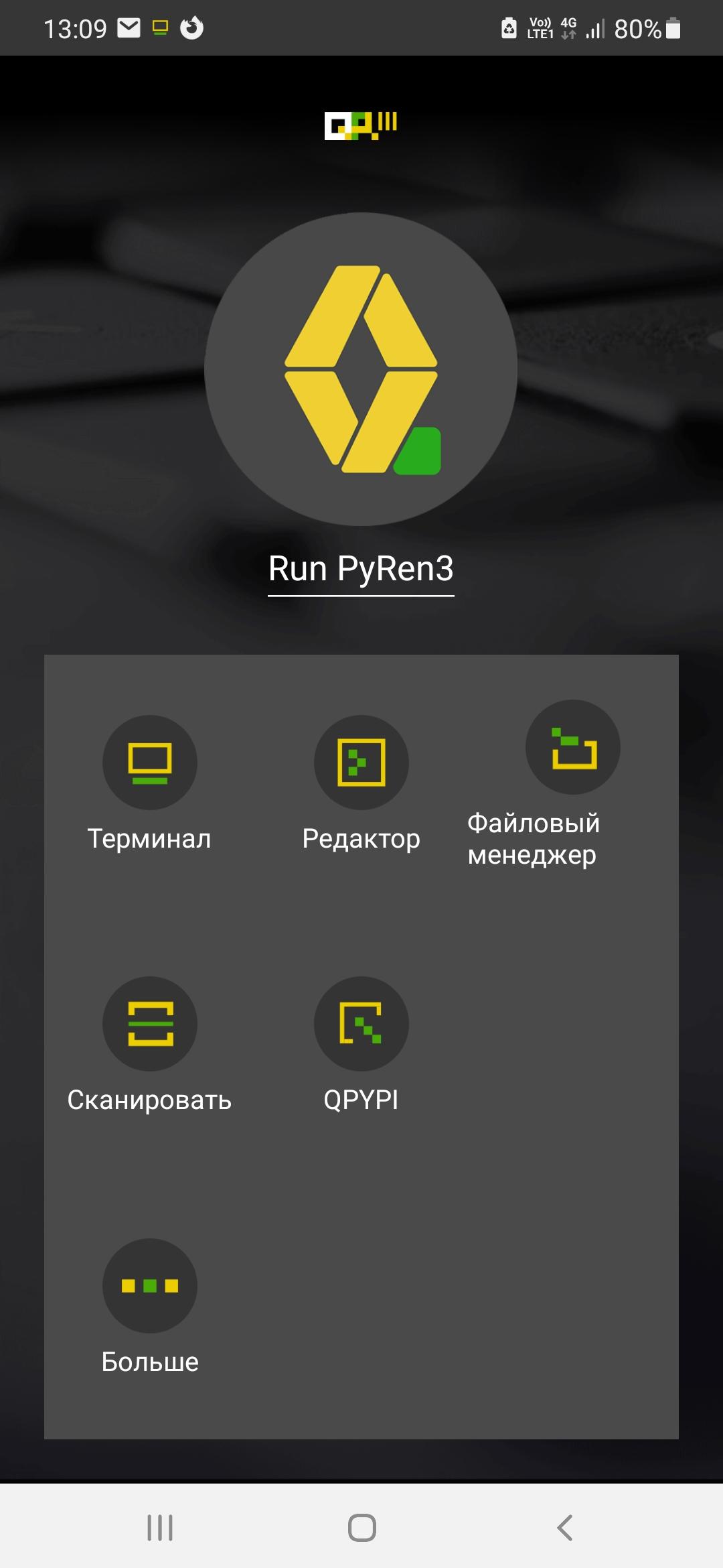

Вчера всё старое снёс,почистил,поставил qpyren3 и получил первую картинку где есть run pyren ,нажимаю чтоб завести программу и в ответ тишина. Дальше не идёт.Всё.Переставлял ещё раза 3 и толку нет.Чего то не хватает. Может кто сталкивался ?
Вот скрин что тут должно быть после установки.

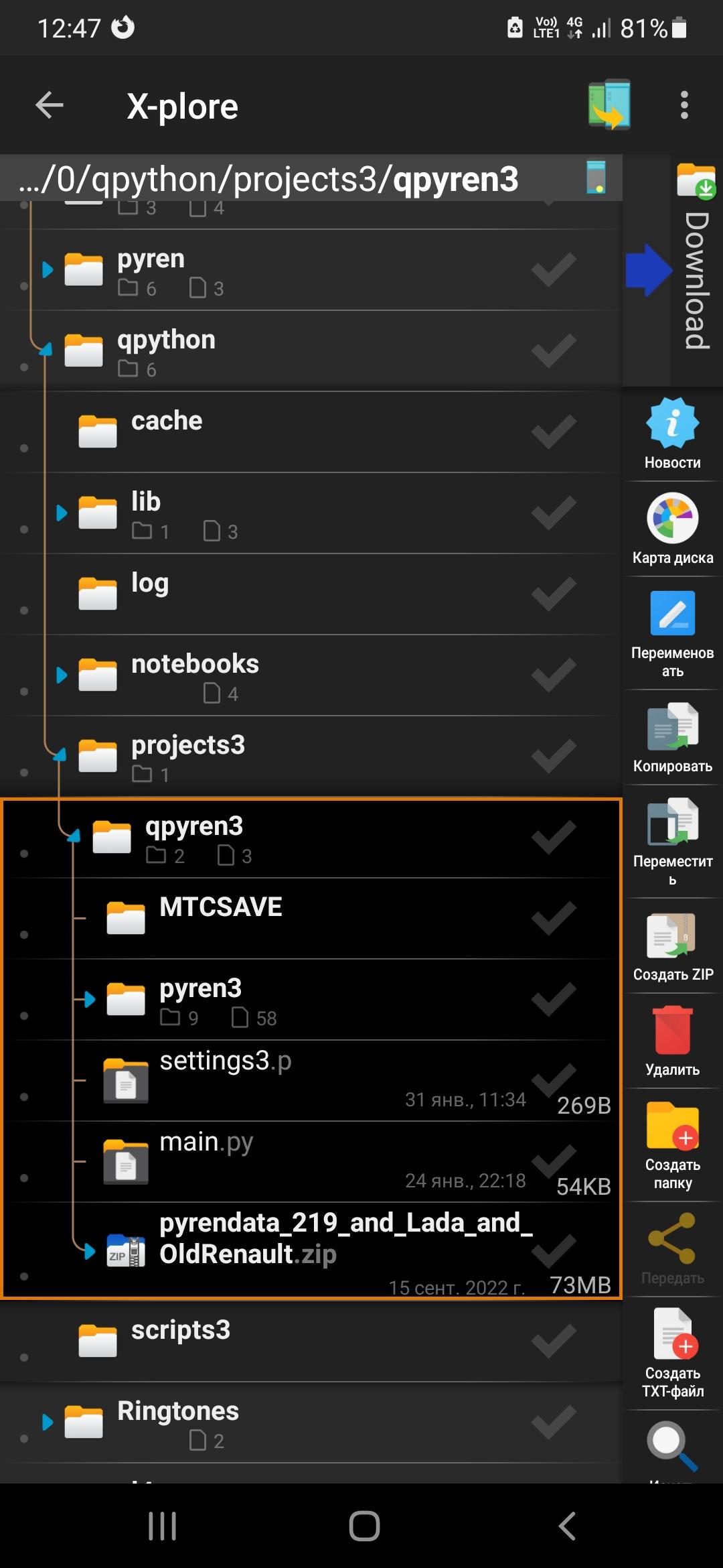

А у меня из всех этих фаилов только база .Как  так выходит ?
3 часа назад, boriss5 сказал:

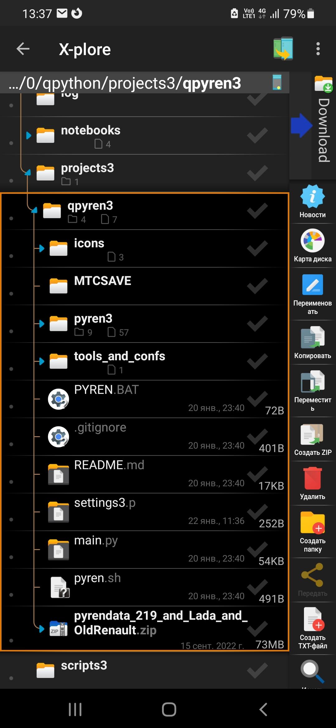

Программу в память планшета установили? У меня вот так выглядит папка qpyren3.
Изменено пользователем Jet998

А скрин начального экрана при запуске сбросьте. Вот у меня начальный экран
:851982017_Screenshot_20230216-130957_QPyRen3OS.thumb.jpg.56e8290050064cadb348ecda54c593dd.jpg
Дальше нажимаю большую иконку Рено. Получается вот такой экран:
461734515_Screenshot_20230216-130644_QPyRen3OS.thumb.jpg.6e213ae902eb1061589a500688b819e8.jpg
Блютуз должен быть включён.
Начальный экран такой же а при нажатии на большую иконку Рено ничего.Всё остаётся таким же. Буду делать планшету  Hard Reset .Надо вытащить сначала все программы и данные. И потом попробую поставить на чистую  qpyren3.

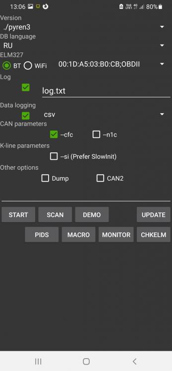

Привет.Бой с диагностикой я видимо проиграл.Сначала по виндовсу. 3 программы стояли.Clip v.187 диск на 2гига был - этот датчики не обнаружил.Pyren скачанный с drive2.ru готовый инсталятор - нет соединения . Scanmaster - соединился с грехом и показал 2 ошибки
1. P0032 автомобиля Renault Trafic -Неисправный нагреватель датчика кислорода с подогревом (HO2S)
P0032 - Обогрев зондов лямбда
2.P00B6 - Датчик температуры охлаждающего средства на выходе из радиатора. недостоверно
.Я не особо верю.Что из за этого машина не заводится.
Теперь по андроиду. 1. DF325 ошибка  функция рециркуляции отработавших газов,сразу говорю с  EGR у меня фишка год назад снята и ездить стал лучше.и эта ошибка можед быть- трансдьюсер(Клапан турбины.).
Но при сканировании показывал 3 ошибки ,а когда перескочил куда то то осталась одна. Работа не стабильна этой программы.Это qpyren3 v3 no_db.Может какие данные не так.
elm327chat вводил данные с сайта полученные и крутил крутил разные окошки с настройкой и ничего.видимо вводимые данные не правильны.
Torque-Pro-1.8.205.Rus не порочитал данные,не смог получит хотя и соединился.
PyClip тоже не заработал.

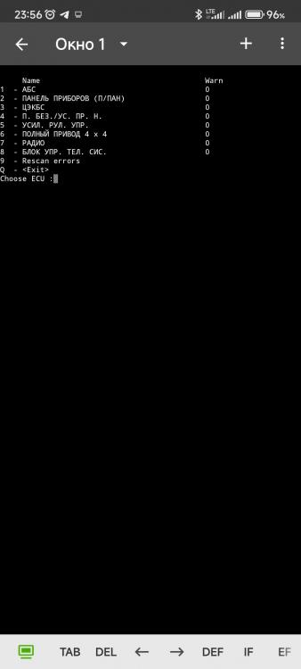

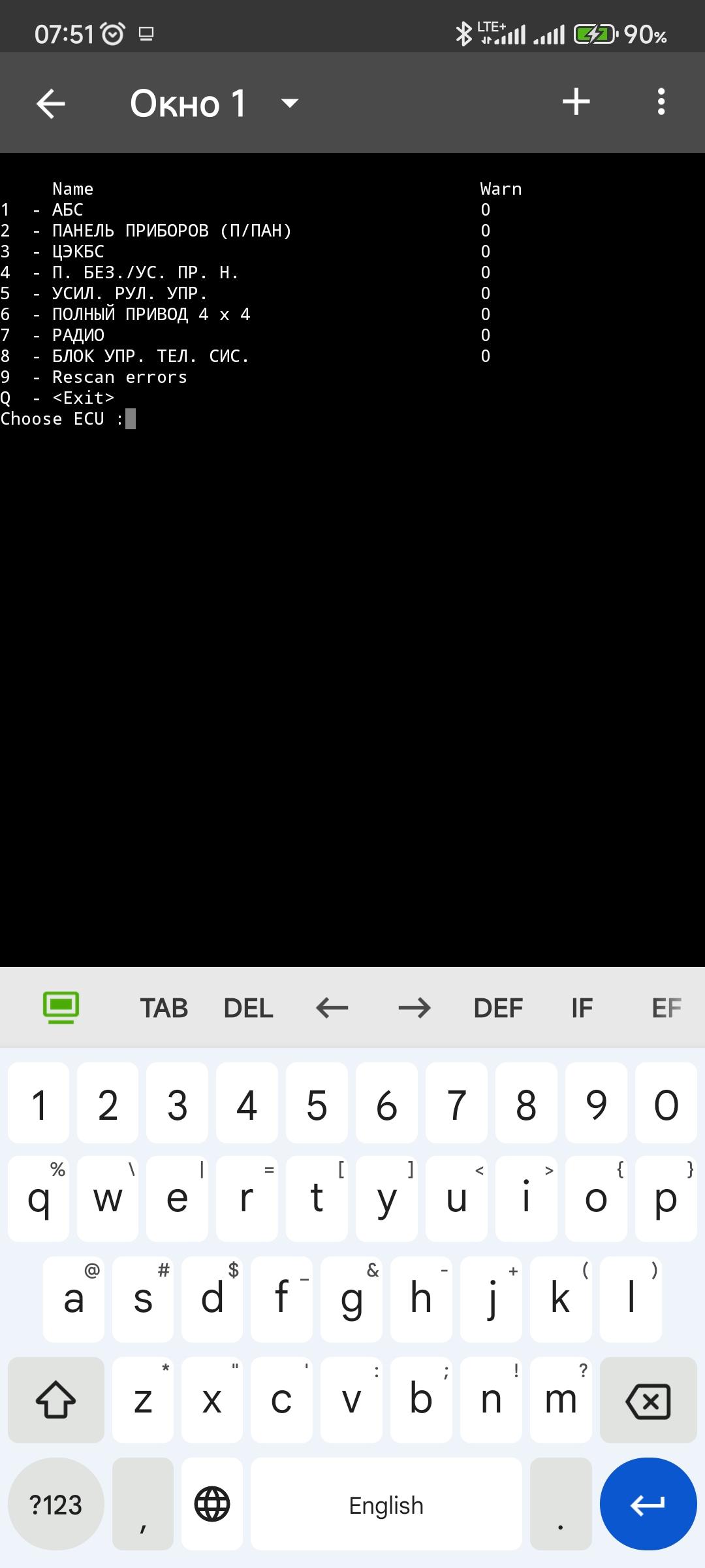

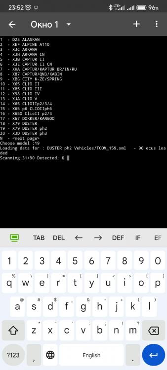

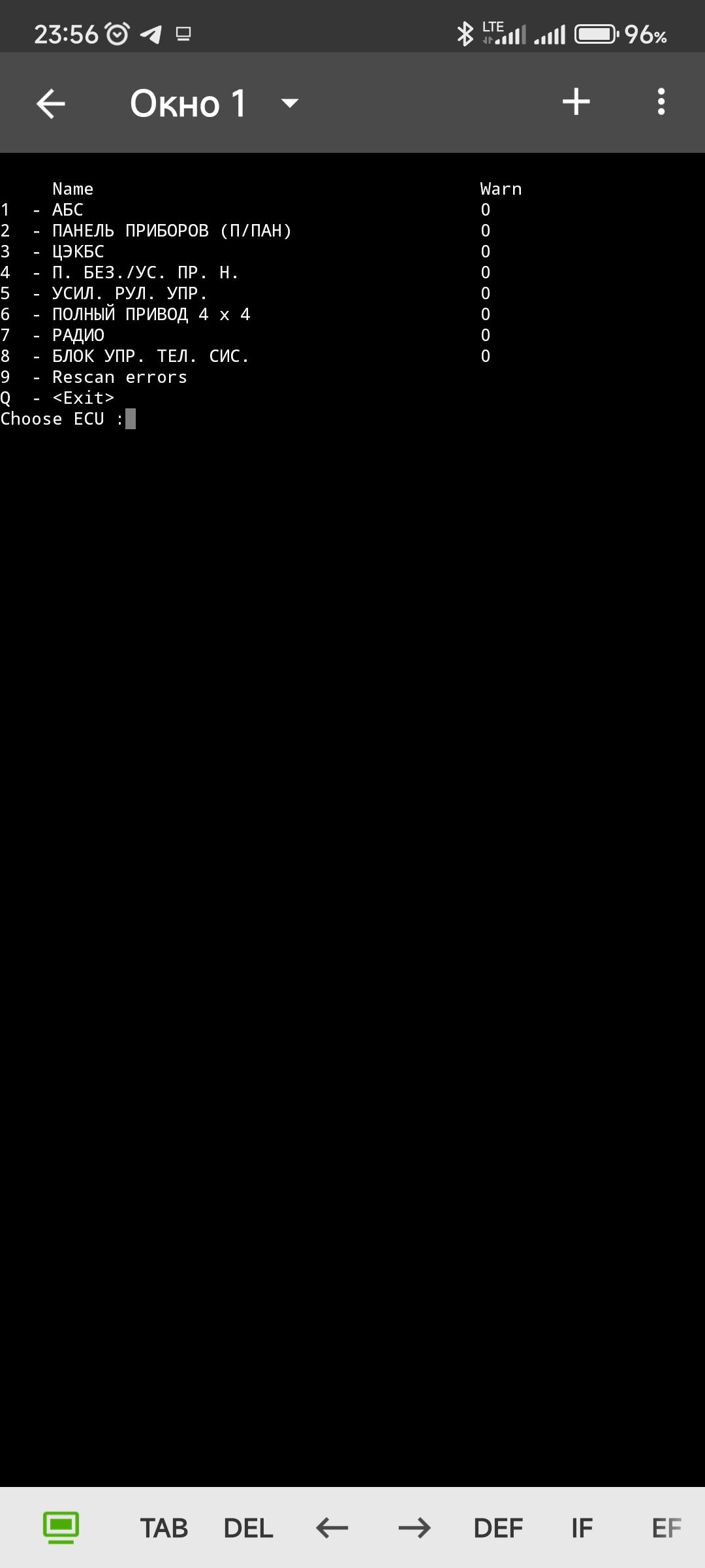

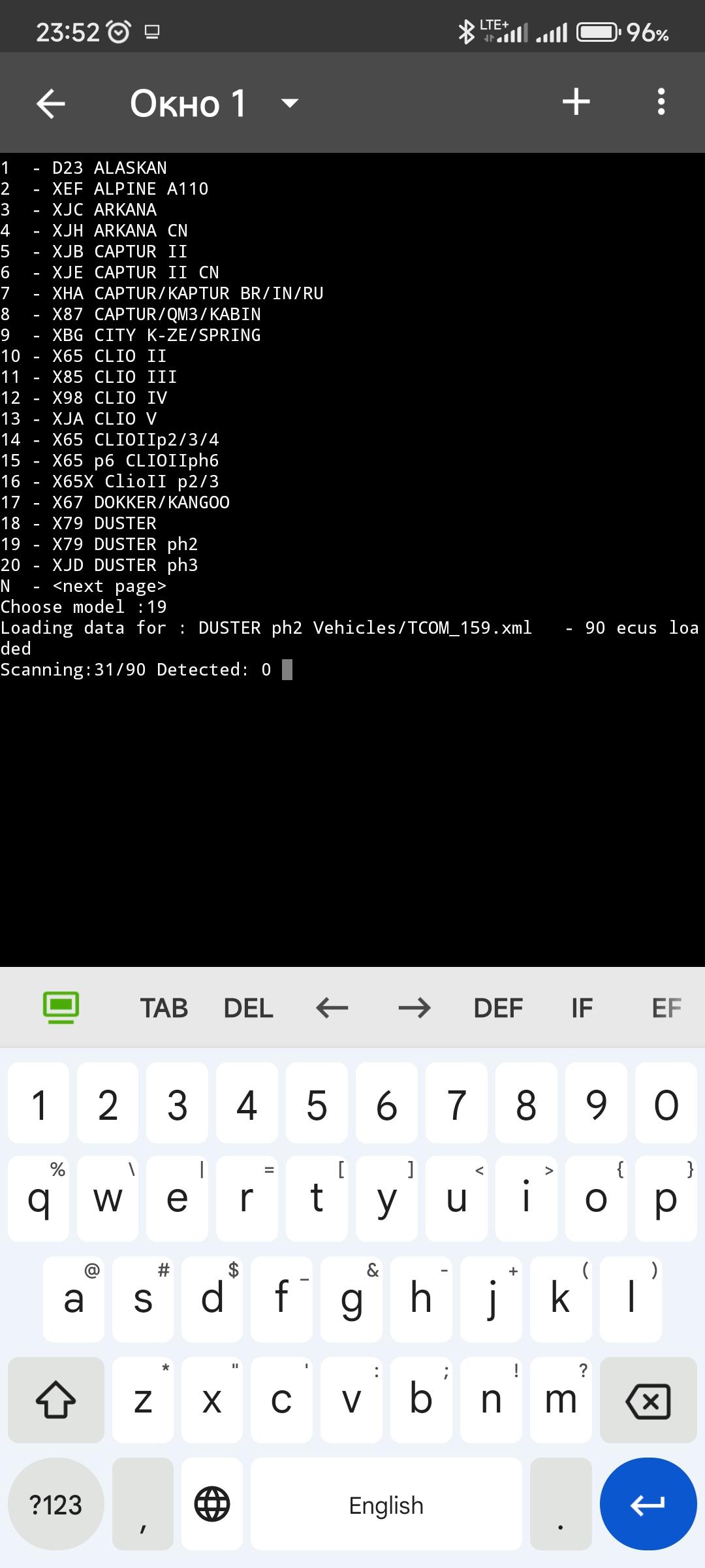

Доброго времени суток. Renault Duster фаза 2 (рестайлинг) 2020 г.в., дизель K9K 858, мозги SID306. Отсутствует ЭБУ двигателя (впрыска) в списке блоков. Как решить проблему? Версия qpyren3_v3_221.apk
В обычном старом Pyren блок есть.
Screenshot_2023-02-20-23-52-07-183_org.qpython.qpy.jpg      Screenshot_2023-02-20-23-56-14-511_org.qpython.qpy.jpg
Изменено пользователем Sergey159
17 минут назад, Sergey159 сказал:
Попробуйте просканировать на заведенном авто.

8 часов назад, Sergey159 сказал:
Тоже самое у меня.Только не видит блок АКП. Если подсунуть старый файл savedEcus, все работает.

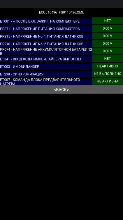

4 минуты назад, boriss5 сказал:
Уже где то прочитал.Сижу в инете и изучаю проблемы.Надо так и делать после смены программы и перезагружать планшет видимо тоже.Попробую.

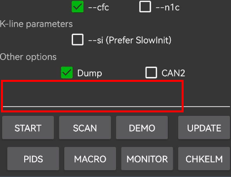

Это не обязательно. После как к авто подключитесь самое элементарное посмотреть воли эти параметры. И потом искать причины. Самое лёгкое эмо недает завести.
Это скрин с pyren или pyclip ?
Самое лёгкое эмо ---это имобилайзер или что  ?
1 час назад, boriss5 сказал:
Это pyclip в демо без дампа. В pyren теже параметры будут. У вас с pyren заработало, скрин с ошибкой был, сканировать аюпостоянно не надо если у одному авто подключаетесь. Эмо, да имобилайзер, может не давать запуска авто.
