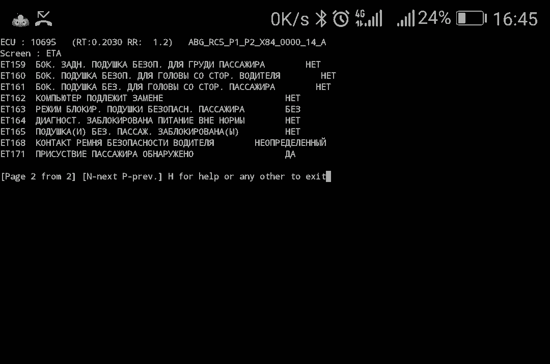

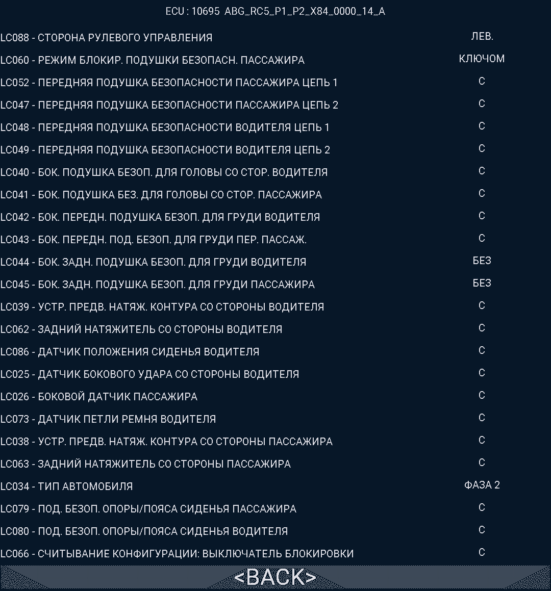

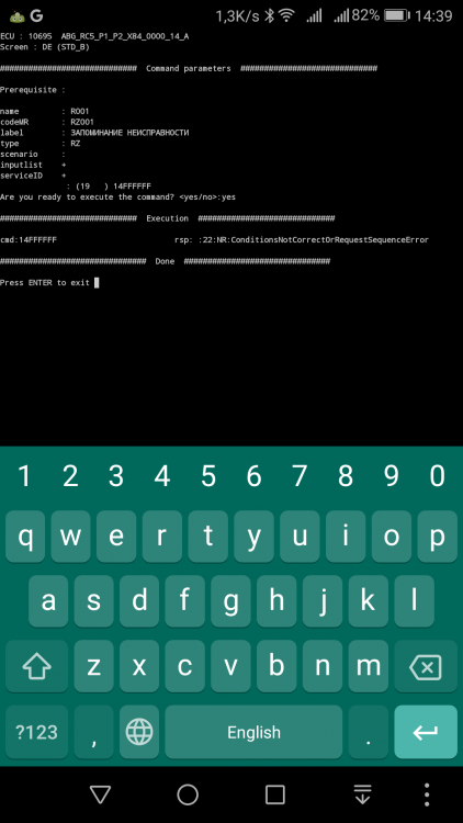

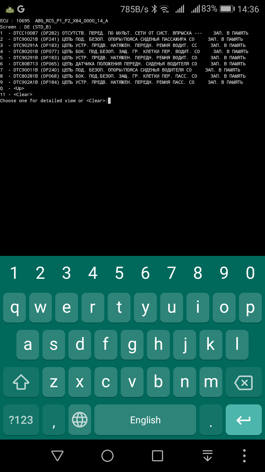

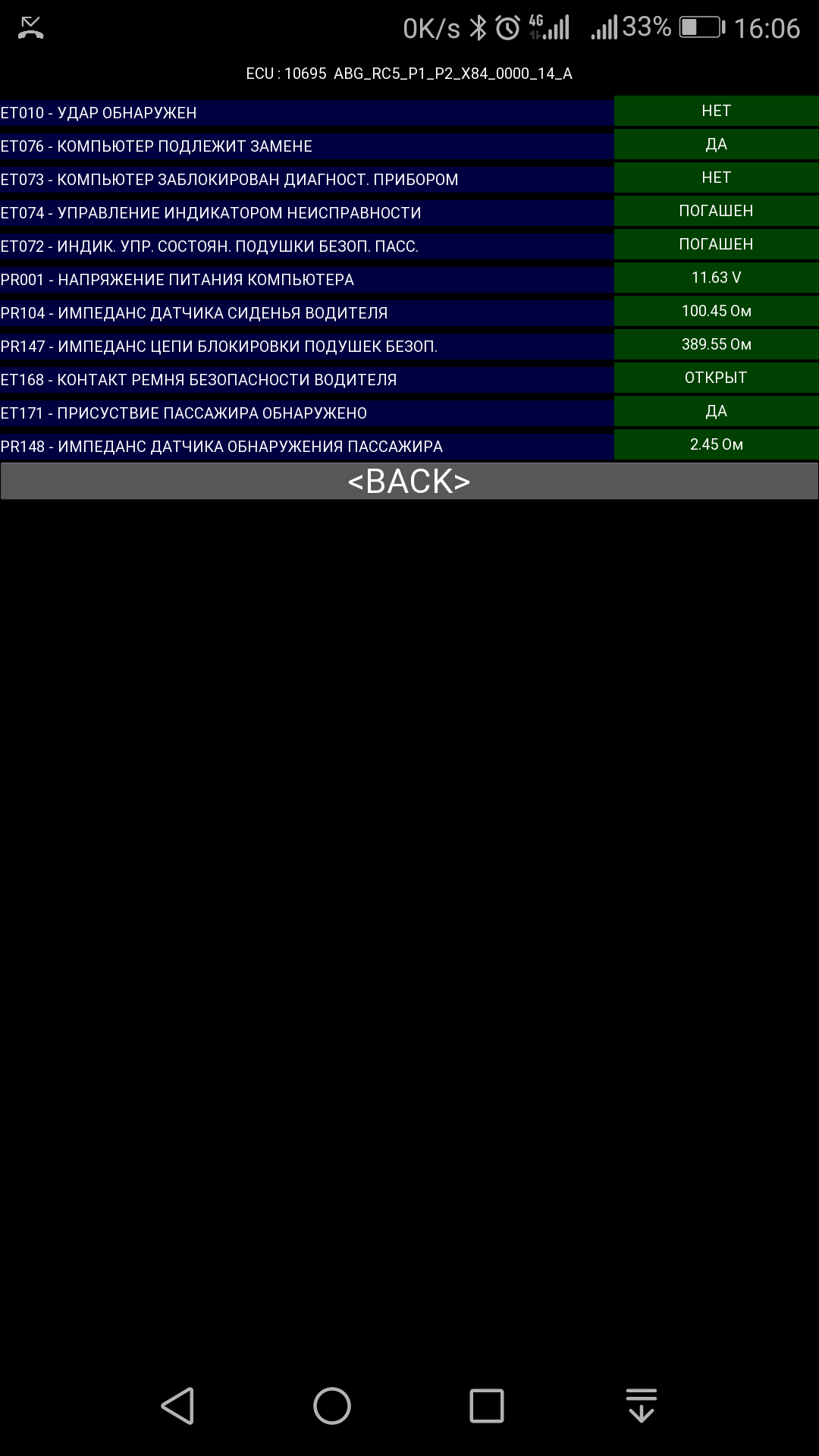

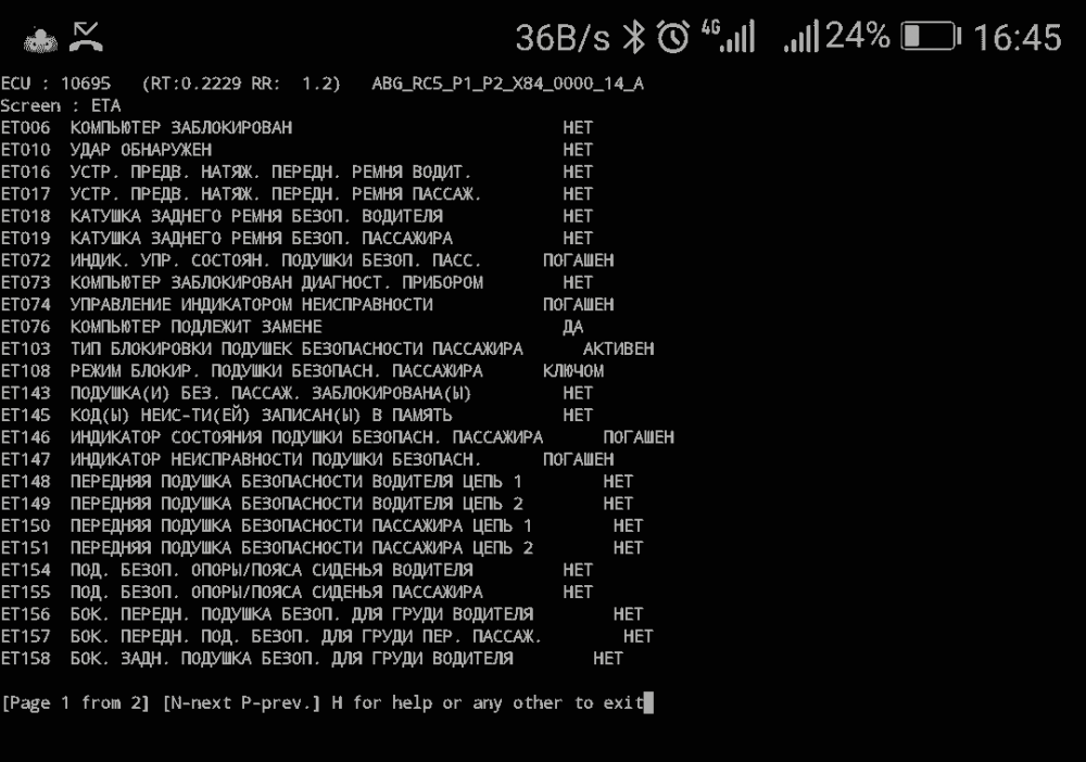

Не труться ошибки блока airbag SCENIC 2
При очистке выдает такую ошибку:
Конфигурация и состояния такие:
В Pyren еще есть раздел Parameters list. В Pyclip такого раздела нет.
В таком случае нужно менять блок SRS? Или как то можно обойтись малой кровью? На приборке беременный человек гаснет после заводки авто. И работает ли в таком случае безопасность?
Изменено пользователем Yurech
питание низковато может быть, если смотреть по скринам.
cmd в программе набирали.

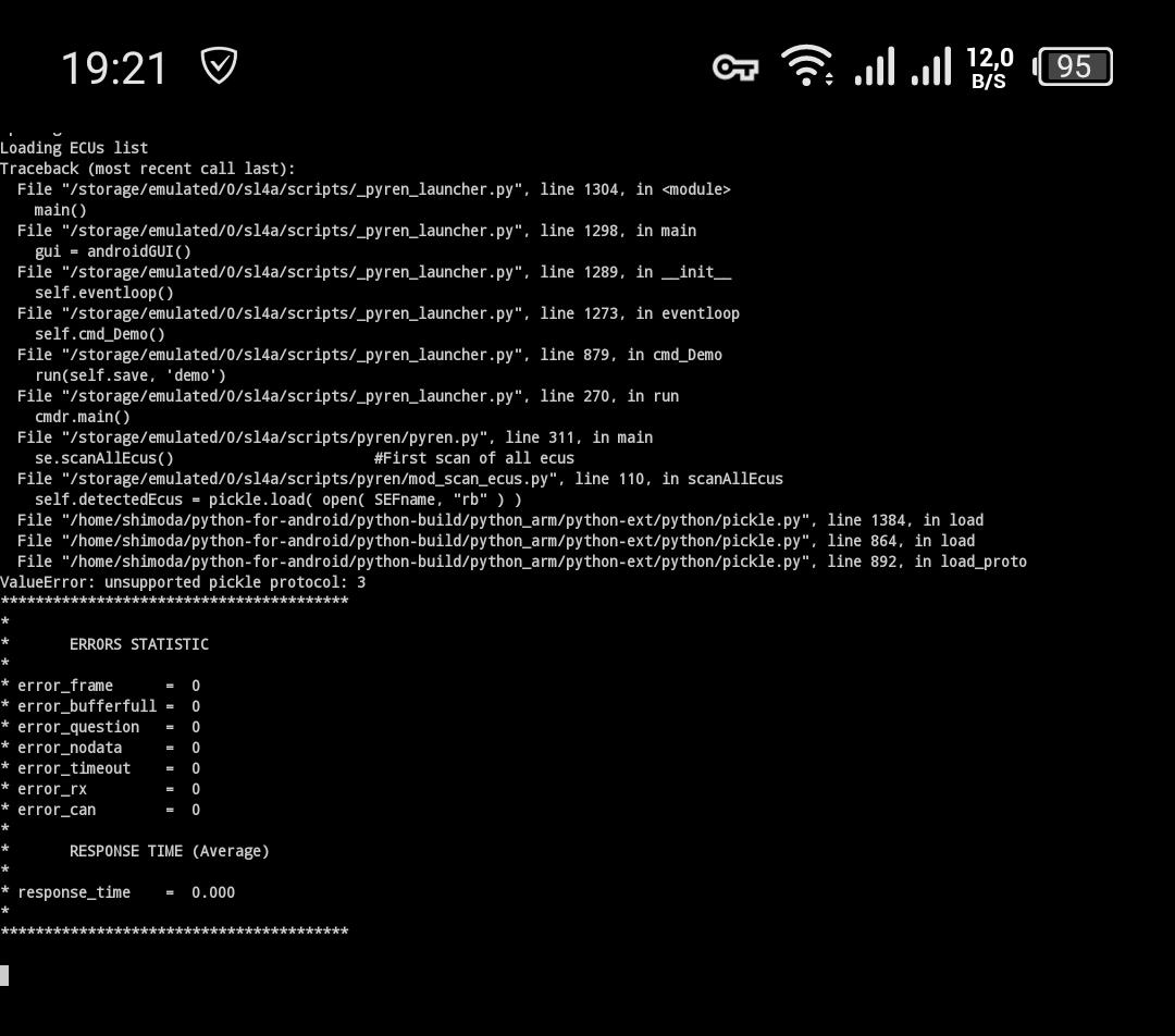

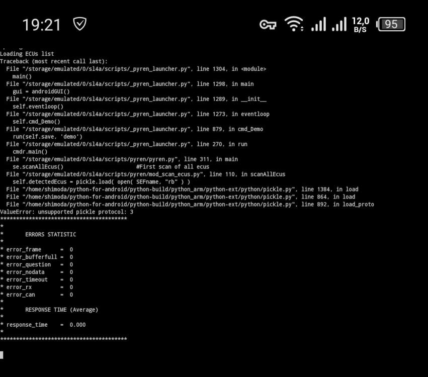

И еще проблема. Пытаюсь установить Pyren на новый телефон на Андроид 12. Делаю по инструкции. Файл saved_ecus скопировал куда следует. При запуске в демо режиме имеем такую ошибку.
Изменено пользователем Crocodile
Сначала был установлен QPyren. Он в демо варианте работает нормально. Может, он как-то конфликтует с приложением SL4A?
В выводе сказано, что savedEcus записан в формате который старый pyren не понимает. Нужно пользоваться чем то одним, либо qpyren3 либо старым pyren. Сейчас проверить не могу но дело скорее всего в этом.

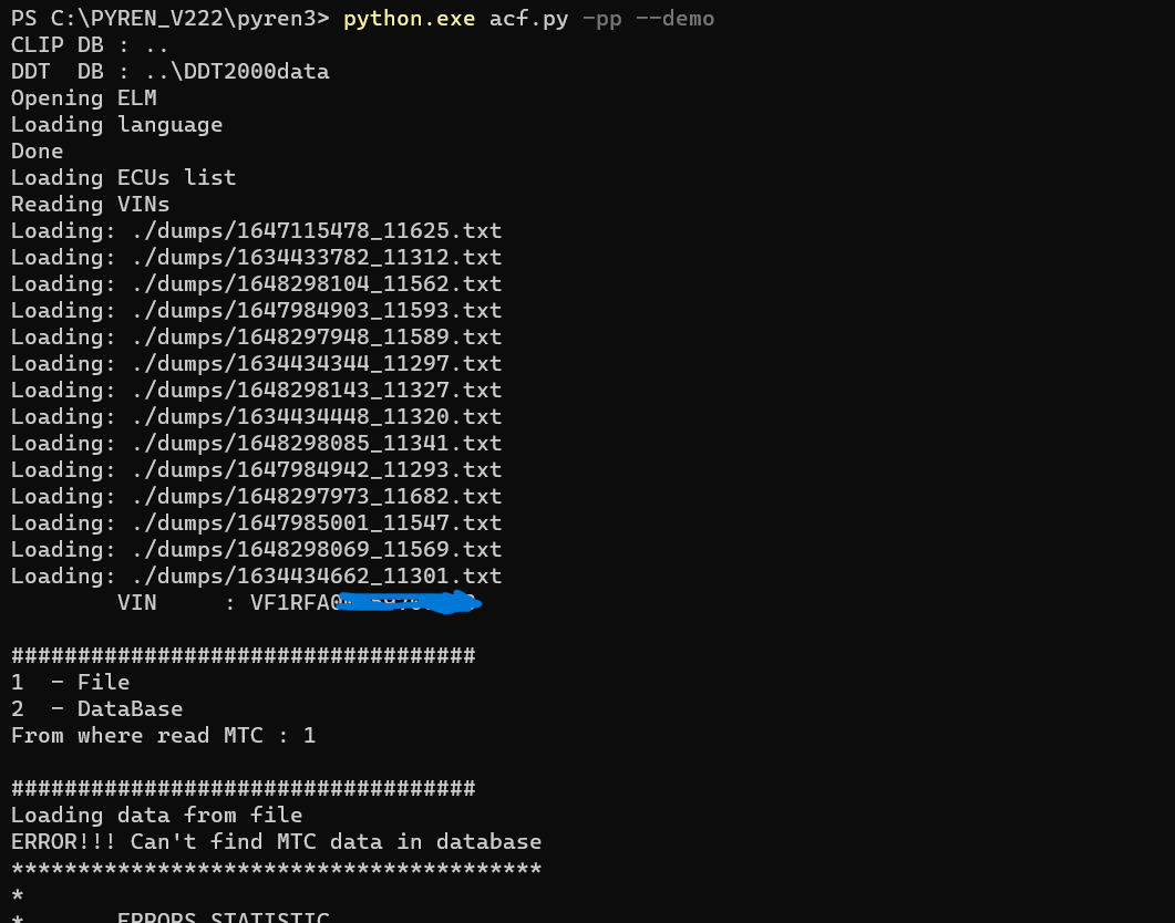

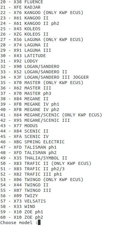

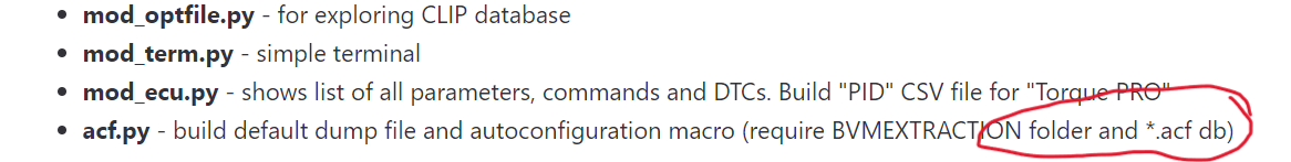

Good evening, I'm trying the Pyren3 tool acf.py but I can't get it to work correctly.
there are several questions:
What is the base *.acf db) as stated in the instructions?
How do you create a macro with this tool?
I don't know if Mr. @Shr-lnm could talk a bit about this new tool.
Greetings and merry christmas.
You need BVMEXTRACTION from CLIP v202 and files from the Reprog DVD.
Изменено пользователем Dector
I have the BVMEXTRACTION from Clip v202 extracted with Python 2, would it work or do I have to do it with Python 3?  Where is the base of the Reprog DVD located, in the Pyren folder?
 thank you
Изменено пользователем Organico

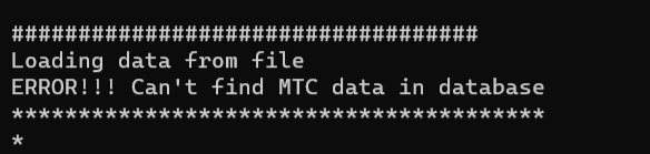

As much as I have tried to put the Reprog files in BVMEXTRACTION and pyren3 keeps giving me the same error.
Another bug I've found is that the --allvin command doesn't work in python3.

You chose: "From where read MTC: from file"
So the MTC data should be read from the MTCSAVE folder.
Your VIN data from the CLIP v202 must be located there. This is the last version with ECU reference data.
If your vehicle is too new for v202, you cannot use the tool.
My vehicle is from 2018, I have tried to put the MTCSAVE folder of my old pyren with CLIP v202 to check and the same error continues. with python2 and a mod_mtc.py modification I was able to extract the ref.data from any Cap CLIP now with python 3 I can't. Thank you.

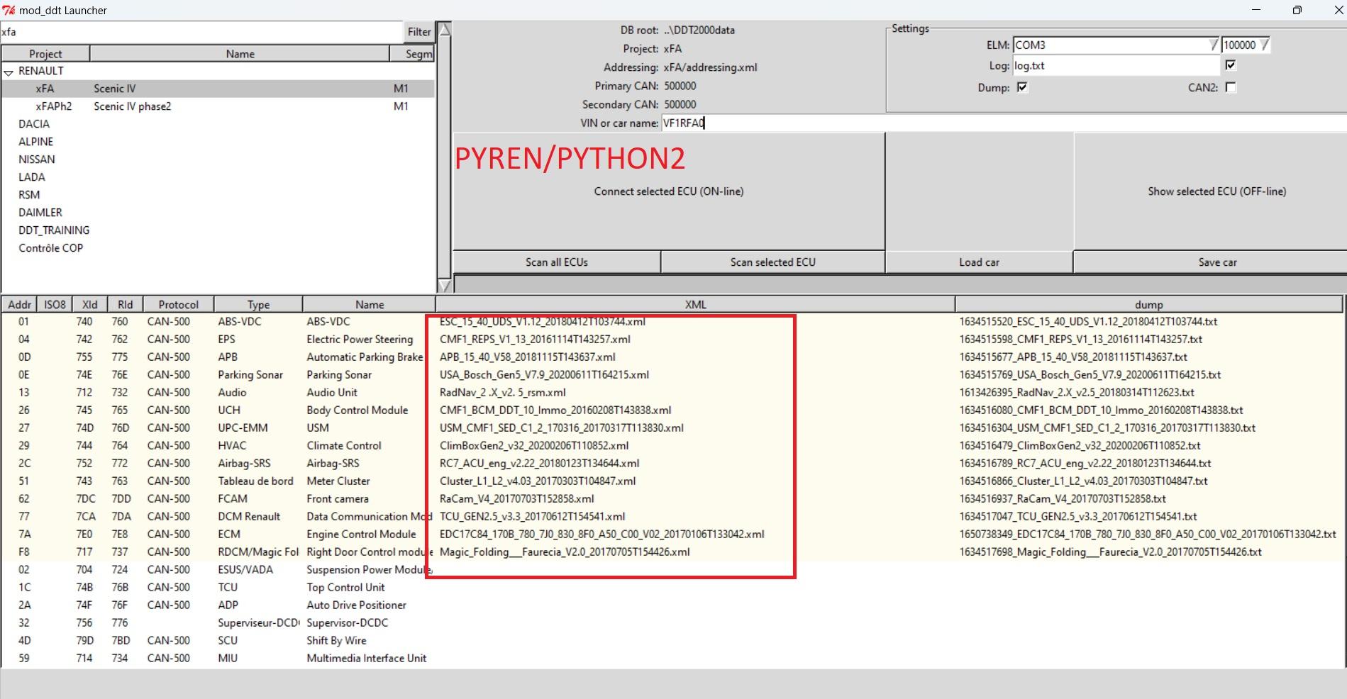

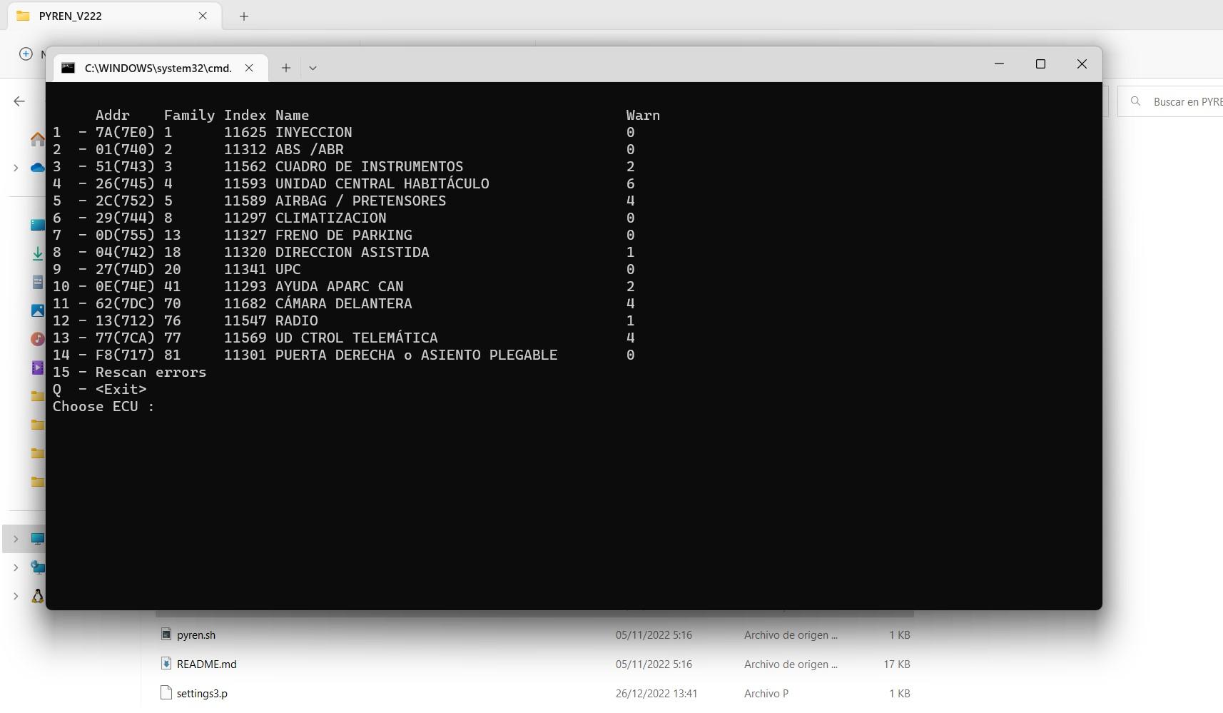

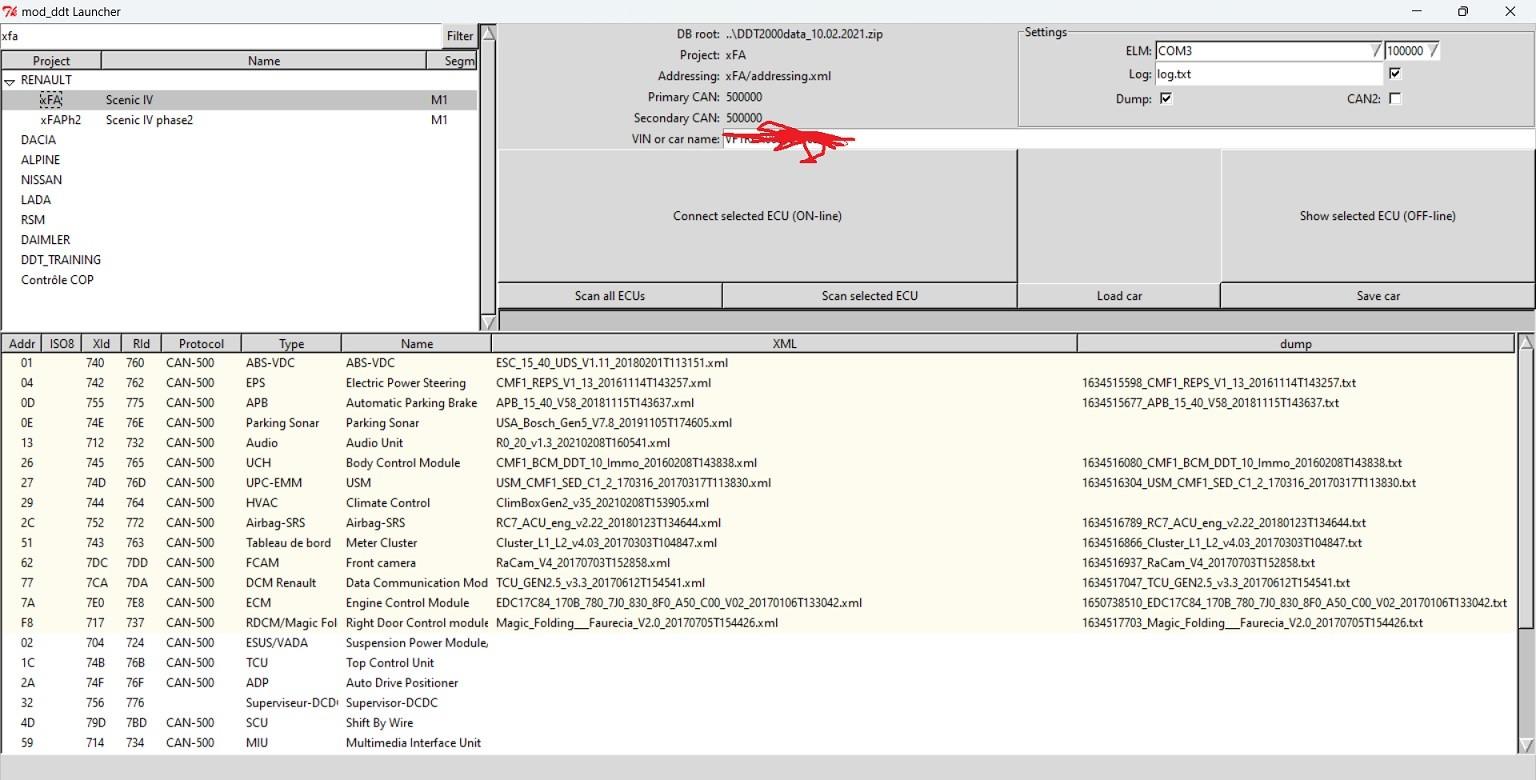

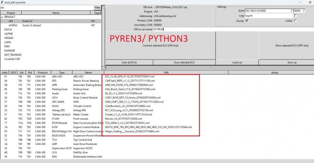

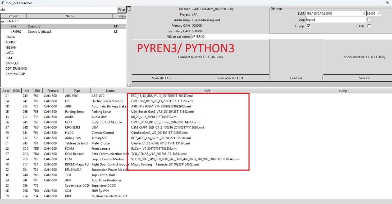

Testing pyren3 when scanning from mod_ddt they don't match the ecus of the vehicle.
I have tried several obd and clear the pyren3 cache but it always gives the same error.
I put scan captures with Pyren and Pyren3.
@Organicodo you mean that XML doesn't match? It is because you are using different DB. Look at "DB root" on top of screen.
..\DDTdata and ..\DDTdata_10.02.2021.zip
You may attach yours dumps by right click on the ECUs
Hace 1 hora, Shr-lnm dijo:
@Orgánico¿Quiere decir que XML no es coincidencia? Es porque está utilizando una base de datos diferente. Mire "DB root" en la parte superior de la pantalla.
..\DDTdata y ..\DDTdata_10.02.2021.zip
Puede adjuntar sus volcados haciendo clic con el botón derecho en la ECU
Prueba hecha con la misma base ddt Y Pyren y Python2
Los XML que son diferentes ABS, EPS, ECM, AUDIO, AIRBAG hay algunos más.
Lo curioso es que si escaneo en modo Clip con pyren3 no me da ningún error.

26.12.2022 в 14:19, Organico сказал:
pyren на python2 в 80% случаев не паравильно определяет блоки в базе ddt2000. скиньте вашь логи сканирования я скажу какие у вас точно блоки должны быть.
26.12.2022 в 16:31, Organico сказал:
из вашего скриншотов поста видно что pyren3 вs используете архив, а в pyren(python2) вы исползуете распакованые файла(папку). они у вас одинаковые?
15 minutes ago, andru666 said:
pyren на python2 в 80% случаев не паравильно определяет блоки в базе ddt2000. скиньте ваши логи сканирования я скажу какие у вас точно блоки должны быть.
Точного алгоритма поиска до сих пор ни у кого нет. Алгоритмически можно определить только приблизительно. Точно можно узнать только по VIN в базе автоконфигурирования reprog, но и то, там будут имена файлов из той версии базы DDT которая была актуальной на момент выпуска автомобиля.

#########   Family :  1  :  СИСТЕМА ВПРЫСКА
 1 : 237618712R : EDC17C84_170B_700_7D0_800_8A0_V01_20150724T080819.xml
#########   Family :  2  :  АБС
 2 : 478557855R : ESC_15_40_UDS_V1.10.xml
#########   Family :  3  :  ПАНЕЛЬ ПРИБОРОВ (П/ПАН)
 3 : 285J21255R : Cluster_15_40_v3.30.02_20170718T103422.xml
#########   Family :  4  :  ЦЭКБС
 4 : 284B36389R : CMF1_BCM_DDT_11_2_1.xml
#########   Family :  5  :  П. БЕЗ./УС. ПР. Н.
 5 : 285A42856R : RC7_ACU_eng_v2.22.xml
#########   Family :  8  :  КОНДИЦИОНЕР
 8 : 275316857R : ClimBoxGen2_v20_20151007T104516.xml
#########   Family :  13  :  СТОЯНОЧНЫЙ ТОРМОЗ
13 : 285074178R : APB_15-40_V54_20150219T115559.xml
#########   Family :  18  :  УСИЛ. РУЛ. УПР.
18 : 285045516R : CMF1_REPS_V1_11_20150417T090104.xml
#########   Family :  20  :  БЛОК ЗАЩ. И КОММУТАЦ.
20 : 284A91710R : USM_CMF1_SED_C1_2_170316_20170317T113830.xml
#########   Family :  41  :  МП СВ СИС КОНТ ПАРК
41 : 259868837R : USA_Bosch_Gen5_V7.6_20150423T151842.xml
#########   Family :  70  :  ПЕРЕДНЯЯ КАМЕРА
70 : 284A67090R : RaCam_V4_20170703T152858.xml
#########   Family :  76  :  РАДИО
76 : 283C21081R : RadNav_v2.2_20170621T110701.xml
#########   Family :  77  :  БЛОК УПР. ТЕЛ. СИС.
77 : 283C05169R : TCU_GEN2.5_V2.3_20150428T143811.xml
#########   Family :  90  :  ИНТЕРФЕЙС МУЛЬТ СИС
90 : 283C60669R : Central_Panel_7_8.7_20160324_20160324T160333.xml
15 hours ago, andru666 said:
я писал в лс ведь раньше.
Да, я конечно помню, но и ваш алгорим, или точнее правила подбора не кажутся исчерпывающе правильными. Я пытался выудить алгоритм из самого ddt но пока безрезультатно.
8 hours ago, Organico said:
Я не знаю, правильны ли они.
Эти правильные. Именно по ним делали автоконфигурирование на заводе для вашего авто. Они явно указаны в reprog. Другое дело, что в текущих версиях базы DDT вы часть из этих файлов уже не найдете
Hint: Для выбора правильного языка можно использовать ключ -L
11 часов назад, Organico сказал:
Что значит удалить журналы сканирования? из Пирена или Пирена3?
вам переводчик неправильно перевел. вылажите здесь файлы логов
1 час назад, Shr-lnm сказал:
это я понимаю, но мой алгоритм хоть точнее определяет, есть ведь случаи что pyren при совпадени Supplier, Soft и  Version подбирает вообще левый блок.
2 часа назад, Shr-lnm сказал:
поидее 4 идентификатора используются. про них я нашел информацию в файле ECU.xsd только. там написано про их кадировку
