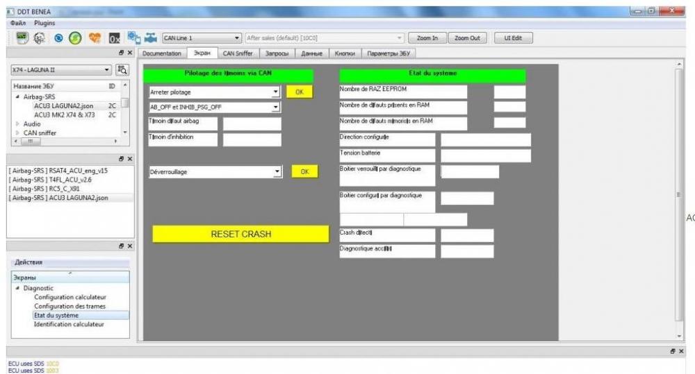

у меня нет кнопки краш ресет как на скрине например , почитав тему что чел типа рекламу крутил что может скинуть версию ддт с возможностью делать краш ресет

Вот тумблер впаивают https://drive2-ru.turbopages.org/turbo/drive2.ru/s/l/468057702971474426/
Или в этой же теме ссылка на разъем есть https://redirect.aeplatform.ru/r/u/699?sub=turbo&to=https%3A%2F%2Faliexpress.ru%2Fitem%2F32841747601.html просто 1 перепиновавать.
Также есть с тумблером в продаже, для Форда пишет. Но если найти какие контакты тумблер меняет, может и он подойдёт.
А вот нашел про форд https://www.drive2.ru/l/2719270/ другая распиновка не подойдёт он.

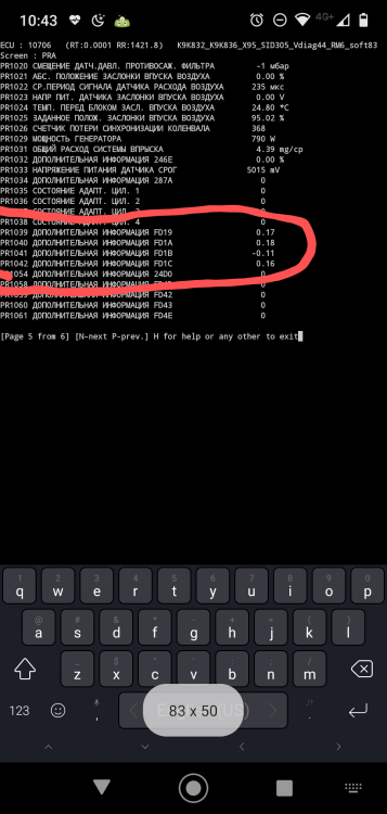

Кто нибудь может подсказать что это за параметры PR1039, PR1040, PR1041, PR1042 или где про них почитать?
Знаю что связанны с форсунками но как интерпретировать не понятно.
15 часов назад, Slavik сказал:
Если откроете базу ddt2000 на свой двигатель, то:
Apprentissage de l'écart de capacité piezo par rapport au nominal - cylindre1......cylindre4
Я смотрел SID305_RM6_9D0_B50_C90_D00_E00_V02_20150806T100222.xml
А вам пирен ёмкость пьезо элементов показывает? у меня то нет такого счастья, только такая дополнительная информация и коррекция.
11 минут назад, Slavik сказал:
Я вам как раз и написал как ДОПОЛНИТЕЛЬНАЯ ИНФОРМАЦИЯ (F019 и далее) из вашего поста отображается в ddt2000
Спасибо, я понял, просто на сцениках посвежее моего присутствует такой параметр как ёмкость пьезо, у меня же только коррекция (из внятного) есть да и та только на холостых работает.

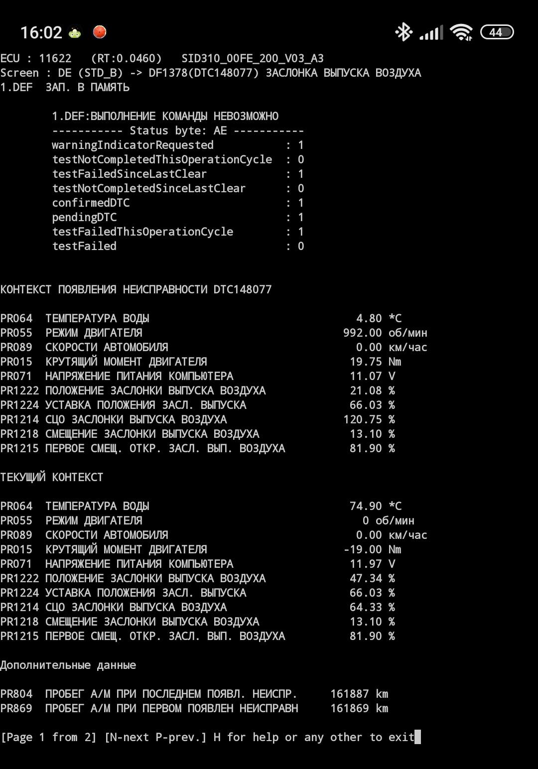

Товарищи, подскажите. Неисправность устранил, ошибку через пирен стер, на панели ничего не горит. Но при следующем сканировании все равно ее показывает. Как это исправить?
14.02.2022 в 15:26, VanyaMinsk сказал:
Вариантов 2
1.купить новую заслонку, вырезать и заменить.
2. Отшить егр. Потому что эта заслонка элемент системы егр

14.02.2022 в 13:26, VanyaMinsk сказал:
устранить неисправность
