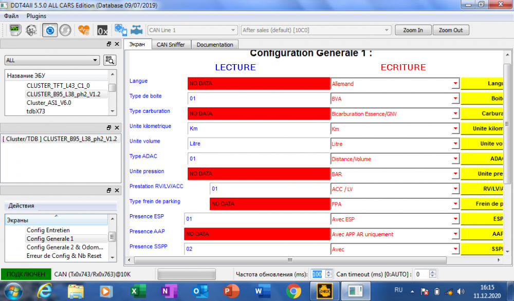

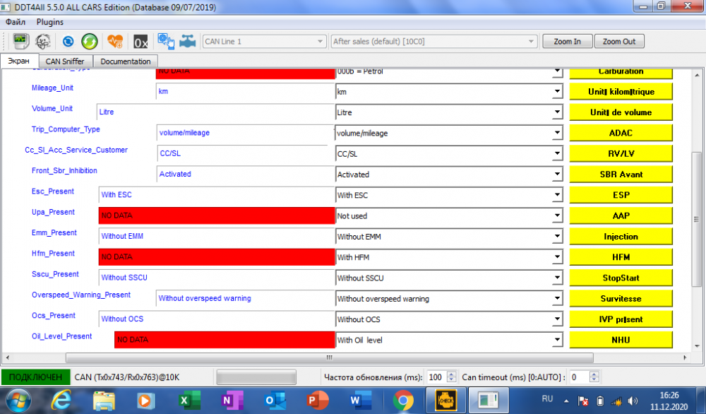

3 часа назад, andru666 сказал:
проверьте параметр esp какой как на скрине
Вот результат в разных кластерах
1 час назад, WineS сказал:
presense esp 01 стоит непонятно это активный или нет.
2 минуты назад, andru666 сказал:
AVEC ESP - С ESP
53 минуты назад, WineS сказал:
AVEC ESP - С ESP
тогда непонятно почему не работает
подскажите я правильно понимаю вот сопаставил файлы блоков ddt EDC_15C_C___VB2___IMA_v1.3.xml и CLIP SG0110305.p. промежуточный файл вот такой param_0110305.xml.pdf из него погу понять что в ddt куча ошибок. вот пример из файла
AL_GEN_CDE_CLAPET_SURALIMENTATION 1200041806 armM_List : Débit d'air frais (mg/cp)
AL_GEN_CDE_CLAPET_SURALIMENTATION 1200041815 ehmFLDS : Commande électrovanne suralimentation (%)
AL_GEN_CDE_CLAPET_SURALIMENTATION 1200041815 ehmFLF1 : Commande relais GMV 1 (%)
у 3 разных параметров ddt  один и тот же параметр AL_GEN_CDE_CLAPET_SURALIMENTATION.  и так несколько есть. нужно ли исправить файл DDT под CLIP?
Ну что парни, есть еще какие предложения по решению проблемы с активацией кнопки ESP на рено логан степвей.
43 минуты назад, WineS сказал:
Возможно в вашем авто нет такой функции, я встречал в интернете что делали в разрыв предохранителя кнопку

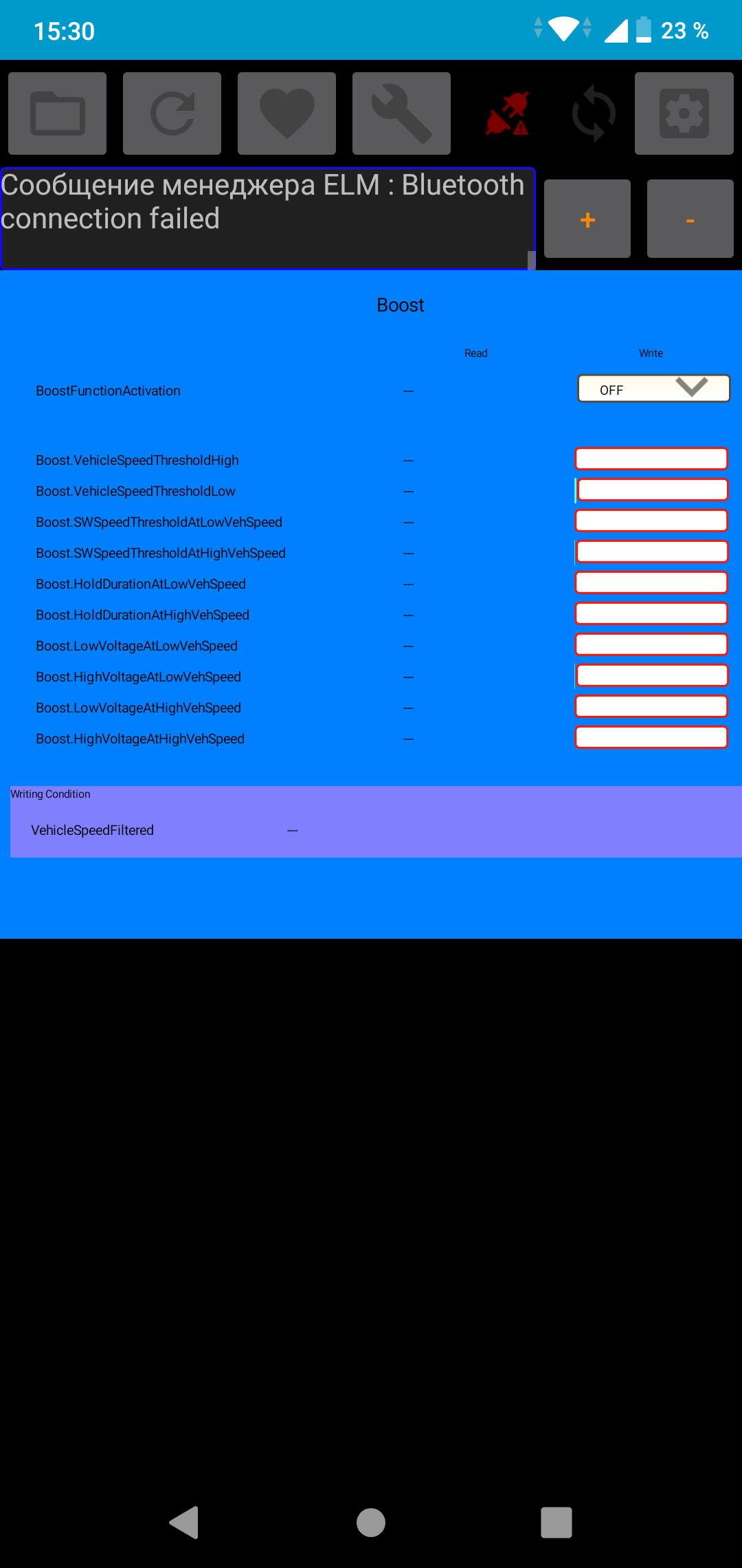

Установил пирен на смартфон, имею elm327 1.5 версия, торк работает без сбоев, пирен после выбора модели - рено гранд сценик 4 (в моем списке моделей #58) - не сканирует ничего! Пишет что-то вроде "scanned: 0 from 58". И на этом песня обрывается. Пробовал многот раз на заведенном двигателе, на незаведенном, пирен с питоном сносил - устанавливал заново, всё едино.
А хочу всего лишь убрать автопостановку на ручник, колодки примерзают по ночам((

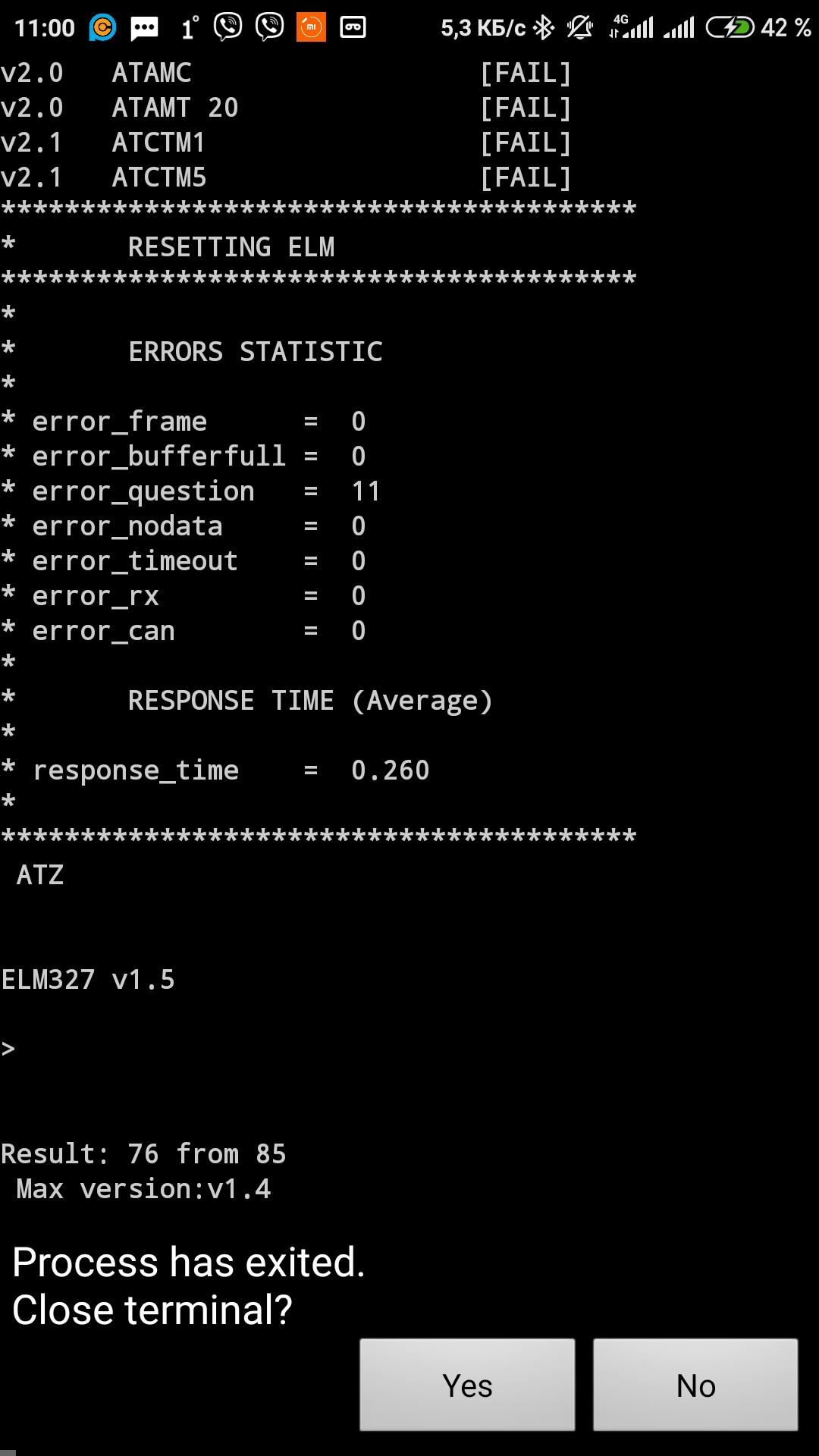

торк не показатель. в pyren есть кнопка для тестирования elm и проверки акой версии. Проверьте какая вверсия elm
23 часа назад, andru666 сказал:
торк не показатель. в pyren есть кнопка для тестирования elm, проверте какой версии. Проверьте какая вверсия elm
На незаведенной машине можно проверить? Патрубок от турбины к интеркуллеру сейчас снят на профилактику
Можно. Главное правильно включить зажигание.
А вот интересный вопрос, как правильно  зажигание включить на автомобиле с кнопкой и системой "свободные руки"?

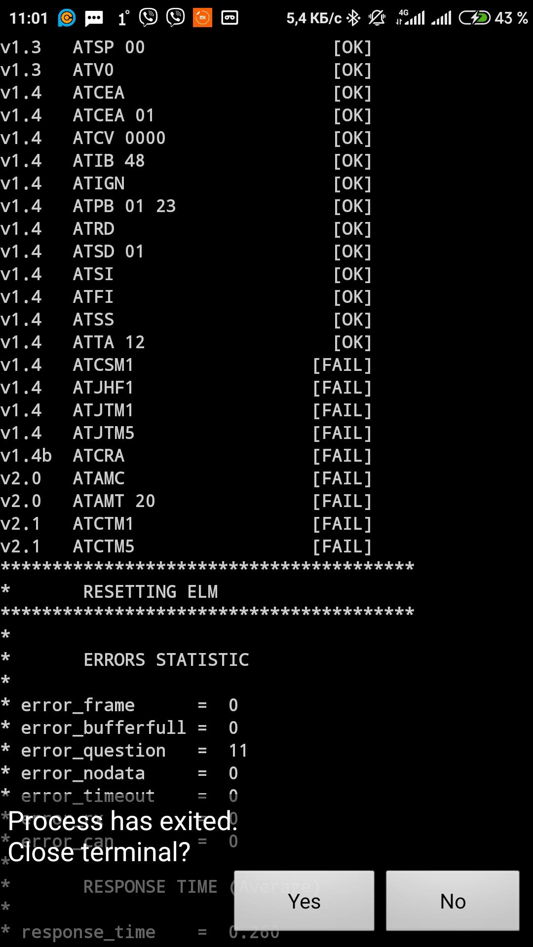

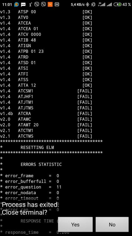

Запустил пирен и тыцнул chekELM, выкатило длинный список строк, которые мне ни о чем не говорят, к сожалению. скриншот сделать не допер, но помню, что напротив каждой строки стояло "off".
попробовал снова нажать "старт", выбрал свой авто, и вот тот же результат.
Что это за команды в логах?
>[15:33:57.609]STP 53
или
>[16:23:05.205]STPR
<[0.042]STPR
В 22.12.2020 в 15:15, Михос сказал:
Запустил пирен и тыцнул chekELM, ..... стояло "off".
Вот так должно быть
У тебя ELMка неудачная
В 22.12.2020 в 16:15, Михос сказал:
строки стояло "off"
А В КОНЦЕ ОШИбОК СКОЛЬКО И ВЕРСИЯ elm какая писалась?
19 минут назад, andru666 сказал:
У меня нет "off", "ok или FAIL"
Изменено пользователем Gu_rD

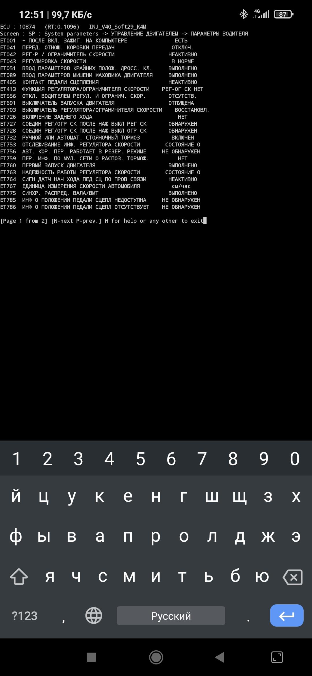

Друзья! Пытаюсь активировать круиз-контроль на меган 3 2013г.в, делаю все по инструкции, сначала в системе впрыска активирую RZ047
после чего захожу в панель приборов и активирую CF150, приборка перезагружается
после манипуляций круиз все равно не активен функция LC 166 и LC 165 не обнаружены
В чем может быть проблема?
C помощью ECU tweaker тоже пробовал RV/LV configuration ставлю enabled  конфигурирую все проходит, после запуска двигателя опять decabled
В 03.01.2021 в 20:50, Gu_rD сказал:
ну по проверке нормальный елм. попробуйте просканировать на заведенном авто
7 часов назад, andru666 сказал:
... попробуйте просканировать на заведенном авто
Спасибо, у меня нормально работает.
Не получается у другого пользователя сайта.
В 06.01.2021 в 20:43, Katyara сказал:
Из инструкции:
Считанная конфигурация имеет значение "ОБНАРУЖЕНО"?
НЕТ
Проверьте кнопки регулятора и ограничителя скорости движения ("R", "+",  "-", "О")
ECU : 10874   (RT:0.0000 RR:  0.0)   FG0110874.XML
Screen : ETA
ET703  ВЫКЛЮЧАТЕЛЬ РЕГУЛЯТОРА/ОГРАНИЧИТЕЛЯ СКОРОСТИ                   НЕАКТИВНО
При нажатии кнопок ("R", "+",  "-", "О") вместо значения «НЕАКТИВНО» должны быть "ПЕРЕЗАПУСК","УВЕЛИЧИТЬ","УМЕНЬШЕНИЕ","ПРИОСТАНОВЛЕНИЕ"
Проверил кнопки все работает. Меняется на: больше, меньше, восстановлено, отмена.
11 минут назад, Katyara сказал:
Сгенерируйте на свой автомобиль документацию с помощью PyRen. Там будут описаны следующие шаги (там несколько страниц, и почему-то проверка в блоке под.безопасности параметра ET073, и проверка ошибок в блоке впрыска и т.д.)
Можете скинуть ссылку как сгенерировать инструкцию.

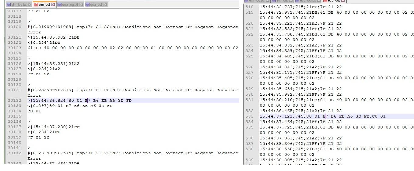

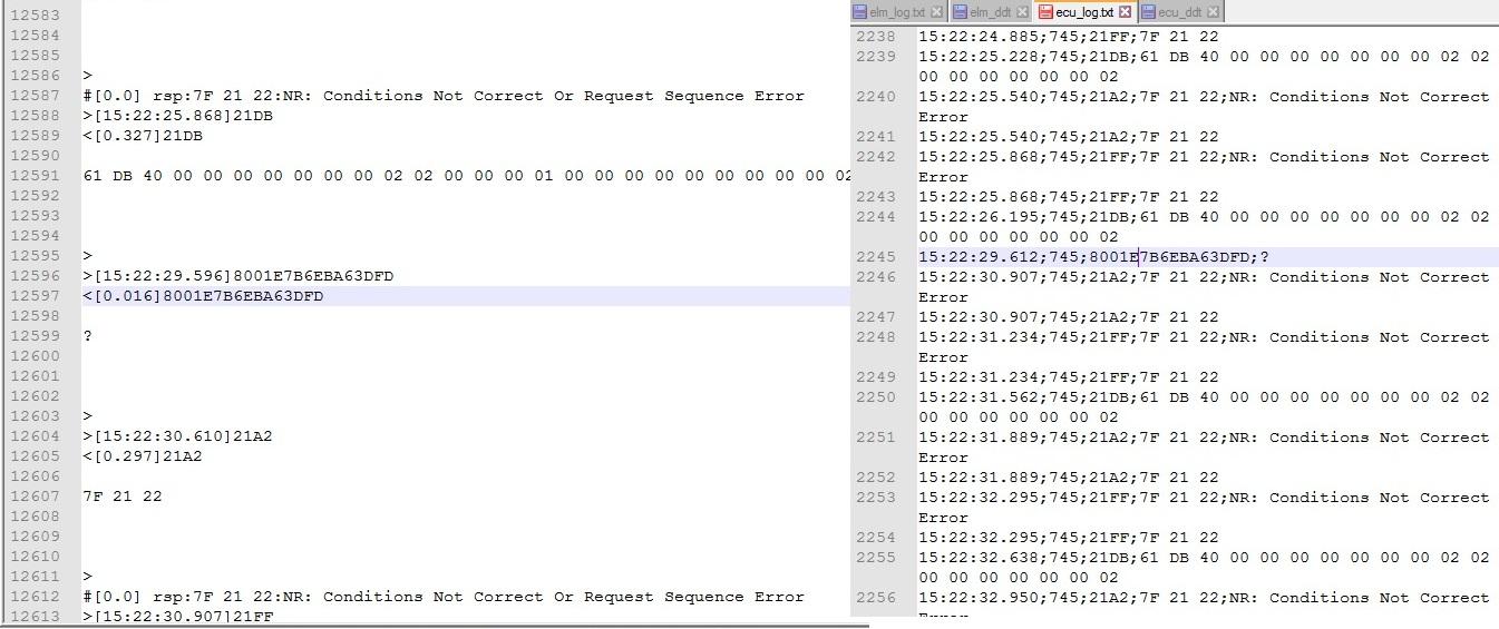

пытаюсь разобраться с логпми, как определяется какая интерпретация ошибки 1.DEF, 2.DEF, 3.DEF, 4.DEF. вот пример лога
17FF00:57 01 51 75 C2

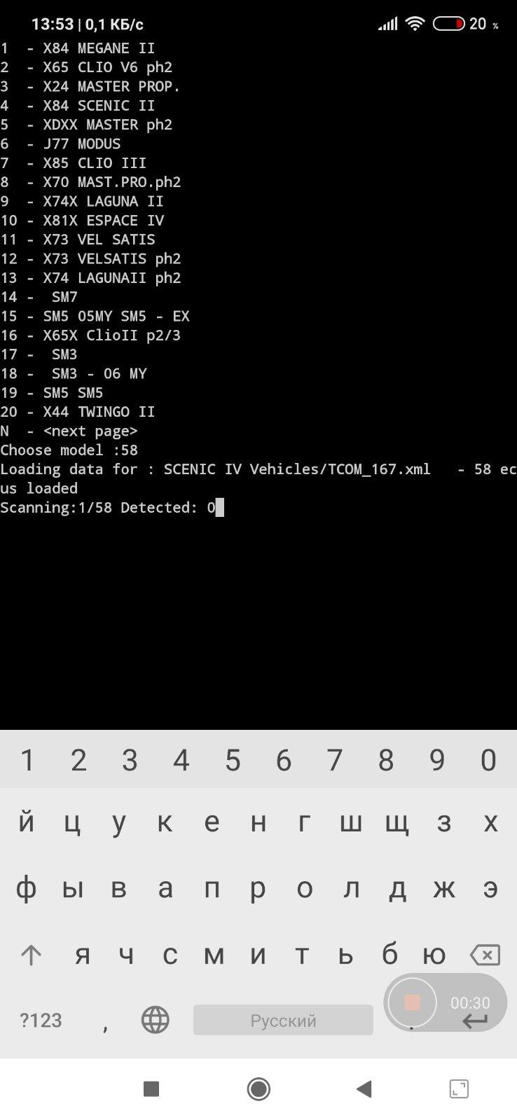

никто не может мне помочь?  :(
У меня проблема с запуском  Pyren на Андроиде.
Установил, запускаю, и оказывается работет только режим Demo. При запуске Start, Scan или ChkELM сразу происходит креш SL4A (просто сообщение что SL4A перестал работать), и, что более скверно, никакие логи не создаются (_pyren_launcher.py.log и в папке pyren/logs).
Последняя версия pyren из gitlab и андроид 4,0
18 часов назад, igogo сказал:
Скрин ошибки приложите.
