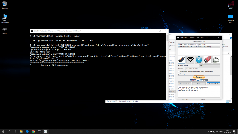

8 часов назад, andru666 сказал:
попробуйте вот эти файлом запустить что   бы кракозябр не было.  удалите .zip и распакуйте рядом с ddt4all.py.  и какую картинку выбираете? может надо другой тип выбрать. их ведь 3 тут
ddt4all.zip.pdf 211 \u0411 · 4 скачивания[?:скачиваний
Картинку выбираю первую, но пробовал так же и со всеми остальными, все то же самое, без изменений. Сейчас пишет что ELM327 не отвечает, но с другими программами работает, так что адаптер исправен.
P.S.
Решил проверить сканер на подлинность, оказалось нарвался на подделку. Спасибо что пытались помочь.
Изменено пользователем Vampire016
13 часов назад, Vampire016 сказал:
попробуйте PyRen там тоже проверка адатера есть
9 часов назад, andru666 сказал:
Скачал, проверил, пишет что Несовместимый адаптер на ядре ARM, работать не будет. Как я и сказал - подделка.

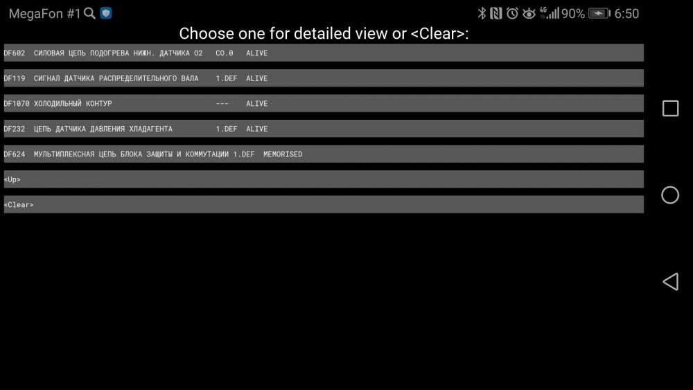

Добрый день, друзья .
Периодически возникают проблемы с запуском автомобиля.
Именно сам запуск идет подхват и глохнет. Но вчера было вообще многосекундное вращение стартера без запуска двигателя. Помогло то , что несколько раз нажал на педаль газа, машина кашлянула и запустилась.
Вот ошибки, которые висят и не скидываются. может я не правильно провожу процедуру сброса ошибок - нажимаю Clear. но тем не менее вот что пишет мне PyClip180Screenshot_20200713-062551.thumb.jpg.f22d343d88ef51f913b56e9e809a4b60.jpgScreenshot_20200713-063454.thumb.jpg.56016983112f8f2d2d13fcdac701e6a3.jpgScreenshot_20200713-065015.thumb.jpg.1818f3c6d4ac1b821ac9cd6c5559bda6.jpg
Если ошибки висят значит ли то, что режим работы двигателя - аварийный? на приборке ничего не отражается.
Цэпь датчика хладиента - это  говорит об обрыве датчика давления на кондиционер? Это может быть причиной его не включения - или нет? т.к. здесь в таблице есть разрешение на включение кондиционера. Screenshot_20200713-065145.thumb.jpg.f105eeb5306510f0505c2c87131b1d85.jpg
1.Def - это не корректные данные или обрыв цепи? т.е. датчик есть, но информации нет. Или на дачик не приходят провода?
Датчик хладагента напрямую связан с работой кондея, если датчик вышел из строя то кондей не включится. Нужно датчик заменить.
Деф не говорит ни о чем, необходимо заходить внутрь ошибки и там читать расшифровку.

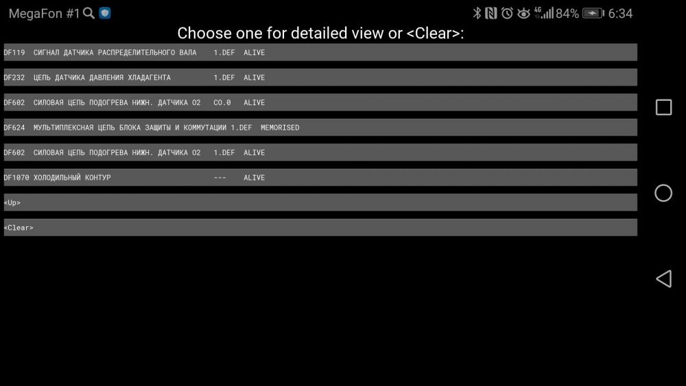

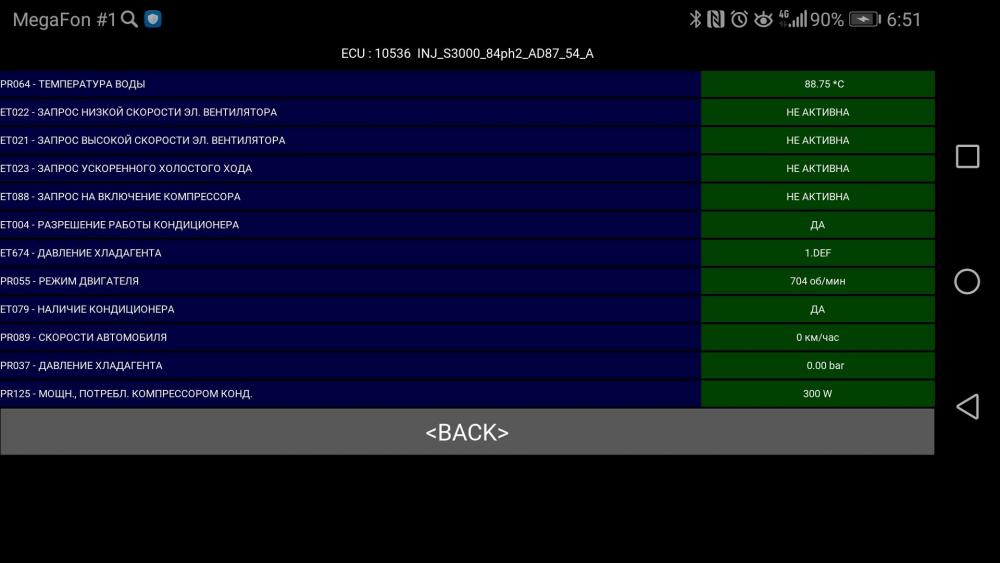

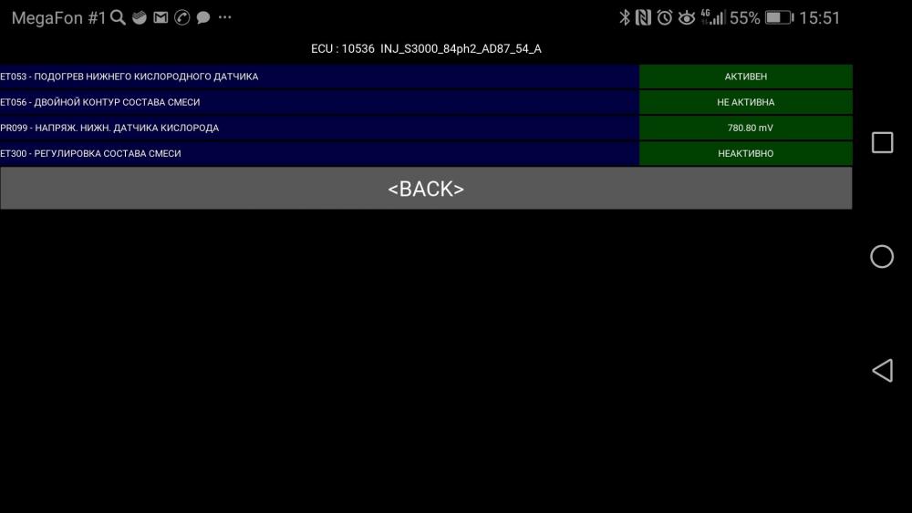

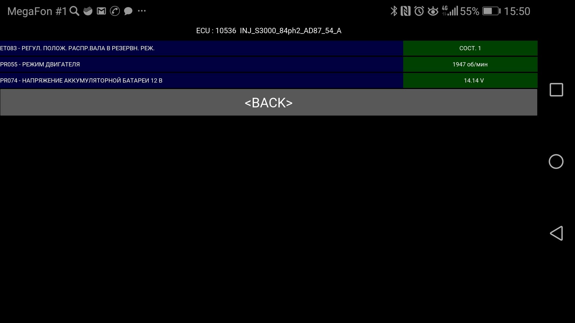

Screenshot_20200713-155041.thumb.jpg.3efc2adcbd5a76da628e82fe52f7a9e5.jpgВот ошибка по распредвалу.  я не знаю, как определить датчик, обрыв цепи, либо что то еще. У меня вариант наверно одни, ставить заведомо исправный датчик и смотреть.
Screenshot_20200713-155149.thumb.jpg.6ff66695c00a90f1ddfb5725f8a282ab.jpgScreenshot_20200713-155257.thumb.jpg.0e0e8184f16ef9259755ebd68acdb7fc.jpg
По хладиенту, нажимал на клапан контура конидиционера - давление есть. Здесь показано, что давление 0. Как прийти к выводу - обрыв провода или неисправен датчик - только пробовать менять?
У меня тоже так было с датчиком хладагента, показывало 0. Заменил датчик и всё ок. Провода просто так не рвутся же.
А почему вы не пользуетесь пиреном? Там заходишь в ошибку и показывает подробно что не так ... По вашим скринам ничего непонятно.

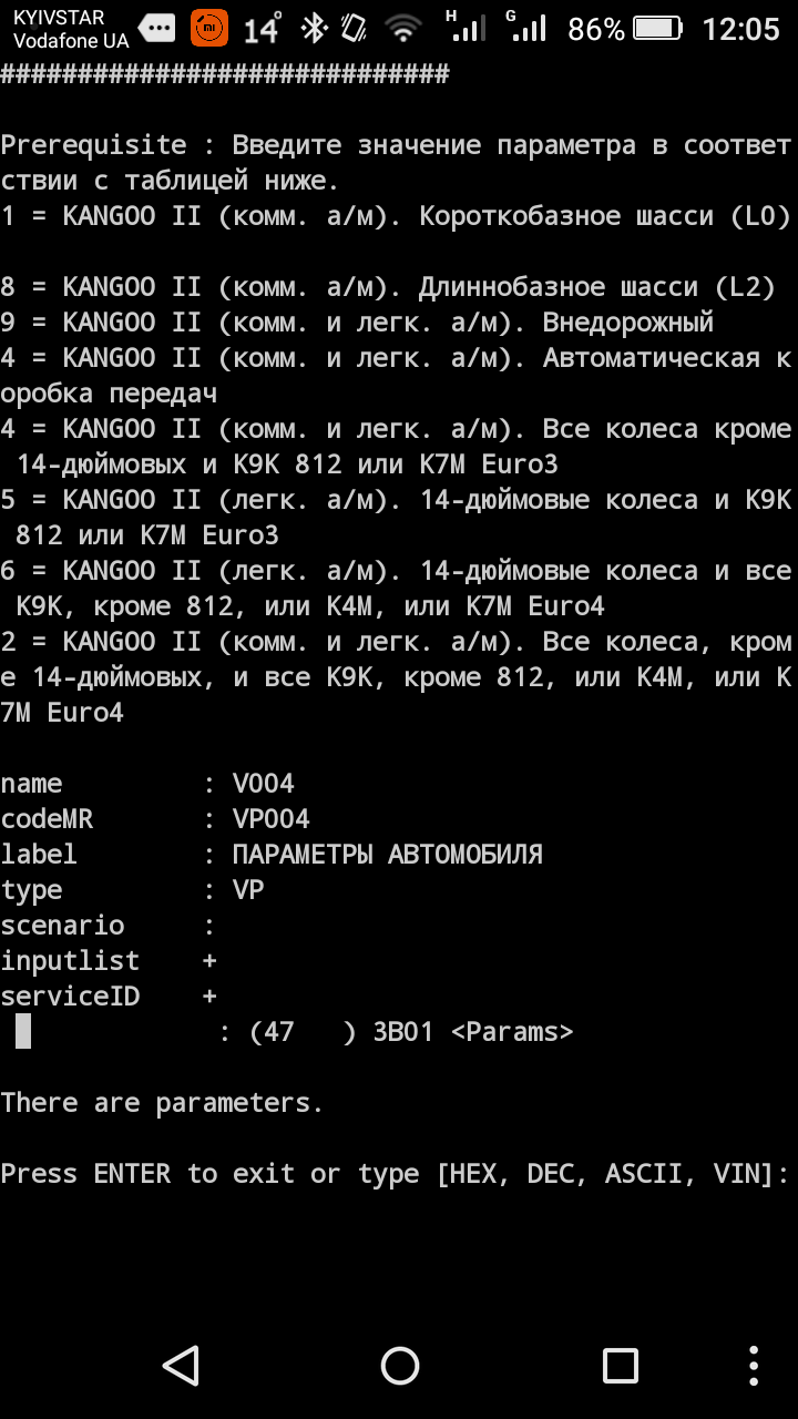

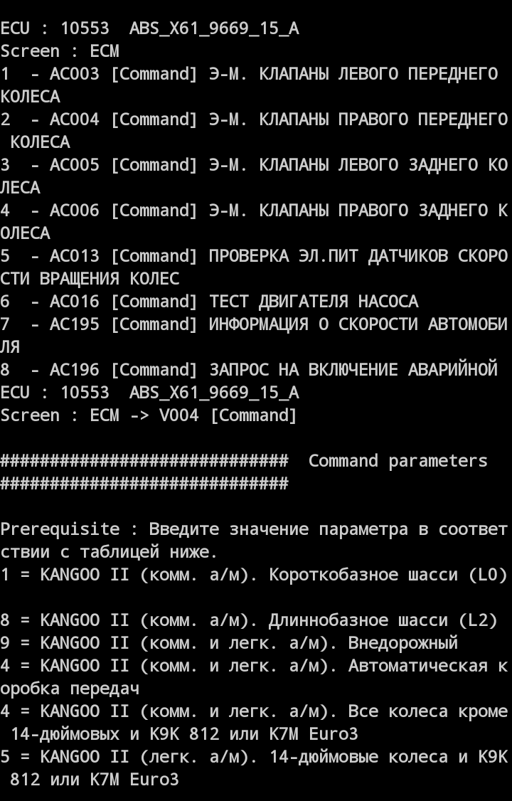

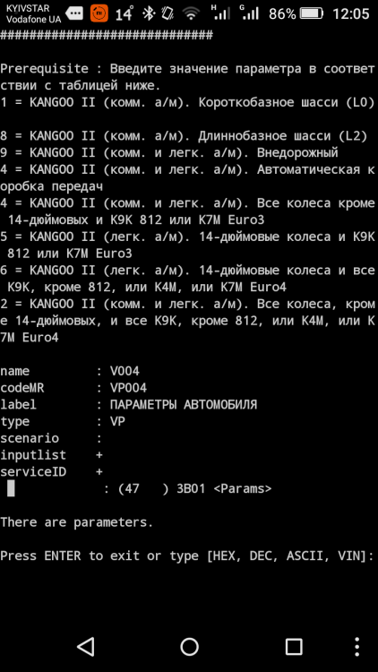

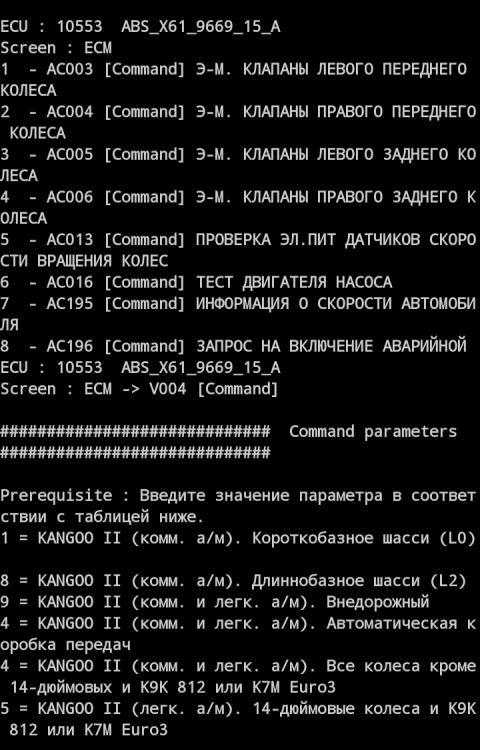

SOS!
Помогите. В блоке ABS хотел изменить тип машины и дал не ту команду. Теперь мигает значек ABS, горит СТОП, горит значек ручника, а компьютер пишет BRAKING FAULT.
Перед манипуляций сохранил  DUMP.
https://drive.google.com/file/d/1HyQsBiDr6fkapVM4MwULqKvWidebbe_O/view?usp=drivesdk
https://drive.google.com/file/d/1HzX0dX_a1e536sEthf8BuHQ74OLT3NxD/view?usp=drivesdk
Изменено пользователем Gu_rD
6 часов назад, Gu_rD сказал:
Помогите. В блоке ABS хотел изменить тип машины и дал не ту команду. Теперь мигает значек ABS, горит СТОП, горит значек ручника, а компьютер пишет BRAKING FAULT. Перед манипуляций сохранил  DUMP.
Не хватает данных, файлы дампа 10597 - усилитель руля, 10558 - эбу впрыска, блока АБС там нет.
Какой 5-ти значный номер блока АБС в левом верхнем углу экрана? Лог-файлы в студию, если есть.
В 13.07.2020 в 09:13, Старьевщик сказал:
Ошибки активные, надо лечить, удаление не вариант. Лямбда, распредвал, фреон... может быть минуса или что-то внутри блока.

Это блок 10558 - ЭБУ впрыска, АБС блока 10553 нет, придётся вычислить решение. В логе ничего интересного.
Кузов универсал, передний привод, коробка механика? Какая модель двигателя? Какие колёса?
58 минут назад, Bearcat сказал:
Вот дампс по 10553
https://drive.google.com/file/d/1IfAHfIXCjwxO-5PRqGfQBYT15VnCgmFp/view?usp=drivesdk
59 минут назад, Bearcat сказал:
Универсал. Коробка 6ти ступ. К9К 806 R15/205/70
6 минут назад, Gu_rD сказал:
Вот дампс по 10553

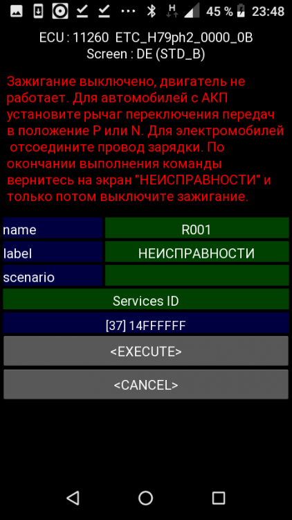

DEC -> yes -> 2
Выходим из программы, отключаем зажигание, ждём 2...3 мин., проверяем результат.
Кстати, в блоке усилителя руля ошибки, в АБС ошибок нет, это так, между дела.
Изменено пользователем Bearcat
4 минуты назад, Bearcat сказал:
Ошибку в усилителе видит но не расскрывает.
Иду пробывать.
25 минут назад, Bearcat сказал:
DEC -> yes -> 2
Супер!!! )))
До закленания
Сайт не пропускает ещё одно фото.
Хотел покзать что всё отлично.
Спасибо великому Bearcat !!!

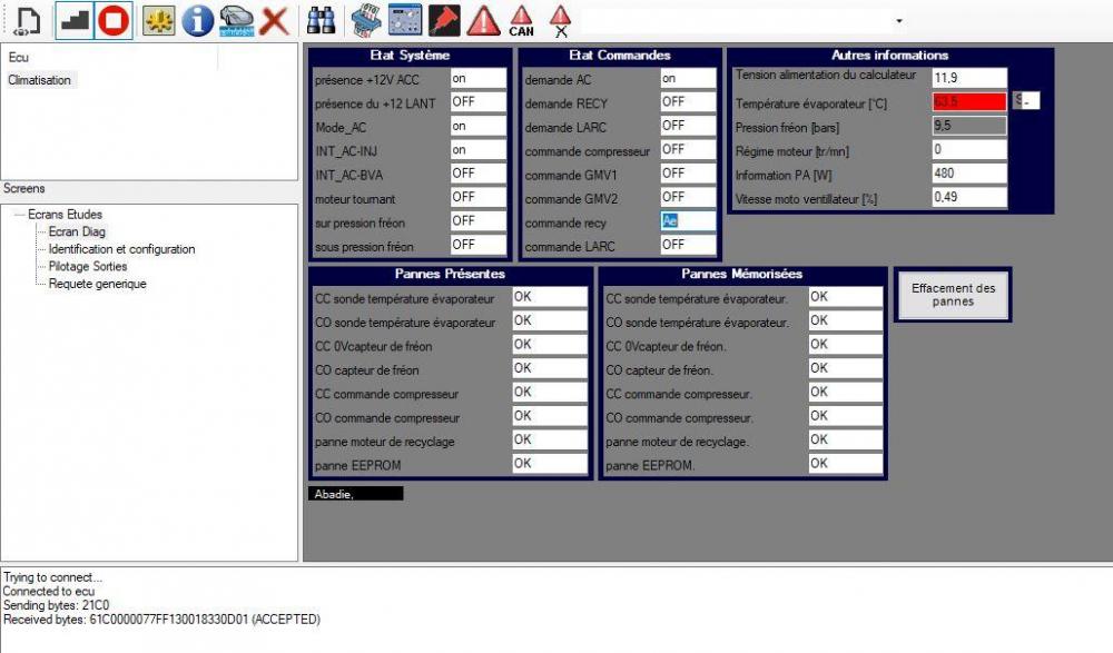

Доброго времени суток!
Помогите пожалуйста с переводом этих пунктов.  Скрин с базы ddt2000 ЭБУ кондиционера.
В авто не включается кондиционер.
Часто распространенная причина не включения кондиционера это выход из строя датчика хладагента, об этом сигнализирует ошибка. У вас давление хладагента показывает?
Спрашивать перевод слов ну как-то так себе ... Гугл переводчик например в помощь.
1 час назад, bihinchi сказал:
Так то тут далеко лезть не надо, либо нет фреона и датчик не дает сигнал включения, либо датчик брахлит, либо кнопка, либо муфта
7 часов назад, Ювелир сказал:
Давление показывает 9,5. Фреон заправлен, кнопка включает, лампа загорается, не идёт запрос на включение кондиционера в ЭБУ двигателя.
12 часов назад, bihinchi сказал:
Берешь электросхемы, ищешь сигнальный провод на эбу и прозваниваешь
1 час назад, everyone32 сказал:
Хороший тамада и конкурсы прикольные)))
В 22.07.2020 в 21:39, bihinchi сказал:
При 9.5 барах на 134 температура 37.5 градусов, а тут в испарителе 63,5, что соответствует 18 бар - вот вам и расхождения.
А при таком давлении испарителю кирдык приходит.
