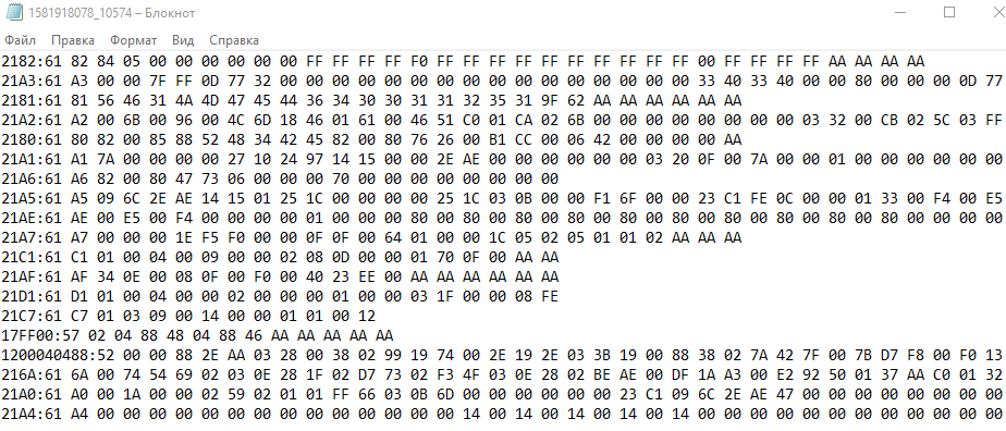

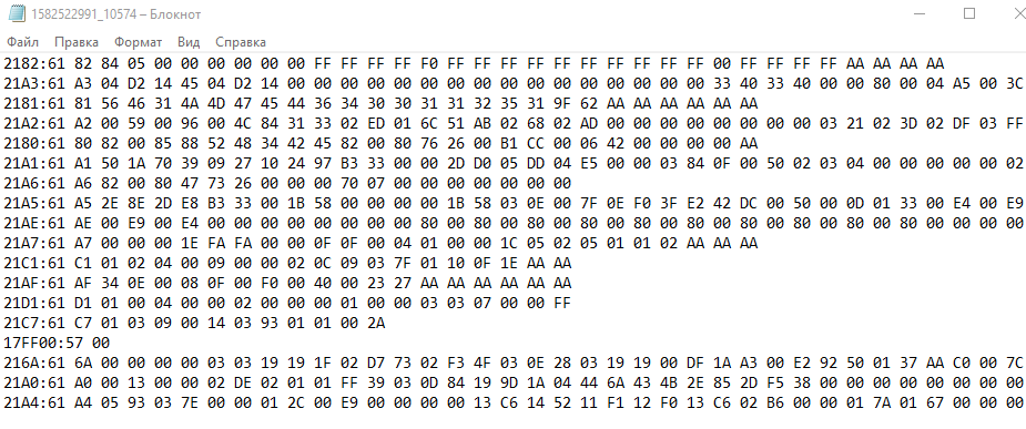

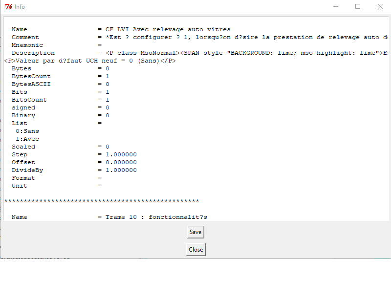

Всем дд как в рено сценик 2 ф1 накрутить пробег? Менялся чип , пробег остался от старого авто? Пробовал но пирен выдает ошибку  odderror
Через диагностический разъем OBD-II пробег меняется только в большую сторону независимо от используемого ПО. В меньшую – лишь путем ручной правки дампа ПЗУ.
57 минут назад, dansoftware сказал:
Мне в большую надо
23 минуты назад, everyone32 сказал:
Мне в большую надо
С этим проблем быть не должно. Собирайте и прикладывайте логи PyRen.
10 hours ago, Crocodile said:
Вы уверены, что команда должна быть 3BA04100, а не 3BA04101?
Давайте по порядку.
Вы написали
Quote
"Случайно при помощи Pyren на Андроиде отключен параметр CF120 АВТОМ ЗАКР СТЕКОЛ (С ПОМОЩЬЮ КАРТОЧКИ)."
Значит выполнили команду
ECU : 10345  FG0410345.XML
Screen : ECM -> C120 [Command]
#############################  Command parameters  #############################
Prerequisite : Отсутствие определенной уставки.
codeMR       : CF120
label        : АВТОМ ЗАКР СТЕКОЛ (С ПОМОЩЬЮ КАРТОЧКИ)
type         : CF
scenario     :
inputlist    +
serviceID    +
              : (145  ) 3BA041FF
Т.е. 3BA041FF
FF означает что в этот параметр было записано не нулевое значение.
Чтобы вернуть параметр в прежнее состояние туда нужно записать ноль
В макро я включил команду именно 3BA04100

В 05.02.2020 в 19:26, everyone32 сказал:
Можно через ddt4all по-пробовать, в зависимости от модели приборной панели там имеется меню пробега.
Только вот если пробег есть ещё в блоке АБС, то пробег будет автоматически синхронизироваться с АБС.

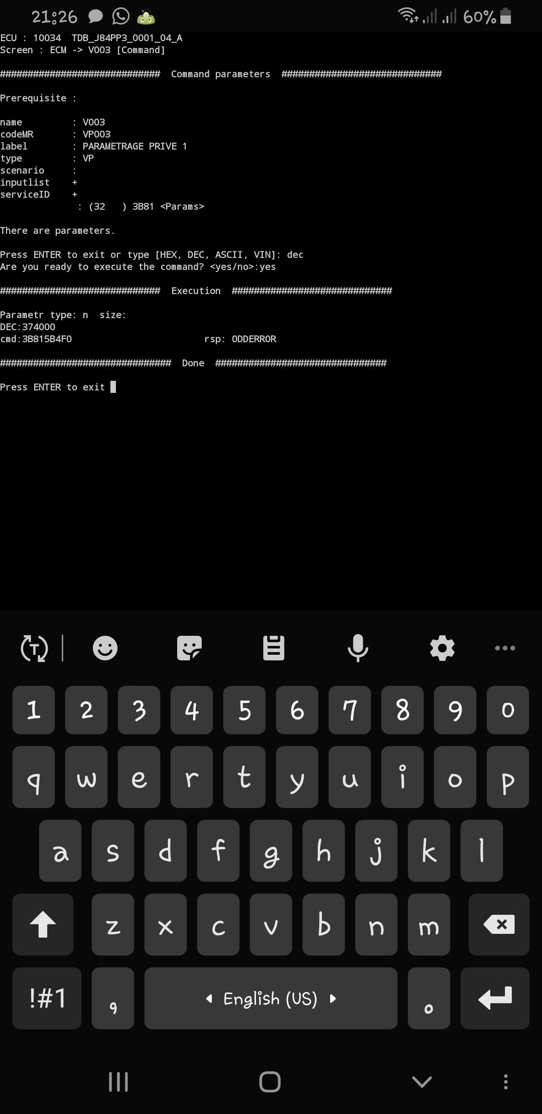

Так и должно быть, pid пробега в блоке по KWP, а pyren параметры пробега считывает по CAN.

Какое именно меню в ддт смотреть?
1 минуту назад, everyone32 сказал:
У меня дорестайл, знаю что в рестайле без проблем меняется в пирене

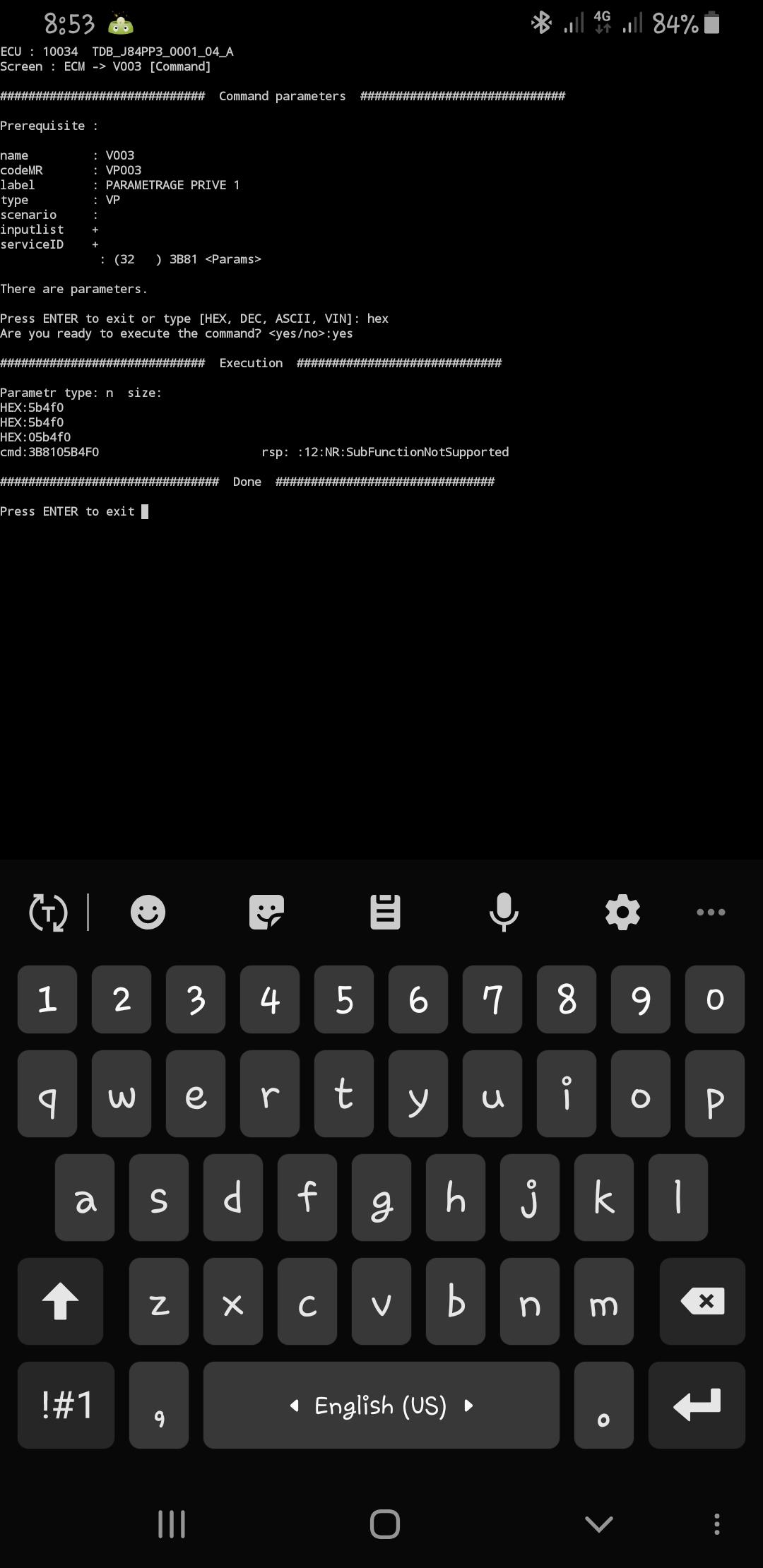

Появилось 2 вопроса
Привязка карты через ddt4all меган 2
Дает иск и пин код, потому в цэкбс вводим этот пин в поле apv code и запускаем привязку.
На фазе 2 иск некорректный, apv не принимается и привязка не запускается.
В клипе же для привязки не нужен apv code. Процедура привязки запускается, получаем outcode и дилер по нему и вину дает пин-код для записи привязанных карт в цэкбс.
Можно ли через pyclip запустить привязку как в оригинальном клипе? И можно ли pyclipом посмотреть isk code?

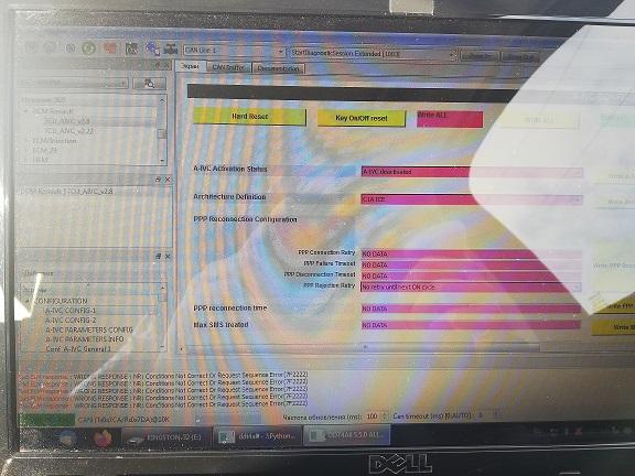

Приветсвую всех! При сканировании через DDT4all и ELM327 Bluetooth, выдает вот такое. Другие блоки читаются нормально. Проблема конкретно по блоку DCM Renault 2.8 Что может быть причиной?
3 часа назад, ARST сказал:
Неподходящий xml базы ддт выбран, блок не знает команд и параметров из него. Проверьте верии по и софта в идентификации блока и файле базы ддт.
Программа самая свежая, база ECU соответственно тоже. Удивляет другое. Грубо говоря, вчера читалось а сегодня нет. При сканировании по CAN определяет 4-5 блоков, которые загружает в окно. Про остальные пишет типа "нет соответствующего в базе ECU", хотя их читает и редактирует.
Изменено пользователем ARST
Самая свежая это какая?

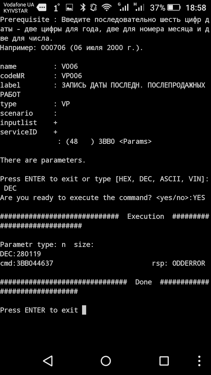

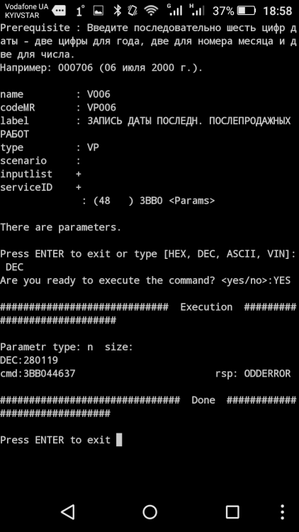

Не могу разобраться с командами, от куда их брать и какие нужно подавать (((
На скрине правильно? ( демо режим )
Изменено пользователем Gu_rD
В 27.01.2020 в 15:55, johnmate сказал:
данная доработка никоим образом не влияет на сам адаптер и изначальные его функции, и только наоборот) очень удобно и круто
https://take.ms/nBnuf
Будьте добры, дайте больше информации.
@Gu_rD
На этой команде нужно использовать HEX вместо DEC, а вводить сначала год потом месяц и потом число т.е. если сегодня то 200228
А вообще эта команда ни на что не влияет

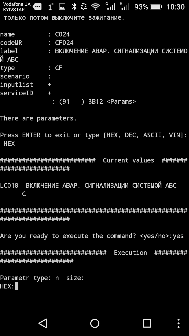

Пытаюсь понять как работать с PyRen. Есть команды yes/no, SHOW, DEC, HEX и т.д. YES/NO для теста ( включить свет, стекло подъёмник, стеклоочиститель и .... ) SHOW для выполнения сценария ( цепочки команд, процессов. Пример прожиг сажевого фильтра).
А где брать команды для HEX, DEC ??? Включить или выключить функцию в АВТО.
К примеру отключить включение аварийки при сробатывании ABC.
См. скрин
За просвещение, заранние спасибо.
