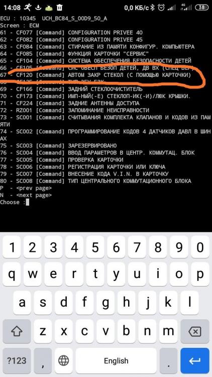

Может ли кто-либо помочь в следующей ситуации? Имеется UCH_BC84_S_00D9_50_A. Случайно при помощи Pyren на Андроиде отключен параметр CF120 АВТОМ ЗАКР СТЕКОЛ (С ПОМОЩЬЮ КАРТОЧКИ). При помощи Pyren обратно включить не удается. Дамп блока могу выложить сюда. Прошу знающих людей восстановить этот параметр и выложить здесь исправленный дамп.
А может, есть какой-либо сценарий для этого?
$addr = 26
can500
10C0
3BA04100
exit
macro вот такого содержания
