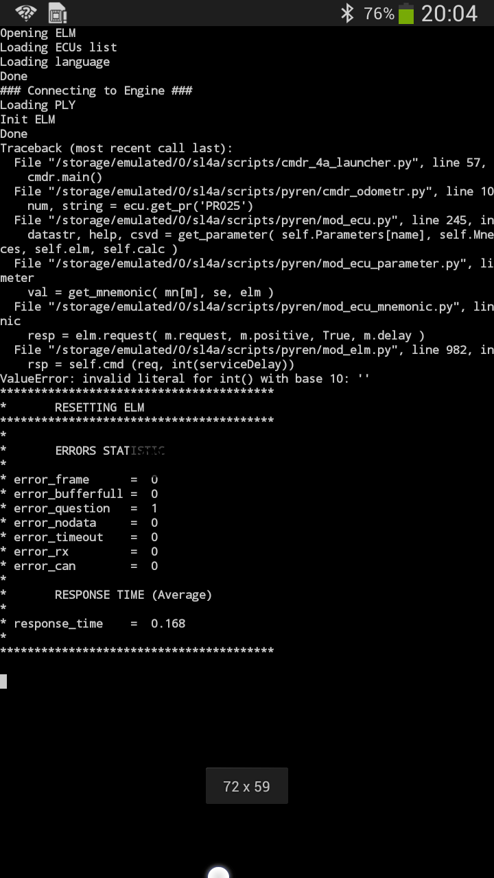

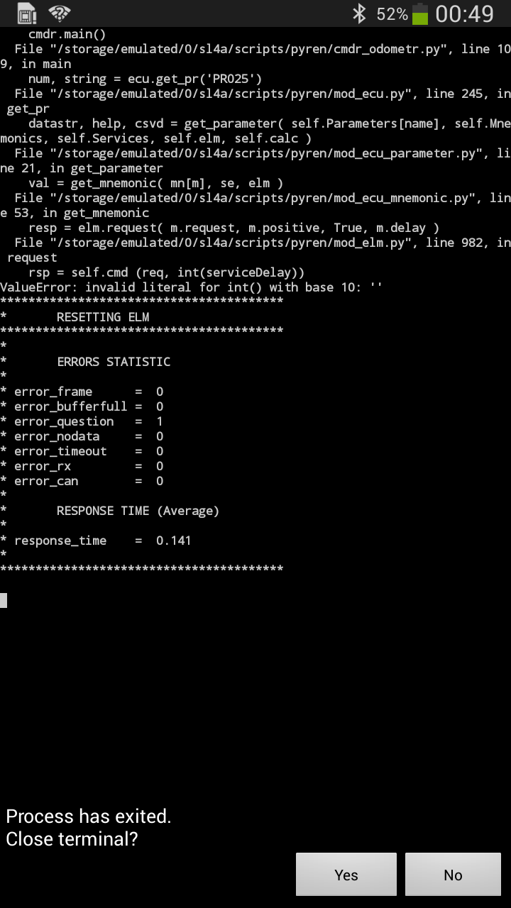

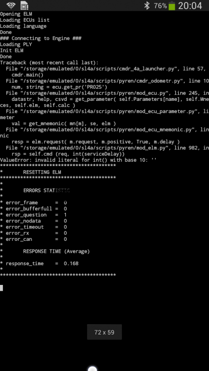

9 hours ago, Marsianin said:
Пытался узнать пробег -пишет ошибку, хотя машину читает.
Это ошибка в программе. С elm и установкой все в порядке.
Пробег эта утилит проверяет достаточно просто и это можно повторить вручную.

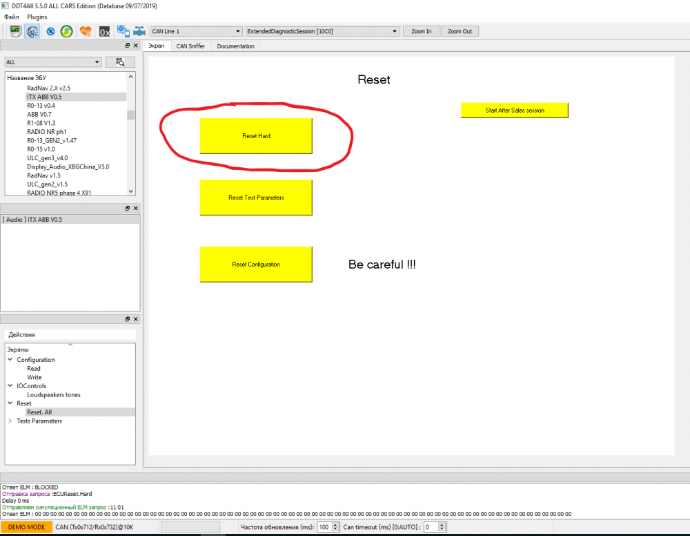

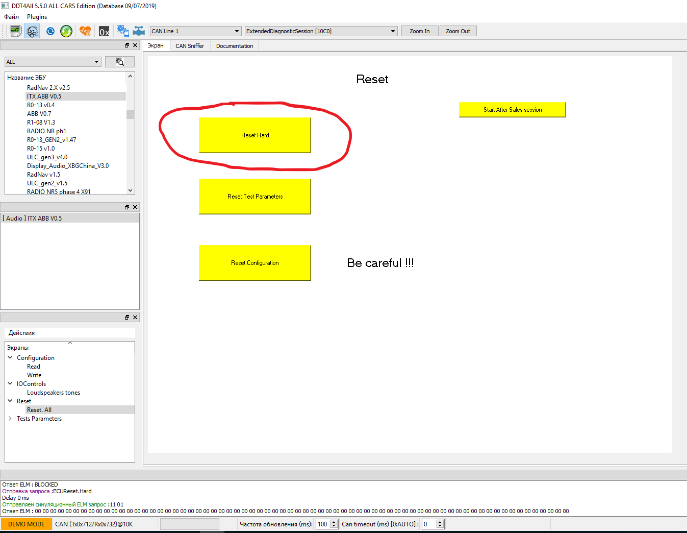

Всем привет!  Сделал Hard reset в блоке радио. Теперь магнитола не активна и на экране горит надпись radio not configured!. Откат на заранее сохраненный  дамп не помог(хотя все параметры восстановились). Можно ли выйти из этой ситуации без клипа?
Дайте посмотреть дамп на который откатывались
@Circular   У вас вот такой блок. Radio_2012_V2.4_20130604T134716.xml
Соответственно дамп какой-то левый.  В личку сейчас напишу что можно попробовать сделать

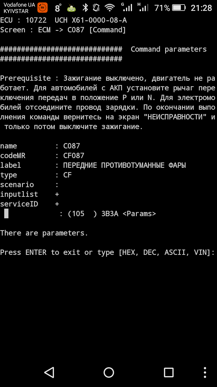

Здраствуйте!Что-то в последнее время не работает обновление с приложения Пишет "No connection with gitlab.com"
Добрый день!

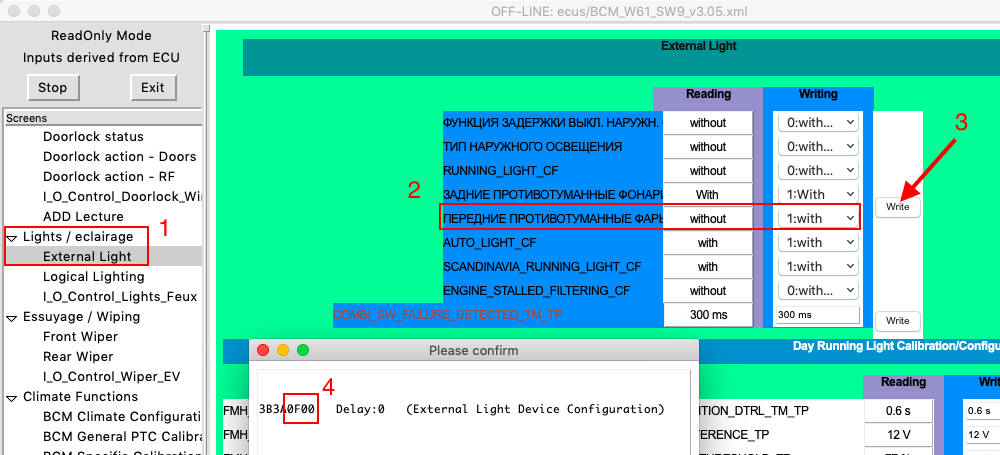

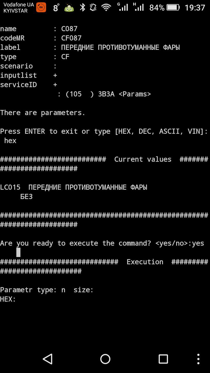

Что не так, где выход подскажите.
"Передние противотуманные фары" - нужно включить. ( они работали, были манипуляции с "ДХО", возможно это причина, но что делать)?
Через тест работают, но не включаются.
Какую команду нужно прописать, как узнать!?
Захожу через cmd. в ЦЭКБС
Screenshot_2020-04-04-21-04-18.png.cbc26
Изменено пользователем Gu_rD

Добрый день!
Посл команды "yes" нет выбора, а снова нужно прописывать для "HEX".

Дамп файл
Доброе Утро
On 4/7/2020 at 7:27 AM, Gu_rD said:
Дамп файл
ECU : 10722  FG0410722.XML
Screen : ECM -> C087 [Command]
codeMR       : CF087
label        : ПЕРЕДНИЕ ПРОТИВОТУМАННЫЕ ФАРЫ
type         : CF
serviceID    +
              : (105  ) 3B3A <Params>
There are parameters.
Press ENTER to exit or type [HEX, DEC, ASCII, VIN]: hex
##########################  Current values  ##########################
LC015  ПЕРЕДНИЕ ПРОТИВОТУМАННЫЕ ФАРЫ                                     БЕЗ
Are you ready to execute the command? <yes/no>:yes
#############################  Execution  #############################
Parametr type: n  size:
HEX:0F00
cmd:3B3A0F00                         rsp:
###############################  Done  ###############################
Press ENTER to exit

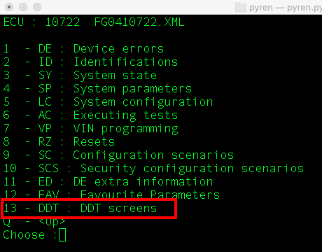

18 hours ago, Gu_rD said:
Каким путём вы взяли команду HEX: 0F00 ?
Ваш, дамп я открыл в демо режиме на компьютере
./pyren.py -ppp --demo -e 10722
Открыл mod_ddt
и нашел там экран где настраиваются противотуманки
