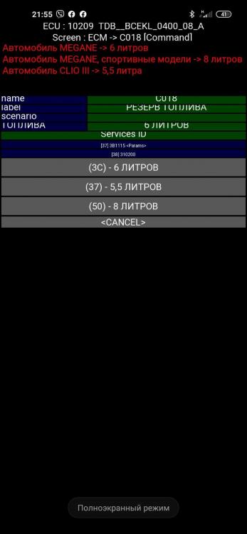

Всем привет. Очень нужна ваша помощь. При использовании программы pyclip выставил в конфигурации панели приборов резерв топлива 6 литров, до этого стояло "без" и теперь на машине постоянно моргает лампочка низкого уровня топлива. Залил полный бак все равно она мигает.  Функции "без" в программе pyren и pyclip нету!
Машина renault grand scenic 2 2.0 diesel 2005 года.  Помогите решить проблему, заранее спасибо.
Поддерживаю высказивание о том, что аккуратнее надо тыкать. Это не эппл какой, это все-таки автомобиль, и его делали инженеры, в отличии от маркетологов - они настройки делают не просто так.
Два пути - первый правильный - ставить пирен на компьютер с базой ДДТ и разбираться в настройках блока через него. Если не будете торопиться и все-подряд включать-выключать - сможете починить сами
Второй вариант - покажите номер блока и какую конкретно настройку выполняли. Возможно получится сделать макрос. но без проверки в базе это более рискованный способ...

10 минут назад, dubodelov сказал:
Это понятно, просто интересует можно ли как-то этот параметр изменить?
вот такая команда отправлялась для 6 литров?
3B111506   Delay:0   (Ecriture Param : Niveau d'alerte carburant)
тогда предполагаю через макрос сможете сделать 3B1115FF. или 3B111500. не знаю если честно тут как правильно.

5 минут назад, dubodelov сказал:
понятно, у него формат значит литры и десятые доли вместе в одной строке.
если честно, не знаю тогда как правильно. 00 или ff.
вот сделал макрос с ff.

9 часов назад, dansoftware сказал:
Третий путь – искать полноценный диагностический зонд CAN CLIP. Возможно, необходимо выполнить юстировку поплавка в баке.
Сомневаюсь, что такое возможно, обычно там таблица Омы - Литры, конкретно здесь скорее всего таблица зашита в прошивке.
Есть единственная команда на пересчёт (Recalage L2) показаний запомненного уровня топлива.
Команда выполняется при полном успокоении топлива в баке и на ровной поверхности.
9 часов назад, amokk_spb сказал:
Вот и я сомневаюсь, что байты FF или 00 являются правильными значениями... и вот почему.
В базе ddt4all для этого блока найдена строчка, но в интерфейсе такой кнопки нет!
    "sentbytes": "3B111506",
    "name": "Ecriture Param : Niveau d'alerte carburant"
Есть предположение, что 3B111506 это не 6 литров, а исходное значение параметра, т.к. 6 литров это 3B11153С !!!
Размерность там литры и десятые. То есть 6 литров это 60 с переводом  в hex
https://drive.google.com/file/d/1WTHi1NlDlYr5IOIOH4WC_fd957PqbpXS/view?usp=sharing
огромнейшее спасибо, скрипт 3B111500 сработал

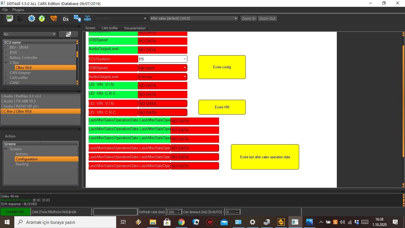

On 9/24/2020 at 9:59 PM, ilja172 said:
Megane III
Тогда все что может быть расшифровано и иметь значение, должно быть расшифровано в меню с ошибками. Что там?
Постоянного питания цепь и Ограничение скорости.

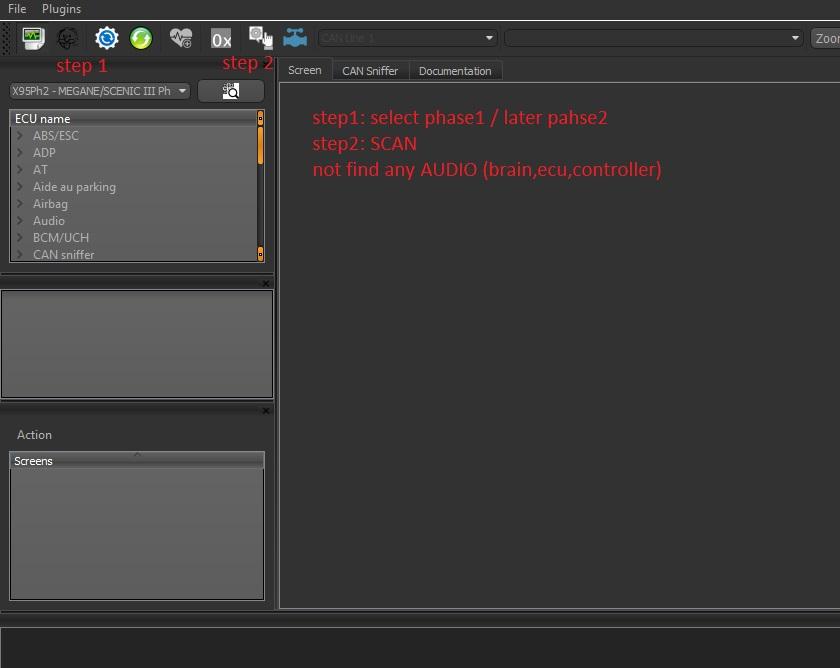

My car Megane 3 2010 . Radio with tomtom carminat navi.   can not give sound cd/aux/bluetooth.  canclip give 261 error code. when i try to get error codes with modified elm327, i can not see any data.
navi screen is ok but can not see radio screen.
here my problem >>   https://www.kontrolkalemi.com/forum/konu/megane-3-oto-teyp-arızası-hakkında.133500/

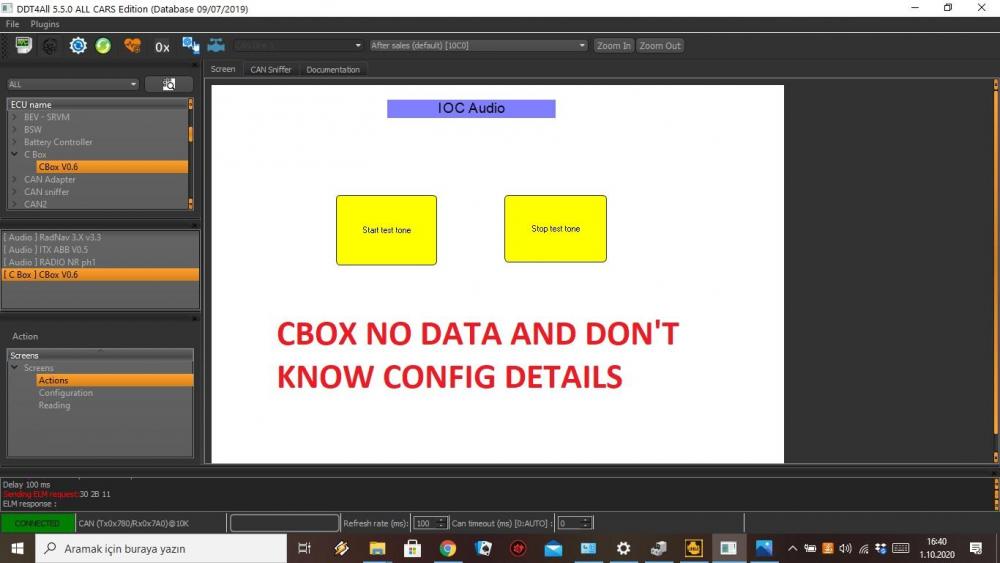

Это тоже пункты меню в которые можно зайти
Детали нужно смотреть в MR или сделать документацию doc_maker ом
Очевидно, это проблема электроники. Как я понял из описания проблемы по ссылке, вы пытались подключиться к CAN шине непосредственно к разъему устройства, если это не дало результата то возможно неисправен сам блок или вы используете не правильный CAN id при подключении.
Если вы сообщите свой VIN то я постараюсь найти необходимые настройки блоков для него, но сначала нужно решить проблему с подключением.
1 час назад, Shr-lnm сказал:
bunun için gerekli blok ayarlarını bulmaya çalışacağım, ancak önce bağlantı sorununu çözmeniz gerekiyor.
VIN:  VF1KZ0B0643479743
ekran beyninin ve radyonun tanıtım ayarlarının yapılması gerektiğini biliyorum. All fuses ok, hardware ok problem software.
Дефолтные настройки послал персональным сообщением

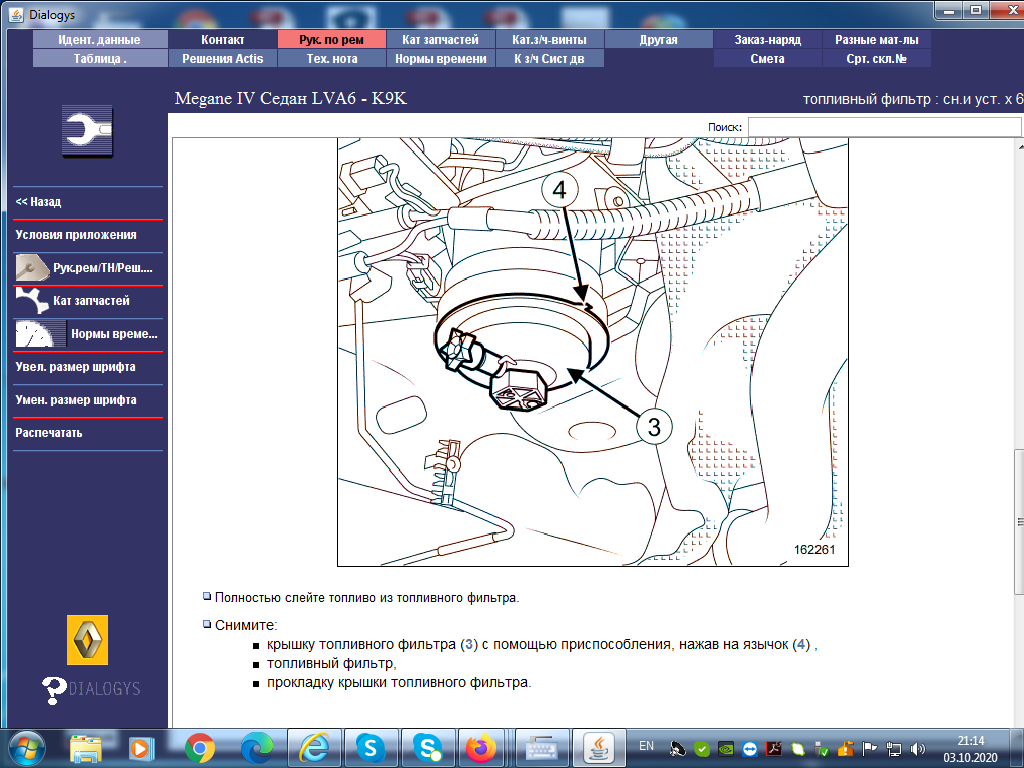

Всем добрый вечер. Может вопрос не по теме, но уже другого выхода нету, уже все форумы и мануалы пересмотрел.... Вопрос к владельцам мегана 4( в частности может кузов универсал) - где находится топливный фильтр??? Я его никак не нашел!?!? У официалов пытался узнать- сказали загоняйте мы поменяем, а я хочу сам знать что и как. Еще вопрос к знатокам - для чего нужна заслонка выпуска отработавших газов? Это типа фап фильтр своеобразный?
46 минут назад, VanyaMinsk сказал:
фильтр находится снизу возле левого заднего колеса, для доступа нужно снять пластиковую защиту под ним, для отворачивания нужна головка на 32.
заслонка является частью системы рециркуляции отработавших газов егр.
4 минуты назад, zahar100 сказал:
Спасибо, а что это за программа на фото??

15 минут назад, zahar100 сказал:
А можно про заслонку подробнее, просто не нашел у себя фап фильтра, это типа усовершенствование или это вообще не то??
Изменено пользователем VanyaMinsk
не нашли потому что он сразу за двигателем расположен.
