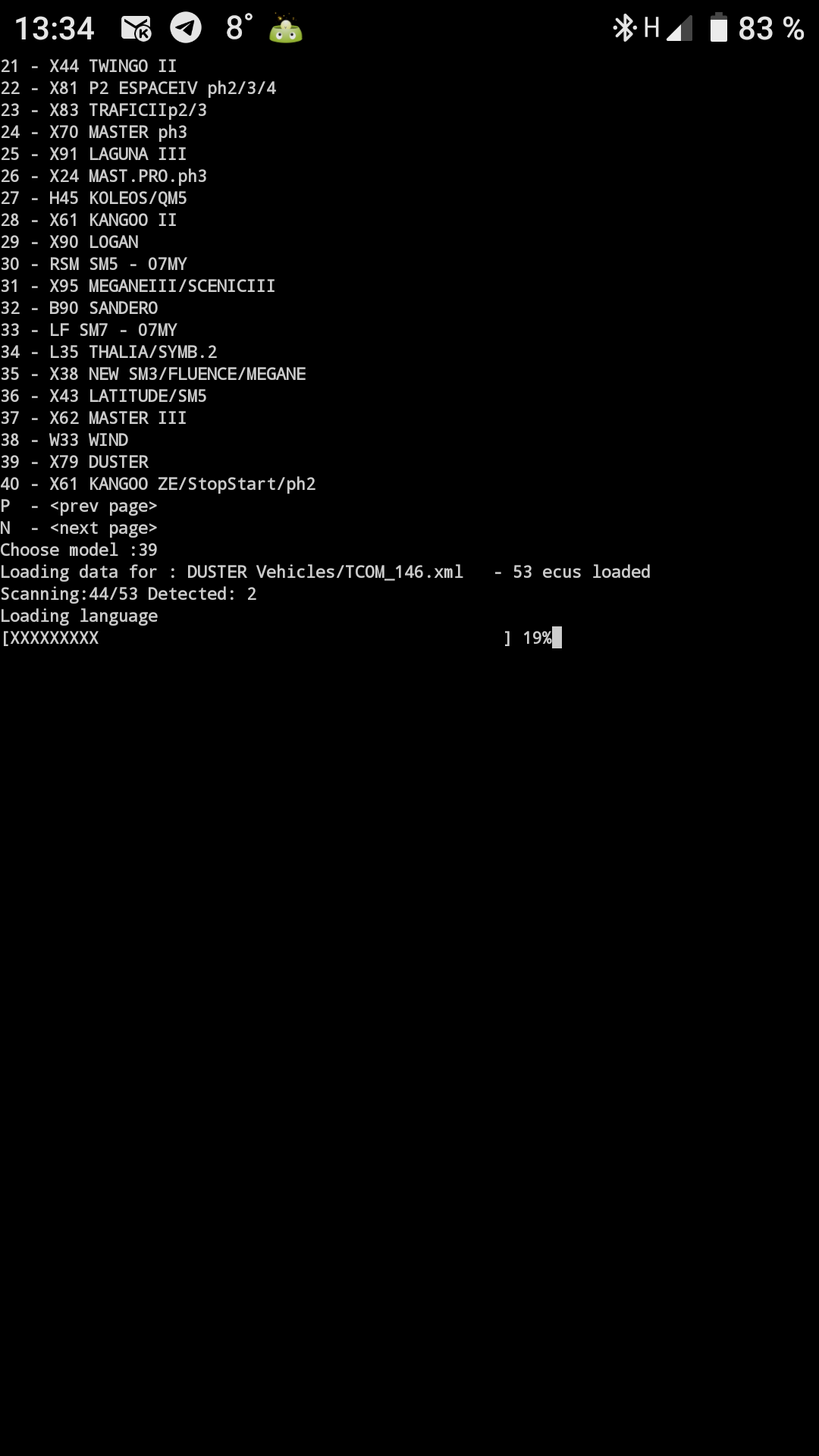

7 часов назад, joorik сказал:

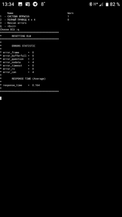

И так: дастер ph1, 2013 год. PyRen видит только 2 блока: впрыск и полный привод.
Эти два блока управления находятся на протоколе Can.
Другие блоки управления основаны на протоколе KWP.

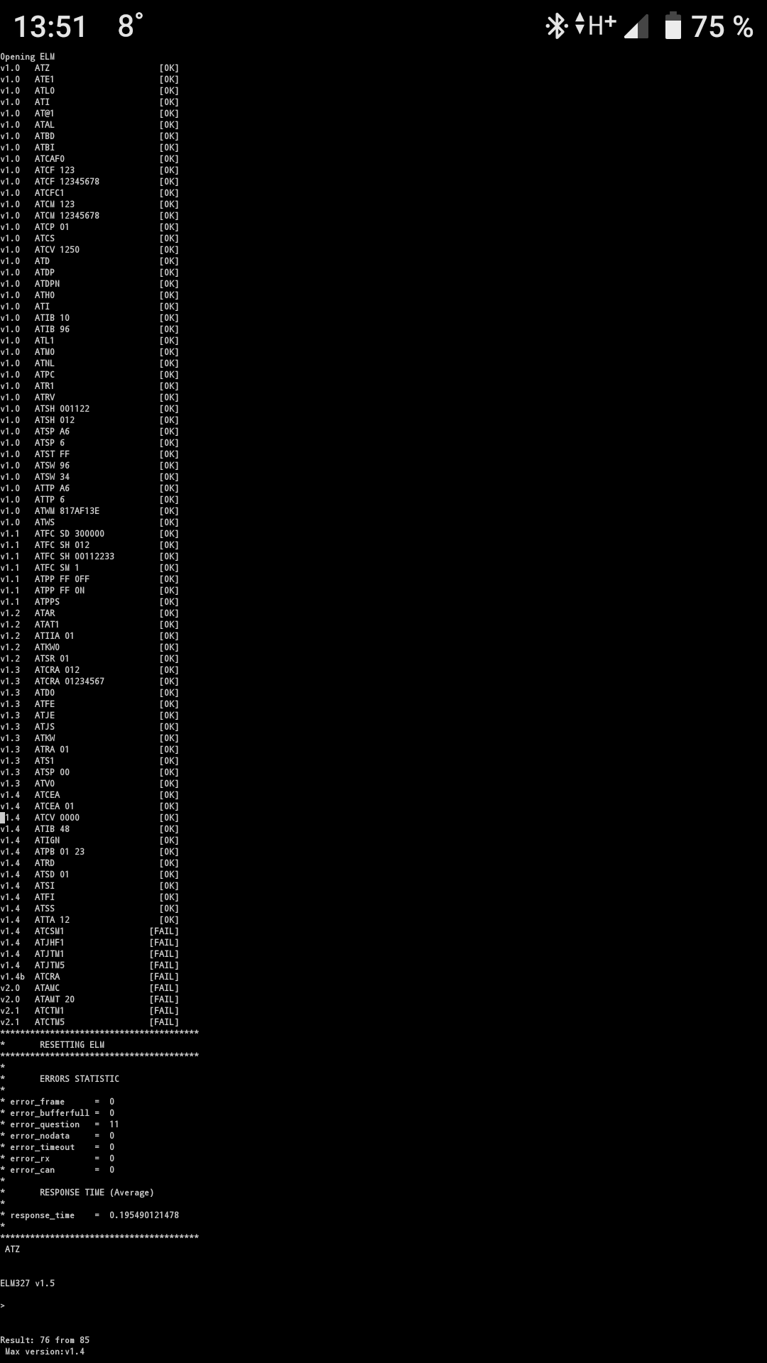

Предположение: Ваш интерфейс ELM не поддерживает команду AT FI.
9 часов назад, Dector сказал:
А как проверить ваше предложение?
Прислать логи сканирования или просто попробовать другой ELM
4 часа назад, Shr-lnm сказал:
Перед сканом поставил галочку в поле "logs". После сканирования зашел в папку pyren/logs. Там 2 файла - "elm_log" (весит 8,5 МБ) и "ecu_log". Кидаю только файл ecu_log, тк первый текстовик весит 8.5 МБ. Если нужен все-таки он, то подскажите как его? Текстом просто в цитату? Так столько текста не загружает.

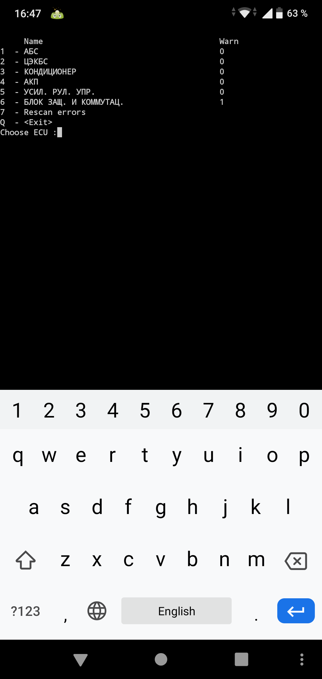

В 28.03.2020 в 18:33, Dector сказал:
Да пробовал выбирать, но видит всего 3 блока

В 11.04.2020 в 17:29, joorik сказал:
меня ни разу и не было такого, чтобы все блоки читало. Вот только 2
Проверте при заведенном двигателе.
20 часов назад, tvisura сказал:
Ничего не поменялось. 2 блока
В 12.04.2020 в 20:12, Shr-lnm сказал:

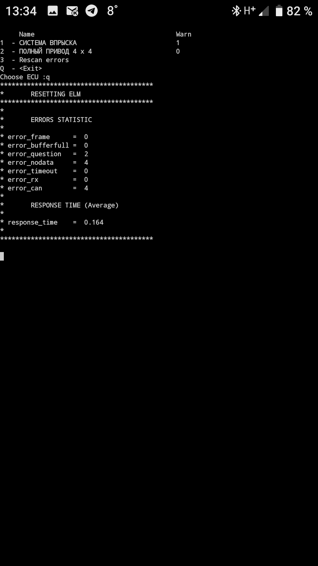

Сделал заново. Последняя версия пайрена. Заведённый двигатель. Уже 2 файла и весят намного меньше.
Последний скрин с версии 0988

после установки актуальной версии pyren программа вылетает,связь с обновлениями есть.На предыдущей версии программа не вылетает но нет связи с обновлениями
В 14.04.2020 в 13:52, joorik сказал:
  Показать

<[0.131]AT SH 81 01 F1
OK
>[13:34:06.073]AT SW 96
<[0.028]AT SW 96
OK
>[13:34:06.101]AT WM 81 01 F1 3E
<[0.039]AT WM 81 01 F1 3E
OK
>[13:34:06.140]AT IB10
<[0.026]AT IB10
OK
>[13:34:06.167]AT ST FF
<[0.033]AT ST FF
OK
>[13:34:06.200]AT AT 0
<[0.026]AT AT 0
OK
>[13:34:06.227]AT SP 5
<[0.027]AT SP 5
OK
>[13:34:06.254]AT FI
<[0.044]AT FI
BUS INIT: BUS ERROR
>[13:34:06.298]AT AT 1
<[0.027]AT AT 1
OK
>[13:34:06.325]81
<[0.148]81
BUS INIT: BUS ERROR
#check: 10921 Addr:01 Protocol:PR2000_0.AP ids:2180
#connect to: 10935 Addr:01 Protocol:PRNA2000.AP
>[13:34:06.474]82
<[0.056]82
BUS INIT: BUS ERROR
>[13:34:06.532]AT SH 81 01 F1
<[0.03]AT SH 81 01 F1
OK
>[13:34:06.562]AT SW 96
<[0.023]AT SW 96
OK
>[13:34:06.586]AT WM 81 01 F1 3E
<[0.037]AT WM 81 01 F1 3E
OK
>[13:34:06.623]AT IB10
<[0.03]AT IB10
OK
>[13:34:06.653]AT ST FF
<[0.03]AT ST FF
OK
>[13:34:06.684]AT AT 0
<[0.027]AT AT 0
OK
>[13:34:06.711]AT SP 4
<[0.129]AT SP 4
OK
>[13:34:06.840]AT IIA 01
<[0.031]AT IIA 01
OK
>[13:34:06.872]AT SI
<[0.045]AT SI
BUS INIT: BUS ERROR
### Try fast init
>[13:34:06.918]AT SP 5
<[0.072]AT SP 5
OK
>[13:34:06.990]AT FI
<[0.045]AT FI
BUS INIT: BUS ERROR
>[13:34:07.036]AT AT 1
<[0.033]AT AT 1
OK
>[13:34:07.069]81
<[0.043]81
BUS INIT: BUS ERROR
#check: 10935 Addr:01 Protocol: ids:2180
#connect to: 11014 Addr:26 Protocol:PR2000_0.AP
>[13:34:07.113]82
<[0.059]82
BUS INIT: BUS ERROR
>[13:34:07.172]AT SH 81 26 F1
<[0.1]AT SH 81 26 F1
OK
>[13:34:07.272]AT SW 96
<[0.029]AT SW 96
OK
>[13:34:07.301]AT WM 81 26 F1 3E
<[0.033]AT WM 81 26 F1 3E
OK
>[13:34:07.335]AT IB10
<[0.025]AT IB10
OK
>[13:34:07.360]AT ST FF
<[0.032]AT ST FF
OK
>[13:34:07.393]AT AT 0
<[0.027]AT AT 0
OK
>[13:34:07.421]AT SP 5
<[0.03]AT SP 5
OK
>[13:34:07.451]AT FI
<[0.038]AT FI
BUS INIT: BUS ERROR
>[13:34:07.489]AT AT 1
<[0.02]AT AT 1
OK
>[13:34:07.509]81
<[0.038]81
BUS INIT: BUS ERROR
#check: 11014 Addr:26 Protocol:PR2000_0.AP ids:2180
#check: 11008 Addr:26 Protocol:PR2000_0.AP ids:2180
#check: 10899 Addr:26 Protocol:PR2000_0.AP ids:2180
#check: 11018 Addr:26 Protocol:PR2000_0.AP ids:2180
#check: 10998 Addr:26 Protocol:PR2000_0.AP ids:2180
#check: 11015 Addr:26 Protocol:PR2000_0.AP ids:2180
#check: 11003 Addr:26 Protocol:PR2000_0.AP ids:2180
#check: 11002 Addr:26 Protocol:PR2000_0.AP ids:2180
#check: 11017 Addr:26 Protocol:PR2000_0.AP ids:2180
#check: 11021 Addr:26 Protocol:PR2000_0.AP ids:2180
#check: 11019 Addr:26 Protocol:PR2000_0.AP ids:2180
#check: 11007 Addr:26 Protocol:PR2000_0.AP ids:2180
#check: 11020 Addr:26 Protocol:PR2000_0.AP ids:2180
#check: 10900 Addr:26 Protocol:PR2000_0.AP ids:2180
#check: 11016 Addr:26 Protocol:PR2000_0.AP ids:2180
#connect to: 10898 Addr:2C Protocol:PRNA2000.AP
>[13:34:07.552]82
<[0.121]82
BUS INIT: BUS ERROR
>[13:34:07.674]AT SH 81 2C F1
<[0.035]AT SH 81 2C F1
OK
>[13:34:07.709]AT SW 96
<[0.029]AT SW 96
OK
>[13:34:07.738]AT WM 81 2C F1 3E
<[0.045]AT WM 81 2C F1 3E
OK
>[13:34:07.784]AT IB10
<[0.036]AT IB10
OK
>[13:34:07.821]AT ST FF
<[0.024]AT ST FF
OK
>[13:34:07.845]AT AT 0
<[0.024]AT AT 0
OK
>[13:34:07.869]AT SP 4
<[0.17]AT SP 4
OK
>[13:34:08.039]AT IIA 2C
<[0.03]AT IIA 2C
OK
>[13:34:08.070]AT SI
<[0.044]AT SI
BUS INIT: BUS ERROR
### Try fast init
>[13:34:08.114]AT SP 5
<[0.073]AT SP 5
OK
>[13:34:08.188]AT FI
<[0.046]AT FI
BUS INIT: BUS ERROR
>[13:34:08.234]AT AT 1
<[0.028]AT AT 1
OK
>[13:34:08.262]81
<[0.04]81
BUS INIT: BUS ERROR
#check: 10898 Addr:2C Protocol: ids:2180
#[04/14/20 13:34:08.324] Init CAN
>[13:34:08.324]AT WS
<[0.135]AT WS
ELM327 v1.5
>[13:34:08.460]STPR
<[0.019]STPR
>[13:34:08.479]AT E1
<[0.022]AT E1
OK
>[13:34:08.501]AT S0
<[0.021]AT S0
OK
>[13:34:08.522]AT H0
<[0.021]AT H0
OK
>[13:34:08.544]AT L0
<[0.023]AT L0
OK
>[13:34:08.567]AT AL
<[0.025]AT AL
OK
>[13:34:08.592]AT CAF0
<[0.023]AT CAF0
OK
>[13:34:08.615]AT CFC1
<[0.024]AT CFC1
OK
#connect to: 11041 Addr:7A
>[13:34:08.640]AT SH 7E0
<[0.025]AT SH 7E0
OK
>[13:34:08.666]AT FC SH 7E0
<[0.029]AT FC SH 7E0
OK
>[13:34:08.695]AT FC SD 30 00 00
<[0.036]AT FC SD 30 00 00
OK
>[13:34:08.731]AT FC SM 1
<[0.13]AT FC SM 1
OK
>[13:34:08.861]AT ST FF
<[0.024]AT ST FF
OK
>[13:34:08.886]AT AT 0
<[0.026]AT AT 0
OK
#    Double BRP, try CAN250 and then CAN500
>[13:34:08.913]AT SP 8
<[0.075]AT SP 8
OK
>[13:34:08.988]0210C0
<[0.09]0210C0
CAN ERROR
>[13:34:09.078]AT SP 6
<[0.161]AT SP 6
OK
>[13:34:09.239]AT AT 1
<[0.022]AT AT 1
OK
>[13:34:09.262]AT CRA 7E8
<[0.026]AT CRA 7E8
OK
>[13:34:09.288]0210C0
<[1.167]0210C0

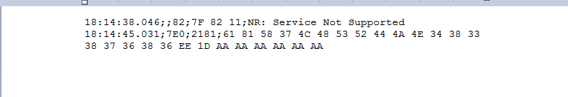

0250C0AAAAAAAAAA
>[13:34:10.456]022181
<[0.155]022181
1015618158374C48
215352444A4E3438
22333837363836EE
231DAAAAAAAAAAAA
Есть идеи с моей проблемой?

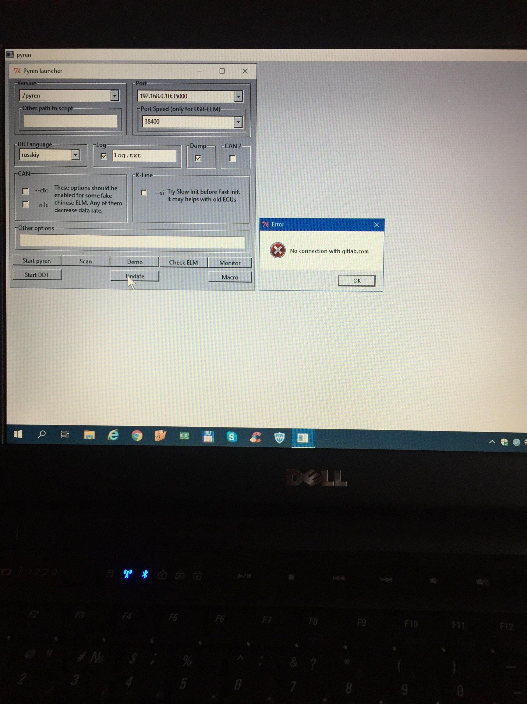

Покажите снимок экрана с ошибкой, пожалуйста
2 часа назад, Shr-lnm сказал:
Ошибкой первого блока или ошибкой чего?
показывать с новой версией нечего просто отключается-собновлением старой версии снимок

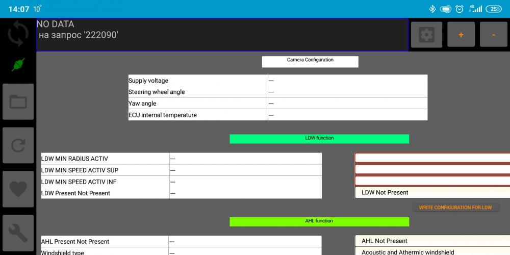

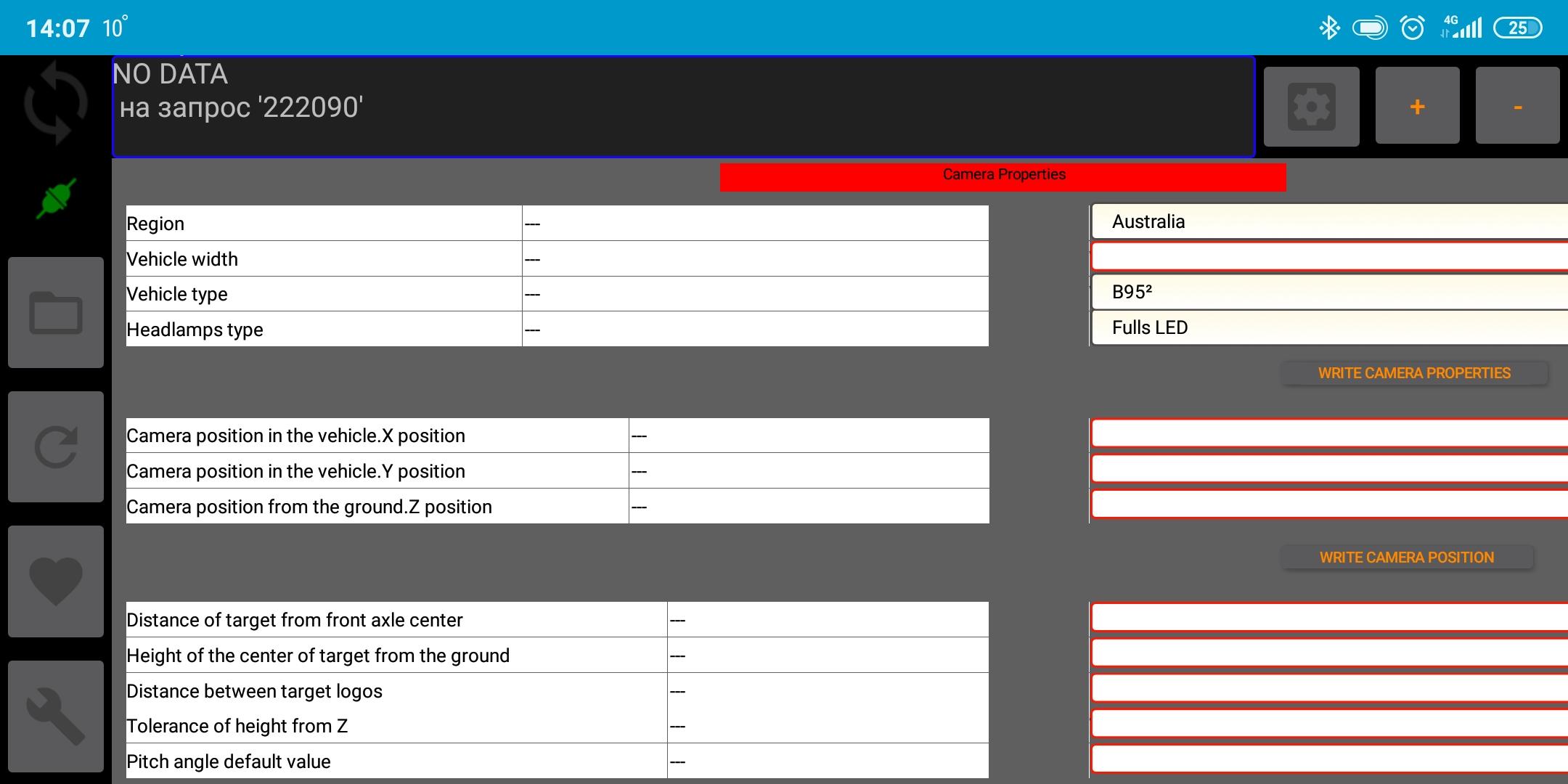

Приветствую, являюсь счастливым обладетелем renault megane intens в кузове универсал. Вот решил попросить помощи: у меня возникла такая проблема, не работает система распознования знаков и удержания в полосе. При подключении через ecu tweacer обнаружил в блоках пустые значения камеры, предполагаю, что проблема кроется именно в этом. Не могли вы, кто сможет, через ddt4all или ecu tweacer сделать скрин того самого блока-frontalcamera/camera configuration. Заранее спасибо
P.S. Можно также для сравнения скрины espase V, talisman, koleos ll, kadjar...
Изменено пользователем VanyaMinsk
Может проблема просто в их считывании? Камера иногда плохо читается
Может быть, но там где должны стоять значения подсвечено красным, на просторах инета нашел от сценика 4, там все прописано, так вот хочу найти от мегана 4 и других схожих машин для сравнения
Включите лог, откройте этот экран, где поля красные, и пришлите потом лог на посмотреть
7 часов назад, VanyaMinsk сказал:
Вот лог и скрины
29-04-02:17:19]  Log file created
New session with ECU FrontCamera2014_ECU_3.0

Screenshot_2020-04-29-14-07-33-158_org.quark.dr.canapp.jpgblockquote виджет
8 hours ago, VanyaMinsk said:
Вот лог и скрины
Интересен лог работы ELM, по этому логу можно сказать что к камере вообще подключения нет
26 минут назад, Shr-lnm сказал:

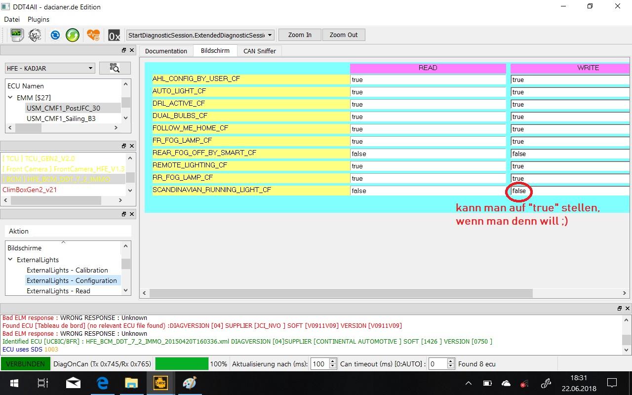

Раз речь внезапно о лампах зашла, то выскажите мнение по следующему поводу, пожалуйста:
Megane IV HB Intense 2016, во всех положениях подрулевого переключателя горит ближний свет (стандартные диоды как на Колеосах).
Казалось вопрос простой - включен с завода или принудительно Скандинавский свет.
Заходим в соответствующий раздел в ddt4all и меняем true (а именно true стояло в настройках) на false. Сменил, сохранил. Отключился/подключился к а/м и false стоит, перепроверено. А ближний свет так и не выключается.
Не обращайте внимания на то что на скриншоте стоит Каджар (по факту выбирался HFB, конечно), но подскажите что означают разные цвета (желтый, красный, черный) в обозначении блоков в среднем окне? На скрине желтый, а на том Мегане он красный был по факту.
И почему я не могу найти этот-же раздел в пирене?
И может-ли быть проблема в физической поломке (датчик света замкнуло, к примеру)?
Я сейчас посмотрел файл USM_CMF1_PostJFC_30_v1_20160205T143659.xml, которые видимо открыт на картике выше и там действительно нет экранов ExternalLights и слов SCANDINAVIAN - возможно на картинке модифицированный файл или другая версия базы

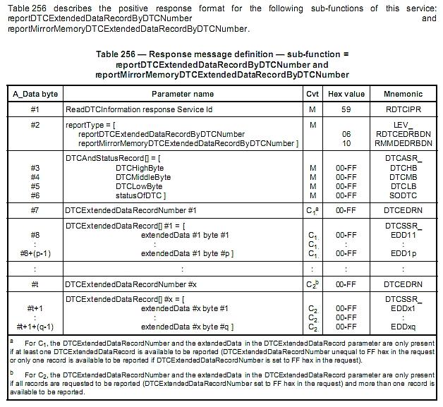

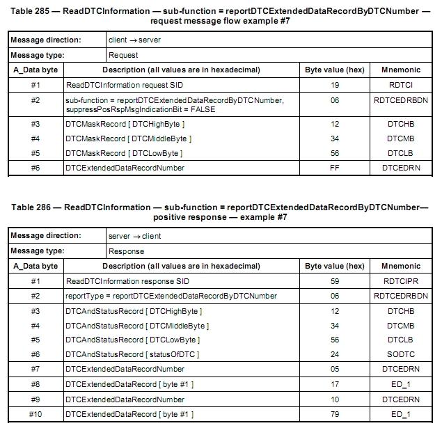

Где найти описание ответа на 1906FF, 80-это пробег, а остальное, и сколько байт на каждый DTC Ext Data Rec ?
В стандарте ISO-14229-1 на странице 175 есть описание, далее на странице 192 пример расшифровки.
Ни разу не анализировал функцию 06, наверное байты 3, 4, 5 по аналогии с функцией 02.
Остальные байты по тексту стандарта, зачем маска FF, лучше АF, меньше мусора.

2 часа назад, Bearcat сказал:

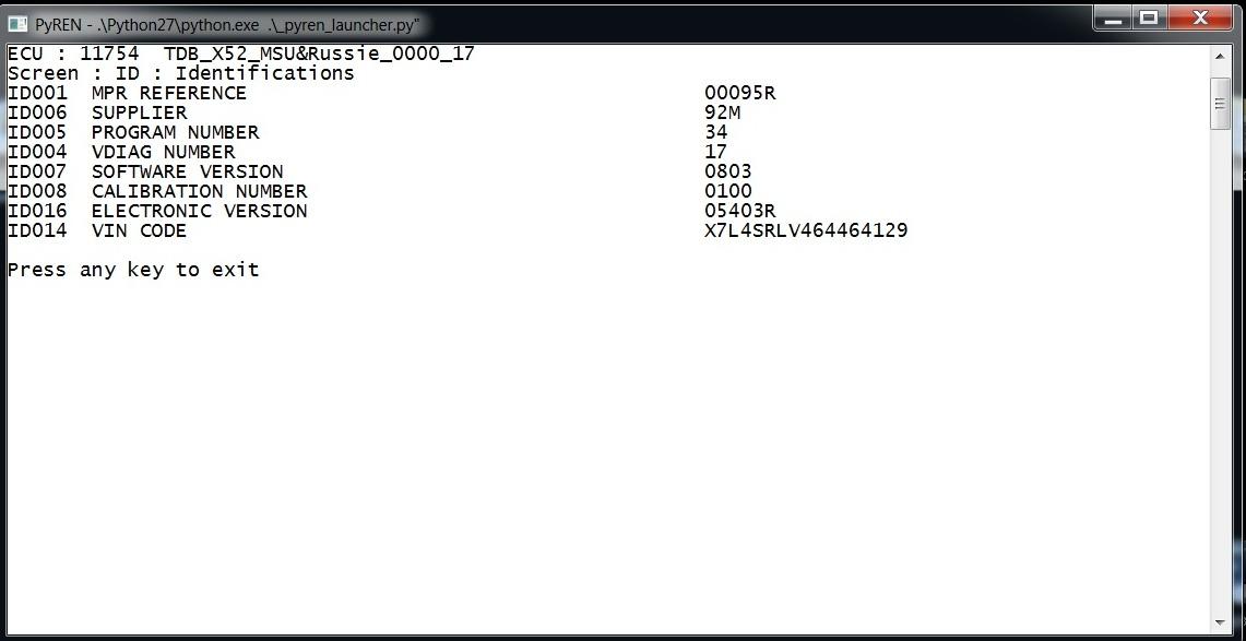

Данная функция используется в PyRen   при выборе ошибки и показывает пробег, когда произошла ошибка, сколько раз появлялась ошибка, показания некоторых датчиков в момент ошибки и т.д. Количество информации зависит от ошибки и от блока.
 И как я разобрался, каждая ошибка покажет то, что записано в SG..xml

Господа всем привет. Появилась такая проблема. Раньше её не было. Не открывается блок АКП. Нажимаю на него экран на долю секунды маргнет и все. Лог прилагаю
5 часов назад, Bearcat сказал:
Если возникают такие вопросы на этапе установки при наличии готовых понятных инструкций, то что будет дальше?
Какая машина, модель, год? Что нужно от диагностики, какая задача требует решения?
Чтобы потом разобраться, если что-то нет так, включайте галочку Log!!!
Если б понятно было, я бы не спрашивал
2 часа назад, GziN сказал:
лог

Вопрос к разработчикам Весты, файл TCOM_087, не определяется блок ЭРА-Глонасс, log в сообщении выше.

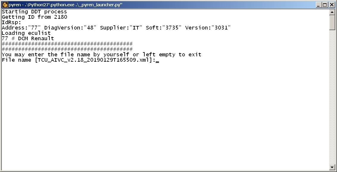

Вот что получилось, когда добавлена строчка в файл mod_ddt_ecu.py, не находит блоков по DiagVersion=30.
IdRsp = '61 80 33 31 34 31 21 30 14 49 54 4C 30 38 22 34 37 35 30 31 37 31 23 30 31 01 01'

Сейчас опять подключился к машине, оказывается еще блок усилителя руля не открывается. Пробовал в демо режиме, блоки то же не открываются. Остальные блоки работают.
Может попробовать установить более старую версию pyren?
