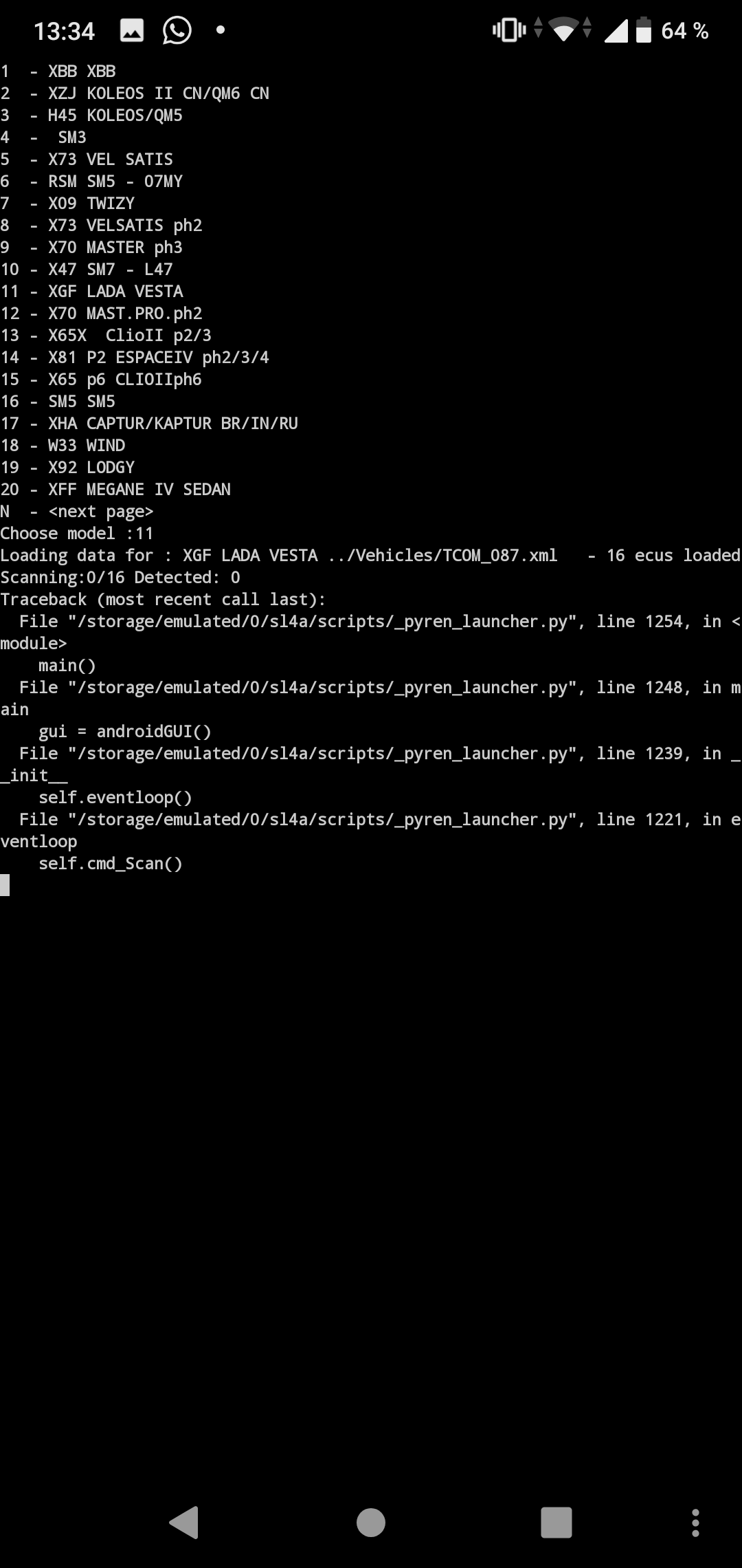

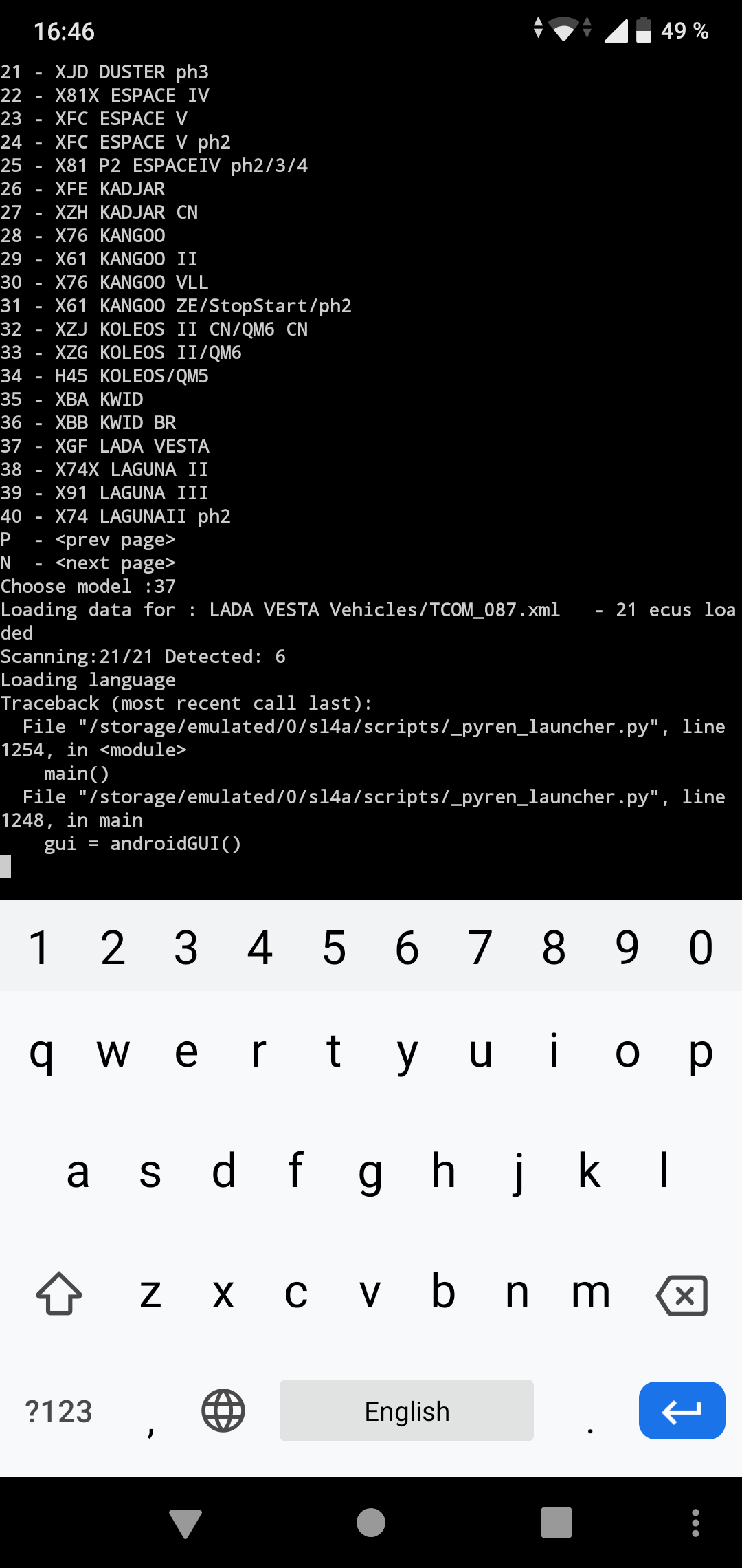

Сейчас опять подключился к машине, оказывается еще блок усилителя руля не открывается. Пробовал в демо режиме, блоки то же не открываются. Остальные блоки работают.
Может попробовать установить более старую версию pyren?

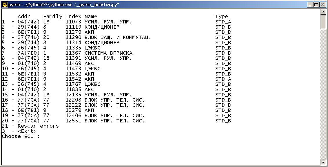

Можно в студию файл savedEcus.p, запустил pyren с ключом -e 087, последовательно открыл все 15 блоков, ошибок не было.
PyRen крайней версии от 15.05.2020, база с форума 4pda - pyrendata_196.zip. Жду файл, по-пробую тоже самое с ним.

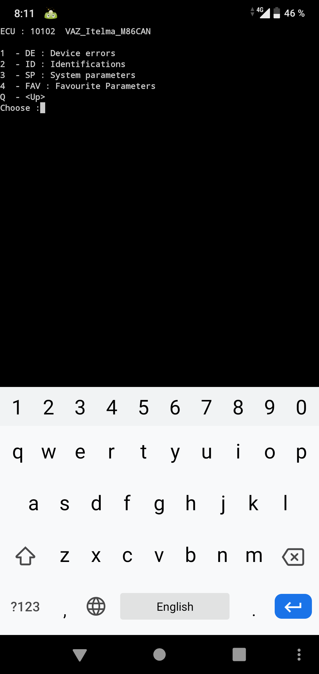

12 минут назад, tvisura сказал:

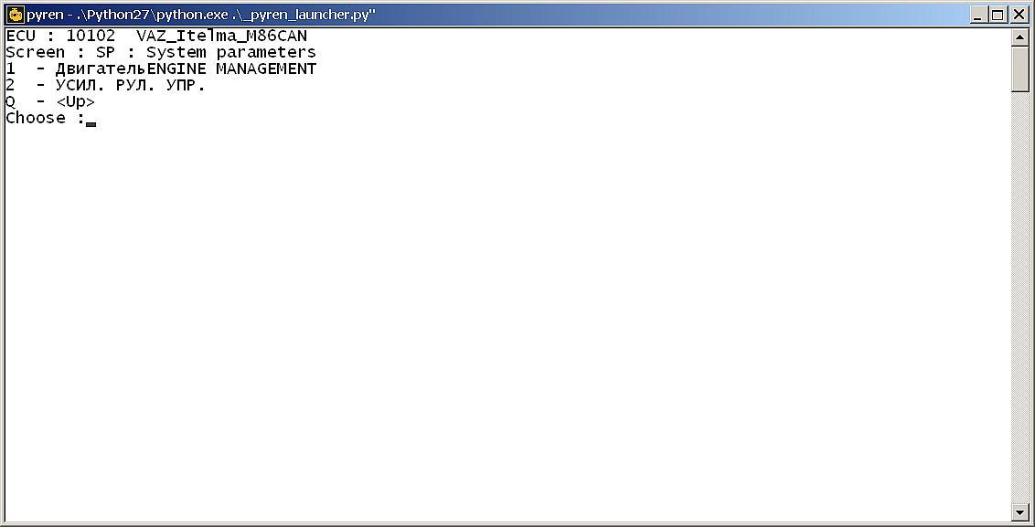

А в 10102 заходит?
Да, без проблем. Можно в следующей версии удалить "ENGINE MANAGEMENT" для красоты)
Да там  недоделано, или пусть кто-нибуд продолжит, или я, если будет настроение(ну и тестеров нет  - а у меня друг авто)
Возможно, пирен игнорирует 4-значный EcuRef.

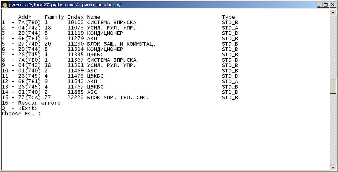

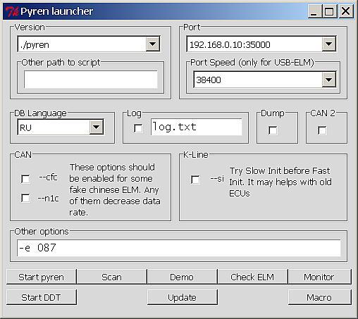

Крайняя версия от 15.05.2020 с ключом -е 087 открывает все 15 блоков, с файлом savedEcus.p не открывает коробку и руль.
Для эксперимента поставил версию pyren 9p fix24 от 09.10.2019, блоки АКП и усилитель руля открываются, там 4 цифры.
Почему с ключом -е 087 все блоки 5-ти значные, а с файлом savedEcus.p два блока 4-х значные?
В файле TCOM_087.xml все блоки 5-ти значные, откуда появились 4-х значные номера?
Может быть заново на крайней версии pyren отсканировать машину?

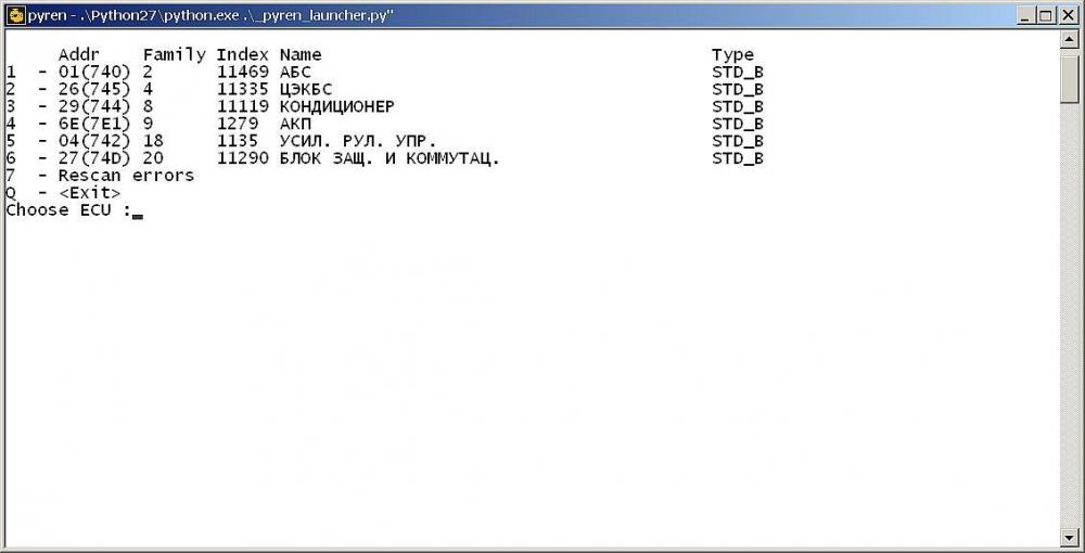

Отсканировал крайней версией, то же самое блок акп не открывается. Версией J открывается. Вот оба sevedEcus
pyren9j
Крайняя
Изменено пользователем GziN
57 минут назад, GziN сказал:
pyren9j
Крайняя

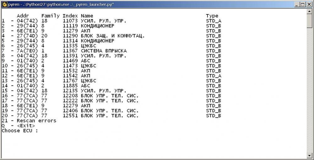

С вашим tcom и моим uces ошибка не сканирует. С вашем uces и вашем tcom акп не находитScreenshot_20200520-135732.thumb.png.94e0d04c1254167f109053c7889b5151.png
37 минут назад, GziN сказал:
попробуйте вот эти тогда
TCOM_087.xml https://cloud.mail.ru/public/3t6e/5eUD6xFym
 Uces.xml https://cloud.mail.ru/public/46ty/3bvDHimKN
41 минуту назад, andru666 сказал:
В оригинальном файле Uces.xml отсутствуют блоки 12ХХХ, соответственно с TCOM_087.xml и ключом -е 087 ошибка.
С модифицированным файлом Uces.xml блокам 12ХХХ заданы соответствующие FG и SG файлы, тут всё нормально.
Все 20 блоков нормально открываются с ключом -е 087 и также с файлом savedEcus.p и это на крайней версии.
Но как только удаляешь папку cache, то коробка и усилитель руля не открываются, значит косяки в savedEcus.p.

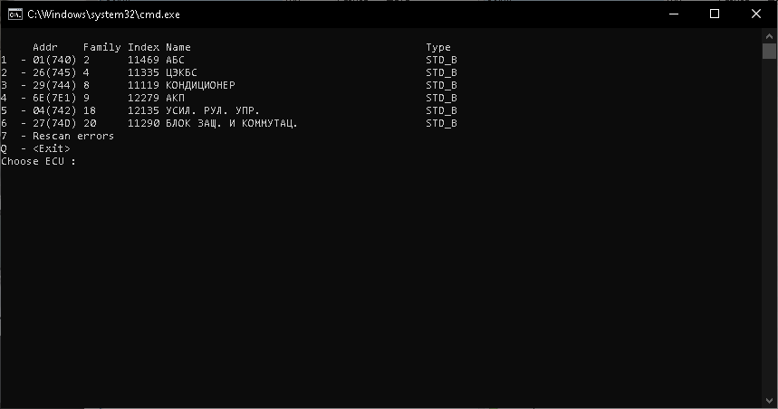

Удалил кеш удалил сэйв файлы с обеих версиях пирен. Версия пирен j сканирует блоки но акп не видет и показывает странно название блоков. Крайняя версия выдает ошибку. Логи и сейв файлы сохранил. Сейчас выложу
34 минуты назад, GziN сказал:

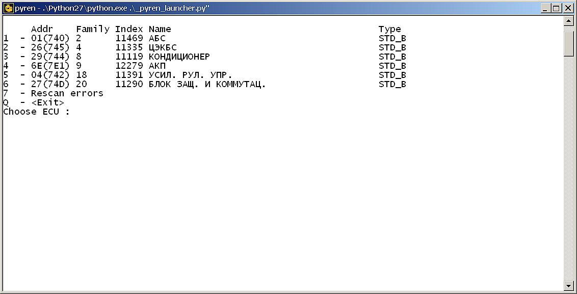

savedecus.p pyren крайний
Вот теперь всё нормально, 6 блоков, все читаются, 7-й блок эра-глонасс по прежнему не найден.
40 минут назад, Bearcat сказал:

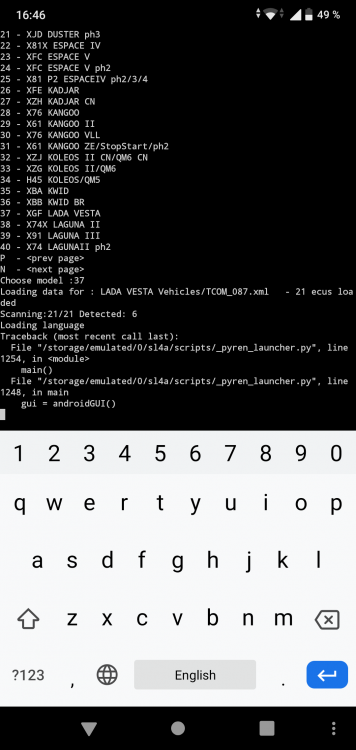

Но у меня не открываются эти блоки хоть saved и сохScreenshot_20200520-164655.thumb.png.269e4f48bd7d06347be642e12e5e954e.pngранился
52 минуты назад, GziN сказал:
Но у меня не открываются эти блоки хоть saved и сохранился
Попробуйте скачать последнюю версию скрипта сейчас. Может ошибка какая у вас в нем.

3 часа назад, GziN сказал:
Странно, ошибка на этапе загрузки языкового файла, может с правами что-то.
У меня на крайней версии pyren и крайней базе 196 от ув. andru666 всё ОК.
Как вариант удалить содержимое папки scripts и заново всё добавить.

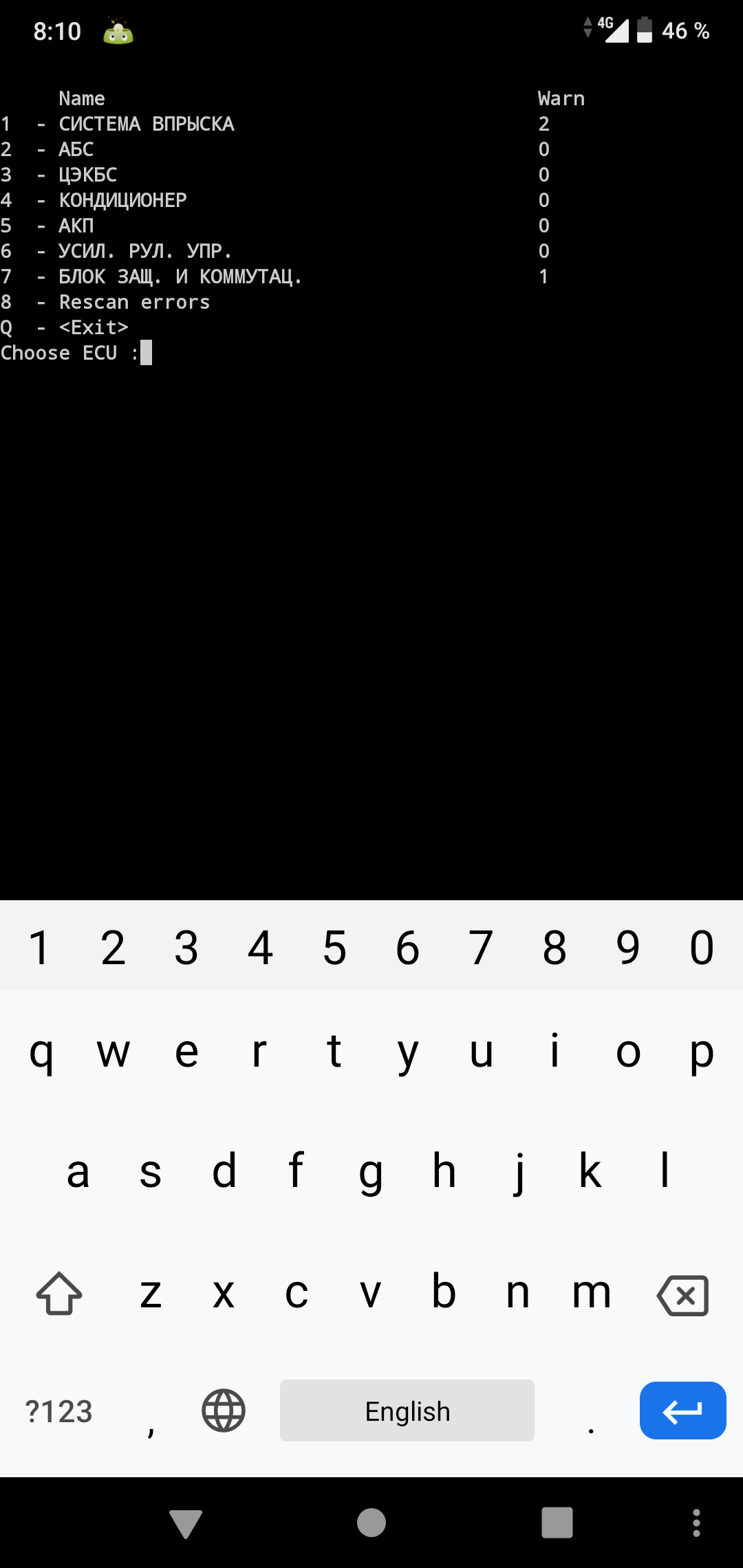

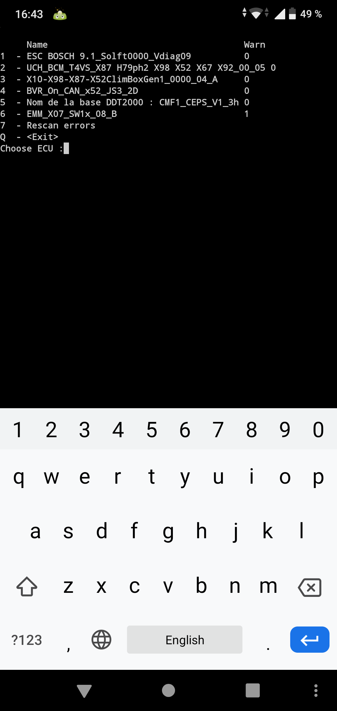

Господа! Rрайняя версия pyren И правленая база clip 196  Уважаемого @andru666 заработали. Блок робота и усилителя руля открываются. Но блок Глонасс не определился. Появился блок двигателя: показывает 2 ошибки но какие не показывает (хотя они там точно есть opendiag их показывает), так же не показывает параметры двигателя.
Выкладываю Лог и save.

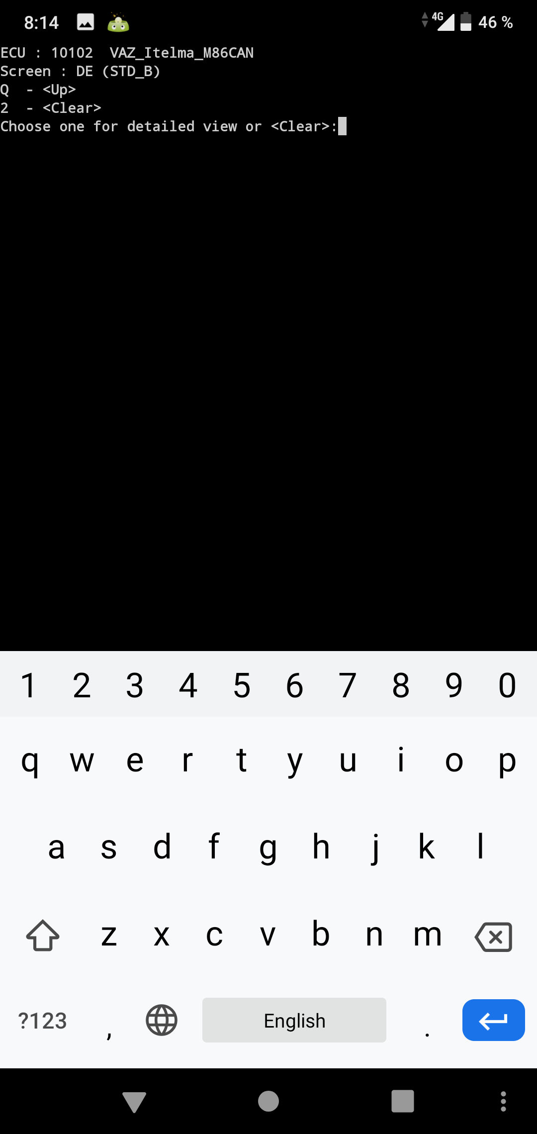

Подскажите последовательность действий чтоб стереть ошибки.
Двигатель заведён?
Есть пункт в списке ошибок clear
Написано ЗАЖИГАНИЕ ВЫКЛЮЧЕНО, РУЧКА В ПАРКИНГЕ ИЛИ НЕЙТРАЛИ.....ПОТОМ ВЫКЛЮЧИТЕ ЗАЖИГАНИЕ
Не понятно включить или выключит его.
1 час назад, Camel сказал:
Зажигание включено, двигатель НЕ заведен.

Как найти параметр RZ102 Сброс параметров мишени маховика в Логан 2 2016 года, двигатель D4F?
Дело в том что по тех нотам на этом автомобиле для сброса параметров мишени маховика надо именно параметр RZ102, а через Pyclip и Pyren доступен только RZ037. После сброса через RZ037  калибровка венца не проходит.
После входа в главное меню pyren, там где выведены все блоки машины, ввести команду "cmd", далее войти в ЭБУ впрыска, там появится меню ECM : Extended command set, вот в этом меню и отображаются сразу все команды вместе, там и будет RZ102.

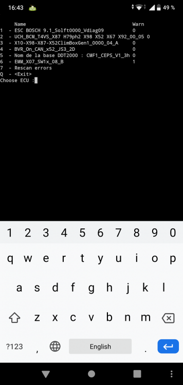

У меня Nokia 1 c Android 8.1.0. Скачаны RuClip _2.1_database_182.ark и RuClip180+.ark. Работает Torque_pro v1.8.205.
Подскажите, пожалуйста.
