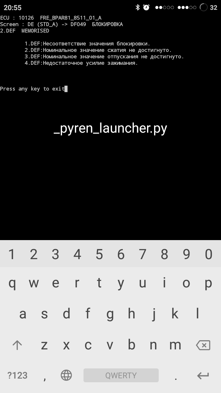

в каких файлах лежат расшифровки ошибок?
например на лагуну 2 есть расфировка ошибок 1.DEF, 2.DEF и тд
а на лагуну3 сам клип не пишет.
есть ошибка DTC055509 1.DEF - что конкретно за ошибка - непонятно. (состояние ошибки)
9 часов назад, Alеxey сказал:
pyren показывает что за они.

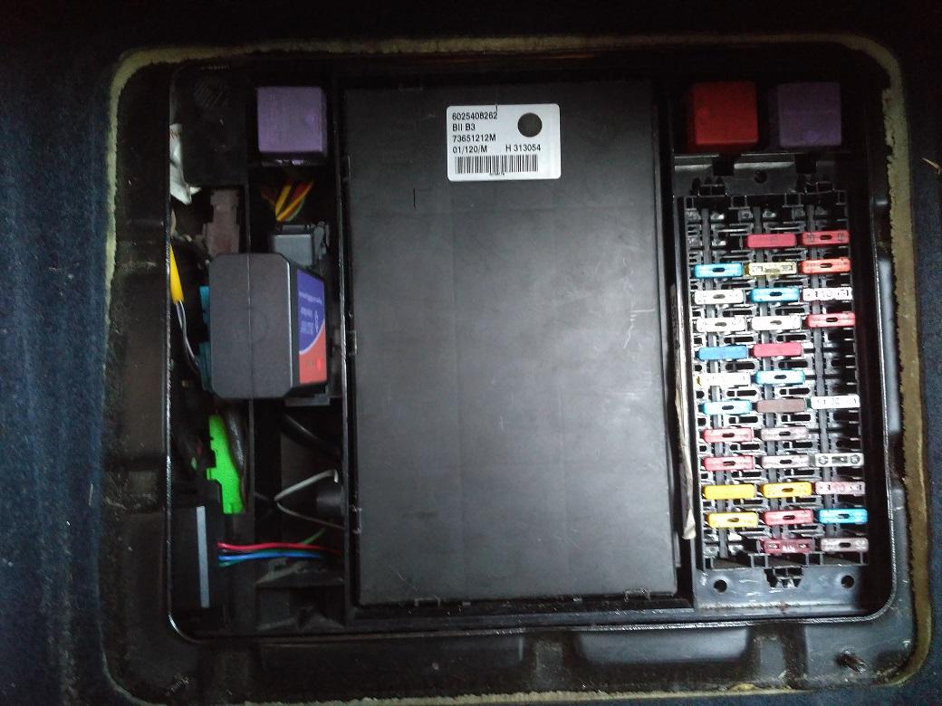

Не могу на свой Espac III, JE0L с  F4R700 есть OBD II, блок ВII B3. CAN Clip и XR25 дорого. Нужно активировать компьютер, не показывает расход и др. пропадает суточный пробег при выключении замка зажигания.
Изменено пользователем Chiv

10 часов назад, Chiv сказал:
Я активировал бортовой компьютер через ddt4all. Выбираешь блок BII вручную, комплектацию и потом все появляется.
