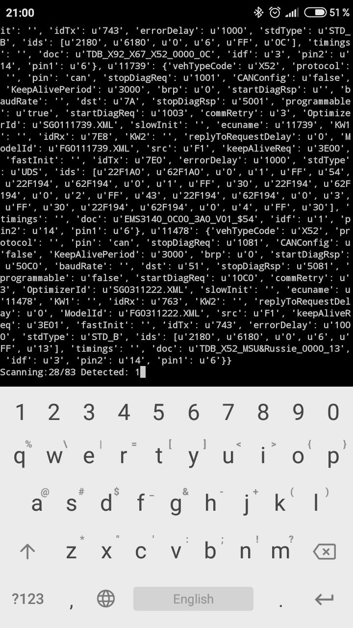

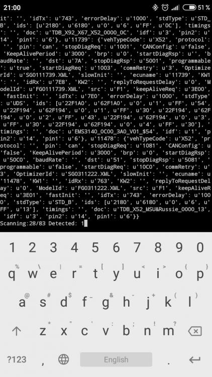

Подскажите в последней версии при поиске вот такое показывает
Подправил.

Переустановил пиклип, подцепил тестовые базы, вечером прогоню их на машине и выложу логи.
    85 102
