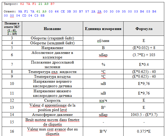

Двигатель: 10480
АКПП: 10490
в общем полазил по 4пда и нашел как сделать можно в пидах https://4pda.ru/forum/index.php?showtopic=193433&view=findpost&p=82531671
либо строки инициализации в Diagnostic Start Command
или еще вот так можно https://4pda.ru/forum/index.php?s=&showtopic=193433&view=findpost&p=79605770
41 минуту назад, andru666 сказал:
по старту всё понятно.
А вот как формируется команда СТОП? я не улавливаю логику.
для вывода данных на один экран из разных блоков,
по команде старт вы настраиваете адаптер на прием данных с другого блока не с двигателя, а по команде стоп перенастраиваете снова на прием с эбу двигателя
Изменено пользователем cintakc

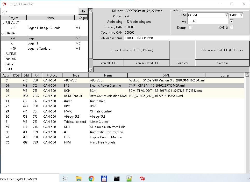

Подскажите какое количество блоков в базе ddt2000. Чтобы переводчик доделали. Там к примеру abs, airbag и т.д
Если Вы имеете ввиду типы блоков, то сейчас их 151. Можно посмотреть по количеству функциональных адресов в DDT2000data/vehicles/GenericAddressing.xml

в общем подключился через pyren к весте при выборе профиля что давали ранее и также пробовал logan2 находит 2 блока. и через pyren можно открыть ddt файл предлогаемый. но вот если нажимать Start DDT и выборе профиля Vesta не работает ничего, не показывает ни одной строки. Но вот попробовал выбрать Logan 2 как и других показывает строки, при нажатии на сканировать находит блоки
5 minutes ago, andru666 said:
просто теги надо посмотреть какие над переводить в каждом блоке.
А теги везде одинаковые. На экранах нужно переводить теги Label. Типа вот такого
<Label Text="Session Management" Color="0" Alignment="2">
не только вот пробовал. http://4pda.ru/forum/index.php?s=&showtopic=267170&view=findpost&p=90300638   в окне переводит, а вот в боковом меню не находит
Для этого нужно исправлять eculist.xml. Там нужно добавлять весту в поле projects каждого блока, который может появится на весте.

блин в базе ddt2000 половина файлов походу не в кодировке utf-8. написал небольшой парсер на python, что бы нашел и отдельно сохранил строки для перевода. крошится из-за того что не в utf-8, а в win-1252, поду как исправить скрипт чтобы каждый файл не изменять ручками кодировку
В 03.11.2019 в 14:31, Shr-lnm сказал:
это не решило проблему отображения, решил я проблему скопировав из x52/addressing.xml в xGF/addressing.xml недостающие строки. и появилось осталось проверить работоспособность.
Где у него в базах расшифровка ответа из ЭБУ ?
Запрос: 82 7А FI 21 А9 37
Ответ: 9А FI 7А 61 А9 03 66 СЕ 33 30 37 57 2А 2А 00 30 09 35 00 03 36 03 36 00 00 04 CD 04 СЗ 8B
Примерно так(выковыряно из DDT2000):
Не совсем понятно в чем вопрос. В табличке вроде же все есть..
Такой таблицы в базах нет. Человек сам составлял таблицу, а информацию надёргал откуда то из DDT2000.
В базе эта табличка в виде xml. Там по структуре достаточно прозрачно что к чему. Если известно от какого это блока, то можно на примере посмотреть.
ЭБУ-двигателя, там должен единый стандарт на все Renault
Дайте имя этого xml, чем смотрите его?
Посижу, поковыряю.
