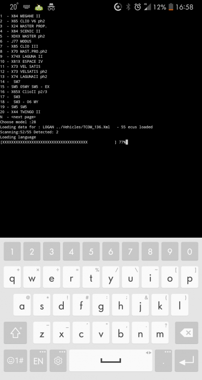

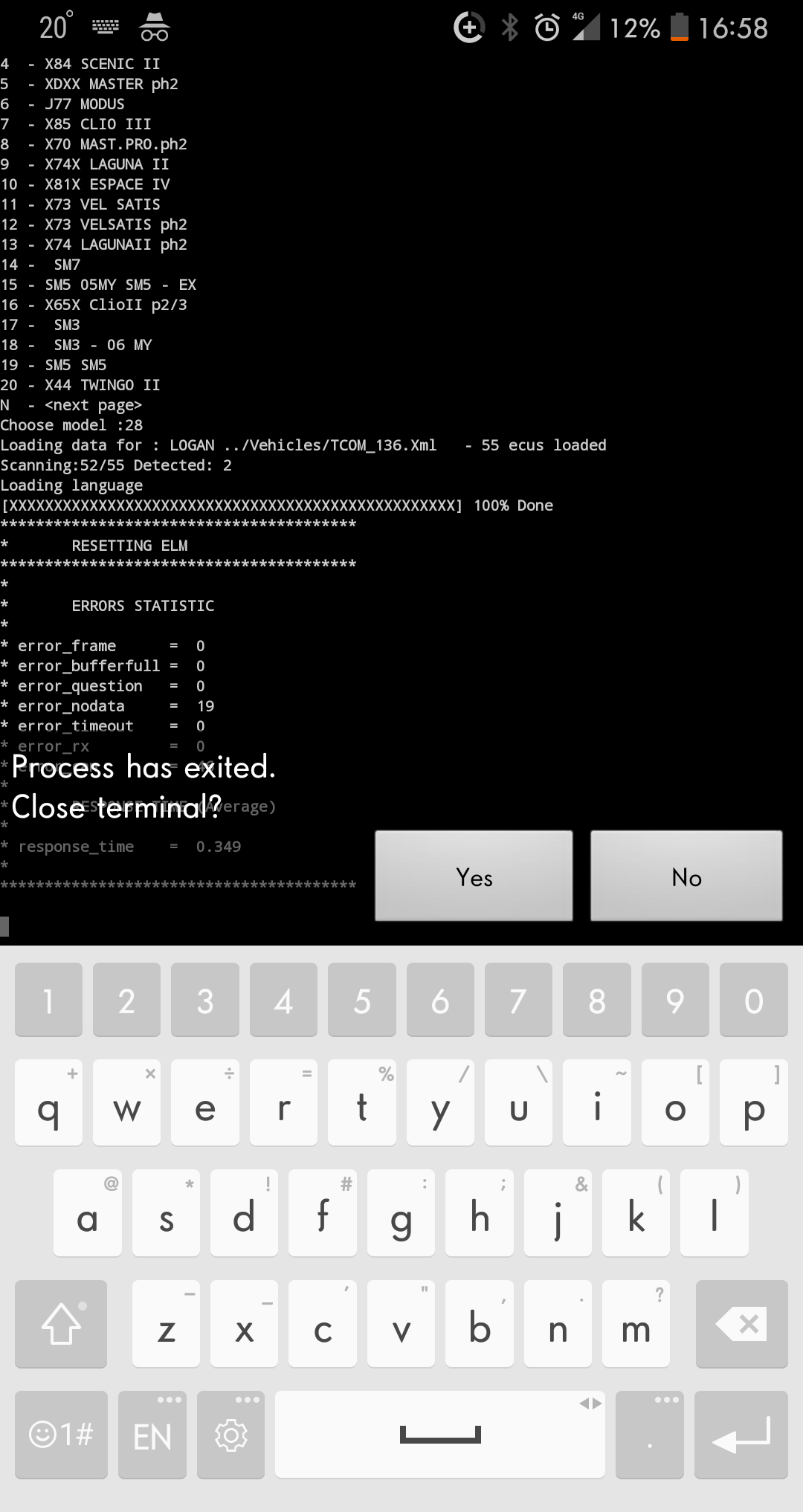

Добрый день. Подскажите пожалуйста в чем причина. У меня рено логан 1 рестайлинг 2011 г.в. захотел посмотреть пробег как в одном ролике на ютубе, но ничего не получается.
Ниже скрины
Терминал при формировании информации уходит в ошибку

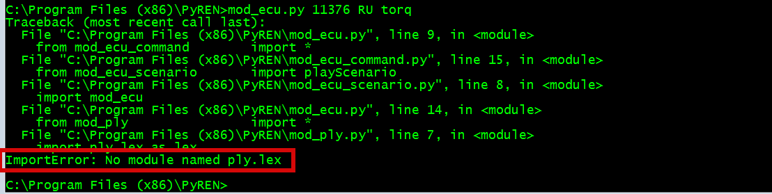

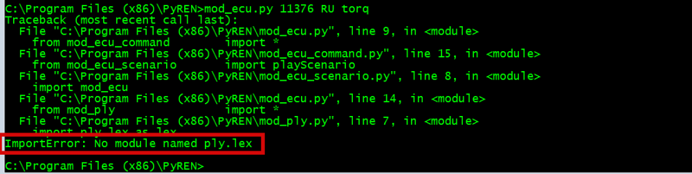

Всем привет. 3-й день пытаюсь сгенерить PID для Торка на свой Дастер. Просканил - определилось 7 блоков. Clip2net_190917173600.thumb.png.62687519ff33ff4ca92a584a0550f4a5.pngальше - "шляпа":  При запуске mod_ecu вылезает такая хрень.
Где взять этот долбаный "ply.lex" ума не приложу. Весь инет перекопал. Или может "я не глупый человек -просто я тупой немножко" ?;)
9 minutes ago, VasyaBulkin said:
 Где взять этот "ply.lex"
Какая версия pyren? В папке pyren должна быть папка ply и в ней файл lex.py
Если бы ни этот волшебный модуль, не было бы у нас pyren
18 минут назад, Shr-lnm сказал:
Версия полного инсталятора 1.84.   lex.py  в папке pyren/ply присутствует. Может его перенести куда-нибудь нужно? И разве ply.lex и lex.py   это одно и то же?
Изменено пользователем VasyaBulkin
Значит он не в путях по каким то причинам.
30 минут назад, Shr-lnm сказал:
А решение этой проблемы какое-нибудь существует? Может где нужно какой путь прописать?
А это неважно, что VasyaBulkin показывает на скриншоте и спрашивает про "ply.lex", а Shr-lnm отвечает про "lex.py"?:blush2:
2 минуты назад, dansoftware сказал:
Shr-lnm отвечает "lex.py"
Ответ, видимо, кроется во фразе " ply.lex as lex". На скрине не видно за рамкой. Хотя, я не программер, может и не прав.
Не - все нормально ). В синтаксисе команды import точка это аналог слеша, а .py писать не нужно.
В любом случае, там другого lex нет.
Я бы попробовал запускать mod_ecu.py с явным указанием, что он запускается из текущей директории, т.е.
не
mod_ecu.py 11376 RU torq
а
./mod_ecu.py 11376 RU torq
Еще я бы перенес всю диреткорию PyREN ближе к корню, чтобы в пути не было пробелов и скобок.
Еще я бы установил python как положено, его собственным инсталятором. Тот что входит в инсталяторы pyren обычно не устанавливает свое окружение.
Перенес PyRen в корень, установил Python как положено. Теперь другая беда
Может есть попроще способ сгенерить PID? Без "танцев с бубном".

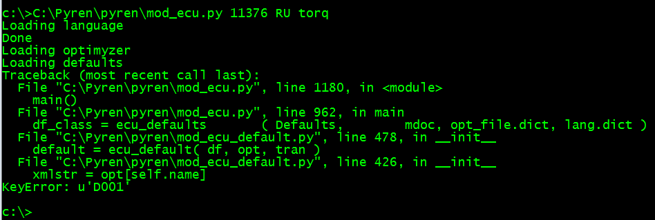

Спасибо всем за помощь. Но воз и ныне там. Языковой файл в папке Location  -  "DiagOnCan_RU.p" . Это он?
Папку cache удалил - не помогло.
Ну и батник сделал по совету Bearcat. Но это для удобства.
Если ставили pyren как положено c gitlab то в папке location должны быть не закешированные файлы .bqm.
Файлы .p это уже закешированные для быстрой загрузки. Наличие таких файлов в инсталяторе иногда вносит путаницу
Если правильно понимаю папка Location из CLIP-а. СLIP-а на GitLab я не нашел. Нашел DiagOnCan_RU.bqm в архиве с Google-диска. Ошибка осталась.
28 minutes ago, VasyaBulkin said:
Ошибка осталась.
cache снова почистили?
45 минут назад, Shr-lnm сказал:
Почистил - толку ноль. Наверно, не победить мне PyRen. Будем искать другой путь. Всем спасибо за помощь и участие.

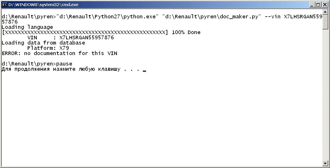

Не могу понять, в чем дело
D:\PyRen190\pyren>doc_maker.py
Loading language
Done
        VIN     : X7LHSRGAN55957876
        Platform: X79
  File "D:\PyRen190\pyren\doc_maker.py", line 848, in <module>
    main()
  File "D:\PyRen190\pyren\doc_maker.py", line 835, in main
    dfg.loadDFG()                                       #load file
  File "D:\PyRen190\pyren\mod_dfg.py", line 101, in loadDFG
    fs = DOMTree.documentElement #functionsStructure
UnboundLocalError: local variable 'DOMTree' referenced before assignment
C vin VF1KTF2G646832870 - все получается. Базы 190. Пробовал HSRAJA.dat от PyREN_182_base_full.rar - та-же ошибка.
Около года назад на чужом компьютере для меня был создана документация, а вот сам не могу. Помогите.

2 часа назад, tvisura сказал:
Попробовал у себя, аналогично, стало интересно почему.
23 минуты назад, Dector сказал:
В чём фокус? У двоих человек не работает, база 190.
14 минут назад, Dector сказал:
Что-то здесь не так, что это за версия такая PyRen во вложении, почему крайняя версия так себя ведёт?
Была догадка, что документация в базе по платформе Х79 отсутствует... но тогда откуда файл по Дастеру?
Вы пользуетесь не крайней версией PyRen и не крайней версией CAN-Clip? Из крайней базы убрали Х79?
21 минуту назад, Dector сказал:
Так работает. И в чем проблема?
9 минут назад, Dector сказал:
Хорошо, почему в крайней версии doc_maker.py отсутствуют полезные строчки:
  if not os.path.exists(path):
      print 'ERROR: no documentation for this VIN'
      sys.exit()
  if dfg.tcom == '146' and 'PHAS2' in mtcdata : dfg.tcom = '159'
Но опять таки, ответ PyREN из вложения - "ERROR: no documentation for this VIN".
В файле DocDB_RU.7ze нет папки DocDb146, зато есть DocDb159... и это Дастер!
Разархивируем из файла DocDB_RU.7ze папку DocDb159 как по инструкции
https://www.drive2.ru/l/483827173614944526
... и о чудо, скрипт заработал, создан файл документация по Дастеру!
Пару страниц назад появлялась аналогичная проблема также по Дастеру,
тогда мы все решили, что в CAN-Clip нет документации на платформу Х79,
а получается, что документация есть, но до этого нужно додуматься!!!
Нужно вносить изменения в крайний PyRen для корректной обработки Х79 !!!
50 минут назад, Dector сказал:
Заменил в последнем pyren-е doc_maker и mod_dfg. Все ОК! Как я понимаю, в данных файлах изменен алгоритм для некоторых vin-номеров? И как год назад мне сын сделал документацию на своем компе? х.з.
