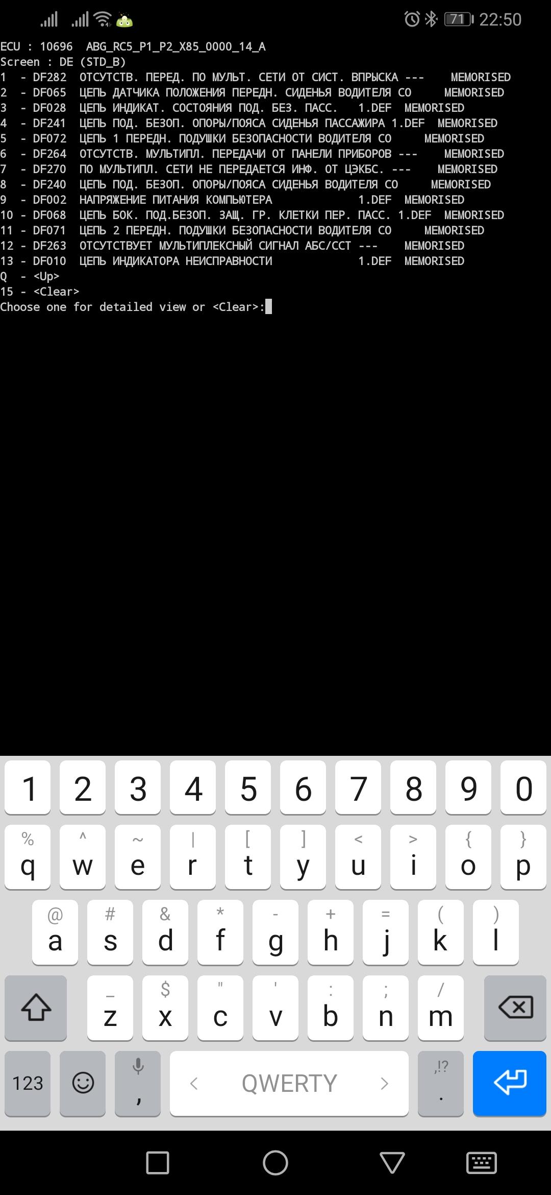

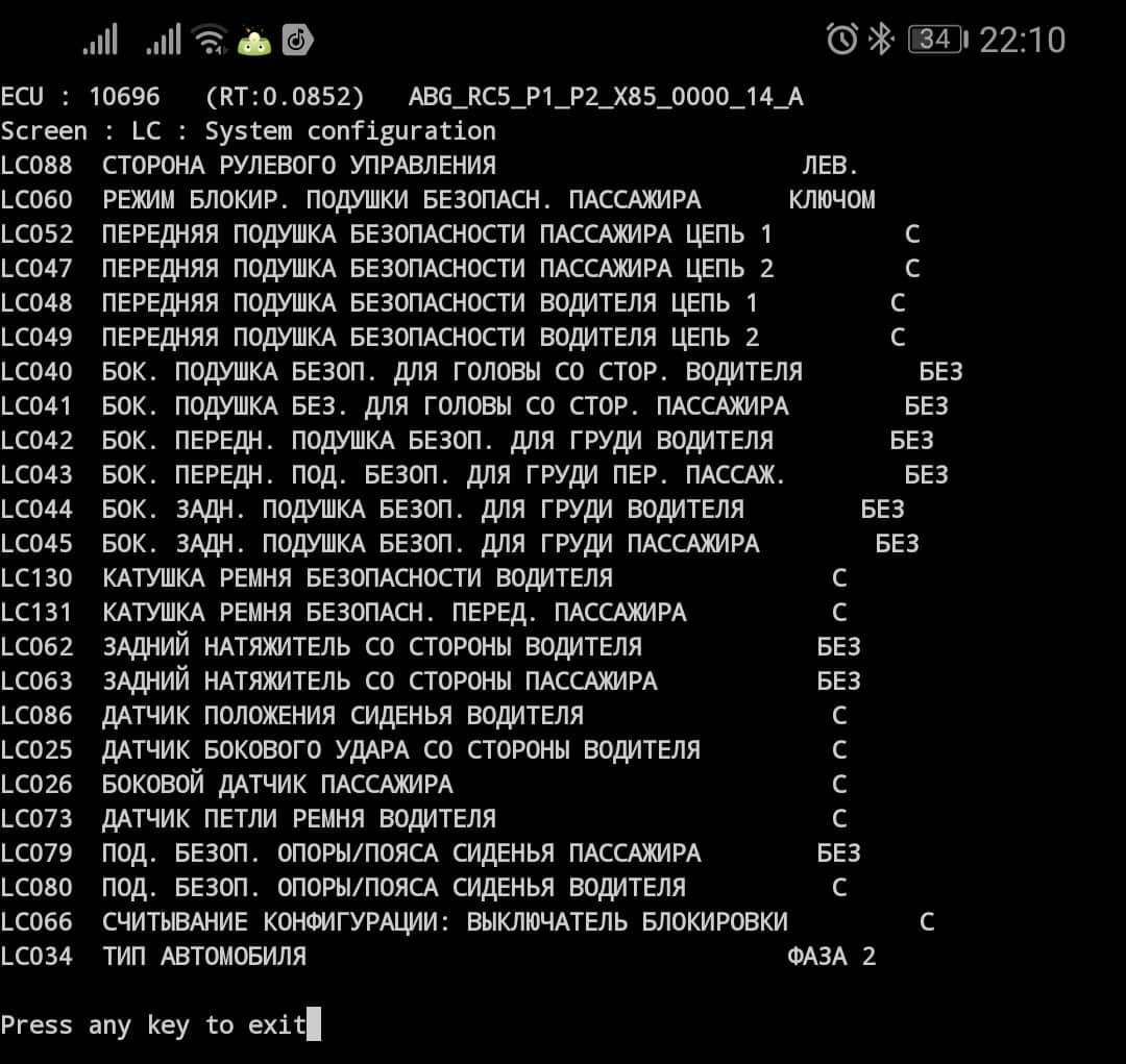

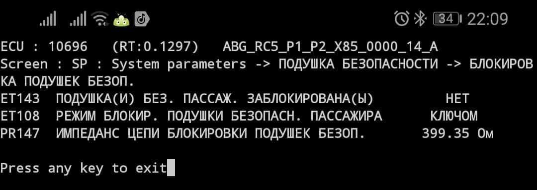

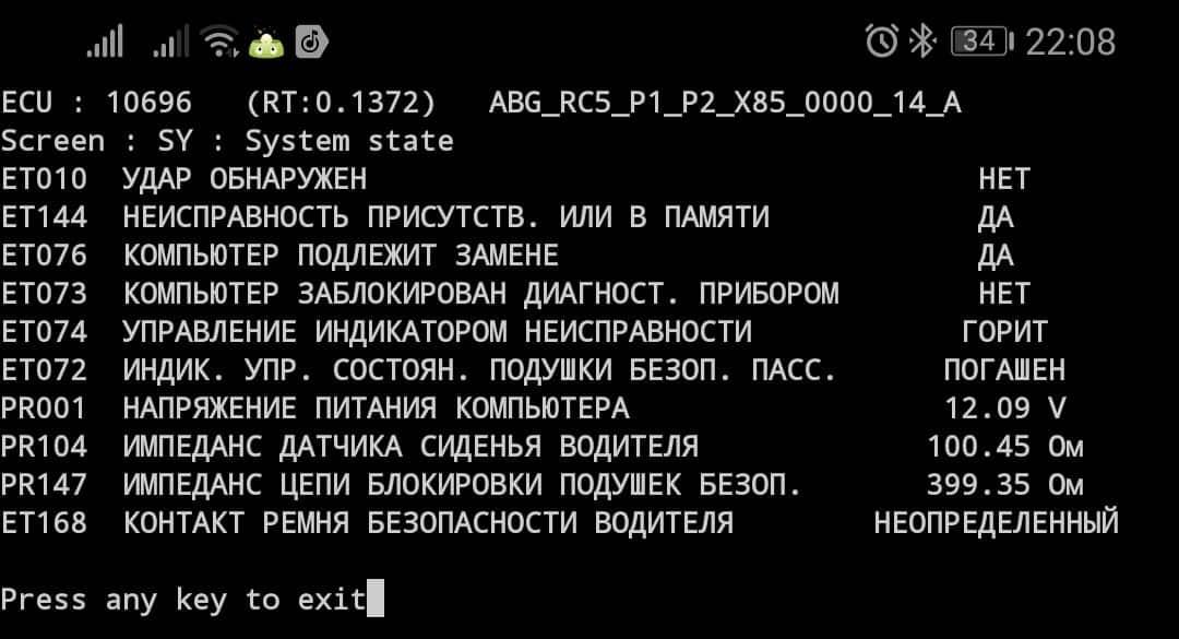

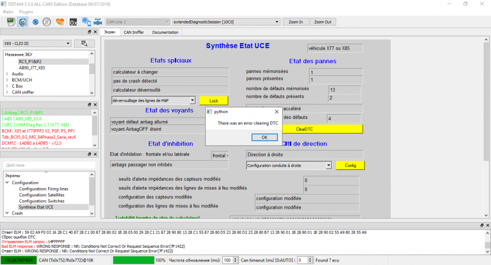

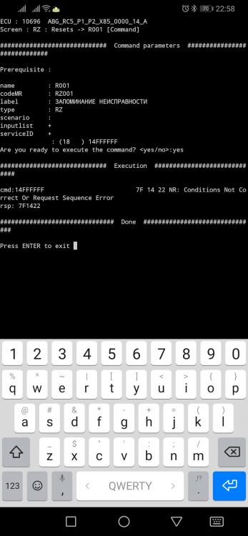

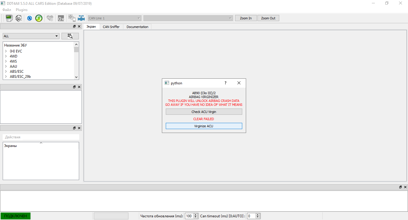

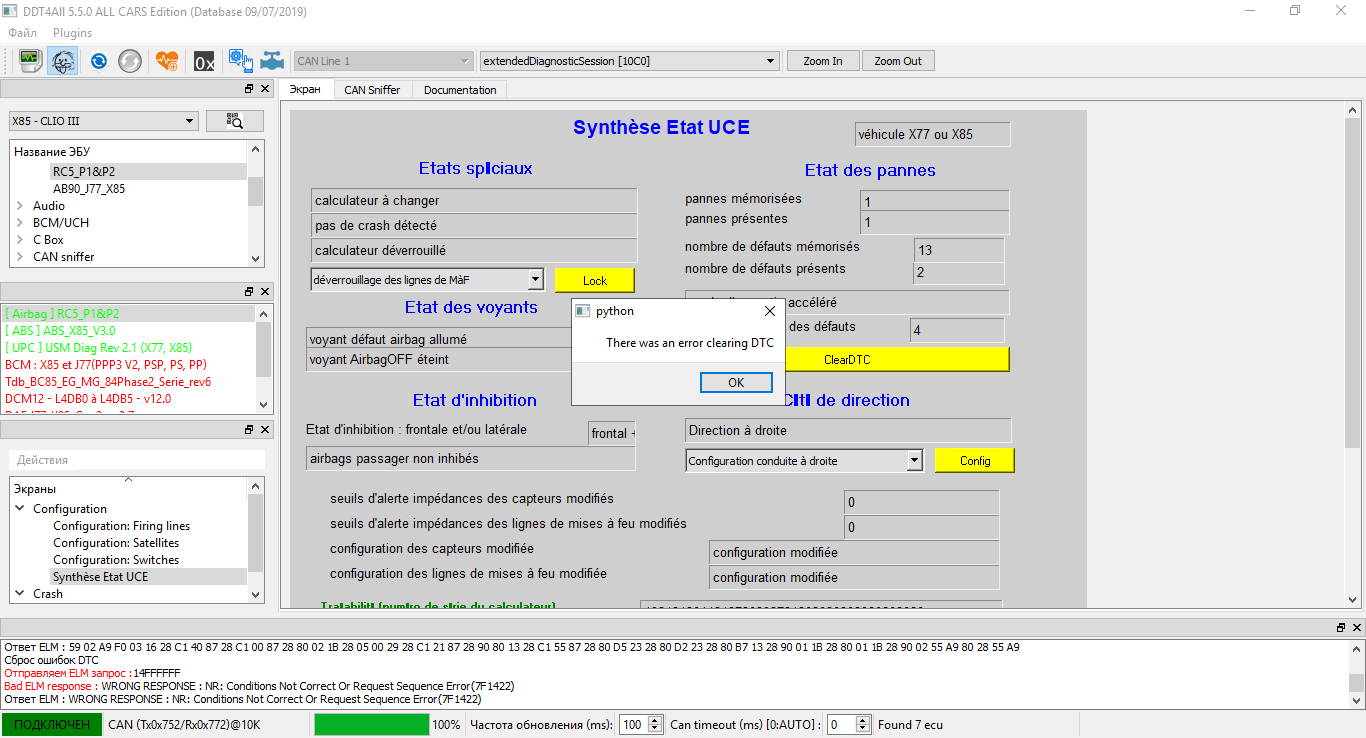

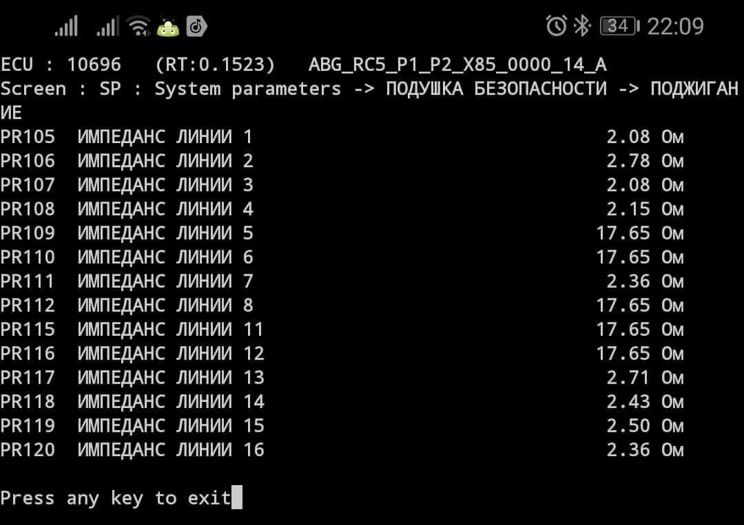

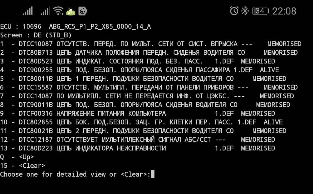

Салют. Такой праблем есть. Машина clio 3 2008 1.5dci 3д. Блок airbag содержит много ошибок. Была проблема со шлейфом подрулевым, вынимал сидения и без подключения их обратно катал. Проблема в том, что не могу очистить этот блок от ошибок. Сначала пробовал через autocom (пишет: коды неисправностей не могут быть удалены). Подумал может из-за того, что прибор мультимарочный.... ладно, подкинули клип. Был сильно удивлен, когда клип тоже не стер ошибки.
Подушки не стреляные, все на месте, сопративления показывает все, удар не зарегистрирован. НО пишет что блок требует замены
Ребята, можно ли как через ddt4all или еще какими средствами сбросить ошибки?

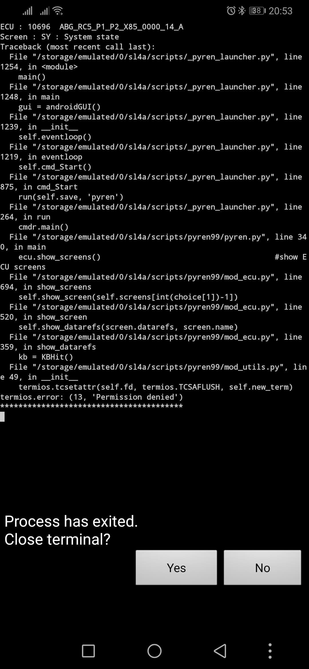

ps и скажите еще долго не юзал pyren. Помнится была проблема установки на 9 андроид в тот момент.... так вот, рабочий ли он под 9 сейчас? свежие ссылки тут в теме искать нужно?
Изменено пользователем i2saves
10 часов назад, i2saves сказал:
...НО пишет что блок требует замены
Снять модуль ЭБУ подушек безопасности. Выпаять ПЗУ, сделать дамп, удалить ошибки, прошить обратно. Обращайтесь к специалистам, например, к тем, кто занимается скручиванием пробега.

22 часа назад, i2saves сказал:

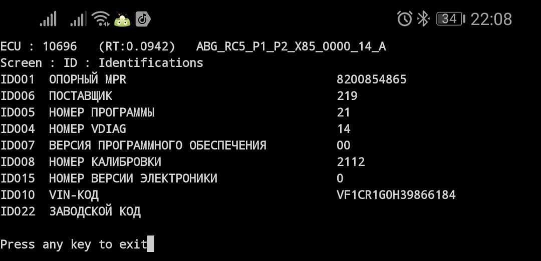

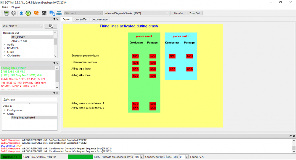

Можно попытаться, машина Clio 3, платформа Х85, в ddt4all всего 2 блока подушек.
Нужен ноутбук и честный адаптер ELM327 v1.5, подключаемся, сканируем.

2 часа назад, Bearcat сказал:
Какие ошибки в блоке? Как называются?
Вот так это выглядит в пирене
Screenshot_20190812_225030_com.googlecode.android_scripting.thumb.jpg.b1283b4e027d653993db096ca8cbd499.jpg
Пробовал все чистить, не дает. В режиме cmd тож ничего сделать не могу

8 часов назад, i2saves сказал:
Странно, ошибок много, но все они сохраненные, а не присутствующие, и не криминальные.

5 часов назад, dansoftware сказал:
собственно в том и суть... Из всего этого списка была актуальна только на подушке руля, но ее устранил  ¯\_(ツ)_/¯
Через ECU Tweaker попробовал и крэш убрать и очистить ошибки из dtc, не проканало, действительно по ходу придется везти блок спецам :(

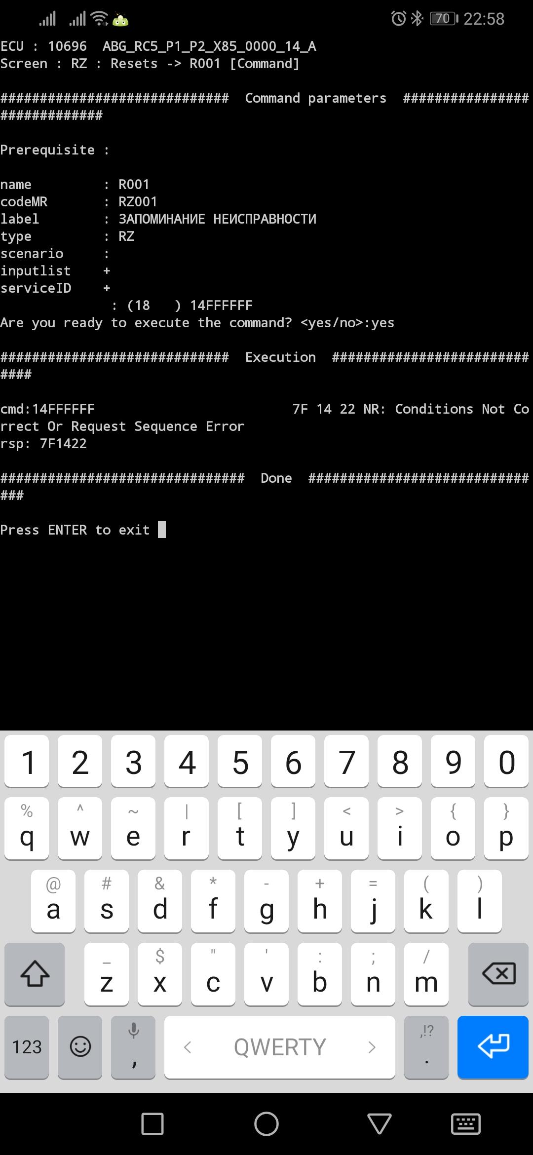

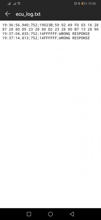

Пирен при очистке блока кидает такой ответ
Screenshot_20190812_225804_com.googlecode.android_scripting.thumb.jpg.07bf20b9914b0e690c03481f7fdb4a6f.jpg
29 минут назад, i2saves сказал:
Все эти утилиты делают одно и то же: посылают в ЭБУ команду на удаление ошибок, а блок подушек в ответ выдает ошибку.

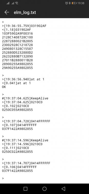

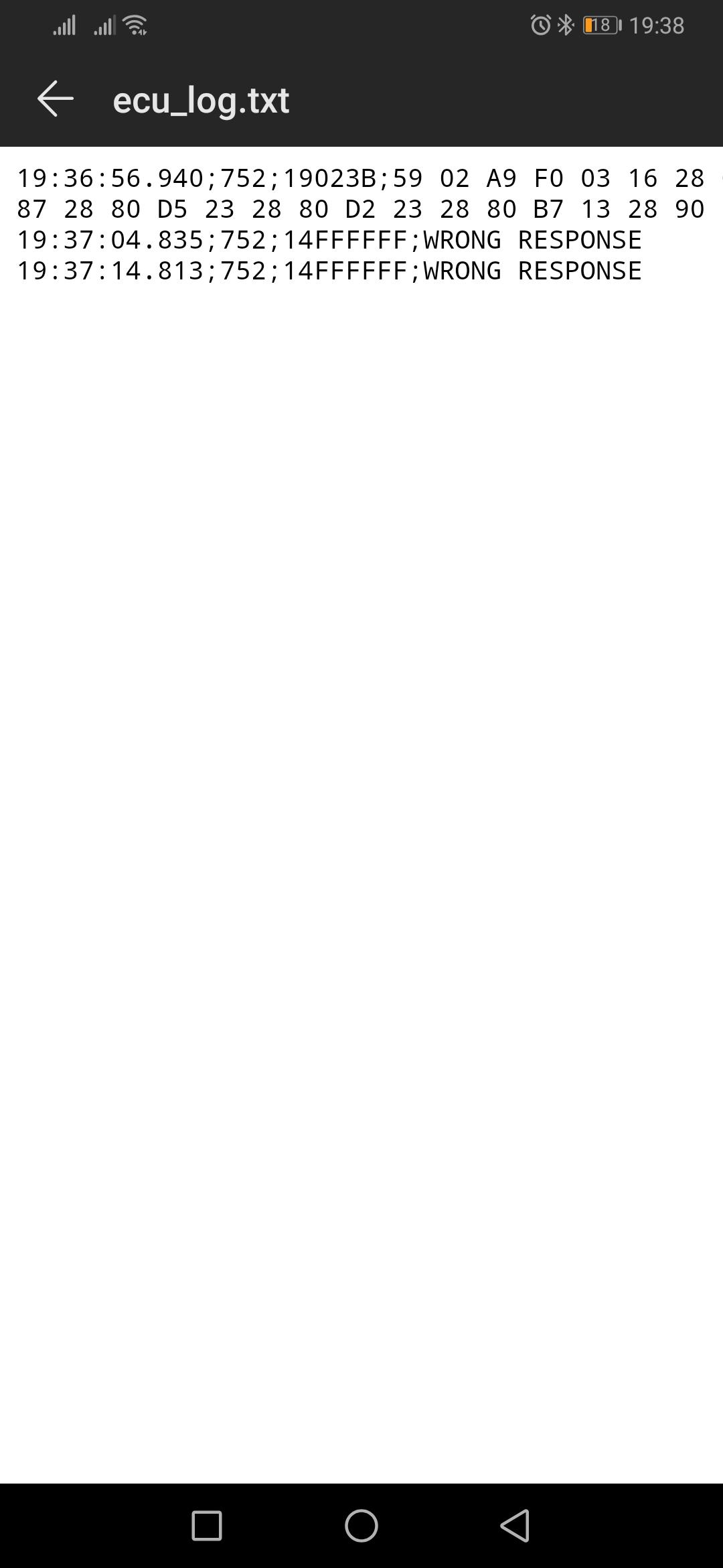

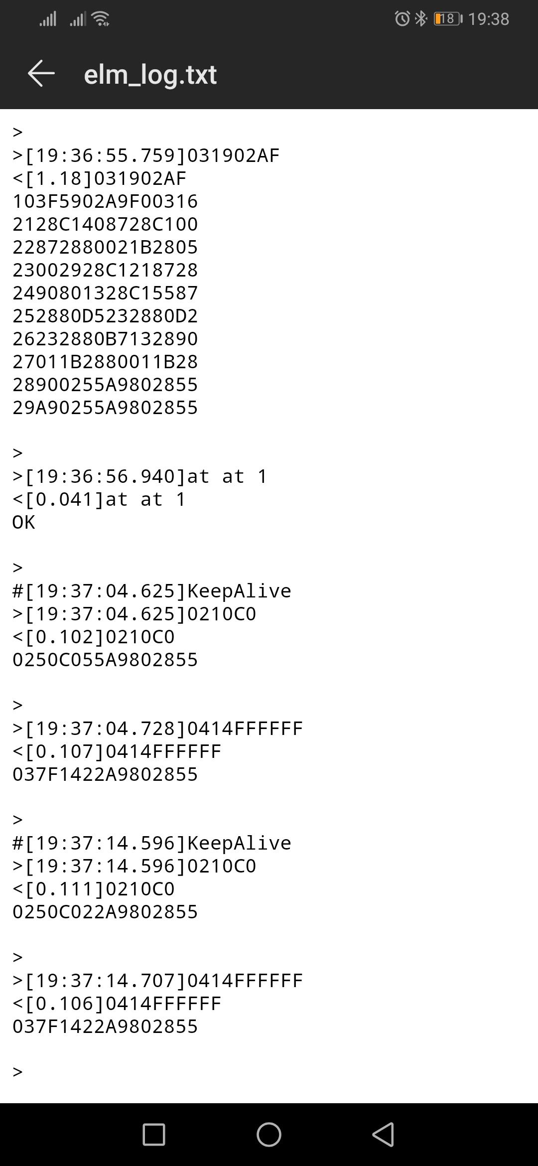

Запишите лог и выложите его тут. Возможно, разработчики PyRen что-то подскажут.
7 часов назад, dansoftware сказал:
Негативный ответ, 7F 14 22, где 22 = conditionsNotCorrect, цитата из стандарта ISO 14229-1:
This response code shall be used if internal conditions within the server prevent the clearing of DTC related information stored in the server.
Перевод Google: Этот код ответа должен использоваться, если внутренние условия на сервере препятствуют очистке информации,
связанной с DTC, хранящейся на сервере.
Что-то мешает выполнению команды на сброс, так нужно больше информации, можно скриншоты из PyRen по разделам
SY : System state, SP : System parameters, LC : System configuration. Далее в программе ddt4all или её аналоге
скриншоты меню блока подушек + ответы на команды Reset и Unlock (поле внизу программы, там идёт лог).

ребята, сразу скажу... я знаю как со всем этим обращаться. Я купил машину с этой проблемой, хочу ее вылечить
Отключение аккума не помогает, так же пробовал холодные старты, с 10 раз, тож не прошло

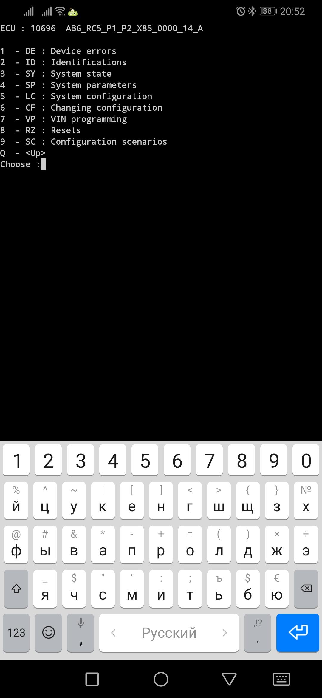

Меню блока подушек выглядит так
Screenshot_20190813_205258_com.googlecode.android_scripting.thumb.jpg.9289cb5e5cd763bca3615b040f67f2a9.jpg
Со 2 по 5 разделы даже зайти не могу, выкидывает с ошибкой
Screenshot_20190813_205333_com.googlecode.android_scripting.thumb.jpg.541fa8ab7a5423485ecbfe5bdb843d12.jpg
6 минут назад, i2saves сказал:
Ошибка: "Permission denied". PyRen не хватает прав в операционной системе для записи куда-то. Обзаведитесь полноценным устройством с ОС Linux или Windows для запуска PyRen.

В программе ddt4all есть интересная утилита, Plugins -> AirBag Tools -> Megane 3 AIRBAG Reset, может это поможет.
есть и для клюхи Plugins -> AirBag Tools -> AB90 3 AIRBAG Reset - там clio III. Но не прокатило

Прикладываю скрины недостающих параметров блока и прошу обратить внимание на тот параметр ЕТ076. Так же с обновлением пирена появилось 2 активные ошибки
Screenshot_20190813_220810_com.googlecode.android_scripting-min-min.thumb.jpg.7ee2b324395b43e285435a22ea433fe4.jpg
Screenshot_20190813_220833_com.googlecode.android_scripting-min-min.thumb.jpg.0bcd1f0d29018d268cbd9643033e6fb2.jpg
Screenshot_20190813_220848_com.googlecode.android_scripting-min-min.thumb.jpg.3cd0d5914e3f8a65b71e70d7271bc785.jpg
Screenshot_20190813_220936_com.googlecode.android_scripting-min-min.thumb.jpg.a485f3e036baddaef69ef088df93fa35.jpg
Screenshot_20190813_220947_com.googlecode.android_scripting-min-min.thumb.jpg.1de0d0cd67654f32330a48c6b601ef11.jpg
Screenshot_20190813_221015_com.googlecode.android_scripting-min-min.thumb.jpg.2011a9a53647655f3f0c2170396cc0be.jpg

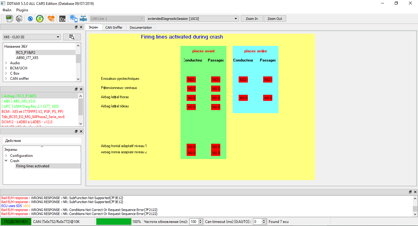

Так же добавлю скрины с ddt4all... все тоже самое, только в профиль
похоже это фиаско...
