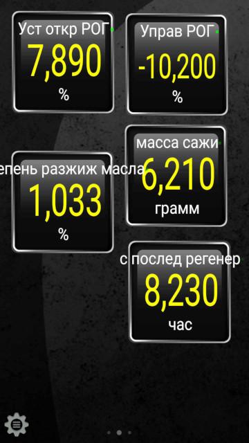

1. во первых измените в настройках Торка "использовать PSI вместо BAR" - все данные у нас в BAR, и техноты тоже, так что галка должна отсутствовать
2. В настройках каждого датчика (который вывели на приборку), есть настройка "количества знаков после зяпятой". Можно оставить 0 знаков или 1-2 там где нужна повышенная точность.
Благодарю за ответ. По первому пункту у меня нет галки, читал Ваш совет на Drive2.  По второму, убрал до 1, стояло по умолчанию. Не нашёл пока где  это умолчание меняется. И по поводу сделать надпись (название датчика "степень разжиж масла") многострочной, невозможно? Торк, не совсем СКАДА.

56 минут назад, curbat сказал:
я обычно сокращаю подписи до максимально понятной.
с переносами как-то не пробовал, не уверен. да. было бы удобно.
тут может быть @cintakc подскажет.

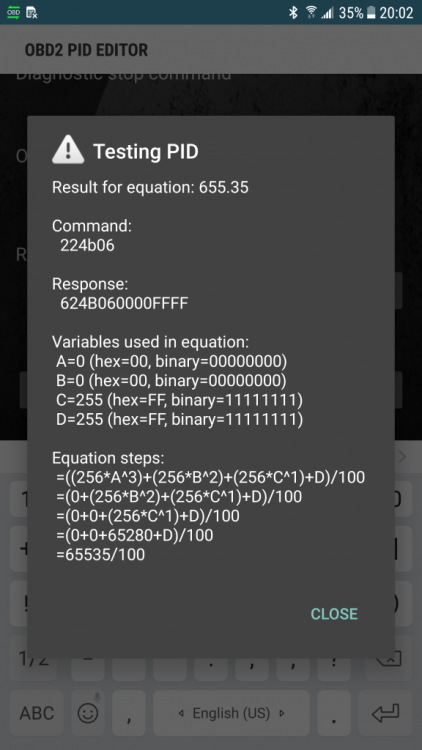

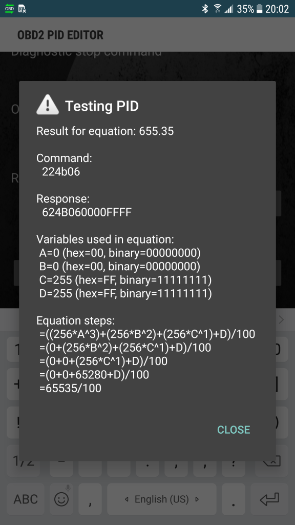

В 13.06.2019 в 10:43, cintakc сказал:
(A*16777216+B*65536+C*256+D)/100
(A^3+B^2+C^1+D)/100
INT32(A:B:C:D)/100
Проверил на крайней версии Torque.
1-я и 3-я формула работает, показывает мой реальный пробег
2-я формула не работает, показывает 0, Torque не понимает ^
5 часов назад, curbat сказал:
amokk_spb
Спасибо. Пользуясь случаем хочу спросить по поводу формул. Например в моём случае "масса сажи", когда я только настроил Торк и PyRen она была 0,4 грамма на пробеге 1700. Я наблюдаю всего неделю около 200 км проехал, показания стали 6 грамм. А за 1700 только 0,4? Какая то нестыковка, или это просто накопительное показание сколько сажи производит мотор?
"PR_МАССА САЖИ В ПРОТИВОСАЖЕВОМ ФИЛЬТРЕ","PR383","22242C","(1.0*((A*256+B)))/100","0","0","грамм","7E0"
В машине нет аптекарских весов. Масса в граммах - математический пересчет значения дифыеренциального давления на сажевом. Когда он чистый, сильно зависит от режима мотора, топлива и атмосферного давления. Плюс на трассе сажа не накапливается как правило, поэтому за 2000 ни грамма не будет, а потом в городе резко скакнет до 10.
1 час назад, Bearcat сказал:
да, я неправильно формулу написал, нужно так было, торк (андроид) понимает возведение в степень
((256*A^3)+(256*B^2)+(256*C^1)+D)/100
8 часов назад, curbat сказал:
сделать в торке название прибора многострочным нельзя

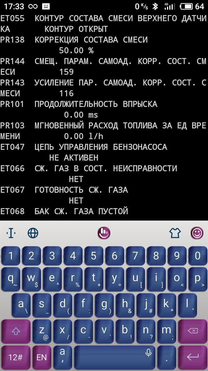

Здравствуйте.У меня параметр PR 144 b PR 143 отображаются в абсолютных цифрах,а не в процентах.Можно это как то исправить?Параметр PR 138 отображается в процентах.ЭБУ 10016.Спасибо.
anmegah,  если для торка создадите пиды, там можно будет формулу подправить под проценты
можно еще наверное поискать в пирене файл по вашему блоку и там исправить
Изменено пользователем cintakc
А как в пирене это сделать?Я в этом не силен.
22 часа назад, anmegan сказал:
Вот редактор формул.
В 29.06.2019 в 10:36, anmegan сказал:
Здравствуйте. У меня параметр PR 144 b PR 143 отображаются в абсолютных цифрах, а не в процентах. Можно это как то исправить? Параметр PR 138 отображается в процентах. ЭБУ 10016. Спасибо.
А откуда уверенность, что параметры должны быть в процентах? Ответ ЭБУ в относительных единицах.
"PR_КОРРЕКЦИЯ СОСТАВА СМЕСИ","PR138","21A3","0.001526*(N*256+O)","0","100","%","7E0"
"PR_СМЕЩ. ПАРАМ. САМОАД. КОРР. СОСТ. СМЕСИ","PR144","21A3","J","0","0","","7E0"
"PR_УСИЛЕНИЕ ПАР. САМОАД. КОРР. СОСТ. СМЕСИ","PR143","21A3","K","0","0","","7E0"
Возможно в тех. нотах Dialogys есть расшифровка параметров по ответу от ЭБУ "J" и "K".
Если уж и экспериментировать c результатами, то лучше это делать в Torque, а не в PyRen
