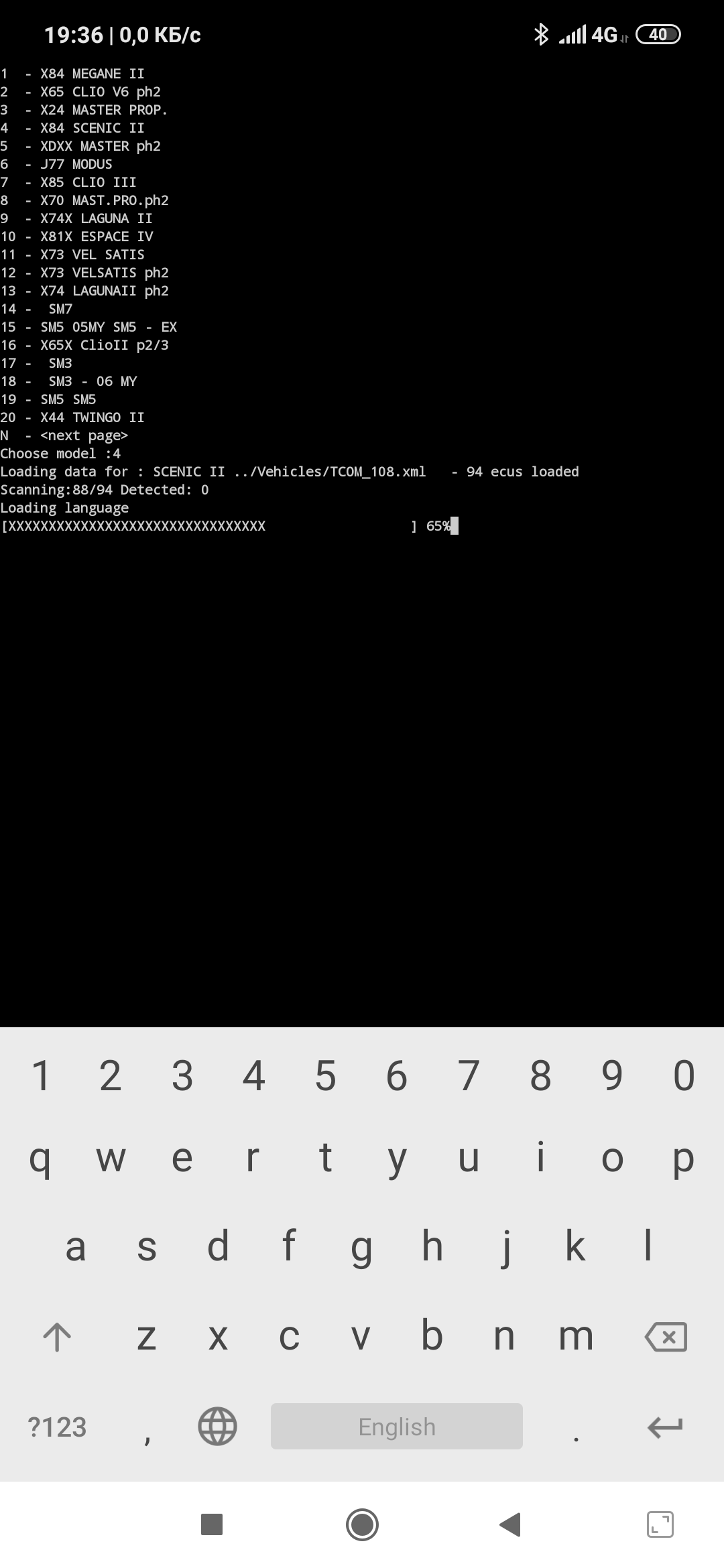

Подскажите хочу скачать на телефон другие клип базы для пирена стяли CLIP166_base,а сейчас смотрю есть Renault Can Clip v188.Для этого надо удалить старые 3 папки и закачать новые?Может надо что то еще сделать для коретной работы?

1 час назад, Михаил2006 сказал:
для корректной работы нужно еще очистить папку cache в папке с pyren
можете 182 базу взять. ее для блоков 2013 за глаза.
У меня авто Сценик 2 ,2006 года,1.5 dci.Так может лучше базу 188 закинуть?скачал отсюда https://www.drive2.ru/b/497815985177231479/
Изменено пользователем Михаил2006
Только что, Михаил2006 сказал:
все равно. возможно если Аркану будете смотреть, то лучше базу брать свежее, а так разницы не будет
Спасибо за помощь !Закину посвежее,так как скачал уже 188 версию!

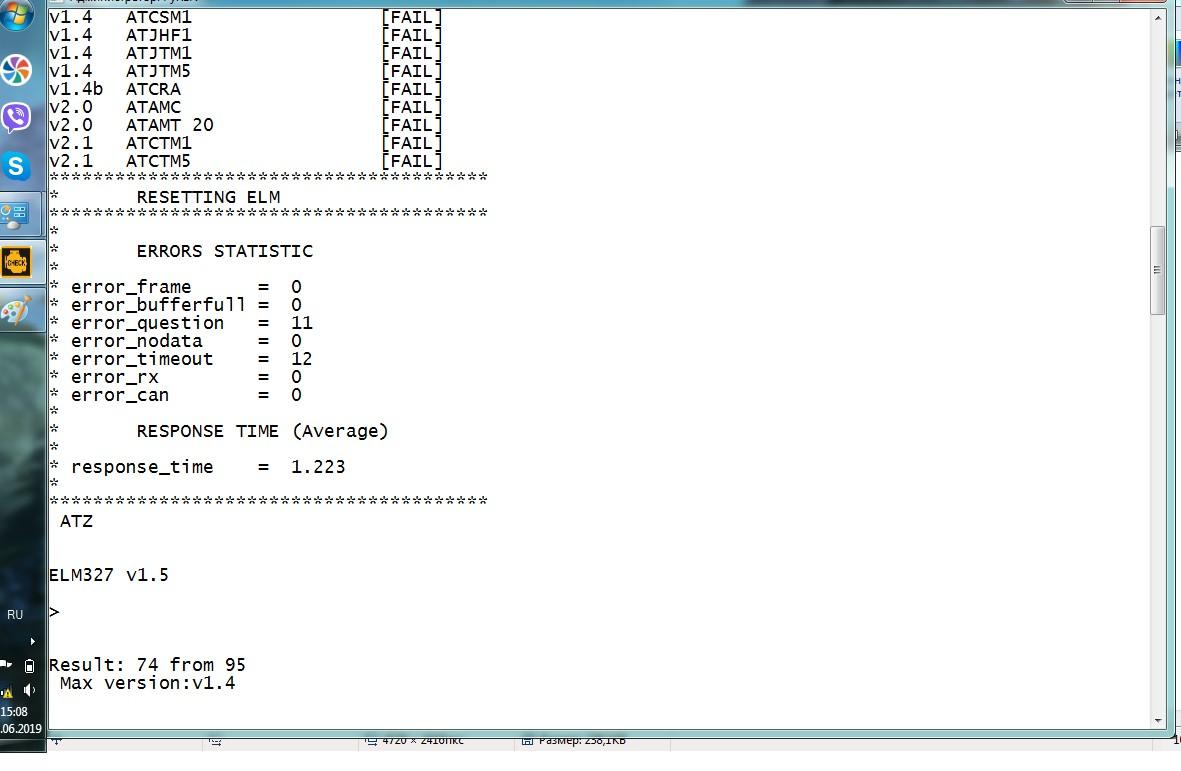

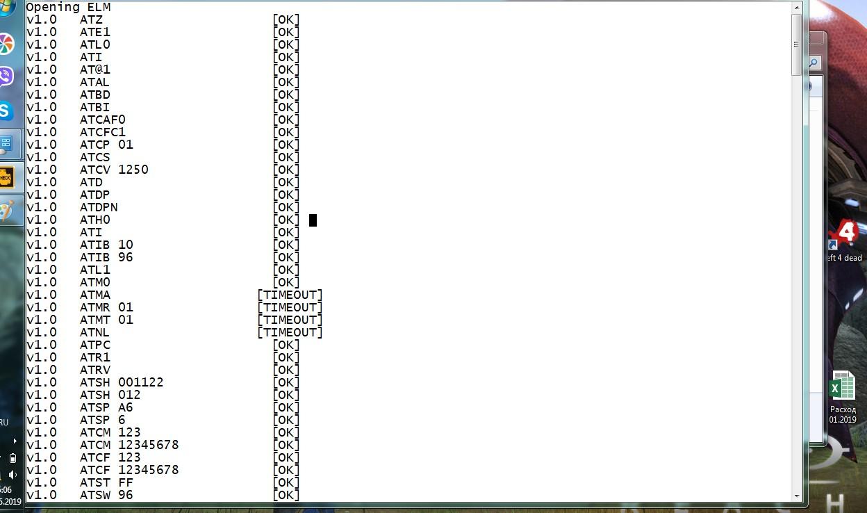

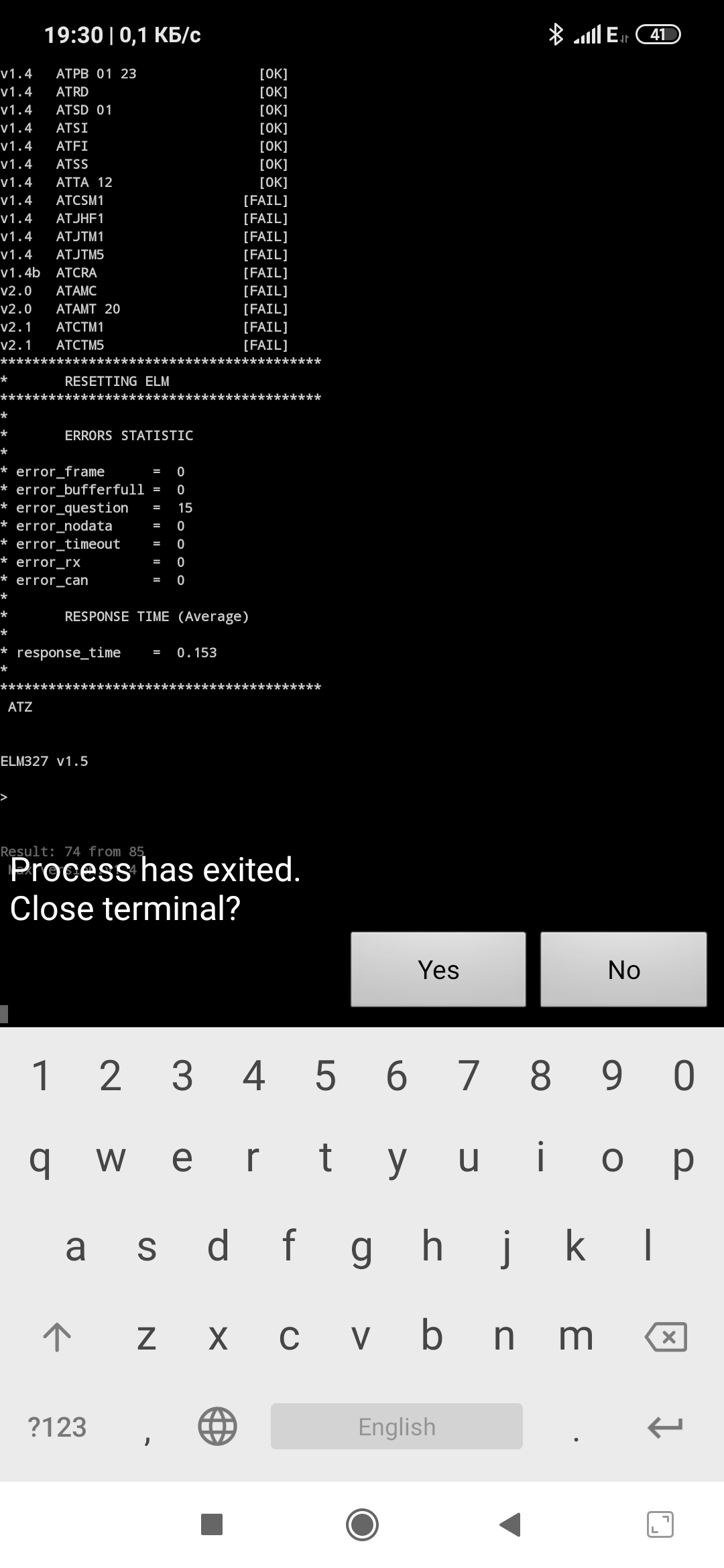

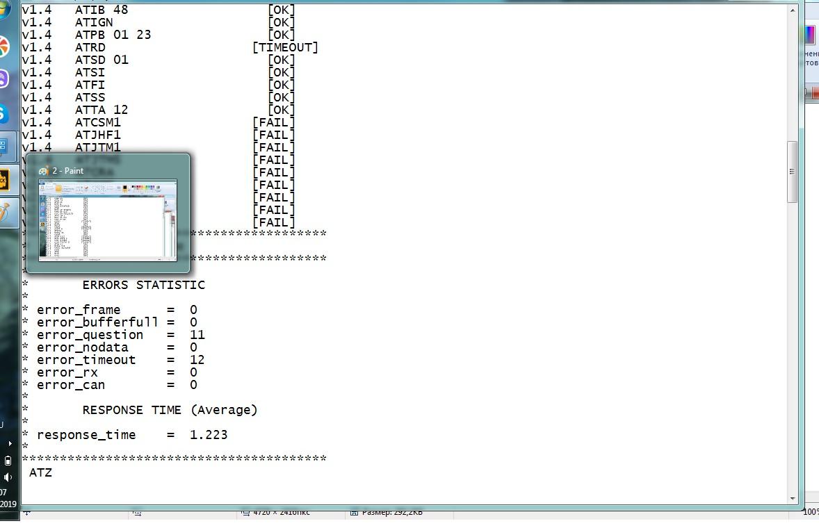

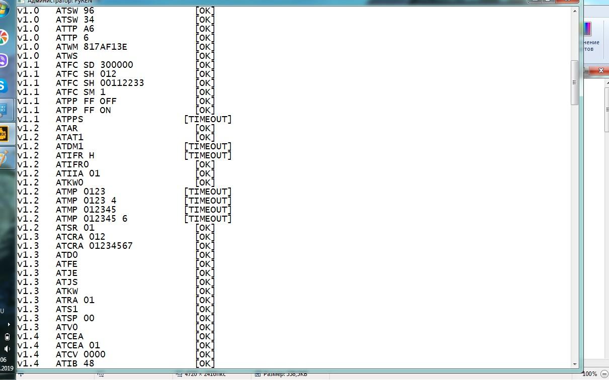

Подключился к авто с помощью ноутбука. Сделал тест елм внизу скрины. Но есть вопросы работает только на скорости 38400 (самая маленькая) и увидеть все три блока смог только один первый раз, после этого только центральный блок. В чем может быть проблема? В елм?
Вот все скрины
А зажигание на машине включено? Или на крайняк попробуй на заведенной машине.
5 минут назад, Ювелир сказал:
Включено и на заведенной пробовал. Какая у вас скорость? Если тест пройти все так само?
Покажите логи сканирования.
И снимок экрана при переборе скоростей.
22 часа назад, Shr-lnm сказал:
Вот такое только смог сфотать.
Сбросил массу на авто. Определятся начали все 3 блока но скорость опроса 33800. Очень большие задержки. Видать всё-таки что то с елм. Какой лучше взять блютуз или вайфай? Что стабильнее работает. Шнурок не хочется, мобильности нет.
1 час назад, Shr-lnm сказал:
Скорость можно менять только на шнурке
у всех скорость 33800? А если сменить в настройках COM порта с 9600 на 115200?

подскажите по такому вопросу
e:\car\PyRen\pyren>C:\Windows\system32\cmd.exe "/K ..\Python27\python.exe .\doc_maker.py --vin VF1JK
0UA634747882"
Loading language
Done
        VIN     : VF1JK0UA634747882
Loading data from database
VIN has not found in databse

VIN-номер отсутствует в базе((( На всякий случай проверил на крайней 188-й базе.
В папке BVMEXTRACTION содержатся доступные платформы и база VIN-номеров.
Renault Espace III - X66 (нет в базе), IV - Х81 (нет), V - XFС (есть).

Доки в базе клипа только для машин новее 2009. Для эспас4 документация в диалогисе.
12 часов назад, amokk_spb сказал:
спасибо

В 08.06.2019 в 16:51, yurets12 сказал:
вот я проверил у меня на espace 4 работает
Opening ELM
Checking port speed: 38400
Start COM speed:  38400
v1.0   ATZ                      [OK]
v1.0   ATE1                     [OK]
v1.0   ATL0                     [OK]
v1.0   ATI                      [OK]
v1.0   AT@1                     [OK]
v1.0   ATAL                     [OK]
v1.0   ATBD                     [OK]
v1.0   ATBI                     [OK]
v1.0   ATCAF0                   [OK]
v1.0   ATCFC1                   [OK]

*       ERRORS STATISTIC
* error_frame      =  0
* error_bufferfull =  0
* error_question   =  11
* error_nodata     =  0
* error_timeout    =  10
* error_rx         =  0
* error_can        =  0
*       RESPONSE TIME (Average)
* response_time    =  0.225
 ATZ
ELM327 v1.5
Result: 76 from 95
 Max version:v1.4
