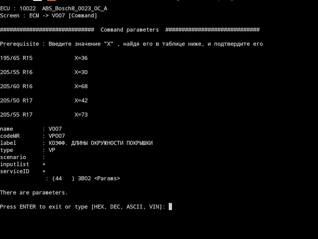

205/60/16, по настройке коэффициента посмотрю вечером, вылазит значок давления в шинах, пишет проверьте давление, на экране давления колесо переднее правое становится оранжевым. Вчера показывало во всех 2.3, ошибки не было. Сегодня сначала во всех 2.2 и ругается только на одно. Немного проехал и по диагонали пп и зл стало 2.3 ошибка не исчезла.
34 минуты назад, andromedich сказал:
по логике эта настройка тут. посмотрите у себя. возможно от длины окружности зависит. У меня стоят 17 колеса. Хотя я сомневаюсь, что он автоматом в ЦЭКБС передает информацию на изменение граничных значений.

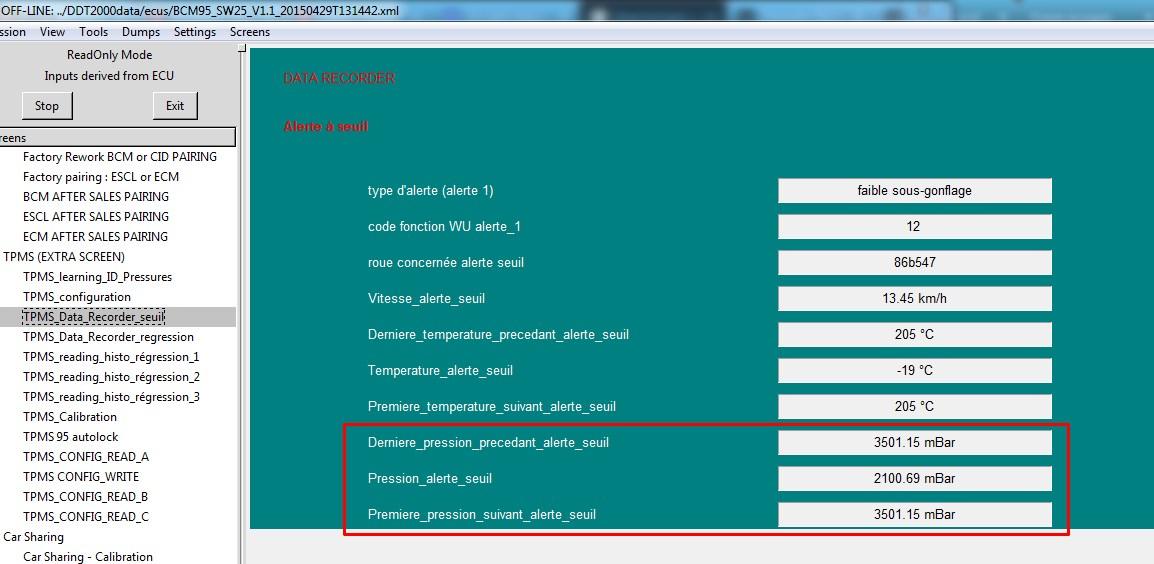

Я так понимаю это в приборке смотреть?(имеется только  PYREN)
5 минут назад, andromedich сказал:
на скрине выше это ЦЭКБС.
только пиреном немного сложнее. можно скрипт опроса параметра набросать и посмотреть результат
Name                  = Read_TPMS___contexte_alerte_seuil
  DossierMaintenabilite = 0
  ManuelSend            = 0
  DenyAccess            = []
  SentBytes             = 217B
  SentDI                =
  VariableLength        = 0
  ReceivedDI            =
Endian = Big   FirstByte =  3 BitOffset =  2  Ref = 1 Name = type d'alerte (alerte 1)
Endian = Big   FirstByte =  3 BitOffset =  4  Ref = 1 Name = code fonction WU alerte_1
Endian = Big   FirstByte =  4 BitOffset =  0  Ref = 1 Name = roue concern?e alerte seuil
Endian = Big   FirstByte =  7 BitOffset =  0  Ref = 1 Name = Vitesse_alerte_seuil
Endian = Big   FirstByte =  9 BitOffset =  0  Ref = 1 Name = Derniere_temperature_precedant_alerte_seuil
Endian = Big   FirstByte = 10 BitOffset =  0  Ref = 1 Name = Temperature_alerte_seuil
Endian = Big   FirstByte = 11 BitOffset =  0  Ref = 1 Name = Premiere_temperature_suivant_alerte_seuil
Endian = Big   FirstByte = 12 BitOffset =  0  Ref = 1 Name = Derniere_pression_precedant_alerte_seuil
Endian = Big   FirstByte = 13 BitOffset =  0  Ref = 1 Name = Pression_alerte_seuil
Endian = Big   FirstByte = 14 BitOffset =  0  Ref = 1 Name = Premiere_pression_suivant_alerte_seuil
Endian = Big   FirstByte = 15 BitOffset =  4  Ref = 1 Name = kilom?trage alerte
  MinBytes              = 18
  ShiftBytesCount       = 0
  ReplyBytes            = 617B00000000000000000000000000000000

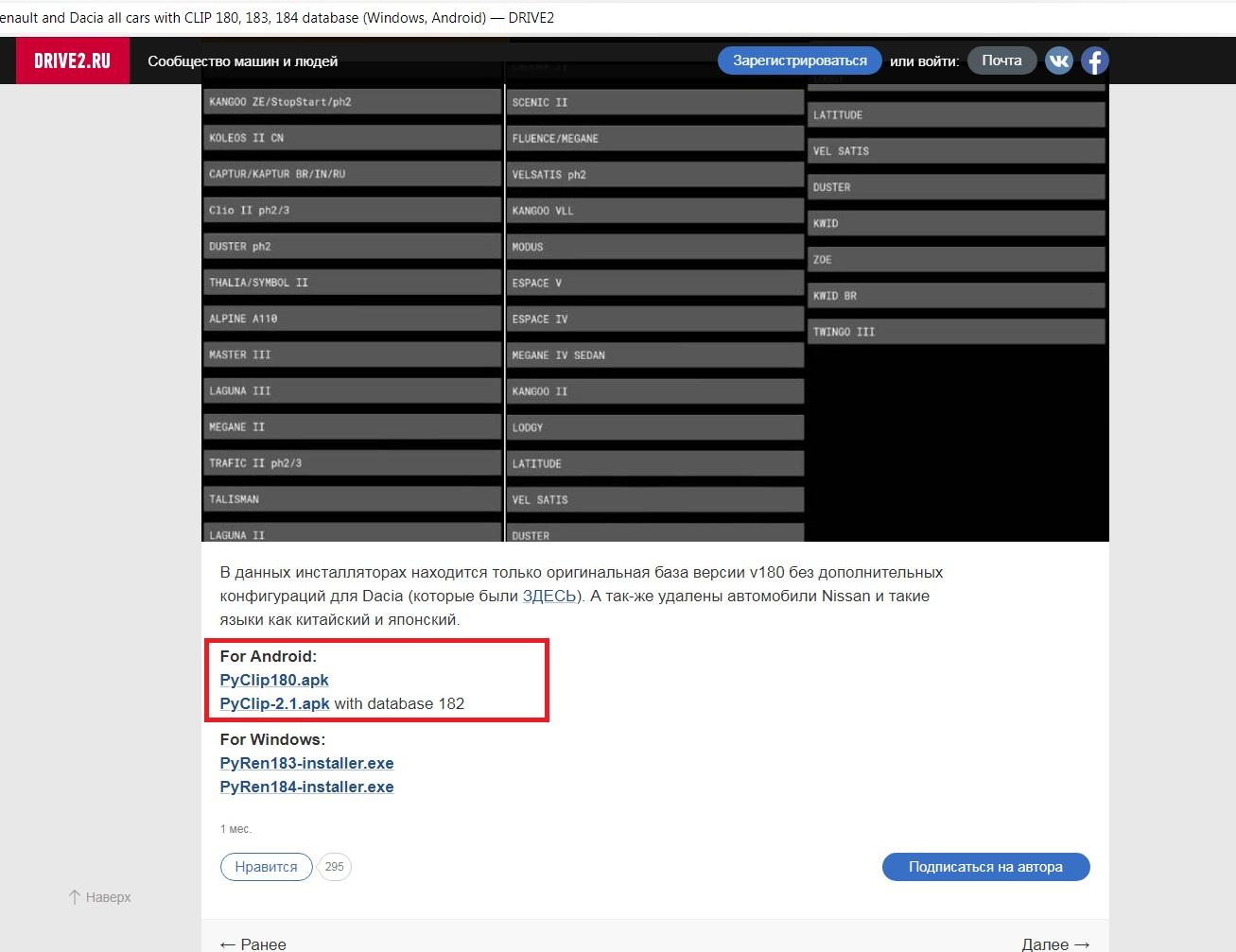

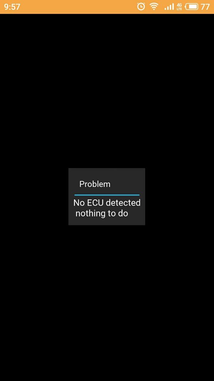

Установил вчера на смартфон PyClip180..Обновление database 182 не устанавливается, пишет, что повреждены файлы..
Ну ладно, программу запустил, порт вайфай она увидела..Запускаю соединение -потом предлагается выбрать модель, выбираю Логан2, что то ищется блоки считаются - и появляется ошибка как на фото 2..
Что неправильно сделал, подскажите пожалуйста?
Как увидеть, что программа определила ЭКУ?
Заранее спасибо!
5 минут назад, makrom77 сказал:
Пиклип отличный вариант когда андроид и блютус косячат, но начинать я советую все-таки с пирен. Пиреном проверьте адаптер. Возможно он нерабочий.
Пирен получается ведь для ноутбука? А у меня нету его..Как выйти из ситуации?
17 минут назад, makrom77 сказал:
Пирен работает на андроиде. Требуется установить питон для андроида. Можете в гугле набрать pyren и увидите массу ссылок на инструкции.

Сам на своем телефоне я сразу установил версию PyClip 2.1 apk. Я пробовал Clio, Laguna и Scenic 2 и Scenic 3. Все работает.

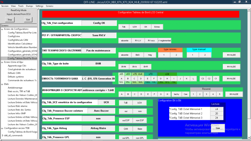

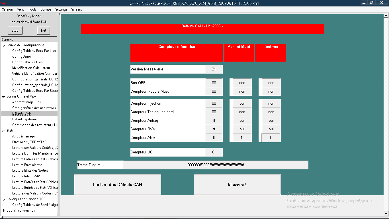

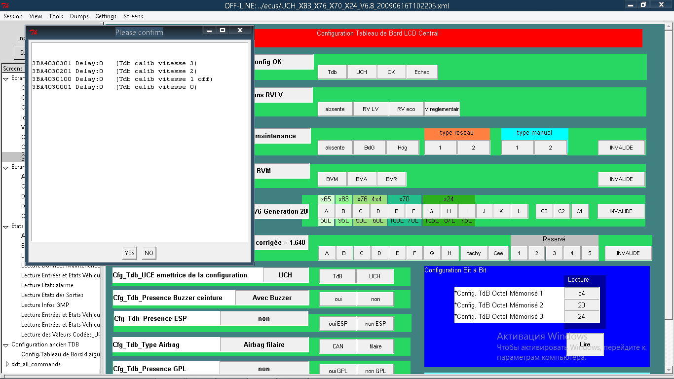

1.thumb.png.8734f8222b9fae4a803d21bf145e1605.pngподскажите в этом блоке на скрине из пирена в графе ИНФОРМАЦИЯ О СКОРОСТИ АВТОМОБИЛЯ можно включить тахометр? как я понял данные по оборотам двигателя отправляются по кан шине в приборку.2.thumb.png.72f6bca9c9f3be403cb82f34f9a52e4c.png
как понять работает канал кан шины или нет и можно ли его сконфигурировать что бы работал тахометр?. настроек много глаза разбегаются
в графе о скорости нажимаю tachy выпадает окно как на скрине . пробовал изменять.не меняется

То есть nATSP все-таки 8 и в строке инициализации ставить восьмой протокол ISO 15765-4 CAN (11 bit ID, 250 kbaud)?
Подключил торк.
Строка инициализации по 8-му протоколу, а сам протокол торк автоматом выбрал  iso 14230-4 (fast init 10,4 k baud) fastKWP

Друзья, подскажите пожалуйста. Поменял резину с зимней на летнюю, разные размеры. Как в блоке АБС правильно сменить коэффициент длины окружности? Мне нужен размер Х=30. Это в каком формате 16 или 10?
6 часов назад, Ювелир сказал:
Так dec и 36. Вроде это вам уже на драйве отвечал.
