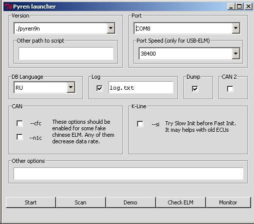

1. Под программой Турки я подразумевал Torque на андроид.
2. У меня адаптер блютуз.
3. Адаптер сопражен с ноутбуком

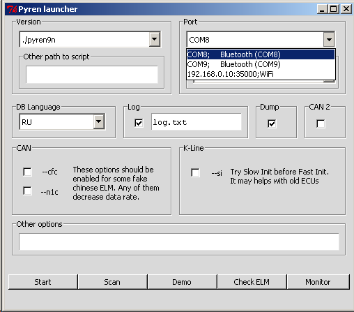

4. При запуски Пирена я выбирал тип соединеня COM8  и получал ответ:
Opening ELM
ELM not connected or wrong COM port defined.
Available COM ports:
Exception in Tkinter callback
  File "d:\Program Files\PyRen 174\Python27\lib\lib-tk\Tkinter.py", line 1537, in __call__
    return self.func(*args)
  File ".\_pyren_launcher.py", line 224, in cmd_Check
    run( self.save, 'check' )
  File ".\_pyren_launcher.py", line 182, in run
    cmdr.main()
  File "d:\Program Files\PyRen 174/pyren9n\cmdr_chkelm.py", line 157, in main
    elm = ELM( mod_globals.opt_port, mod_globals.opt_speed, mod_globals.opt_log )
  File "d:\Program Files\PyRen 174/pyren9n\mod_elm.py", line 553, in __init__
    self.port = Port (portName, speed, self.portTimeout)
  File "d:\Program Files\PyRen 174/pyren9n\mod_elm.py", line 186, in __init__
    print "%-30s \n\tdesc: %s \n\thwid: %s" % (port, desc.decode ("windows-1251"), hwid)
  File "d:\Program Files\PyRen 174\Python27\lib\encodings\cp1251.py", line 15, in decode
    return codecs.charmap_decode(input,errors,decoding_table)
UnicodeEncodeError: 'ascii' codec can't encode characters in position 0-10: ordinal not in range(1
*       RESETTING ELM
Exception AttributeError: "'int' object has no attribute 'ka_timer'" in <bound method ELM.__del__
 <mod_elm.ELM instance at 0x029E2580>> ignored

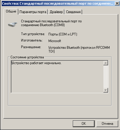

по этому сообщение я понимаю, ноутбук не видит адаптер, но почему вопрос он же сопряжен с ноутом. На скрине выше видно, то ноут видит адаптер.

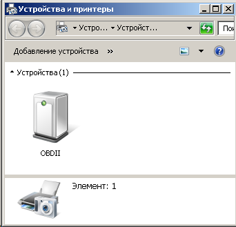

Покажите номер порта, с чего вы взяли com8. Можно через диспетчер устройств или свойства адаптера.
5 минут назад, leog80 сказал:
Это единственный порт? Свойства адаптера посмотрите, какие порты там
Подкаталоги папки PyRen174
Прикрепляю лог, может он что-то прояснит.

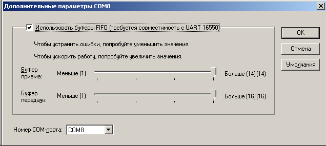

Спасибо, всем за помощь, решил проблему соединения адаптера с ноутбуком следующим образом: по пути D:\Program Files\PyRen 174\pyren9n\cache\ удалил все файлы (где-то я об этом читал, чтобы в этой папке ничего не было перед сканированием) и удалил устройство OBDII из списка обнаруженных устройство операционной системы, после заново произвел заново поиск новых устройств, в результате он нашел устройство OBDII и провел его сопряжение с ноутбуком, введя код безопасности. Устройству OBDII назначен порт обмена данными COM11, потом запустил Pyren, выбрал порт COM11, нажал ChekELM и обмен данными прошел успешно.
Изменено пользователем leog80
Попробуйте переименовать порты, чтобы там не было кирилицы в названиях. Правда я не знаю как это делается на Windows
1 час назад, Shr-lnm сказал:
Спасибо за помощь, решил проблему обмена данными между ноутом и адаптером следующим образом: . удалил устройство OBDII из списка обнаруженных устройство операционной системы, после заново произвел заново поиск новых устройств, в результате он нашел устройство OBDII и провел его сопряжение с ноутбуком, введя код безопасности. Устройству OBDII назначен порт обмена данными COM11, потом запустил Pyren, выбрал порт COM11, нажал ChekELM и обмен данными прошел успешно.

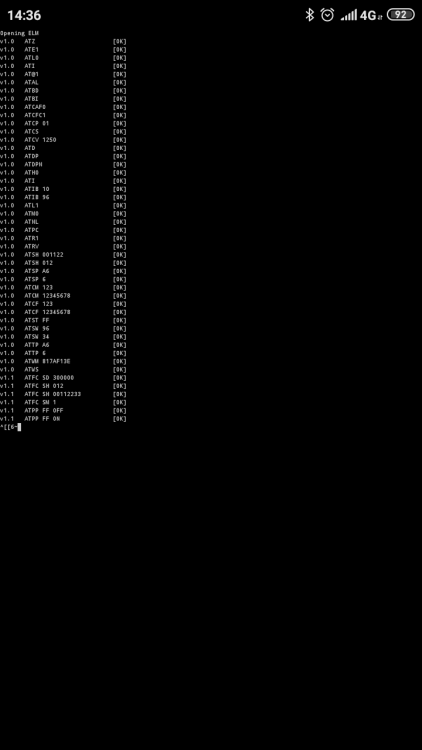

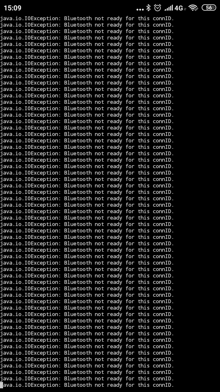

Здравствуйте!
174 страницы никак не могу добить!
Установил на Андроид   Пирен 0991 (на драйве человек расписал для таких чайников как я)
Воткнул в разъем ЕЛМ. Убрал # ( вышел из демо-режима)
Запустил программу и получил только " Стояночный тормоз - 9 "  и все!

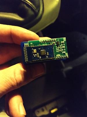

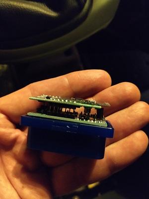

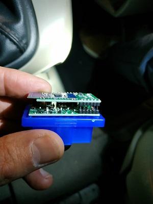

Может ЕЛМ не та что надо? Разобрал , Сфоткал.
Может телефон не подходит ? (Сяоми нод 5)
Может Торка надо снести?

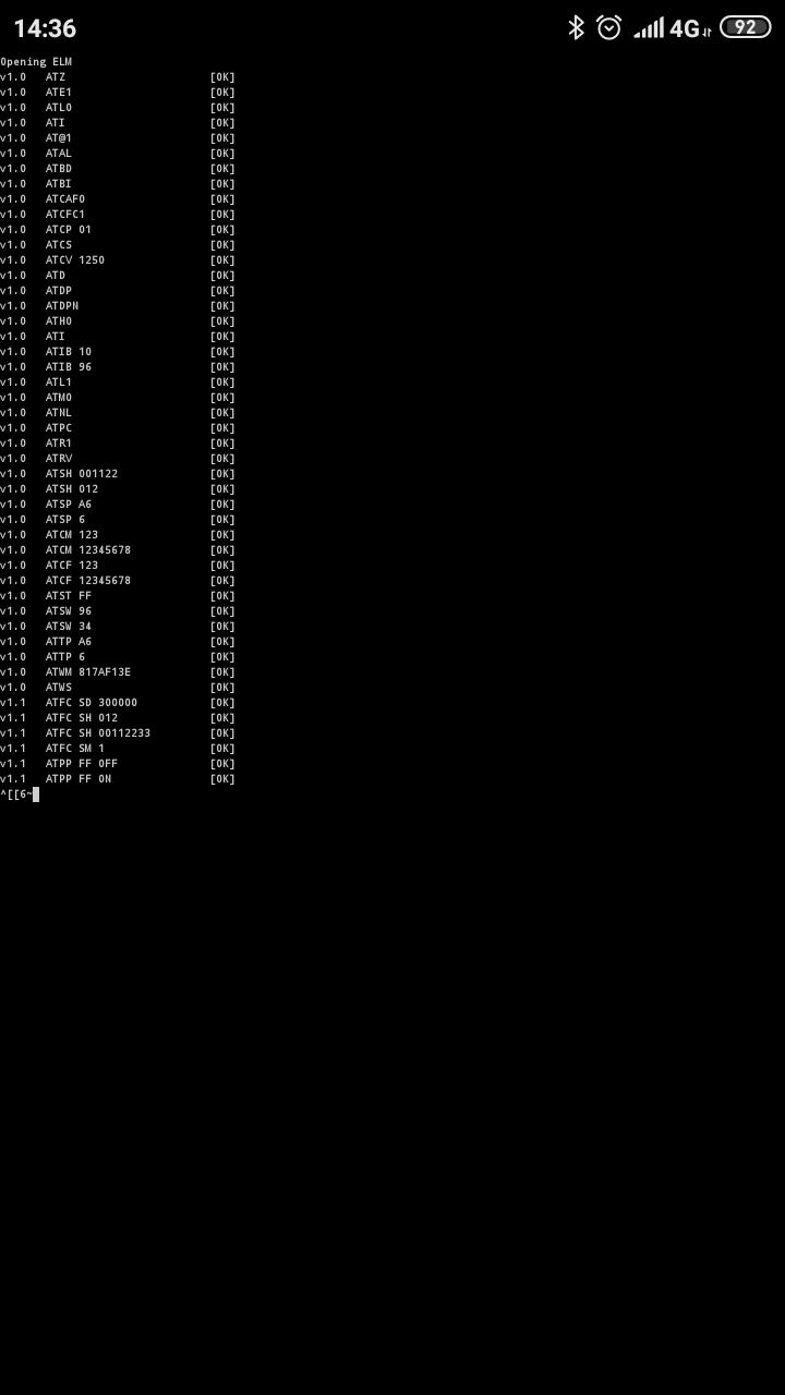

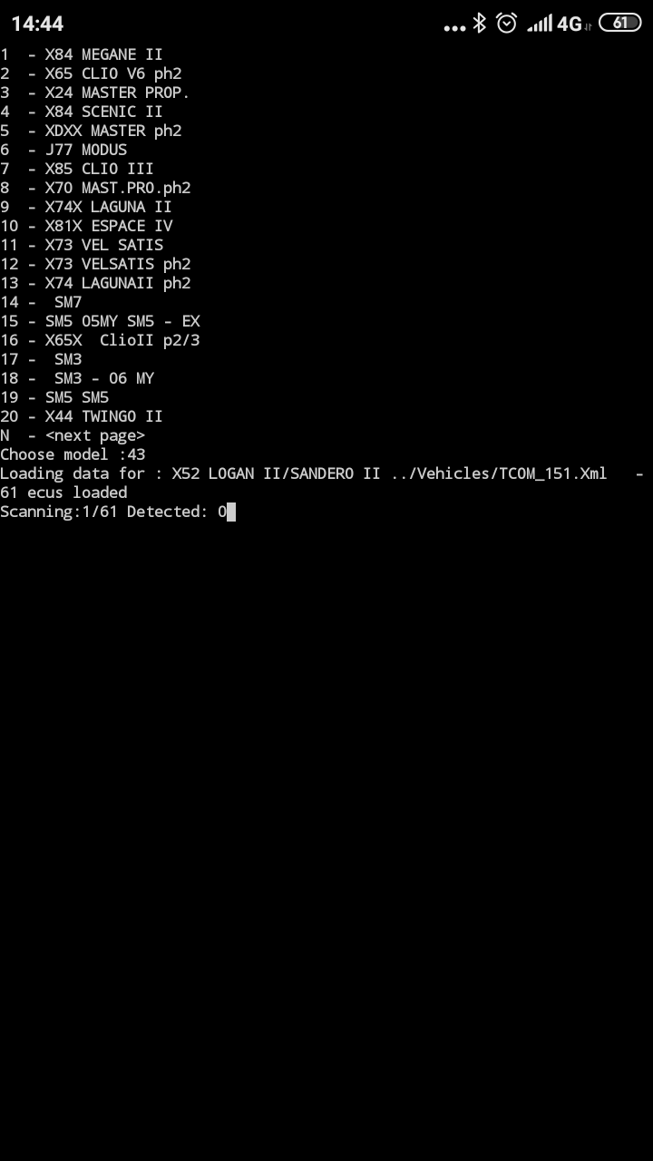

Все нашел. Вот что он пишет. Фото в обратной последовательности. Средняя это тест elm_chek.
Остальные это попытка сканирования на этом все заканчивается.
Вообщем буду покупать новый елм. Скорее всего в Москве.

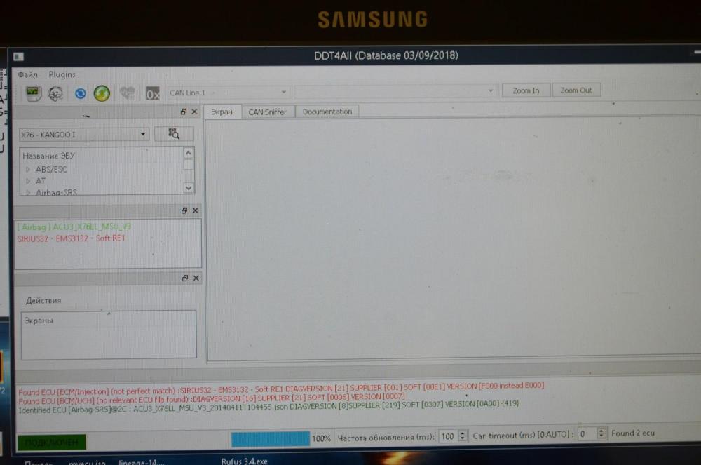

подскажите почему блок двигателя красным цветом высветился? на нижней строке два красных блока,как я понял второй это цэбкс,но в строке состояния слева только один.
Вы можете игнорировать красный.
Данные для автоматической идентификации не актуальны.
Выберите тип транспортного средства и вручную выберите ECU.
спасибо понятно,а то я запереживал уже.я поставил эбу с логана на кангу. мне мастер перенес всю инфу со старого эбу в новый. хотел покопаться в панели приборов в которой у меня не работает тахометр и индикатор температуры,но ни пирен ни ддт не видят панель приборов. пирен вроде нашел систему впрыска,но почему то данные датчиков не отображаются.
Изменено пользователем www_lad
Приборная панель Kangoo 1 и Logan 1 не подключена к шине данных.
Датчики подключены непосредственно к приборной панели.
http://renault-atlas.ru/load/kangoo/ehlektroskhemy/28

понял. а цэбкс почему не высвечивается в ddt4all?

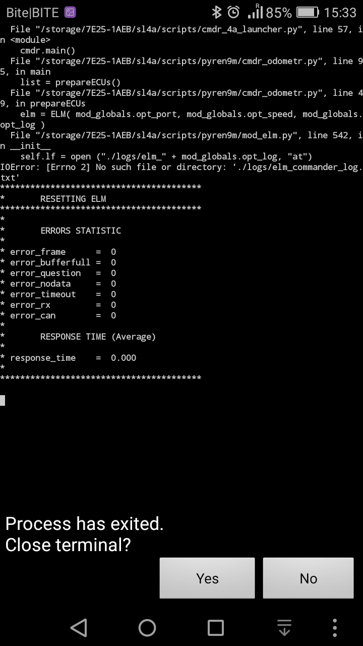

Приобрел я новый елм на правильном чипе.
Запускаю sl4a , все грузится, но показывает не все для редактирования. А именно нет строк для изменения " вежливых поворотников", подсветки приборки. Есть звуковой сигнал непристегнутого ремня. Поменял значение.
После этого проехался - звук есть, все равно пищит ( я отключал его).
Потом вспомнил что есть ещё одна программа pyclip. Скачал, все загрузилось и все появилось поменял то что хотел: откл сигнал о непристегнутом ремне, вкл подсветку приборки в постоянный режим + вежливые поворотники.
6 minutes ago, Аббат Букмон said:
Странная ситуация.
на sl4a сканирование делали или чужим savedEcus.p пользовались?
Я его несколько раз удалял. Несколько раз сканировал. Менял ключи #. Ничего не менялось. Уже хотел возвращать продавцу елм.
Скачивал pyren-master-1. Может надо было старенькой версией типа 9m пользоваться.
elm check не пользовался.
