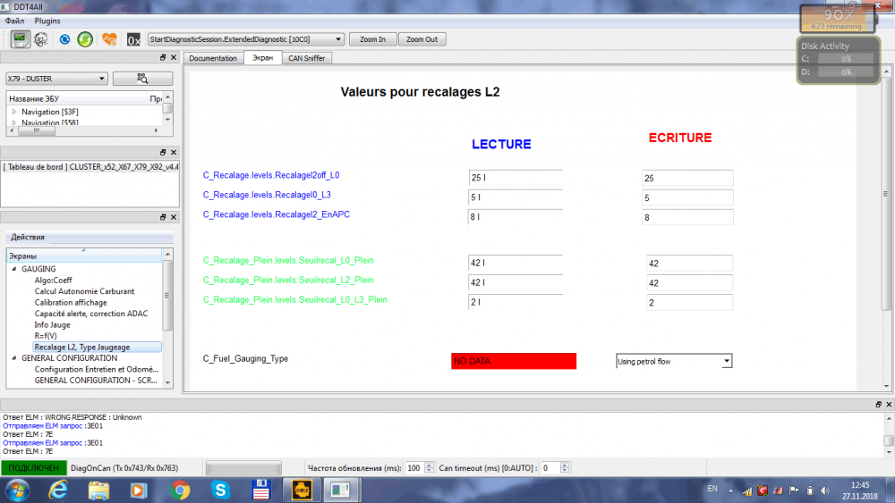

14 часов назад, Dector сказал:
Вы читали документ на своем Duster?
Сгенерировал и почитал - никакой информации про рассчет отображаемого уровня топлива в сгенерированном файле не нашел.
Но из описания процедуры проверки при неисправности уровнемера топлива стало проясняться кое что. В ней есть строчки: "Если при заполнении бака залито меньше 10 л топлива, показания указателя уровня топлива на щитке могут остаться прежними"

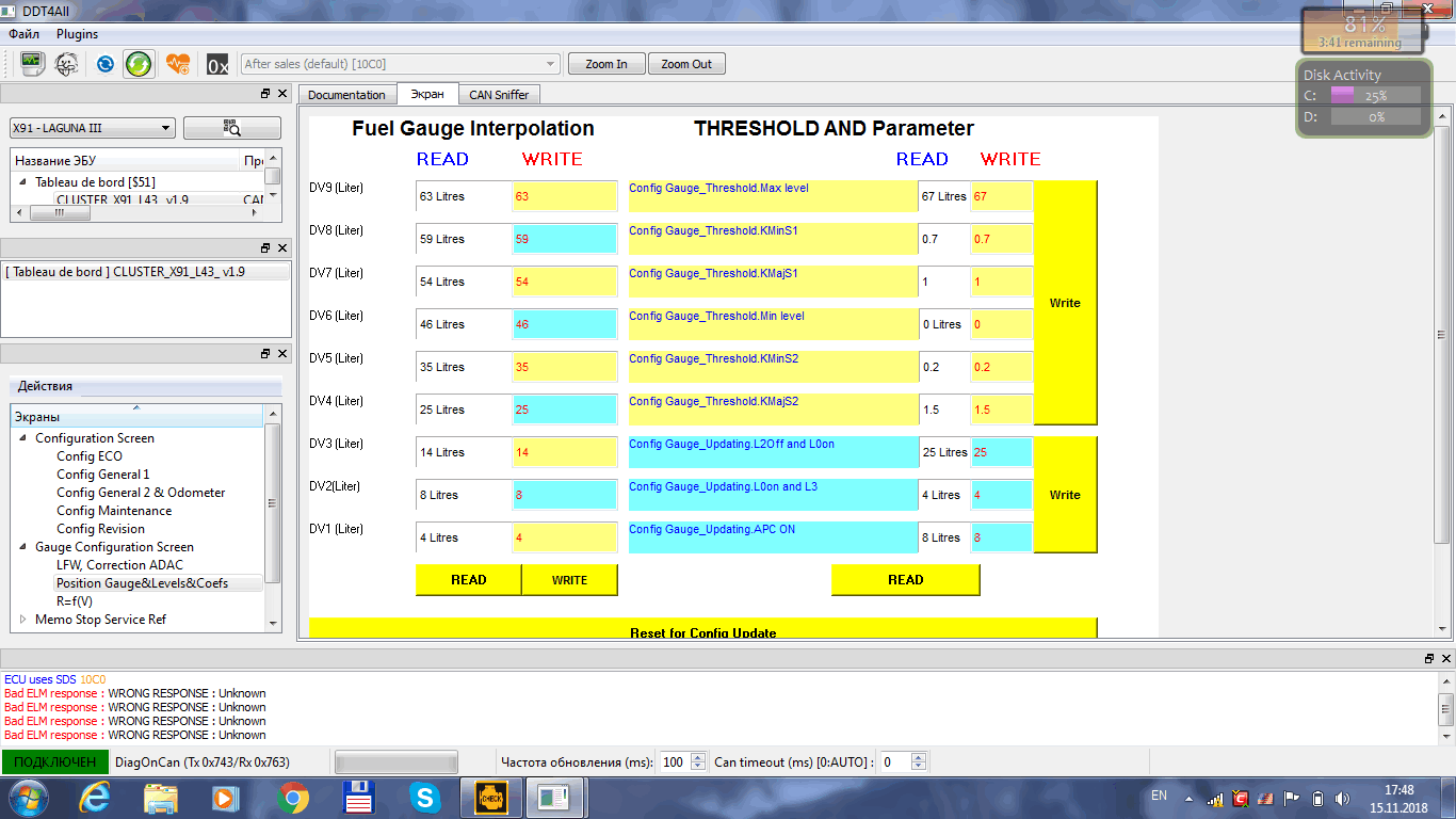

А в DDT4ALL при просмотре кластера приборной доски своего Дастера я нашел такие параметры:
И я понял эти параметры так:
Параметр C_Recalage.levels.Recalagel2off_l0 задает количество литров на которое L0 должен быть больше L2 при котором произойдет пересчет L2.
Параметр C_Recalage _Plein.levels.Seuilrecal_L0_L3_Plein задает количество литров на которое L0 должен быть меньше L2 при котором произойдет пересчет L2.
На представленном скриншоте настройки моего Дастера по умолчанию.
Я уже провел 2 эксперимента - сначала поменял параметр C_Recalage _Plein.levels.Seuilrecal_L0_L3_Plein на 42 литра и попытался заставить пересчитывать уровень топлива заезжая разными колесами на бугорок ставя наискосок автомобиль. При этом в Torque я смотрел на отображаемый уровень (L2) и мгновенный уровень (L0). Кстати забыл написать - пересчет уровня L2 происходит только в момент включения зажигания. Я добивался что-бы L0 был и больше L2, и меньше L2 и, выключив после этого зажигание, ждал около по 15 минут. Отображаемый уровень (L2) при этом не изменялся. Этот эксперимент я делал во время обеда. Но обед кончился и я, оставив машину стоящей наискосок, ушел на работу. Вернулся я только в конце рабочего дня, т.е. автомобиль простоял перекошенным около 4-х часов - отображаемый уровень не изменился.
Потом я изменил C_Recalage _Plein.levels.Seuilrecal_L0_L3_Plein обратно на 2 литра, а параметр C_Recalage.levels.Recalagel2off_l0 изменил на 5 литров. И после этого при остановке автомобиля наискосок, когда L0 становился больше L2 более чем на 5 литров или L0 становился меньше L2 более чем на 2 литра, происходил пересчет отображаемого уровня (L2), который становился равным L0, а на экране менялось количество закрашенных прямоугольников указателя уровня топлива. После этого я и решил что назначения этих параметров такое, как я описал их ранее.
Сейчас у меня C_Recalage.levels.Recalagel2off_l0 = 5 литрам, а C_Recalage _Plein.levels.Seuilrecal_L0_L3_Plein = 2 литрам. Теперь каждый раз при включении зажигания у меня пересчитывается отображаемый уровень топлива если мгновенный уровень отличается от отображаемого на указанные литры.

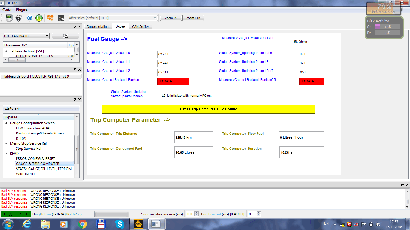

Еще на такие мысли меня натолкнули настройки таких-же параметров у Рено Лагуна 3 (была возможность подключится и прочитать эти параметры). Только у Лагуны 3 эти настройки находятся на двух разных экранах.
У Лагуны 3 паспортный объем бака 65 литров. У Дастера - 50 литров.
Просьба к участникам форума - сделайте, пожалуйста, скриншоты таких-же параметров со своих машин Рено и выложите их сюда с описанием паспортного объема топливного бака. Возможно получится понять логику настроек этих параметров.
10 часов назад, RoBoTrOn75 сказал:
