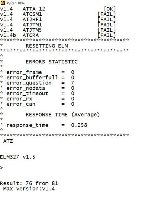

Сделал тест,  подскажите, это хорошие показатели?
Выдало 5 фэйлов.
И что значит макс версия 1.4?
12 минут назад, akmankos сказал:
Выдало 5 фэйлов.
По тесту хороший.

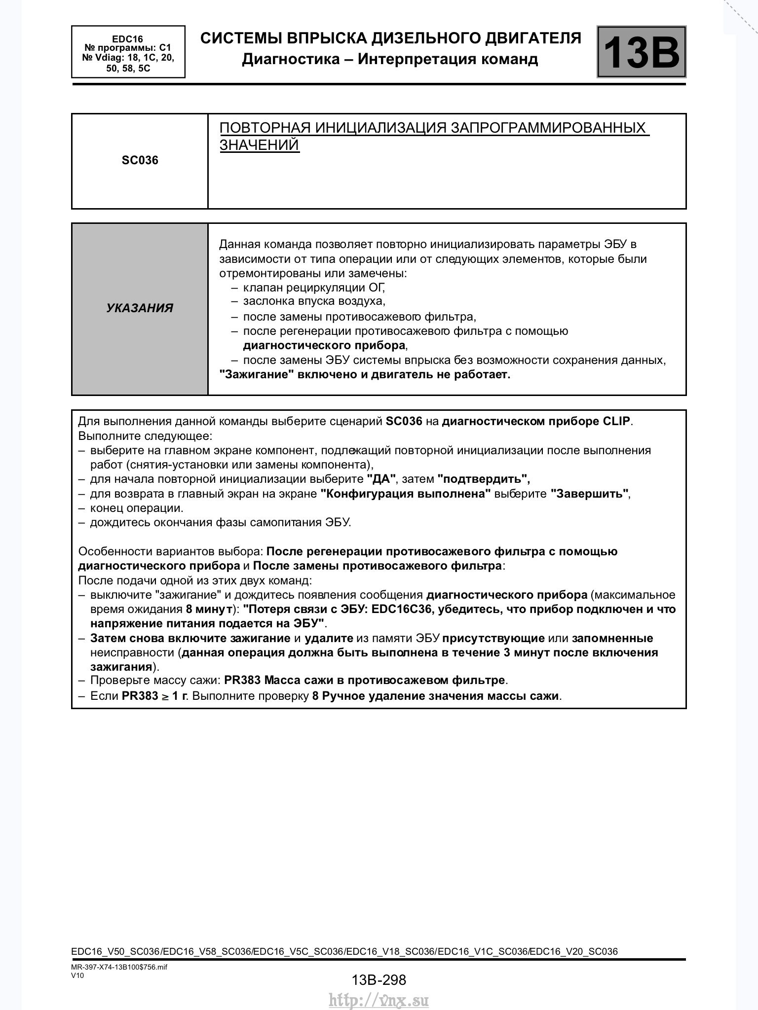

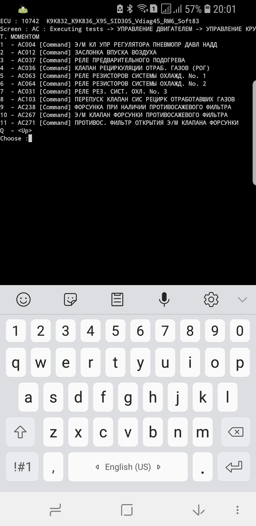

Пробую сценарий ИНИЦИАЛИЗАЦИИ SC036, но ничего не получается. Пишу SHOW и жму энтер, возврат назад происходит (как при простом нажатии энтер).
Видел в описании проги, что можно например сделать регенерацию сажевого, но и в его сценарии от нажатия SHOW также шаг назад и все.
Как пользоваться сценариями? Что я не так делаю? Спасибо )

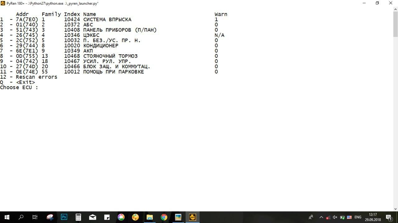

Покажите свой savedEcus.p или экран с блоками, так чтобы было видно id
5 минут назад, Shr-lnm сказал:
По ошибке это старое (сажевый просил меня выехать на трассу)
Только я что-то не вижу тут ID

1 час назад, Shr-lnm сказал:
Этот файл нашел. Как в нем показать вам ID?
2 минуты назад, akmankos сказал:
это index как на скриншоте выше.

11 minutes ago, akmankos said:
Открываю текстовым редактором этот файл и не вижу там слова INDEX
Картинки было достаточно. id это Index (пятизначное число) оно однозначно указывает, какой блок брать из базы клип

У вас база не полностью установлена. Сценарии лежат в папке EcuRenault/Scenarios
Вообще сценарии бывают двух типов SCM и scenEngine. Команда SHOW показывает содержимое только SCM
Содержимое scenEngine можно посмотреть с помощью утилиты mod_optfile.py

Нужно смотреть логи. Возможно проблема с адаптером.
Вот, посмотрите пожалуйста. Это я попробовал запустить, было медленно. Удалил savedEcus.p и запустил прогу, нашла блоки, но все равно быстро не работала.

Попробуйте включить режим cfc. Удалять и переустанавливать бесполезно. Дело не в этом.

Посмотрите описание портов в диспетчере устройств.
никто не знает как переделать эбу стояночного тормоза с автомата под механику? вин вписали, автоконфиг проходит загружает, а на следующем сценарии по вводу после конфигурации ошибка и все.
19 минут назад, muxoh сказал:
А делаете это из под своего VIN, или из под вина машины с механикой? Я как-то менял магнитолу, то же в неё свой VIN свой вписал. Автоконфиг проходил, а реинициализация переводила магнитолу в нерабочее состояние. Подставил VIN (в Clip) от машины, на которой стояла магнитола, и ренициализация прошла под мои параметры.
Изменено пользователем KostikMX
А блоки одного типа? Может сами блоки сильно разные?
Знать бы ещё какая команда не проходит и какую ошибку возвращает

Нет команд АС005, АС006, АС007, АС008

1 час назад, KostikMX сказал:
из под своего вина с авто на механике, вин авто с какого блок уже не найдем(((
10 минут назад, Shr-lnm сказал:
блоки одинаковые, референсы одинаковые. команда по реинициализации, SC010 или SC011, не помню точно? ошибка говорит что то ли эбу отклонил, то ли не отвечает на запрос. сам ручник кнопкой работает хорошо,
14 минут назад, muxoh сказал:
Не обязательно именно с VIN от той машины, от которой блок. Можно подставить от машины с подобной конфигурацией с электроручником. У меня через Pyren не получилось реинециализация, сделал через Clip

Только что, KostikMX сказал:
Не обязательно именно с VIN от той машины, от которой блок. Можно подставить от машины с подобной конфигурацией, ручной коробкой и электроручником.
авто и есть на механике и с электроручником, просто замена блока была, но блок попался от автомата и реинициализация не проходит, а вин от автомата с электроручником в свободном доступе в интернете я еще не нашел
25 минут назад, muxoh сказал:
В теме "подскажите по vin" тут масса комплектаций. Я даже очень редкие и непопулярные видел, типа rad03, кому то впарили наши дилеры Аркамис и без usb :)
вин родной наверняка остался в идентификаторе блока. Взять его, в mtc.xml поставить bvm6 как с ркпп и проверять автоконфиг.
В cmd их тоже нет?
Я имел в виду команды can шины, которые посылает клип.

13 часов назад, Shr-lnm сказал:
В cmd их тоже нет?
Нет
