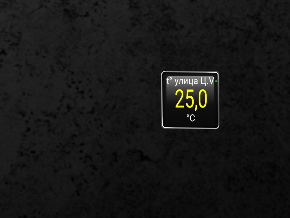

П.с. Не правильно генерируется формула для показа наружной температуры (ну я так понимаю что дело в этом). Получается, что torque все время показывает -41 и значение не меняется. Пытался просто от балды поправить формулу но результата, естественно, это не дало) Исправить это как то можно?
1 час назад, Явген сказал:
Попробую)
Показания температуры это показание датчика, а не результат вычисления ... Скорее всего датчик не работает или нет сигнала от датчика.
Датчик прекрасно работает и показывает). Тут проблема именно в неправильной генерации формулы для torque
Чтобы разобраться нужен Index блока из которого делали пиды и если есть то и дампы чтобы проверить.
Да вроде правильная формула
"[PR]НАРУЖНАЯ ТЕМПЕРАТУРА","PR002","2122","O-40","-40","214","*C","744"
тут и ошибиться то негде.
Попробуйте сгенерить новой версией версией по базе ddt
Хм. Интересно. Версия у меня почти крайняя. Но давно, еще когда не было универсального  лаунчера, с наружной температурой было тоже самое. Тогда забил, а теперь появилась идейка, где этот параметр использовать. Вот и взялся по новой. А по базе ddt принцип такой же или есть какие особенности? А то я им не пользовался ни разу. Поставил только планшет и как то все руки не доходили)

1 час назад, cintakc сказал:
на рено встречается и такая формула
O*0.625-40
проверил - все равно фигня. Показывает -40.5
Shr-lnmпосмотри пожалуйста вот этот дамп. Тот же блок, но дамп другой. Может там будет что по-другому https://yadi.sk/i/3MNKard33YggPi
Изменено пользователем Явген
Это блок двери водителя.
 O*0.625-40
У Явген в блоке имено простая формуа O-40
В дампе 15 градусов показывает, значит датчик работает и параметр живой. Если торк не показывает, то проблема наверное в торке
Все верно. Наружка просматривается либо в блоке двери водителя, либо в блоке кондиционера
П.с. у меня в пирене изначально была формула V-40. Но сути, как показала практика, это не меняет
Это формула от блока двери и она тоже правильная. Возможно торк читает данные из неправильного блока.

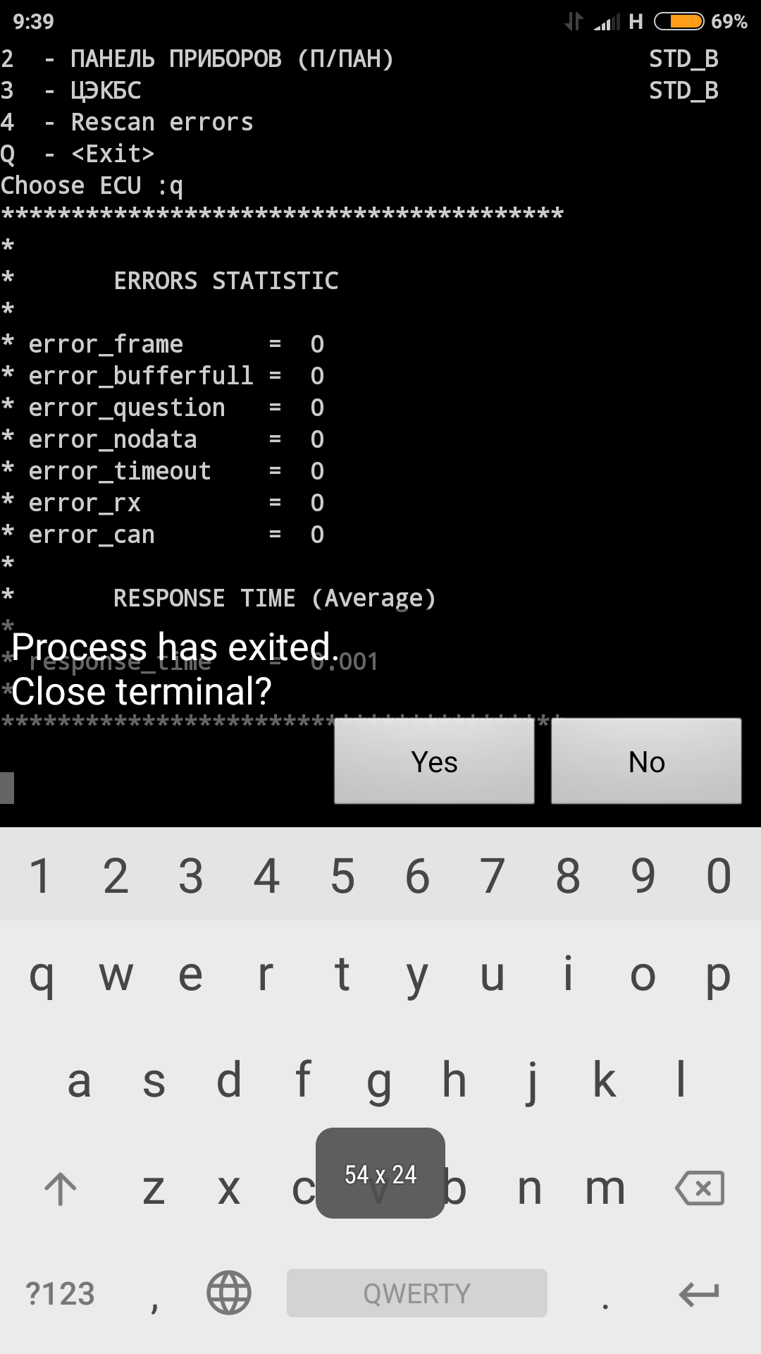

Здравствуйте. У меня такая проблема. Подключаюсь через pyren, в демо версии видит все блоки,а с реальной машиной только 5,или 6,не помню уже. Но точно нет нужной мне топливной системы(хотел посмотреть давление в рампе). В чём может быть проблема? Рено Меган 2 2006 г.в.,k9k 724-й.
Нужно смотреть логи сканирования. Попробуйте перепланировать несколько раз. Пару раз сталкивался на своем M2, что блок зажигания отказывался отвечать диагностике пока не скинешь клемму. (проверьте только что помните код магнитолы)

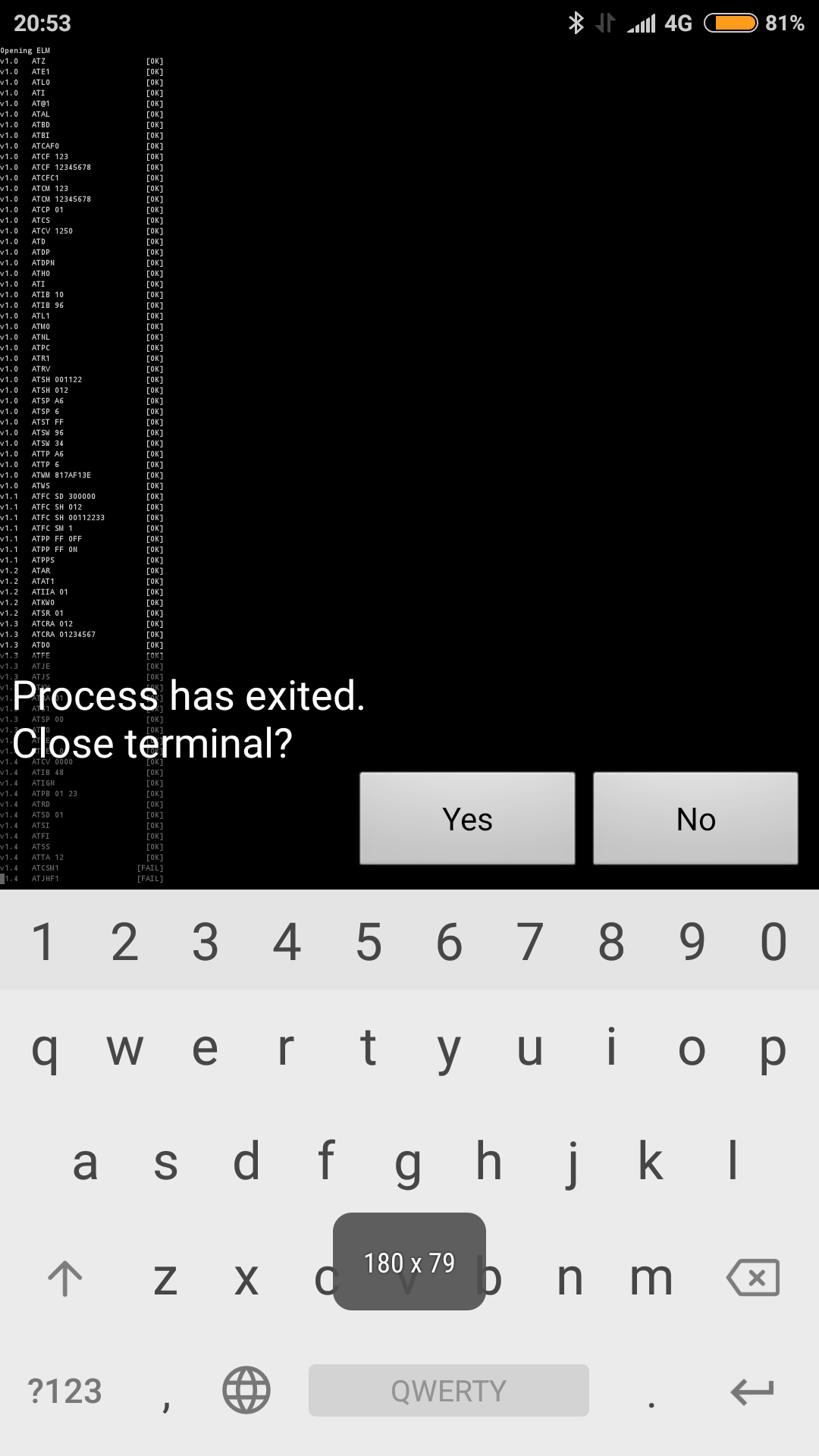

Здравствуйте. Не могу подключиться к PuRen, вот что выдает.
16 hours ago, Nek-s said:
а вот сгенерированный PID для torq, не отображает напряжение датчика,
torq показывает хоть один параметр из блока двери? Возможно он просто к нему не может подключиться
11 hours ago, toly.kondrat said:
вот что выдает.
в этой выдаче нет ничего страшного. ELM как будто работает. Если он к машине не может подключиться тогда логи сканирования нужно смотреть.

Где их можно посмотреть и найти ,логи сканирования. Я пока чайник.
Сначала поставить галку в лаунчере, потом просканировать машину. Логи будут лежать в директории pyren***/logs

Почему-то директория pyren***/logs пустая. Что может быть?
Изменено пользователем toly.kondrat
2 hours ago, toly.kondrat said:
Что может быть?
либо галку напротив логов не поставили, либо нет подключения к адаптеру
Ткните где галку поставить. Лучше если фото. С уважением.
Зеленая галка рядом со словом Log
Проверил наружную температуру. Если датчик один на странице то показывает температуру правильно, если вместе с датчиками из "система впрыска" - показывает -41. Датчик вывел в торк из блока ЦЭКБС. Как сделать что бы показывало температуру на одной странице, блок система впрыска и ЦЭКБС?
Изменено пользователем ViRN

Всем привет. Уважаемые гуру. Все сканирует, все работает, но при выходе из демо режима и сканирования авто вылезает.
так и должно быть
