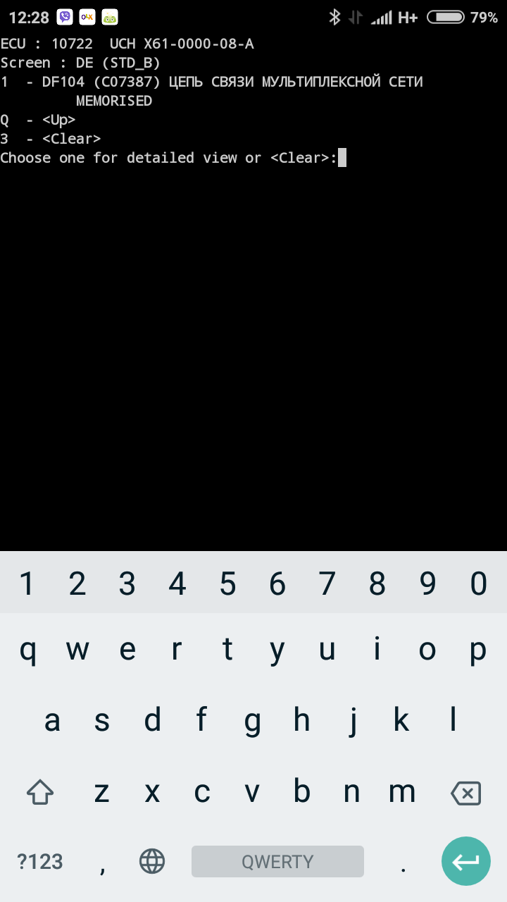

Всем привет. Прошу помощи. У меня Рено Кенго 2009 год. Через pyren сделал себе pidы для программы torque. Но один параметр который меня больше всего интересует не видно. Это "давление турбины". Есть только "Установка давления турбины". В пирене этот датчик показывает. А в torque нет.  Код его pr041. ЭБУ 10558. Xml тоже 10558. Подскажите или помогите создать этот датчик в torque. Может вручную как то узнать код и создать.

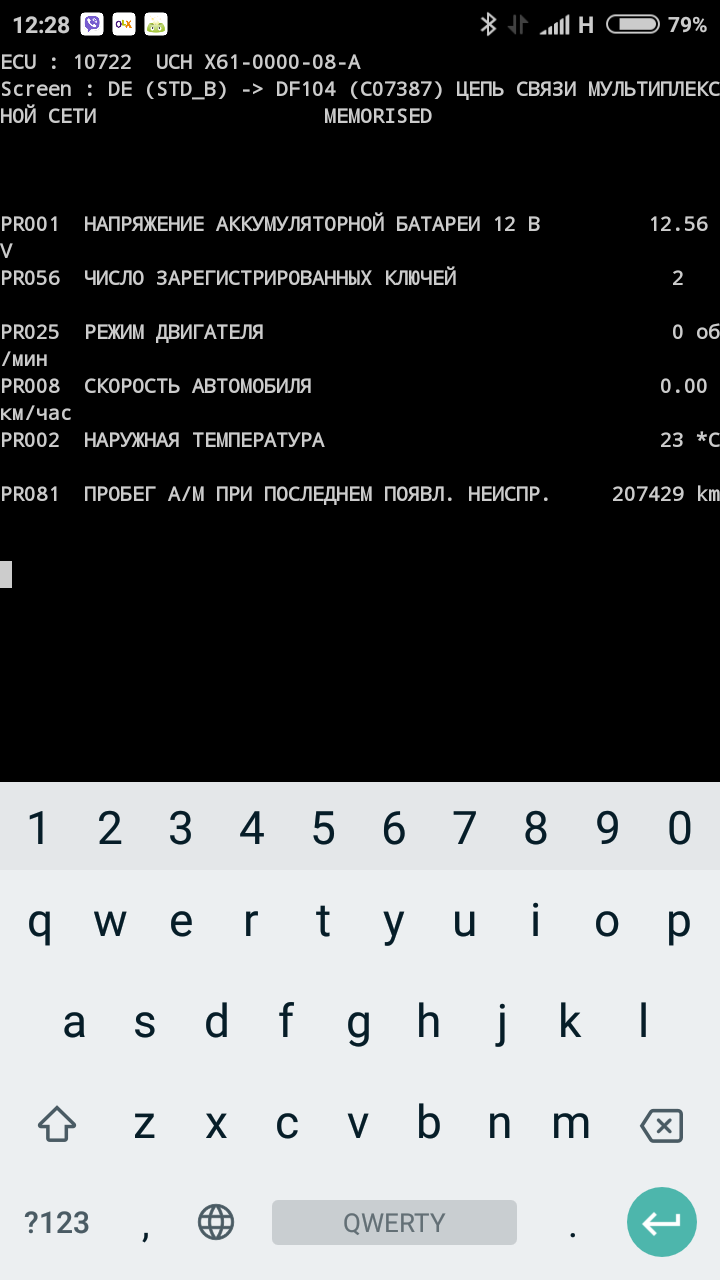

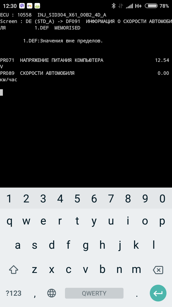

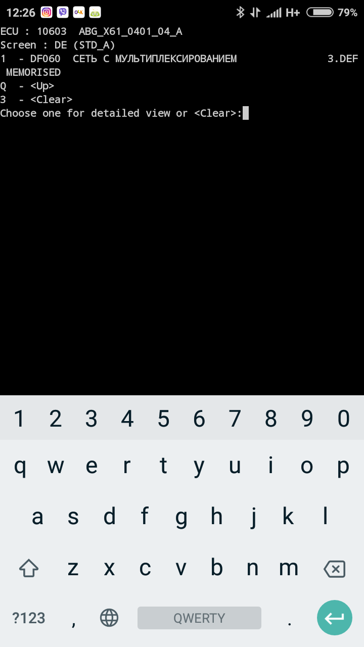

Кто пояснит на Рено Кенго 2 2009. Выскакивают постоянно эти ошибки что они означают не могу не найти не понять. Как с ними побороться?
На Колеос-2 тоже самое практически постоянно выскакивает. Я уже и очистил их, но все равно появляются.

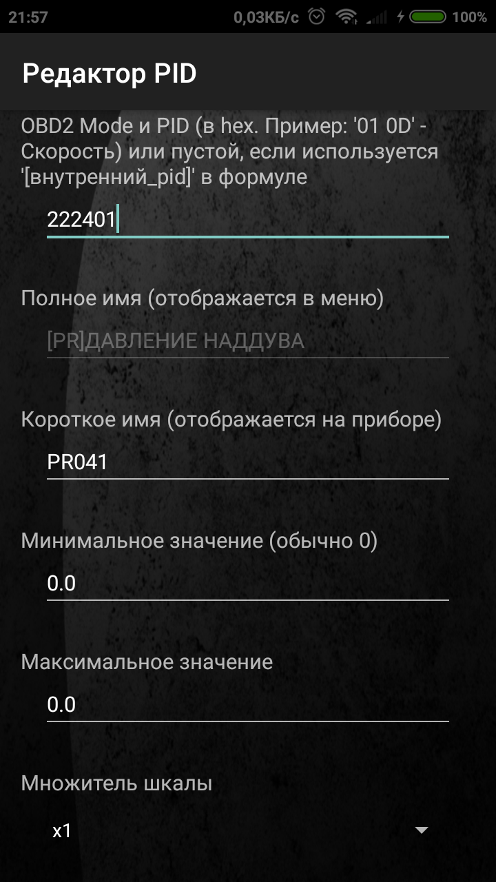

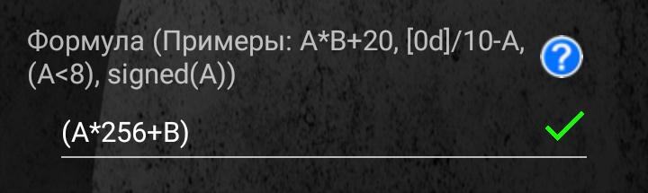

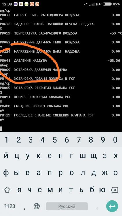

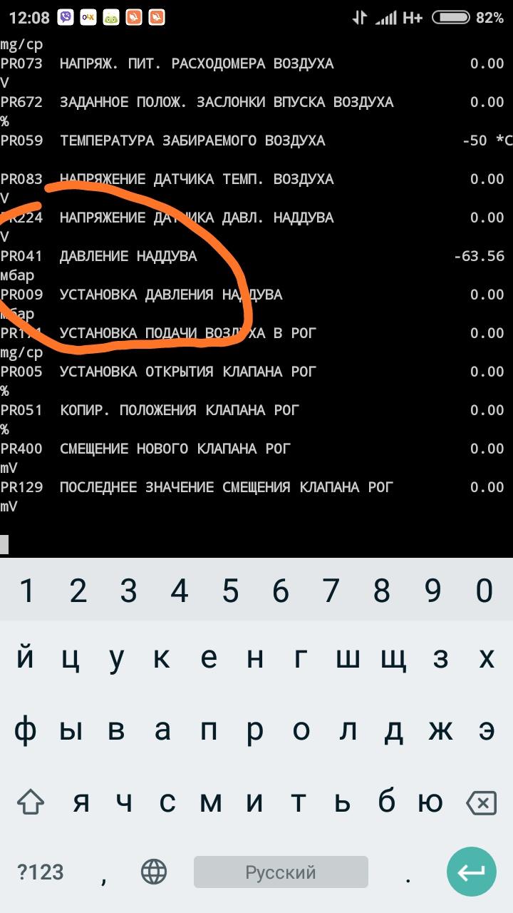

"[PR]ДАВЛЕНИЕ НАДДУВА","PR041","21A2","658.89*((5.0*(N*256+O))/65535)-63.556","","","mBar","7E0"
как то так должно быть
@Shr-lnm может подскажешь еще как отрубить пиликалку пассажирского ремня безопасности?
Не получилось. Вот моя формула "Установка наддува турбины". Может поможет.
(1.0*(5434*(Y*256+Z)))/65535
1 hour ago, krash49 said:
Не получилось.
Формула вроде верная

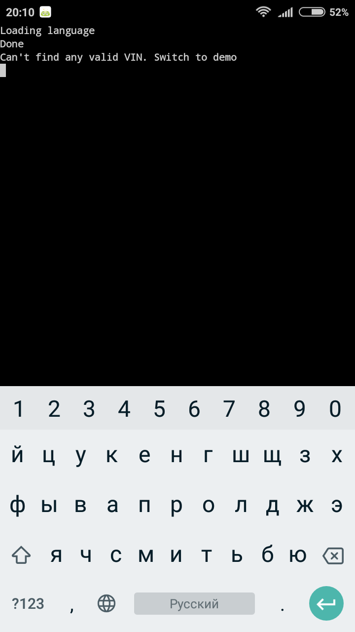

Давно поставил пирен, запустил, но он что-то не заработал. Сегодня еще раз проверил - пишет ошибку и/о файла в базе клип , полез глянул - действительно стаким именем файла нет в базе клип166, файл *.xml - где его взять ? и почему нет
Клио 2004 год дизель

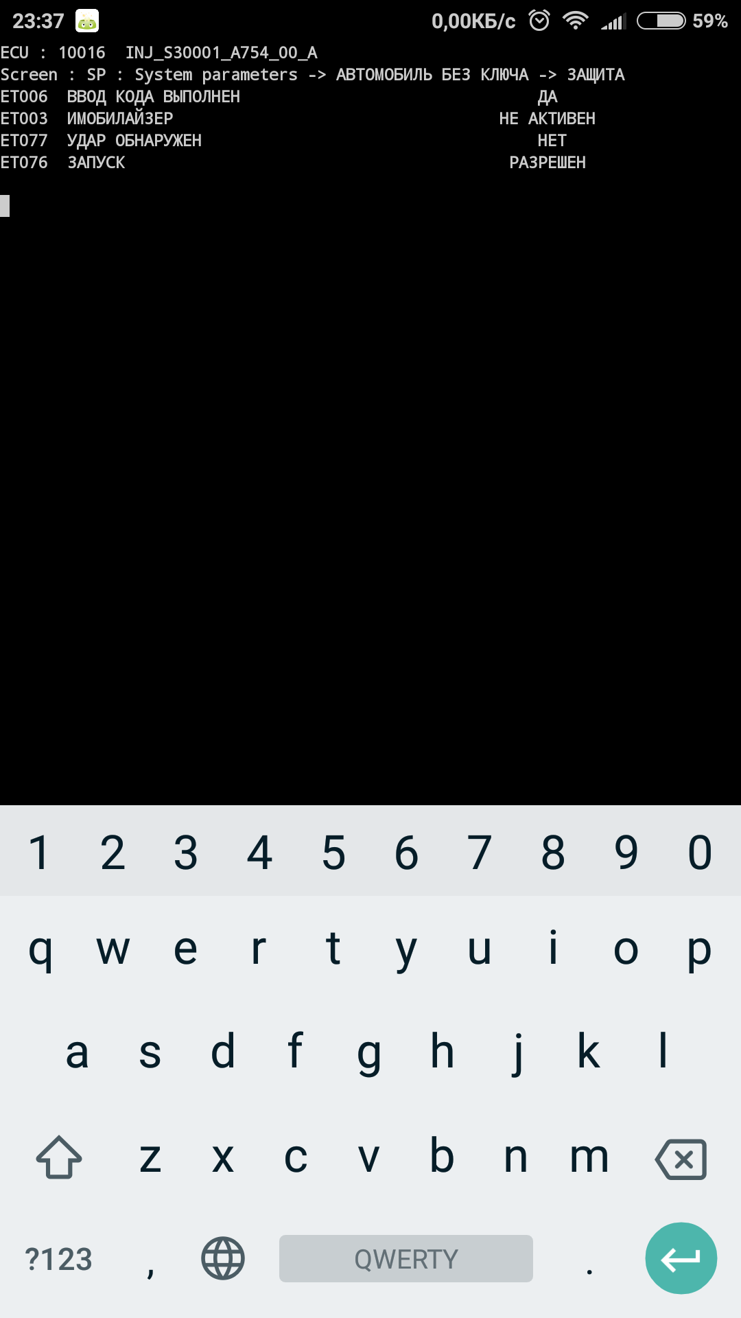

Не так давно смотрел видосик про машины и там была тема что после удара, сработал какой-то выключатель, отключился бензонасос ... машина дальше не ехала ... сделали много-много-много лишнего ... а починилось всё нажатием какой-то кнопки.
так вот у меня в каком-то блоке, на семёне 2м, я встречл фразу "удар обнаружен - нет".
никто не в курсе что это значит? есть ли у нас такая мулька? а то с нашими дорогам и можно влететь в яму, машина поймёт что удар и отключит что-то, что машина не поедет.
28 минут назад, vitalyguryev сказал:
эта кнопка не на всех машинах есть, есть на кенго первой фазы, на фордах видел, вряд ли фраза  "удар обнаружен - нет". к этому относится, это скорее к блоку подушек безопасности.
В 04.06.2018 в 21:38, vec1234 сказал:
как включить дотяжку
сам себе отвечу-включил, есть там такой пункт где раздел Окна,  ддт4 рулит!
1 час назад, vitalyguryev сказал:
Это означает обнаружен удар или нет... каким-то блоком... наверное блоком SRS, но я не уверен...
Нету

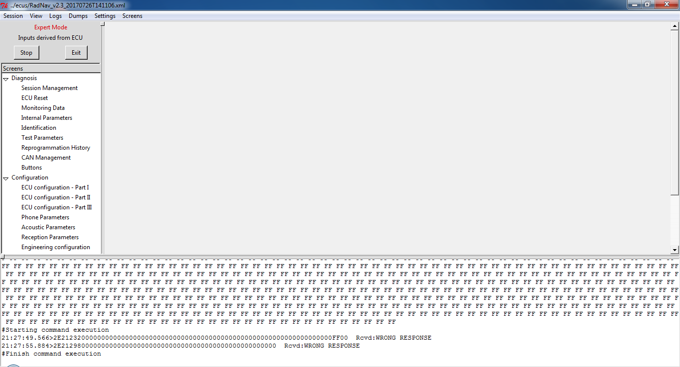

Ребята, прошу совета. Поигрался с multi-sense, Немного затронули тему тут, но в той ветке это оффтоп. Как уважаемый Мышун предупреждал - нецелесообразная затея. Но люди же хотят на своих ошибках учиться :)
Вообщем, решил восстановить свой RadNav v2.3 (11547) на первоначальные настройки, Но не получается вернуть параметр "Cluster skin Choice" на "present". В результате не меняются скины в меню. Цвета меняются. В ddtmod вижу Wrong Response. Пробовал ddt4all, pyren 9k, 9l, пытался восстановить оригинальный дамп - опять Wrong response и куча  FF в коммандном окне:
Hard reset ECU побоялся делать, да и не уверен, что помогло-бы.
Может есть идеи как проблему мне решить? Дампы и логи предоставляю.
Не торопитесь пока делать hard reset, дайте немного времени разобраться.
