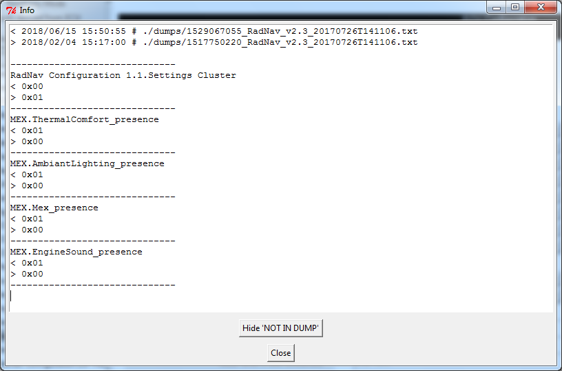

С первого налета не получилось откатиться. Команда "Skin cluster" принялась:
но после перезагрузки ничего не поменялось. Благодаря чудесной функции сравнивания дампов посмотрел какие различия имеются по сравнения со оригинальным состоянием:
Тут у меня вопрос возник. Если отличий несколько и они в разных местах (MEX, RadNav) то как програмирование проводить - по одному поменять значения и затем произвести "Write RadNav", "Write MEX" или вообще "Write all", а затем уже перезагрузку? Или по одному параметру менять с перезагрузкой после каждого изменения?
На это, к сожалению, не могу ответить. Знаю только что в r-link изменение конфигурации сделано достаточно глючно и например при активации AA, команды принимаются, функция включается и хорошо работает, хотя после перезагрузки диагностика показывает что она выключена. Здесь может быть такая же ситуация, нужно пробовать варианты последовательности и возможно какие то опции нужно менять через Developer Side

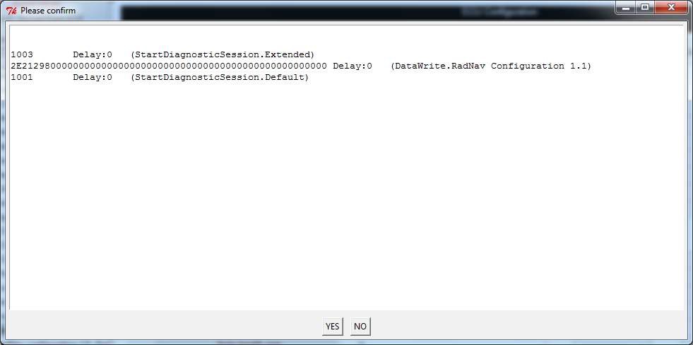

DDT4ALL:
ECU uses SDS 1003
Sending request :StartDiagnosticSession.Extended
Delay 0 ms
Switching to session mode 10 03
Sending request :DataWrite.RadNav Configuration 1.1
Delay 0 ms
Sending ELM request:2E 21 29 80 00 00 00 00 00 00 00 00 00 00 00 00 00 00 00 00 00 00 00 00 00 00 00 00
ELM response : 6E 21 29

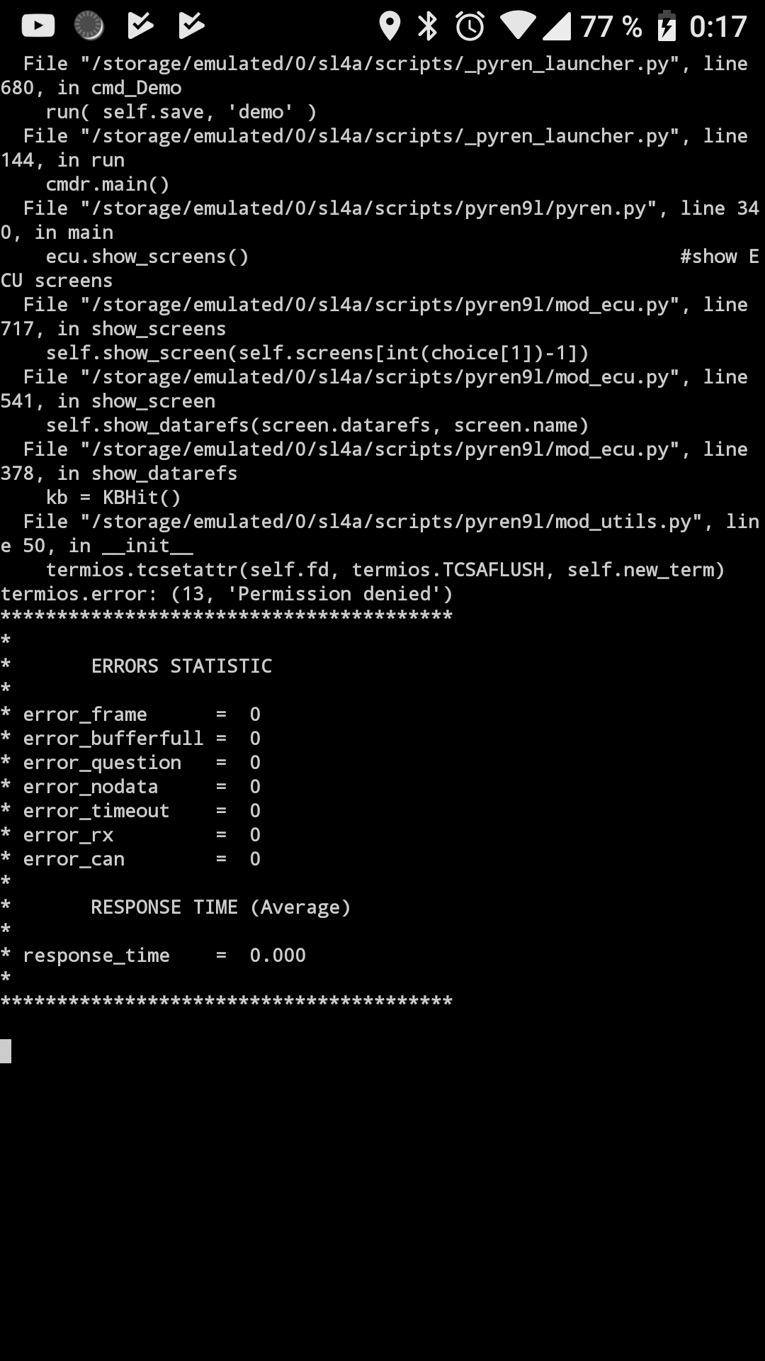

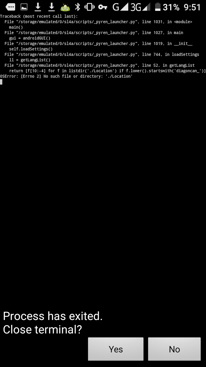

Подскажите пожалуйста в чем может быть проблема. Андроид 8.1.0. Запускаю в демо и выдает ошибку.
Для того, чтобы работать с демо, нужно сделать один раз живое подключение пиреном к машине. Он создаст свои "базы", с которыми потом можно будет работать в демо режиме.
Сп. попробую. Но и на машине тоже такая ошибка была. Но я все переустановил, буду еще раз пробовать.
Пользователь драйва SasoKuz из Македонии, подсказал как решается проблема termios.
В файле mod_utils.py нужно найти слово TCSAFLUSH и заменить его на TCSANOW.
Это правда не решает всех проблем встречающихся на 8 андроиде.
Спасибо, помогло. Полазил в демо ничего не падает.

28 minutes ago, Anatoliy9 said:
то он выкидывает вот такие ошибки как на скрине и запускаться не хочет
На первом скрине написано, что у вас нет директории ./Location т.е. нет как минимум части базы данных. Эта папка должна быть там же, откуда вы запускаете launcher
Наверно базу клипа криво закинул, сейчас попробую базу клипа на телефон по новой закинуть
16 минут назад, Anatoliy9 сказал:
Рекомендую закинуть архив на телефон и уже в телефоне распаковать.
1 час назад, Shr-lnm сказал:
Да точно, перезакинул базу клипа все заработало, теперь у меня еще вопрос - в pyren_4a_launcher.py есть такие строки

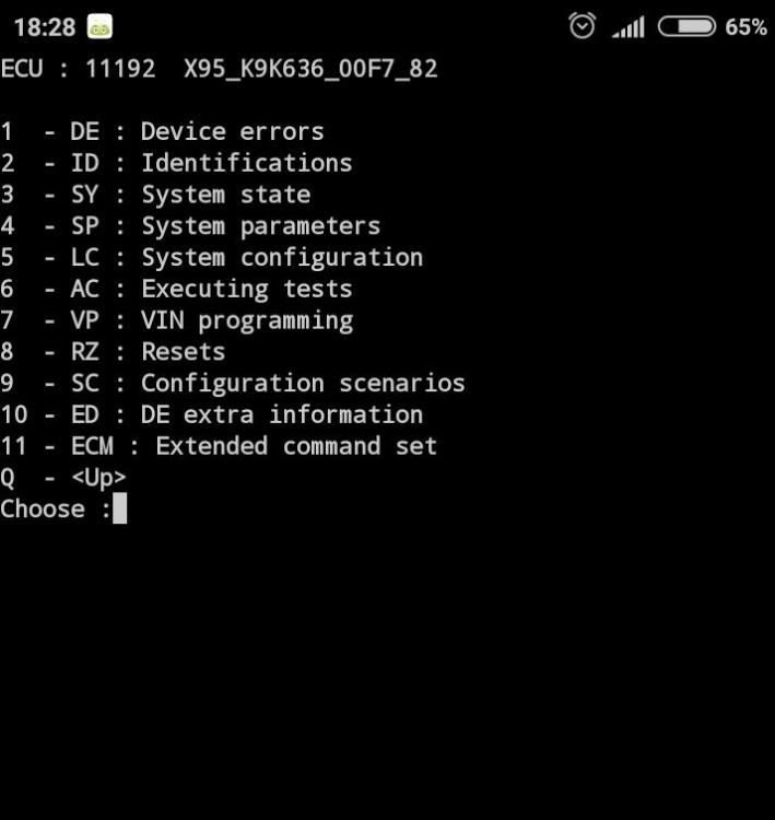

Разработчики рекомендуют запускать регенерацию только с компа. С телефона риск из-за ошибок адаптера и отключения. Так как процедура долгая.
Не подскажите почему на android пункт 9 есть(сценарии конфигурации), а на pyren установленный на компьютере нет
В пункте 9 находиться запуск регенерации.
База значит кривая. Сначала удалите из папки cache два файла SG0111080.XML.p и FG0111080.XML_RU.p
Если не поможет, то переустановить файлы SG0111080.XML и FG0111080.XML из оригинальной базы и еще раз удалите два файла SG0111080.XML.p и FG0111080.XML_RU.p из папки cache
