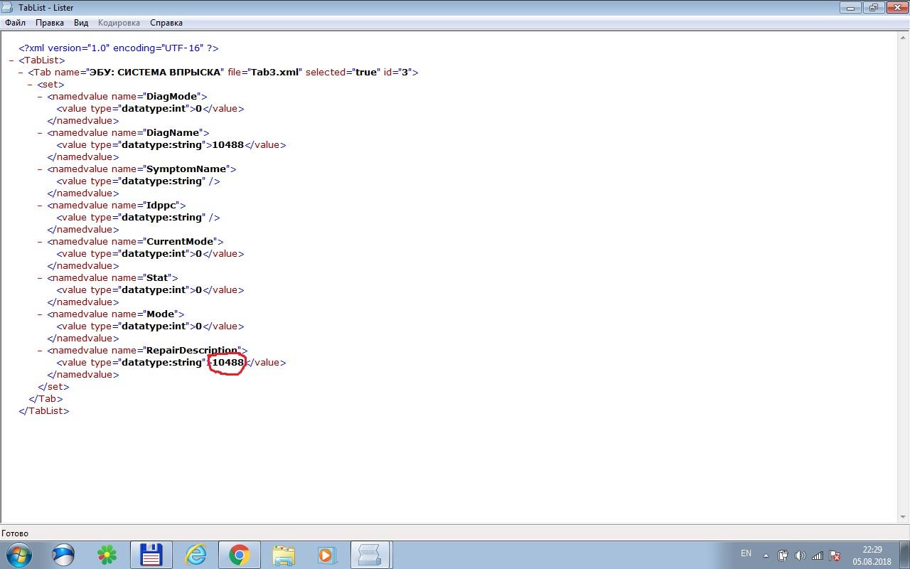

Доброго времени суток. Есть Рено Клип. Подскажите как корректно определить номер ЭБУ впрыска, чтобы вытащить PIDs. Спасибо.
Тут c:\CLIP_X91\Data\User\DSDD_156\VF1BTEN0E40******\220718\TabList.xml есть такой файл. Там следующее содержание.
Правильно я понимаю, что номер ЭБУ впрыска 10488?
похоже на правду. Клип кажется снизу в строке состояния id блока показывает

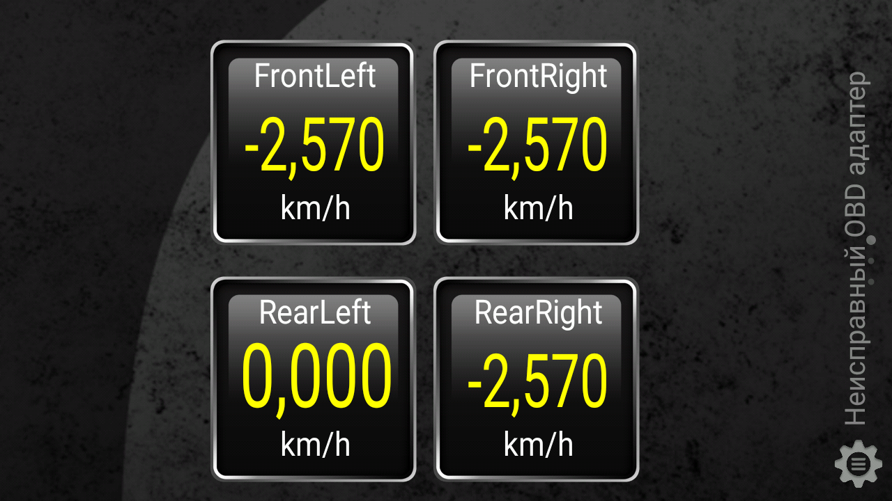

В 24.07.2018 в 22:32, Largus сказал:
Но при поездке получаются вот такие показатели (см. скриншот). При этом PyRen показывает реальные нормальные цифры по всем четырем колесам.
P.S. фраза про неисправный OBD адаптер появилась потому что зажигание уже выключил, когда делал скриншот.
Победил. Посмотрел лог PyClip-а, взял оттуда все команды АТ и добавил их в строку инициализации Torque через \n. Теперь Torque показывает скорость вращения каждого колеса, но при подключении к АБС начинают мигать лампы АБС и ручника (!), это нормально?

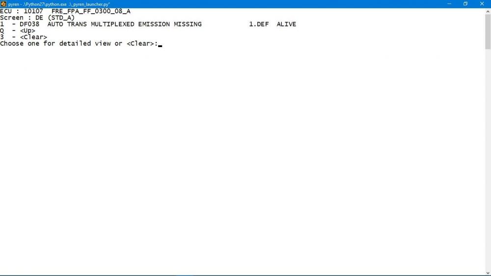

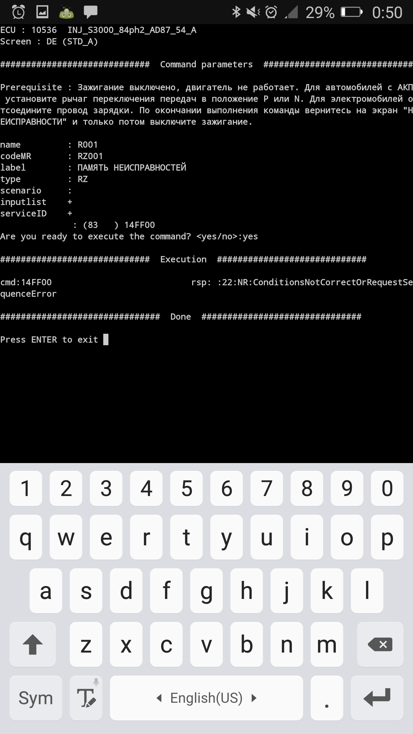

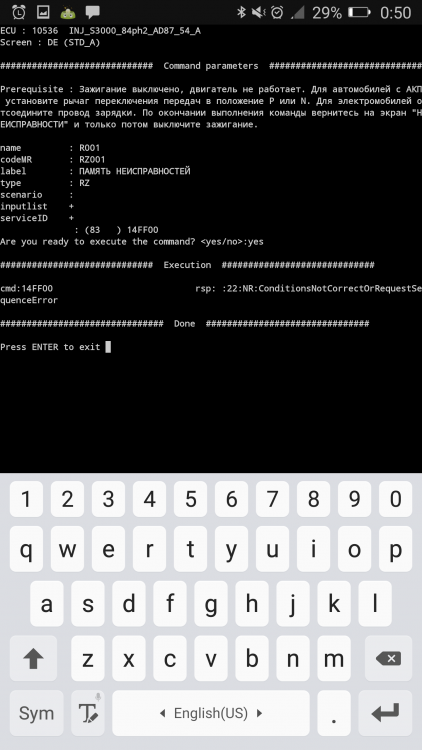

Подскажите пожалуйста, в чем загвоздка может быть, пытаюсь удалить ошибки не активные MEMORISED не удаляет, выдает какую то ошибку(скрин)
7 часов назад, sporanet сказал:
Убедитесь, что сбрасывать ошибки пытаетесь на остановленном двигателе.
По статусу - какое-то условие не выполнено. Чаще всего это то, что написал выше - двигатель заведен. Никаких операций на удаление и изменение параметров нельзя делать на заведенном двигателе.
Выключите зажигание, там же в условиях написано.
1 час назад, vitalyguryev сказал:
там перевод кривой, должно быть на включенном =)
У меня такое тоже встречается ... То включено то выключено ... Вообщем всегда зажигание включено?
всегда зажигание включено, а двигатель выключен. Если не ведутся дорожные испытания соответственно.
двигатель выключаю перед сбросом, зажигание включено, но постоянно вылезает вышеуказанный "косяк" (скрин выше)

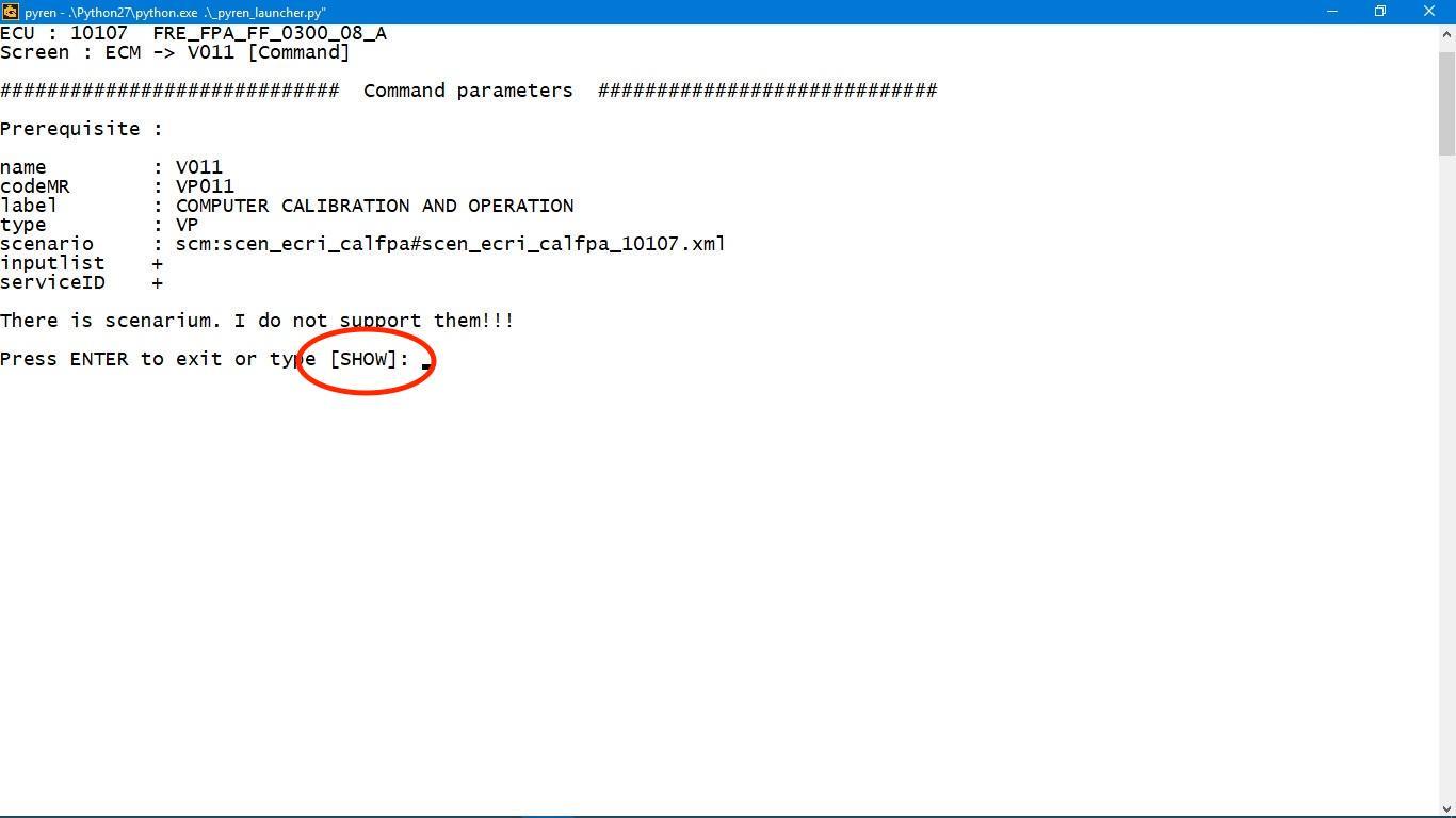

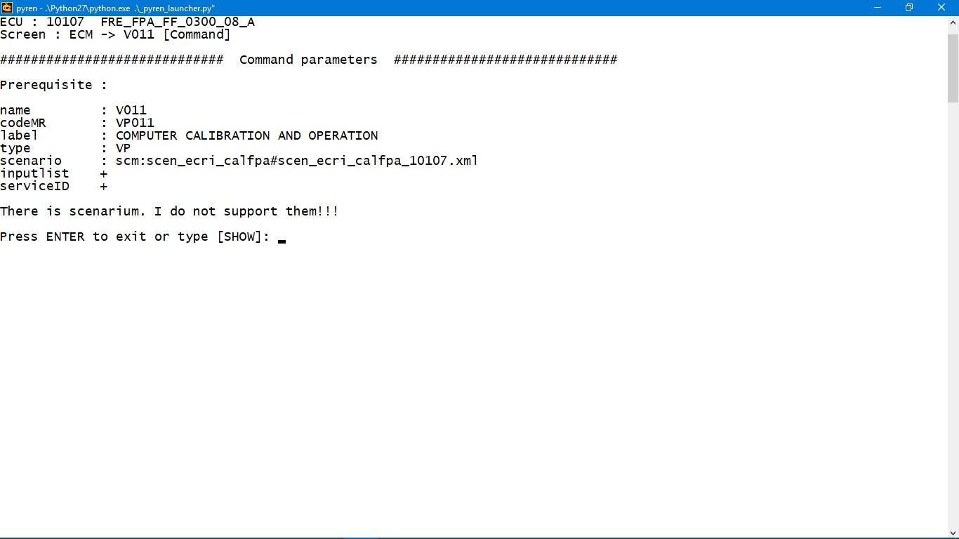

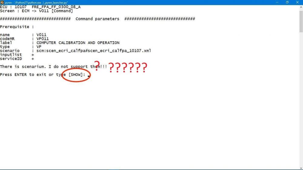

Всем привет! Хочу включить круиз контроль на меган 3, но у меня не доступен пункт меню:
1-Система впрыска / 10-ECM-Extended comand set
Куда копать?
7 минут назад, rellai сказал:
Куда копать?
этот пункт появляется после ввода в любом меню команды cmd.
после ввода никаких чудес не произойдет. просто когда войдете в любое ЭБУ этот пункт появится.

Калибровка ручного тормоза?
Scenic ll 2004
Изменено пользователем relac
Похоже на то.

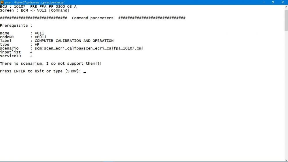

введите слово show, выберите из списка нужное значение и скорее всего оно подойдет к команде CF001 как HEX

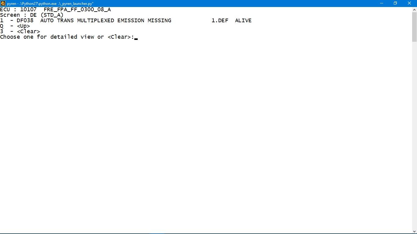

Приветствую! Пытаюсь активировать штатный круиз на дастере рестайл румынской сборки. В настройках панели приборов отсутствует нужный пункт. В системе впрыска он есть. Где искать? В чем проблема?
8 hours ago, relac said:
This is my problem with the handbrake.
Какой xml распознает mod_ddt?

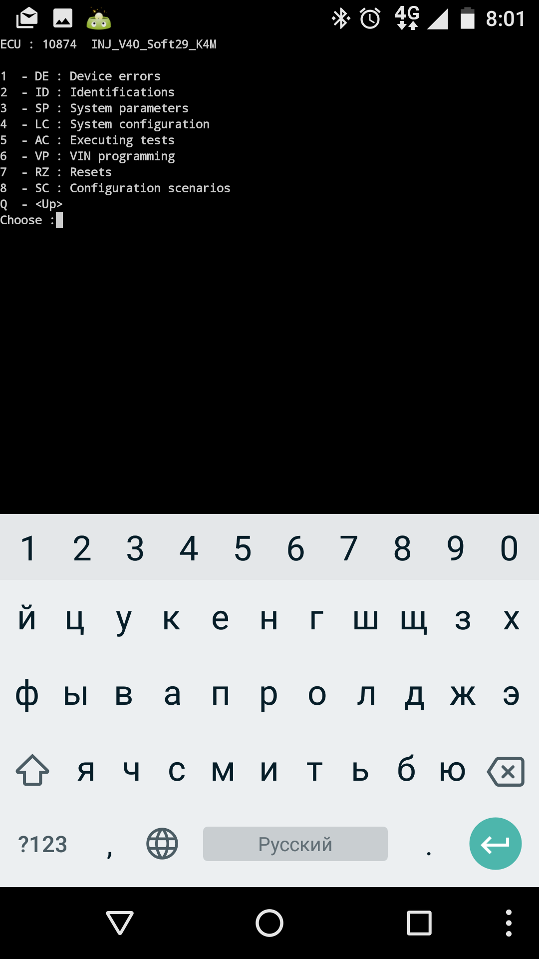

Приветствую всех! Не могу создать пид Purenом, в чем проблема?
А что конкретно делаете и как это выглядит на экране?
Из SL4A запускаю make_toque  и выдает строку и сразу же процес хас екстендед
Хочу создать пид для Меган 2007
Изменено пользователем TWS
Тогда скорее всего что-то не верно установлено. Сам pyren при этом запускается и работает?
все читает пурен, если диагностировать, не могу создать пид
может скрипт неправильный?

2 hours ago, relac said:
VIN has been rewritten
Have you also tried CF001?
3 часа назад, Shr-lnm сказал:
I did not try, I can not say Hex.
33 minutes ago, relac said:
I can not say Hex.
Why? Did you choose it among?
Spoiler
