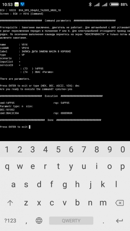

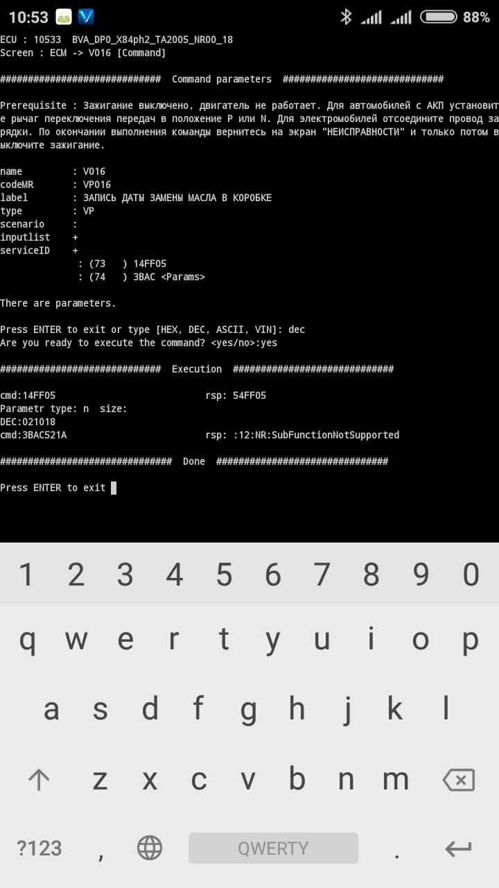

Пробовал изменить параметр АКПП "Запись даты замены масла". Пробовал вводить 021018 (2 октября 2018 года) и 181002, но судя по всему, команда не отработана. Каким образом можно это сделать? Дамп блока АКПП и логи прилагаются.
1539782861_10533.pdf
ecu_log.pdf
elm_log.pdf
Команда должна иметь парное количество знаков. DEC сработал не совсем так, как хотелось. Вместо DEC введите HEX, и наберите вашу дату 181002 в HEX кодировке, а точнее 02c30a
Изменено пользователем CemCem
Исправил датту
Спасибо, попробую.

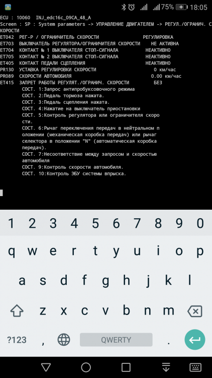

Добрый день! Сценик 2, 2003, не штатный круиз с подводкой самостоятельно с мозгов. Подскажите как с помощью пирена проверить круиз-контроль (кнопки или мозги). Проблема в том что перестал работать не штатный круиз. Много читал про эти проблемы, проверил все датчики на сцеплении, тормозах, на коробке, все что рекомендовали все работает, pyren ошибок не бъет, а круиз ни как не реагирует на регулировку скорости. На кнопку включения реагирует, т.е. включается (на табло появляется круиз или ограничение).  Прозвонил провода, до мозгов доходит контакт. на нештатных кнопках проверил напряжение, приходит 12 v уходит в мозги после кнопок с резисторами где то 5 v не знаю сколько должно быть, резисторы не выпаивал, думаю что только осталось проверить их. Правда выявил один провод плохого качества (разваливается от старости), может поэтому не дает команду мозгам (теряется вольтаж), хотя он тестером звонится. Так можно ли что еще проверить проверить pyren круиз-контроль кнопки или мозги?
так и не разобрался почему перестал работать не штатный круиз. провода поменял. до мозгов звонятся, только не знаю вольтаж на мозгах какой доходит, не проверял. нашел в pyren, на нажатие кнопок параметр ET703 "выключатель регулятора/ограничителя скорости" не реагирует, Подскажите кто может как еще можно гайцти причину отказа круиза. Благодарю.
2 часа назад, garboleg сказал:
В приборке на кнопки реагирует а а системе впрыска нет? Попробуйте тогда в системе впрыска повторно дать команда rz047 кажется на активацию круиза.
10 часов назад, amokk_spb сказал:
Пробовал деактивировал круиз, потом активировал, но не помогло. Хотя после замены проводки не делал. Попробую сегодня. Благодарю.

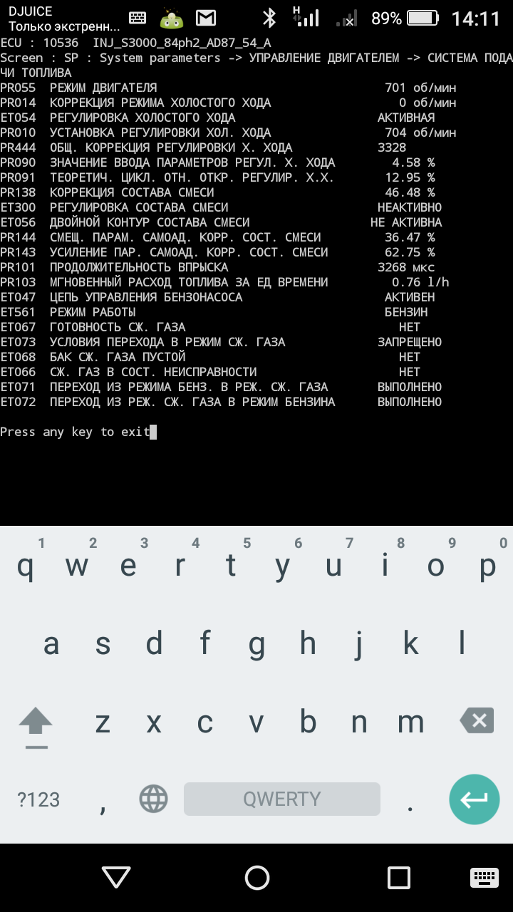

Система впрыска двигателя H4M-HR16 Duster ph2 1.6 ECU 11367.
В PyRen отсутствует параметр - обороты двигателя (обороты коленчатого вала).
Соответственно, при генерации "csv", отсутствует PID-обороты двигателя.
Но в реальности он существует (работает в Torque Pro) - "ОБОРОТЫ_ДВИГАТЕЛЯ","Обороты","222002","A*64+B*0.25","0","16383.75","rpm","7E0
А теперь Вопросы.
1. Есть такой PID - "[PR]РЕЖИМ ДВИГАТЕЛЯ","PR145","2228F6","32*A","0","0","об/мин","7E0". В FG0111367.xml по поиску "PR145" - нахожу
codeMR="PR145"><Label codetext="11388" defaultText="REGIME MOTEUR"- перевод с французского -ЧАСТОТА ВРАЩЕНИЯ ДВИГАТЕЛЯ
Где править перевод? Почему "2228F6"?
2.Пытаюсь просматривать в Reditor файл SG0111367.xml
SP:System parameters - УПРАВЛЕНИЕ ДВИГАТЕЛЕ - /РЕГ./ОГРАНИЧ.СКОР. - Р002 РЕЖИМ ДВИГАТЕЛЯ
Правка формулы (в данном-ли месте?) приводит к появлению PIDа-"[ST]ДВИГАТЕЛЬ","ET038","222002","A","0","0","","7E0"
Как связать между собой FG0111367.xml и SG0111367.xml?

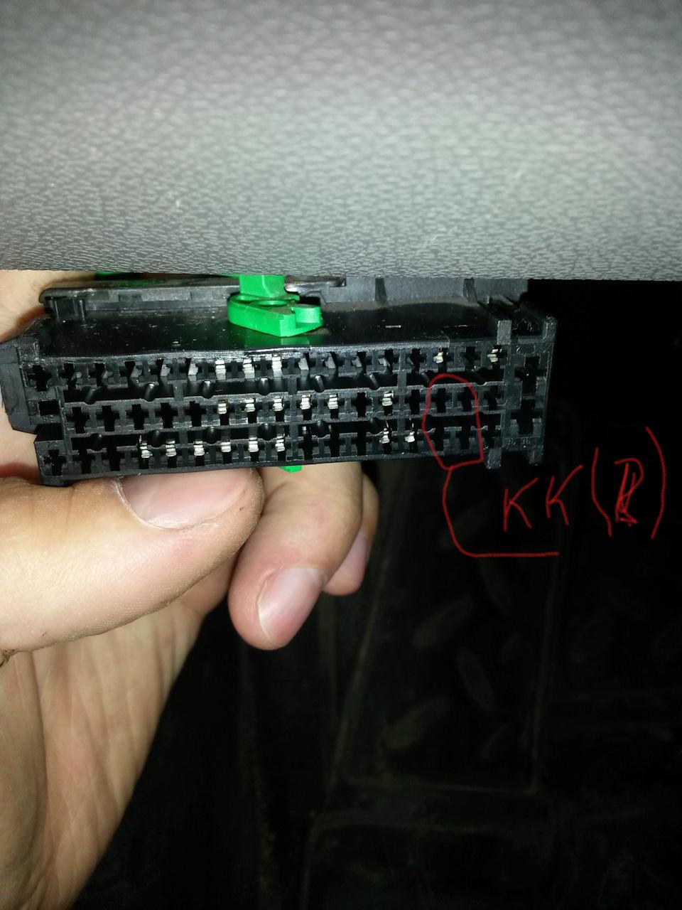

Добрый день! Немного не по теме но может кто подскажет.. В колодке R107 с зеленой защелкой нет проводов на кнопки круиза. Подскажите пожалуйста, какие пины можно вставить, не хочется с ответной части проводку резать.
44 минуты назад, sektor-81 сказал:
В прошлом году когда сам изучал вопрос по круизу, натыкался на информацию, что туда подходят фигни эти с компьютерного блока питания, которые на флопик идут ... Но это неточно))) вообщем если есть возможность вскройте комп и посмотрите, так же могут подойти и от куллеров - там тоже маленькие фигни эти.

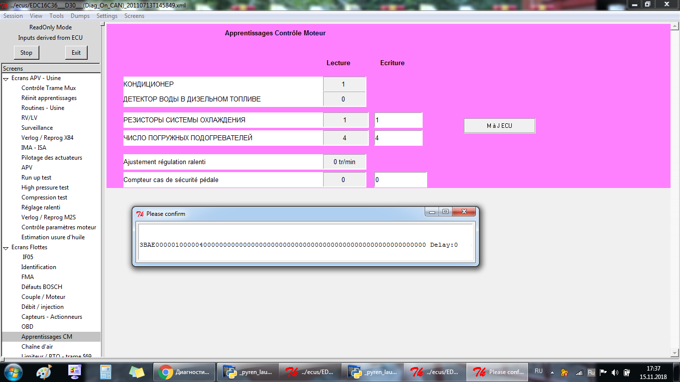

Добрый день, подскажите у меня не работают подогреватели тосола?
И нет пунктов выбора с/без
Даже через cmd в пункте ECM
savedEcus.pdf
1542183322_10672.pdf
Изменено пользователем RenaultOpel

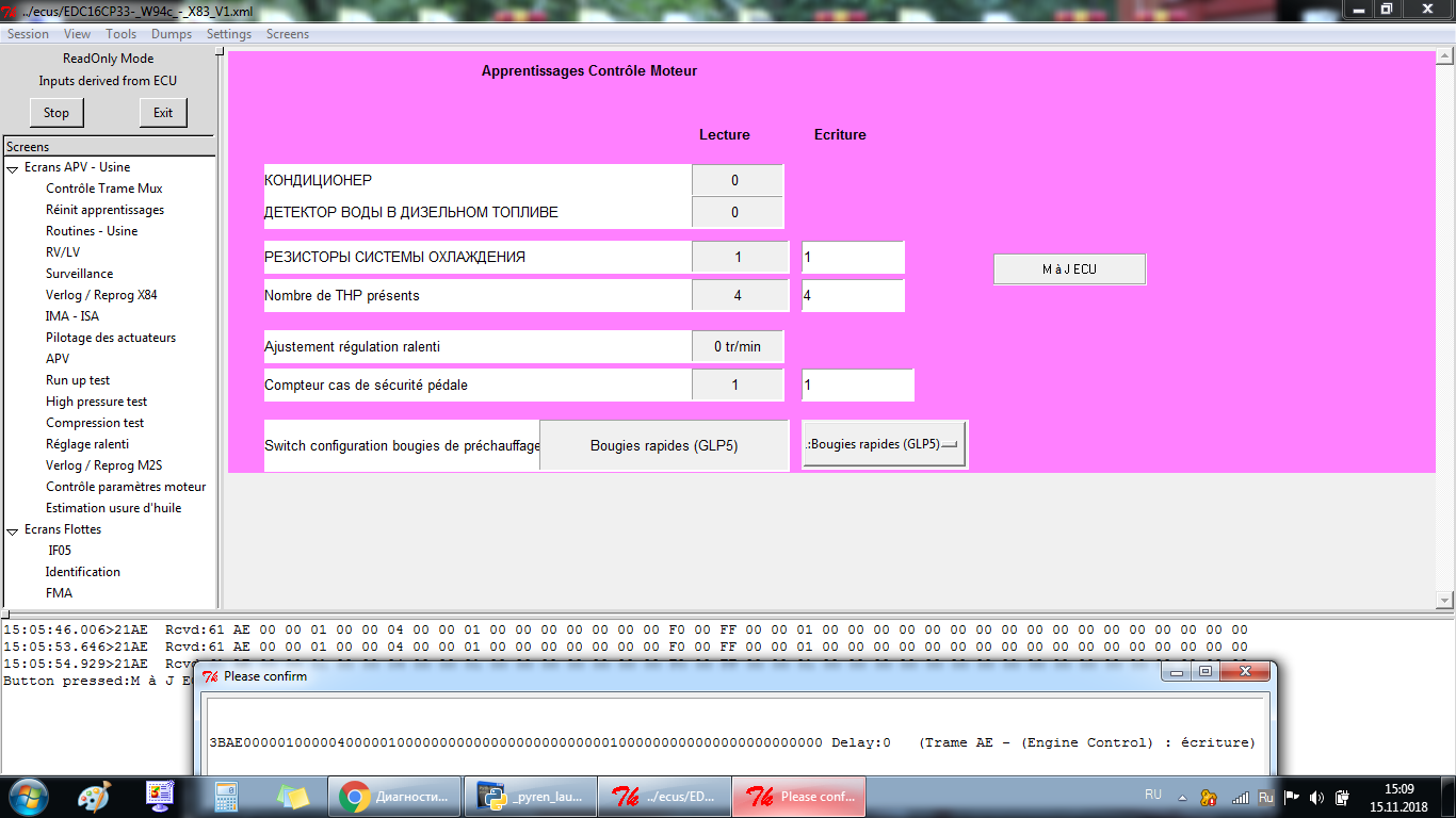

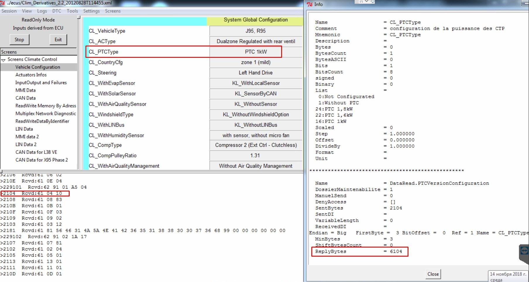

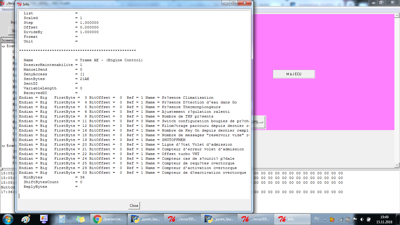

Подскажите, как правильно опросить статус параметра?
блок климата Clim_Derivatives_2.2_20120828T114455.xml
опросить нужно параметр CL_PTCType
правильно ли я понимаю, что нужно отправить "2104" и в ответе смотреть 3й байт - FirstByte =  3?
<List>
<Item Value="0" Text="Not Configurated"/>
<Item Value="1" Text="Without PTC"/>
<Item Value="16" Text="PTC 1kW"/>
<Item Value="22" Text="PTC 1,6kW"/>
<Item Value="24" Text="PTC 1,8kW"/></List>
</Bits>
Да, просто третий байт нужно смотреть. Здесь в логе в ответе 0х10 это 16 в десятеричной
20 минут назад, Shr-lnm сказал:
Да, понял, спасибо большое, не был уверен.
скорее всего нужно смотреть команду VP015
но что туда писать, нужно внимательно изучать

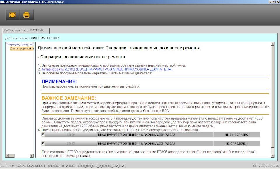

Подскжите как для автомобиля рено выполнить действие изображенное на картинке какой нибуть из программ: pyren; pyClip; DD2000
16 часов назад, Shr-lnm сказал:
Вот что пишет DDT (если я правильно нашел)
У вас должно быть как то так, но последний параметр- вроде как для evro5. Вам, в последнее время, случайно не отшивали сажевый фильтр ?
52 минуты назад, CemCem сказал:
  Скрыть
У меня 2008 год сажевого нет, а 4(nombre de....) - это количество нагревательных элементов?
У вас comteur cas de securite pedale стоит 1 это наверное или регулятор или ограничитель скорости?
Не могу знать, ибо это дамп от чужой машины с аналогичным вашему ECU 10672. Очевидно, что где стоит 4 -это количество свечей подогрева антифриза.
Данные моего блока вот
1 час назад, CemCem сказал:
  Скрыть
Т.е. переделанным скриптом cmdr_simple.ry можно послать одну команду? По логам ecu_functional_address = "7A"  и print elm.cmd у меня тоже 8. Команда должна содержать все 69 символов?
Или запустить команду
и тоже ввести символы после 3BAE (обязательно все 65 или без последних нулей?)
вводить нужно все символы. Но воспользуйтесь лучше mod_ddt раз уж он есть.
Я только обратил внимание что у вас vivaro, а он по CAN работает? Если по к-линии, то такую длинную команду послать к сожалению не получится
pyren позволяет это делать только по частям. doc_maker извлекает такую документации но без активных полей и кнопок. Поля данных  ET089 и т.п.  потом нужно искать в меню  pyren, а команды RZ102 тоже в меню, обычно в extended command set в режиме cmd

1 час назад, RenaultOpel сказал:
там  всего должно быть 36 бит, 72 знака
21 час назад, Shr-lnm сказал:
Прикреплю дамп этого 10672 блока, только чужого авто - в нем вроде как есть сажевый
1513798447_10672.txt.pdf
12 минут назад, CemCem сказал:
Да, двигатель работает по CAN шине.
 Меня настораживает то, при каких обстоятельствах они (свечи подогрева) выключились (как бы это не сделали специально, что бы не было прожига сажевого (типа не выполняются все условия -нет команды на прожиг)))
  Скрыть
Подсчитал, точно 72 знака. И что вы посоветуете написать скрипт на 1 команду или подсоединить Pyren с компьютером к авто и в меню ddt изменить конфигурацию? Сажевого нет, евро 4 с завода.
22 минуты назад, RenaultOpel сказал:
Почитайте статью Shr-lnm о отправке длинных команд https://www.drive2.ru/b/472129194529128744/  .Вполне возможно, что отдельным скриптом  не удастся отправить столь длинную команду, а что бы не запутаться- лучше пробывать mod-DDT и pyren 9С -он  вроде отправлял столь длинные команды. Вполне возможно, что вам прийдется разными способами
И команду лучше отравить ту, что для моего блока двигателя - у меня evro4, сажевого не было.
4 минуты назад, CemCem сказал:
Еще можно пару вопросов? Дампы со своего авто оставлять или до запуска удалить?
Запускаем Pyren при выкл. или вкл. зажигании? Запустил DDT
ввел 1 и 4 далее нажал MajECU, появилось окно с командой - нажал YES, а дальше просто закрывать DDT крестиком в правом верхнем углу или EXIT в левом возле START? И закрыть Pyren?
Лучше попросить ответить на этот вопрос "технического директора" Shr-lnm
На мой взгляд- удалять старый дамп нет смысла - все равно он снова запишется. И старые дампы обязательно где-то сохраните.
Запускать при включеном зажигании, перед отправкой команды- включить режим эксперта, затем yes на выпавшем окне команды, после отправки команды я бы минут пять подождал, не выключая mod-DDT и при включенном зажигании. Затем выключить зажигание, выйти из пурена любым способом, и выжидать больше 12 минут(так пишут техноты при програмировании клипом ( а лучше  по прохождении 12 минут -вообще отключить аккумулятор, да и на всякий случай можно перед програмированием подключить зарядное устройство к аккумулятору - сделать все, что хотел бы КЛИП)
Добавил

1 hour ago, CemCem said:

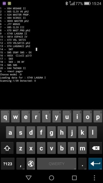

Всем привет возникла проблема при попытке подключиться к лагуне 2 через телефон зависает в начале сканирования и дальше ничего не происходит
нужно логи смотреть

11 часов назад, Shr-lnm сказал:
нужно логи смотреть
А как их смотреть? Убрать # перед строчками с log попытаться подключиться и что дальше?
