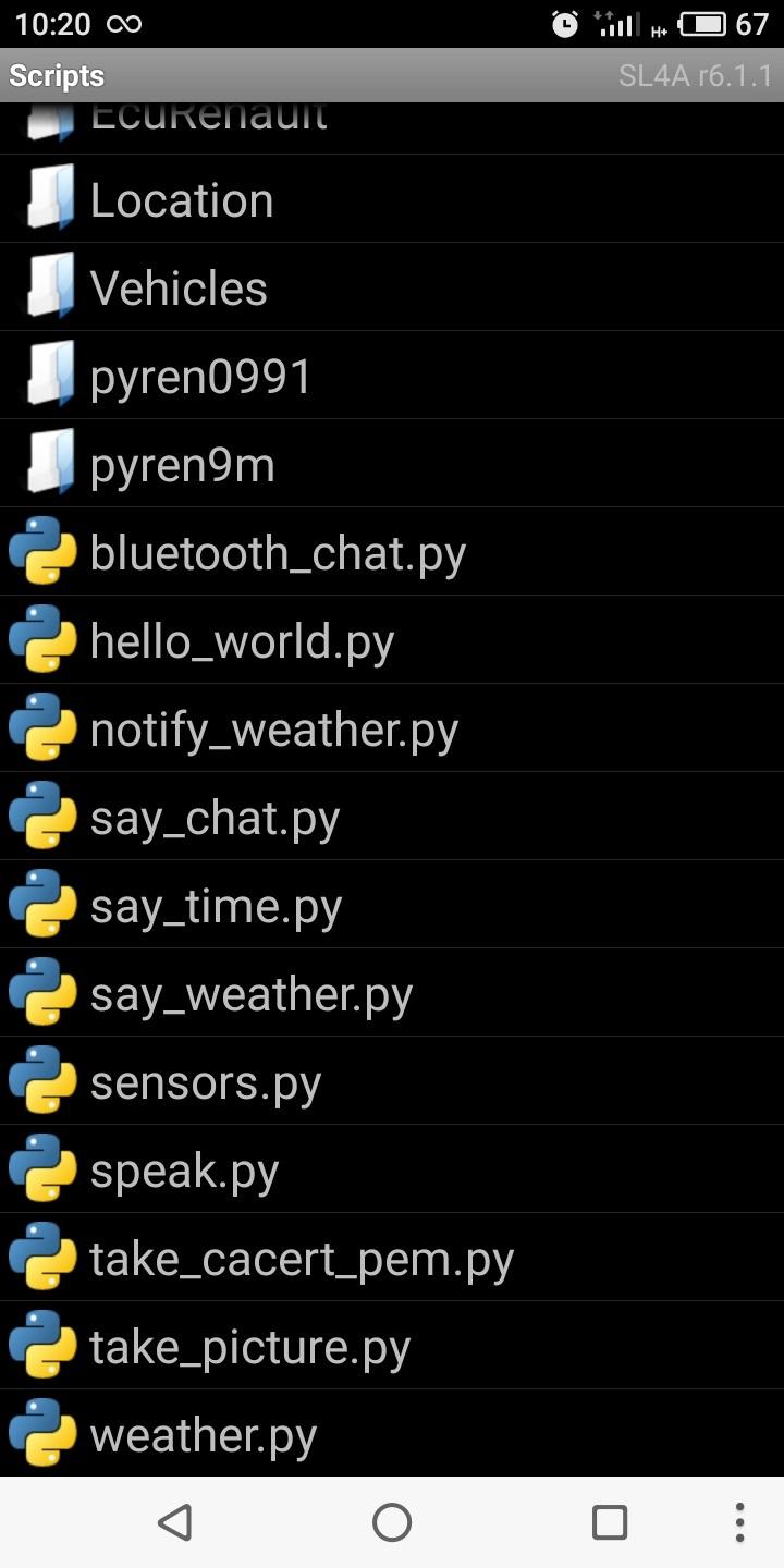

Все сделал как в инструкции. Но при запуске программы нет строки  _pyren_launcher.py
7 минут назад, naka19941972 сказал:

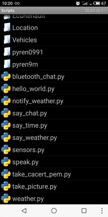

значит не по инструкции =) - распакованы не все файлы из архива пирен, либо распакованы не туда. Посмотрите, может быть содержимое папки pyren9m надо просто на уровень вверх переместить?
также рекомендую удалять тестовые скрипты питона, что бы не мешало поиску и выбору скрипта пирен.

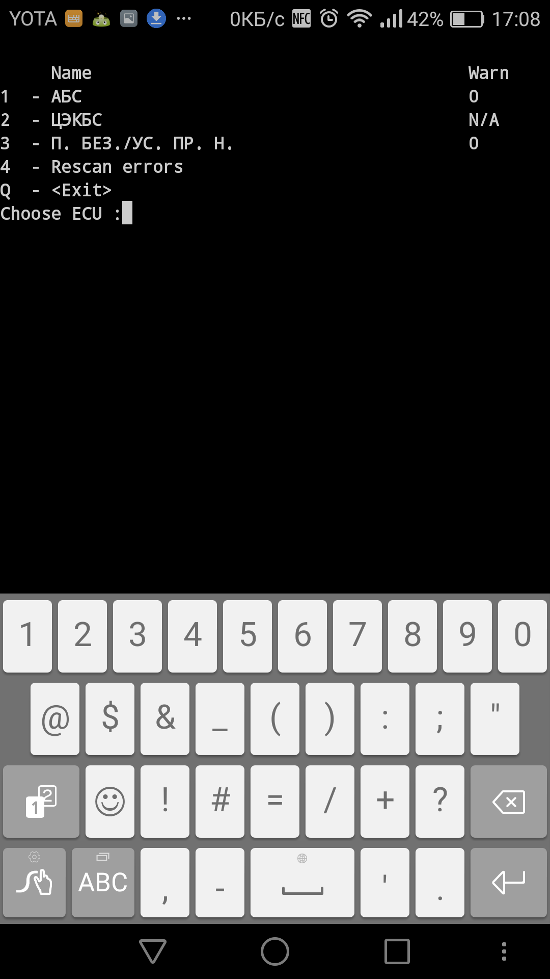

Выбираю №28 - это X90 Logan
Видятся только три блока
пробовал разные клипы вплоть до 1.78 и pyren вплоть до 9m
Нужен двигатель!
Можно ли что-то сделать?

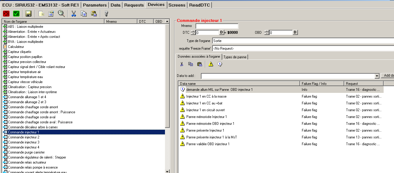

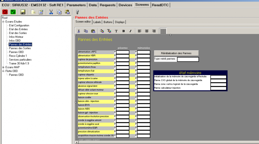

1 час назад, napic сказал:
EMS3132
Контроллер 3132 - это протокол ISO8
используйте опцию -si
https://www.drive2.ru/b/501493851572142178/
или ddt4all версия Dacia использует и выбирает блок управления вручную, если не сканируется
https://www.drive2.ru/b/498093336985338243/

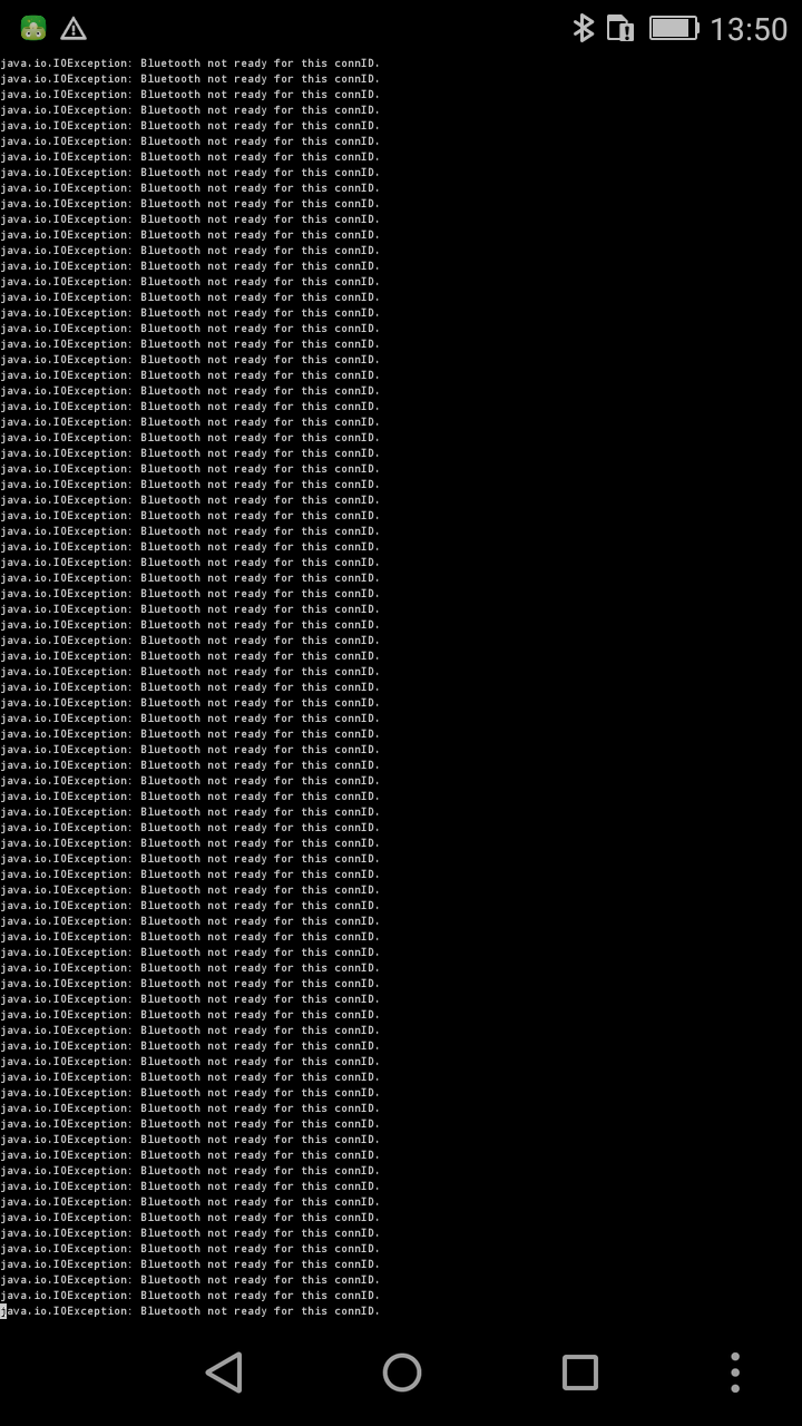

При попытке подключения к авто нету соединения с ЕМЛ по блютузу. Адаптер версии 1.5, Pyren 0.9.m (beta), авто Клио 2010г 1,2 бенз
При открытии Sl4a ставлю галку для Log.txt но не нахожу его, куда программа складывает логи?
Другие проги с авто связываются Torque и OBD Car Doctor
Изменено пользователем imprezer
Проблема на всех современных Android. Решения пока нет.
8 минут назад, Shr-lnm сказал:
На текущий момент решение - использовать elm 1.5  wi-fi. Стоит  на 2-3$ дороже, но нет проблем с подключением и работает на порядок быстрее bluetooth.
28 минут назад, Shr-lnm сказал:
Android версии 5.1.1 не самая современная
Где то есть телефоны с 4 версией может попробовать поставить туда?
обычно на таких все работает.
Попробуйте
- удалить спаривание.
- перезагрузить телефон
- заново спарить
22 минуты назад, Shr-lnm сказал:
Попробуйте
- заново спарить
Все это проходил.
