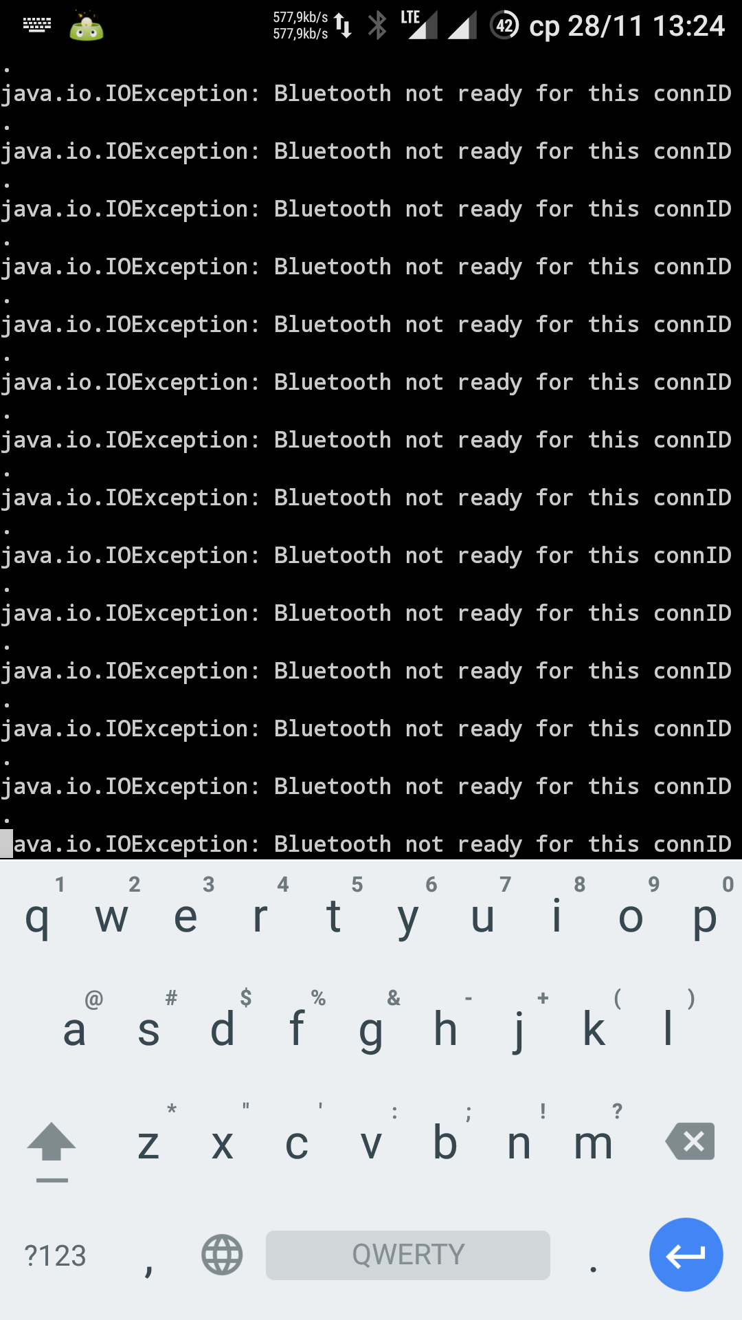

отсутствует модуль
pip (установщик python) должен установить pyjnius-u4-qpython
pip не найден

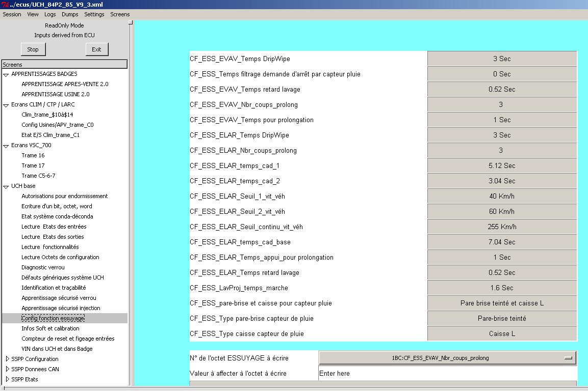

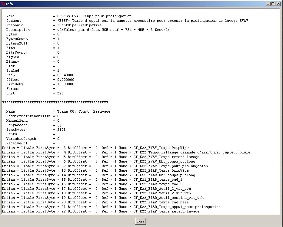

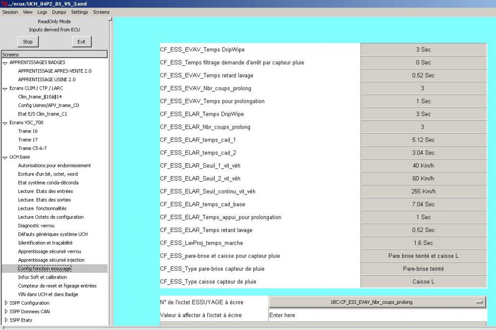

Хочу на своем Мегане 2 поменять в настройках ЦЭБКС количество взмахов передних дворников при кратковременном нажатии на рычаг омывателя лобового стекла. Сейчас один взмах, что меня не устраивает. Дворники не успевают как следует удалить воду с лобового стекла. Вот на Симболе у меня было три взмаха, очень удобно было. Но доступные настройки ЦЭБКС Симбола и Мегана значительно отличаются. Единственная идея - уменьшить 5-й сверху параметр CF_ESS_EVAV_Temps pour prolongation(насколько я понимаю, это время нажатия на рычаг омывателя, которое считается "длительным", и после которого дворники делают три взмаха). Сделать его, к примеру, 0,2 сек и тогда при кратковременном нажатии на рычаг омывателя дворники будут делать три взмаха (плюс один отложенный взмах через 3 секунды). Я правильно рассуждаю?
Вроде ка правильно. Посмотрите ещё, возможно есть описания этих параметров. (правой кнопкой мыши на параметре)
Про правую кнопку я и забыл! Спасибо за напоминание. Да, скорее всего я на правильном пути. Ибо в текущей конфигурации ЦЭБКС три взмаха дворники делают лишь по истечении 3 секунд удержания рычага омывателя. Значит, попробую поэкспериментировать с этим параметром (разумеется, сохраню дамп и включу логи на всякий случай).

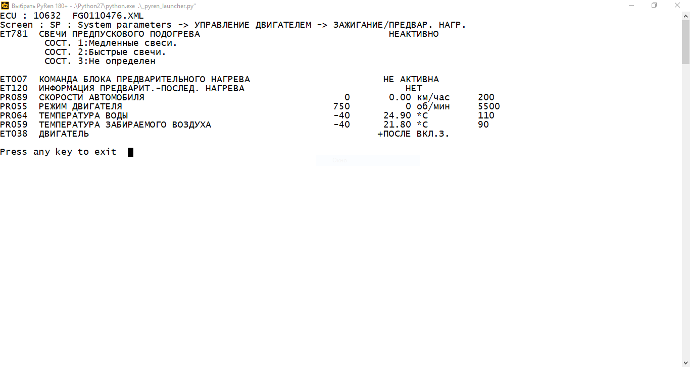

Парни, подскажите где посмотреть какие свечи прописаны в блоке, на скрине выдает неактивно943020730_.thumb.PNG.03ad103875d1cef5c985e8208d882c4b.PNG
8 часов назад, Neoss75 сказал:
Это не какие - не точный перевод. Мощность накала 100%, 20% или выключены.
Работают при включении двигстеля. Около 3с 100 мощность, 3мин 20 мощность и выкл.
Ясно, спасибо. Вобщем ситуация такая, Опель виваро 2007г, 2.0, не работают свечи накала. Ошибка нет связиScreenshot_2018-11-28-11-42-25-646_com.googlecode.android_scripting.thumb.png.b7af319221841fd6fbf30bd32a23b3b2.png свечи проверил, все рабочие, контакт со свечами проверил сняв фишку с реле свечей накала, + на большую коему подходит, подключал лампу на 55вт, не проседает, два провода связи с реле на эту прозвонил, целые. В нете вычитал что могут быть медленные и быстрые свечи(11v и 7v), потому и возник вопрос. Машина изначально была с слетевшей конфигурацией, или же какие-то горе мастера начудили. Так в машине нет кондиционера, но по кондею выбивало кучу ошибок, отключил его, теперь вот со свечами разобраться бы
1 час назад, Neoss75 сказал:
Выкрутить одну из свечей и посмотреть на ней на какое напряжение она рассчитана. Если есть возможность. А лучше выкрутить все - раз у Вас такая веселая машина, то и свечи могут быть разные...
Как проверяли? Самый простой способ - померить сопротивление мультиметром, должно быть менее 1 Ом. Если больше - то свечи не рабочие и их нужно заменить.
У меня показывает состояние 1 т.е. медленные свечи?
15 часов назад, Neoss75 сказал:
А посмотрите в ддт (в пурене на компе 1-система впрыска, затем DDT screens) какой параметр стоит в Switch configuration bougies
На бусоводе писали GLP4 - медленные свечи, а GLP5 - быстрые. Может у вас они без конфигурации.
Изменено пользователем RenaultOpel
15 минут назад, RenaultOpel сказал:
Получается так. А сами свечи на сколько вольт? Т.е. нужно выкрутить и на них посмотреть.Но самое главное это проверить мультиметром их сопротивление - оно должно быть менее 1 Ом-а. А если быть точнее то 0,6 Ом. Информацию нашел в инетрнете - http://www.auto-bk.ru/forum/topic/13140-opel-vivaro-сгорают-свечи-накала/
Вот что вычитал
Там не нужно никакого обновления программного обеспечения --- там просто в ремонтном меню нужно изменить конфигурацию свеч с медленных на быстрые --- так что меняй и сразу --- в смысле на месте на Клип --- пусть изменят --- а то так ездить нельзя --- на свечи подается напряжение больше положенного и может отлететь кончик и завалить мотор.
Хотя реально если в конфигурации по свечам авто нет такого изменения то они правы.
Пусть посмотрят повторно ---
Только при версии ПО диагностики Vdiag 14:
Устанавливаются свечи предпускового подогрева двух типов "МЕДЛЕННЫЕ" и "БЫСТРЫЕ":
Свечи "МЕДЛЕННЫЕ" имеют маркировку в виде кольца черного цвета.
Свечи "БЫСТРЫЕ" имеют маркировку в виде кольца белого цвета.
Запрещается заменять "МЕДЛЕННЫЕ" свечи на "БЫСТРЫЕ" свечи.
При частичной замене свечей обязательно замените все установленные на автомобиле свечи
предпускового подогрева свечами того же типа; если этого не сделать, свечи могут быть
повреждены, что может привести к поломке двигателя.
Подайте команду SC036 "Повторная инициализация запрограммированных параметров" и выберите
строку "Свечи предпускового подогрева" для правильного конфигурирования типа свечей
предпускового подогрева.
Свечи на 11 вольт не выпускаются уже --- все выкрученные тоже были мертвые --- а поставить одну такую и другую НЕЛЬЗЯ --- так что все на 7 вольт и --- SC036 "Повторная инициализация запрограммированных параметров" и выберите
предпускового подогрева ---- а вот если такого меню нет то нужно обновлять --- делать репрог мозгов.
Только как запустить команду? sc036 нашел через cmd в пункте ecm,
но там как всегда There is scenarium. I do not support them!!!
Может гуру подскажут.
В продолжении по виваро
- GLP4 (свеча медленного нагрева) 11 В, R >
0,60 Ом - черное кольцо на
свече (устанавливалась до двигателя -C056226)
- GLP5 (свеча быстрого нагрева) 7 В, R
<0,60 Ом - белое кольцо на свече (устанавливается с двигателя C056227-)

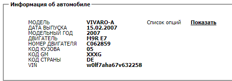

Проверить номер двигателя по Elcats.ru выбираем opel вводим вин код
RoBoTrOn75посмотрел, нет этого параметра
вот с сайта elcats информация по vin - коду
Изменено пользователем Neoss75
Не знаю по номеру двигателя должны быть 7 вольтовые, но лучше проверить по цвету колпачков и еще нашел

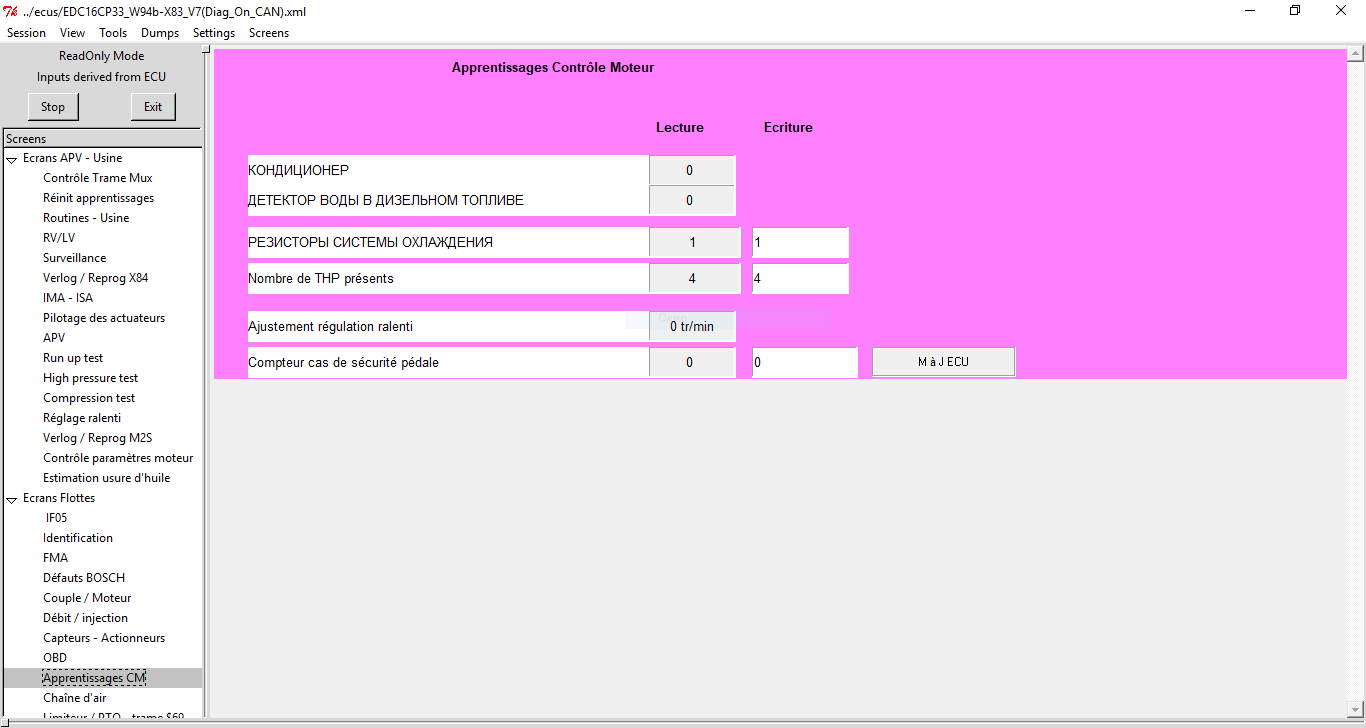

Код в модифицированном cmdr_simple.ru  прошел и пирен показывает резисторы системы охлаждения С . Вроде работают, еще не понял.
2 минуты назад, RenaultOpel сказал:
Я замечаю работу подогревателя по моментальному расходу топлива на бортовом компьютере. Он больше на 1-1,5 литра до температуры воды 75гр. (это примерная температура, ибо у меня уже  нет шкалы  температуры  воды на панели приборов, я поставил выносной термометр на трубку печки, а там температура градусов на 10 меньше, от температуры мотора). После достижения данной температуры - расход топлива падает на литр.

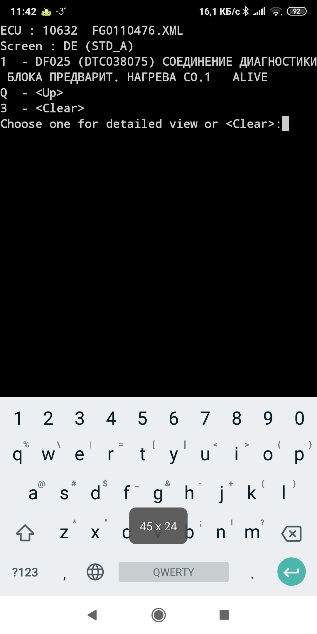

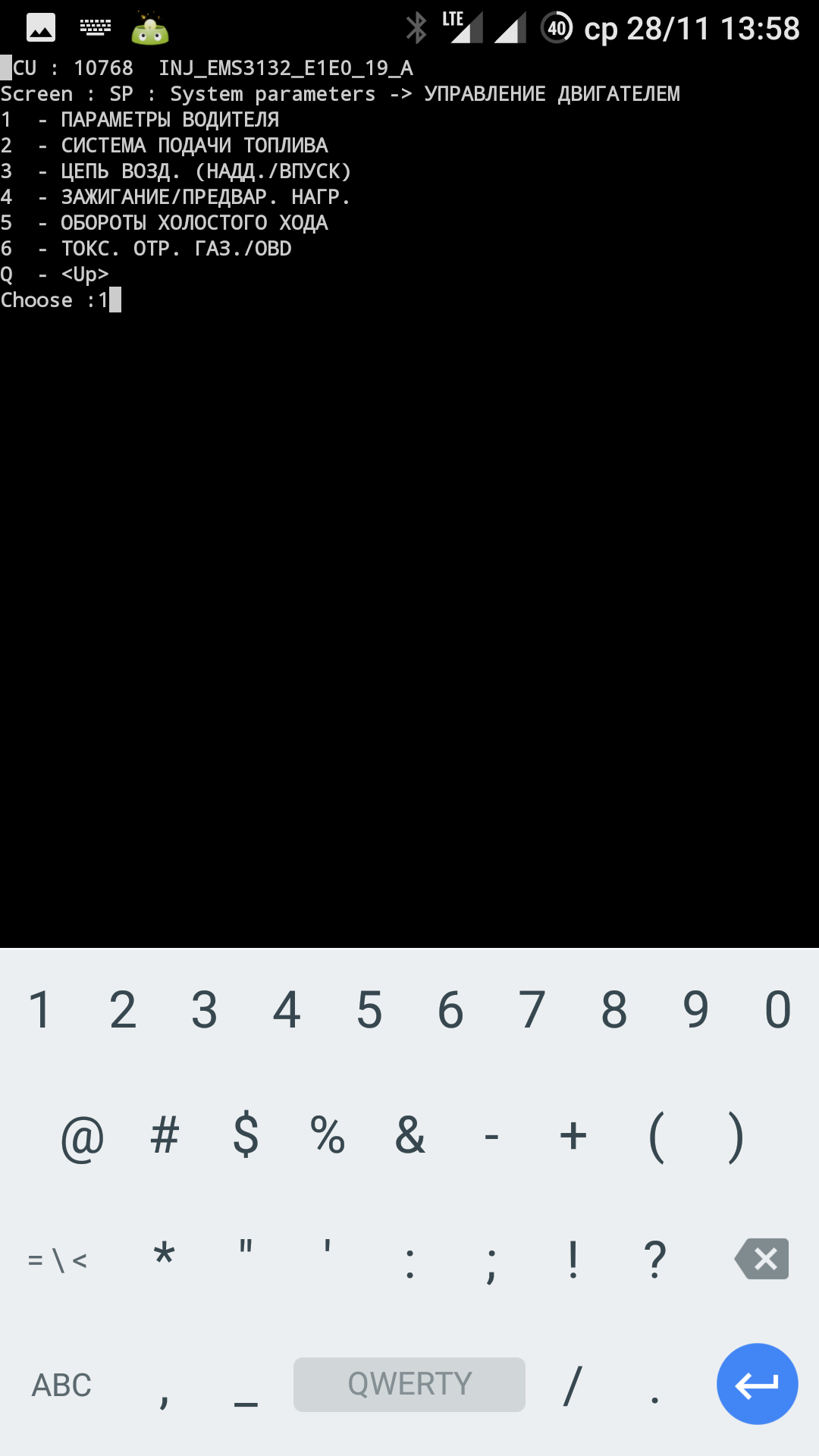

Всем Доброго дня и хороших дорог!!! Темы нужной не нашёл,поэтому знакомится буду здесь.Пробую подключится pyren через elm327 блютуз,рвётся связь с блоком,не пойму это скорость маленькая elm или просто блютуз оваливается из за прошивки тел. или ещё чего,просба знатокам дать хоть какие то коментарии,спасибо.
Вот собственно скрины моих успешных и неуспешных подключений,pyren осваиваю всего 2дня,боязно как то,да авто-сандеро1 1.4 8v,с гуром,без кондиционера 12г.в.Screenshot_20181128-135839.thumb.png.d0a9f7940d2f4c9267be716d4c4bf2ea.png
11 часов назад, RoBoTrOn75 сказал:
Изменено пользователем psvik1967
ошибки
29 минут назад, psvik1967 сказал:
Судя по надписи "Bluetooth not ready for this connID" пропадает связь между адаптером и смартфоном. Что Вы делаете после этого что-бы опять подключится к ЭБУ? Например только перезапускаете pyren или Вам приходится заново спаривать адаптер со смартфоном через настройки блютуза на смартфоне? Или Вам приходится переподключать адаптер к автомобилю, т.е. сбрасывать адаптер по питанию?
Если Вам приходится только перезапускать pyren, то это проблема в смартфоне.
Если Вам приходится переподключать адаптер - то, скорее всего, проблема в адаптере.
Если Вам приходится заново спаривать смартфон с адаптером, но Вы при этом не переподключаете адаптер - то проблема, скорее всего, в блютузе смартфона.
Ну и самое сложное если Вам приходится заново спаривать смартфон с адаптером, но Вы еще и вынуждены переподключать адаптер - вот тут вообще непонятно из-за какого устройства все не работает - смартфона или адаптера.
Единственный надежный вариант в таких случаях - это, как минимум, попробовать этот адаптер с другим смартфоном/планшетом. Если и с другим смартфоном/планшетом будут такие-же проблемы - то, скорее всего, проблема в адаптере. А как максимум попробовать Ваш адаптер с другим смартфоном/планшетом и Ваш смартфон с другим адаптером.
Ну и на последок рассказ о своем смартфоне: Есть у меня смартфон МТС-972. Он является аппаратным клоном Алкателя 5020. Но не полноценным, т.к. при попытке использовать этот смартфон с блютуз-адаптером ELM327 у меня происходили постоянные разрывы связи программы Torque с ЭБУ автомобиля. На момент использования этого смартфона и того блютуз-адаптера я ездил на автомобиле Чери Амулет и использовал только Torque. Причем связь Torque с ЭБУ самостоятельно восстанавливалась через несколько секунд, т.к. в Torque снова начинали поступать данные с ЭБУ. Проблема была именно в смартфоне МТС-972. Причем не в программной части, а именно в аппаратной, т.к. если я принудительно выключал все модули связи на смартфоне, т.е. включал режим самолета а потом отдельно включал блютуз, то связь между смартфоном и адаптером не рвалась. А еще я подключал этот адаптер к другому смартфону и все работало без проблем.

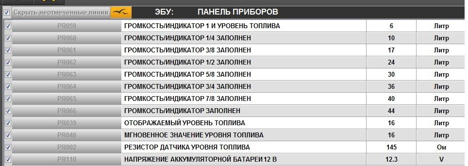

Нужна помощь в осмыслении того, как приборная панель Рено Дастер 2015 года рестайлинговый 1,5 литра дизельный 109 л.с. рассчитывает отображаемый уровень топлива.
Что выяснил я:
1. Шкала отображаемого уровня топлива зашитая на заводе дурацкая до умопомрачения:
Между 1 и 2 - 4 литра, а между 2 и 3 уже 7 литров, 3-4 - 7 литров, 4-5 - 6 литров, 5-6 - 6 литров, 6-7 - 6 литра и 7-8 - 4 литра.
2. Отображаемый уровень перерассчитывается каждый раз при включении зажигания по следующему алгоритму:
Алгоритм состоит из 3-х пунктов.
L0 - Каждую секунду считываются показания остатка топлива в баке и конвертируются в литры, что и записывается в ADAC.
L1 - Это усредненное значение от L0. Среднее значение вычисляется за период в 16 секунд
L2 - Высчитывается среднее показание между L0 и данными от подсчета протекшего топлива. Это мы и видим на дисплее.
Алгоритм я нашел на форуме Колеосов и алгоритм расписан не полностью. Но насколько понял у меня приборка рассчитывает отображаемый уровень так-же. Может кто из форумчан знает полный алгоритм пересчетов?

продолжение эпопеи со свечами, сегодня наконец выдалось время и занялся свечами... как оказалось у меня не работали две из четырех свечей погружных в ОЖ, проблема банальная, кто-то вместо реле на 60Ампер, всавил обычное на 30, от ВАЗа, естественно контакты не выдержали, а ведь это реле запускает две свечи одновременно, решено заменой реле от газели, идущее на стартер, на 70Ампер, и подпиливанием силовых контактов, теперь печька прогревает моментально. А вот со свечами в двиге не все так просто. Вобщем посмотрел на свечи, с черным ободком(т.н. медленные, на 11v) подключил тестер к свече, при включении зажигания алгоритм работы присутствует, т.е. идет напряжение в течении 5-10 сек, без прокрутки стартера, затем напряжение пропадает, в момент прокрутки стартера снова появляется, продолжается после заводки еще секунд 20, ну тут от температуры зависит, т.е. логика работает, но вот само напряжение на свечи идет около 3v, не более. Если управляющий провод, идущий от эбу к реле свечей накала соединить с массой, то на свечи идет как и положено 12v, но естественно пока держишь соединенным с массой. Склоняюсь к версии что гдето в эбу произошел аппаратный сбой, не программный...буду вскрывать эбу.
19 часов назад, RoBoTrOn75 сказал:
Может кто
Вы читали документ на своем Duster?
https://www.drive2.ru/l/483827173614944526/
22 часа назад, Neoss75 сказал:
продолжение эпопеи со свечами, ... но вот само напряжение на свечи идет около 3v, не более. Склоняюсь к версии что гдето в эбу произошел аппаратный сбой, не программный...буду вскрывать эбу.
А сопротивление свечей померили? Должно быть 0,6 Ом. Если больше, то вот Вам и падение напряжения до 3-х вольт. Напряжение просаживается, а свечи не греют...
