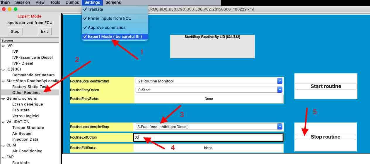

Спасибо большое. Разобрался. Была запущена процедура тестирования с остановкой подачи топлива. Странно, но обычно выход из таких процедур можно сделать выключив и включив зажигание. Здесь видимо нужно останавливать эту процедуру явно командой 320300
1 час назад, Shr-lnm сказал:
это вы показываете что нужно сделать в клипе?
21 минуту назад, alex_klachok сказал:
это для пирена на компе, в режиме ddt.
я попробовал сделать скрипт, т.к. понял, что вы только с телефона работаете.
но не могу проверить, как он отработает.
https://drive.google.com/open?id=1H468qKQAVv9V3REQTf2rt5DWuKeOZc_R
2 часа назад, Shr-lnm сказал:
В какую строку вводить команду 320300?
2 минуты назад, alex_klachok сказал:
вводить надо 00.
DDT сам формирует итоговую команду и передает в блок.
2 минуты назад, amokk_spb сказал:
вводить надо 00.

Ок, тогда ещё нужна перезагрузка блока. Сначала просто скиньте клему. Если не поможет тогда после команды 320300 нужно будет ещё подать команду  ресета блока. На вашей фотке из  pyren она видна сразу после 310300.
Спасибо все за помощь в решении проблемы. Дело было не в запрете топлива, а в RZ004 — ПАРАМЕТРЫ АДАПТАЦИИ РЕГУЛИРОВКИ ДАВЛЕНИЯ

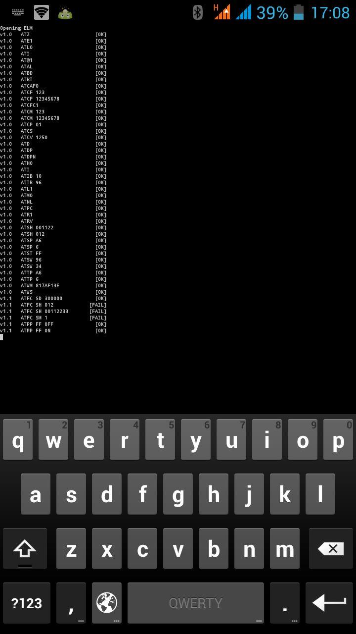

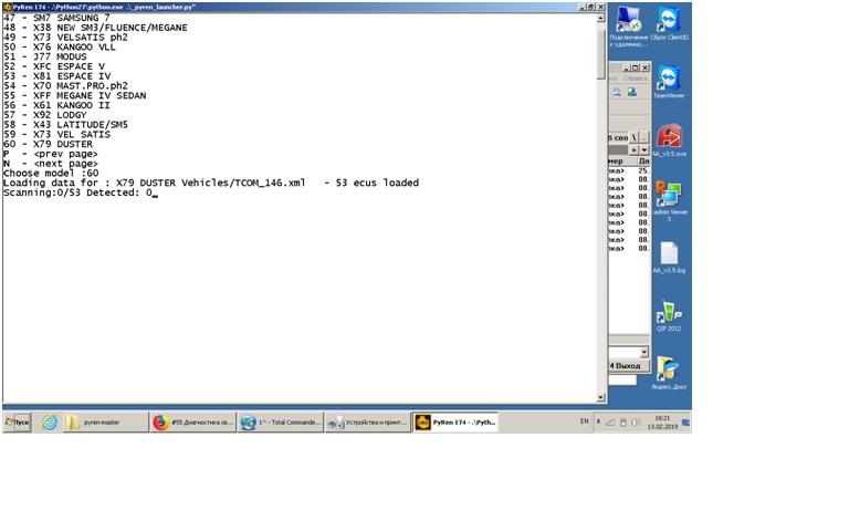

Здравствуйте,pyren не сканирует блоки , зависает что-ли,scaning 1/33 и первая цифра не меняется,ELM-327-1-5-OBD-2-Wifi-OBDII-diagnostic-
Может кто сталкивался,подскажите.Версия elm 1.5
Изменено пользователем Evgen87
21 минуту назад, Evgen87 сказал:
Пирен + кнопка Elm chk. Посмотрите результат проверки, возможно адаптер неудачный. Цифры версии не важны. Важна поддержка команд.
Чек делал,из всего списка команд 4 fail.  гдето внизу списка.
2 часа назад, Evgen87 сказал:
результат можете показать?
попробуйте сканировать на заведенной.
31 минуту назад, Evgen87 сказал:
На заведёной тоже не сканирует.
это далеко не конец. практически виснет в самом начале. Адаптер под замену.
по привязке ключей что нибудь появилось новое в пирен или ддт?
В 05.02.2019 в 11:23, Evgen87 сказал:
Проблема известна, китайский WIFI ELM заблокирован по некоторым командам.

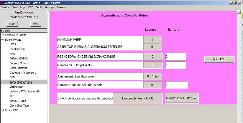

Друзья, кто прописывал конфигурацию свечей накала на renault espace 4? Меняю конфигурацию в Switch configuration bougies , сохраняю, но ничего не происходить! Что может быть? ELM плохо работает с конфигурацией этих машин?
19 минут назад, Gallant сказал:
На скриншоте режим только чтение. Режим эксперта в settings включали?
45 минут назад, amokk_spb сказал:
спасибо! Забыл уже!

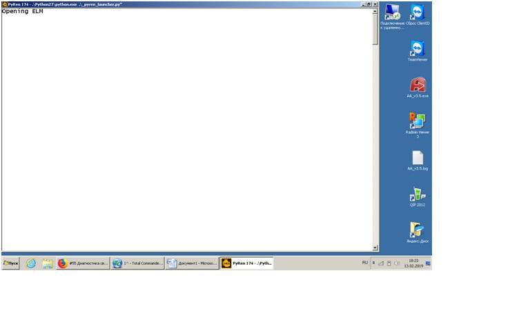

Программа Pyren9n, установленная на ноутбуке не видит ELM-адаптер, на нем не горит зеленый светдиод, горит только красный, соответственно при сканировании информация с блоков не читается, хотя программа Турки видит ELM-адаптер и считывает показания с блоков. Подскажите, в чем может быть причина?
Изменено пользователем leog80

14 часов назад, leog80 сказал:
Что вы подразумеваете под программой Турки? Это Torque под андроид?
А у Вас адаптер bluetooth или WI-FI?
Если блутуз, то сопряжен-ли он с ноутбуком?
А если WI-FI, то подключились-ли Вы к нему?
А при запуске PyRen-а Вы правильно выбрали метод подключения к ELM?
Причин может быть много, а информации от Вас очень мало.
