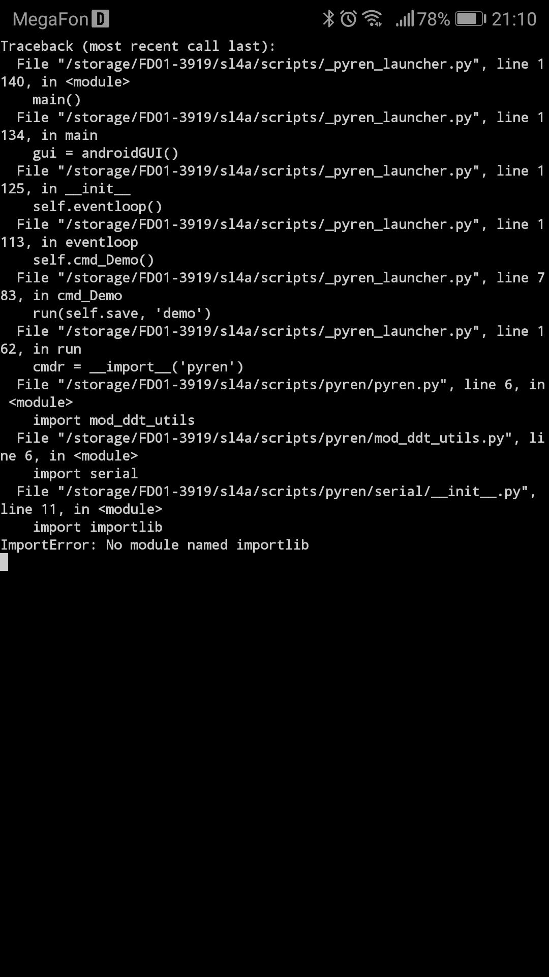

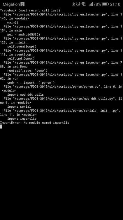

На андроиде незадача. Сразу пытается mod_ddt подгружать при старте.
Да - это я похоже сегодня сломал...
Поправил
на тестирование времени не хватает ((
28 минут назад, Shr-lnm сказал:
Поправил
в демо на винде и андроиде работает. спасибо!
