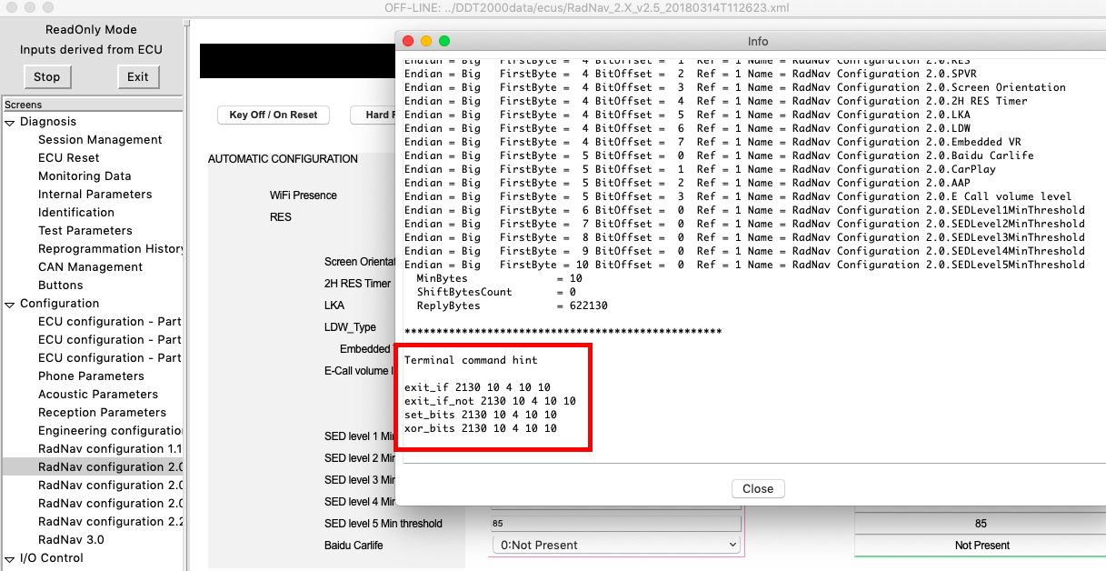

Забыл. Чтобы все это проще было писать в mod_ddt добавил возможность автоматически формировать такие команды.
Если на любом параметре щелкнуть правой кнопкой, то в окошке информации об этом параметре, в конце, выводятся примеры команд именно для этого параметра

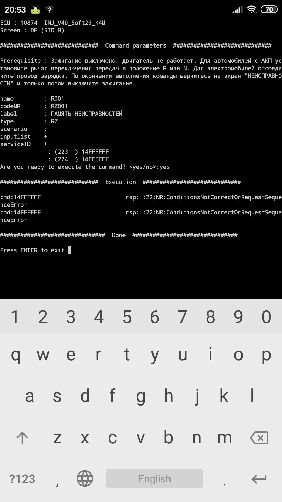

Привет, висит ошибка по нижнему датчику кислорода. При попытке сбросить pyren - ошибки :
такого вида
rsp: 22: NR: ConditionsNotCorrect0rRequestSequenceError
Launch`ем сбрасывается , в чем может быть проблема ?
Тут блок явно ответил, что условия не соблюдены. Вряд ли блок распознался не правильно.
Условия, которые написаны в prerequisites ? Зажигание выключено, двигатель не работает - было сделано.

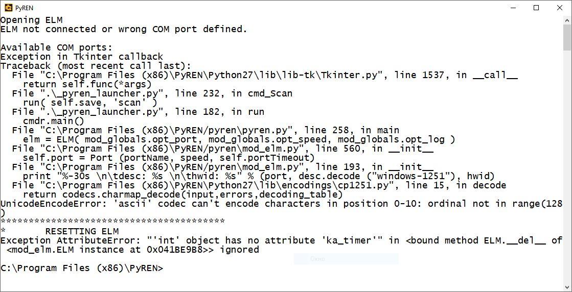

Здравствуйте, уважаемые. Помогите разобраться, пожалуйста. Установил универсальным инсталятором Пирен. При запуске выдает такую картину. С портами экспериментировал, не помогло. Адаптер чекал с телефона, все работает.
Спасибо.
Скорее всего кириллица в названии портов. Нужно переименовать

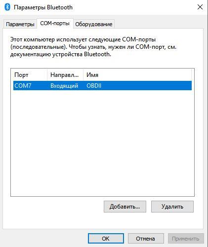

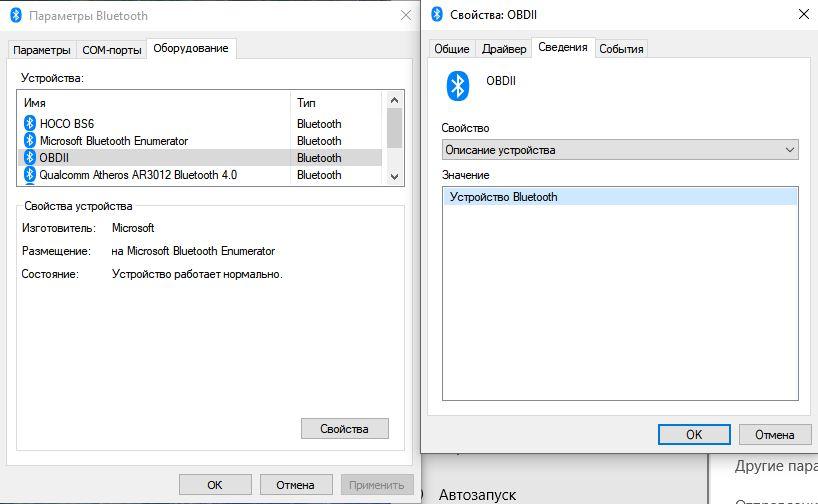

 Вроде как нужный порт называется COM7.
Теперь при запуске, когда нажимаешь "чек елм" просто висит "опенинг елм", и ничего не происходит.
Нажал "скан", выбрал машину, и теперь висит на скане 0\38
Как быть?
кирилица скорее всего в его описании
программа не может открыть этот COM порт
25 minutes ago, cdiamond said:
но команда после yes на ввод не реагирует.
Что значит не реагирует? Как это выглядит?

19 минут назад, Shr-lnm сказал:
Вот этогой строки  "#### Make your choice ###" и списка выбора нет, после yes выходит просто новая строка Choose:
туда ввожу цифры разные и они просто стираются. если ввести Q то выход в меню обратно.
P.S. Кажется я туплю, может из-за крупного шрифта на телефоне просто в экран не влезает? В режиме Демо работает и всё увидел.
Изменено пользователем cdiamond
Shr-lnm, вот тут смотрел все выглядит вот так. Подскажи, пожалуйста, где смотреть, и как менять описание?
