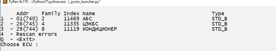

В 15.05.2018 в 21:39, Dector сказал:
Ваш тест ELM с положительным результатом?
Вы пытались вручную подключиться к контроллеру вместо сканирования?
тест с положительным результатом
вручную я не знаю к какому блоку подключатся (если правильно понял о чем речь)
12 минут назад, Audit сказал:

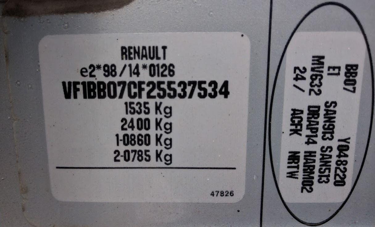

Показать паспортную табличку вашего Clio.
http://catalog.autodoc.ru/renault/
Элементы управления могут идентифицировать по номеру запасной части.
Или возьмите фотографию табличек с надписью на блоке управления.
3 часа назад, Dector сказал:
Вот паспортная табличка
[$7A] Injection DDCR
[$01] ABS Bosch
[$26] UCH phase 2
[$04] DAE
[$2C] Airbag AB8x phase 2

 В версии 9l обнаружилась ошибка из-за которой при сканировании находились не все блоки и в некоторых блоках могли читаться не все параметры
https://cloud.mail.ru/public/NKeV/PAtPxdQmr
это должно исправить.

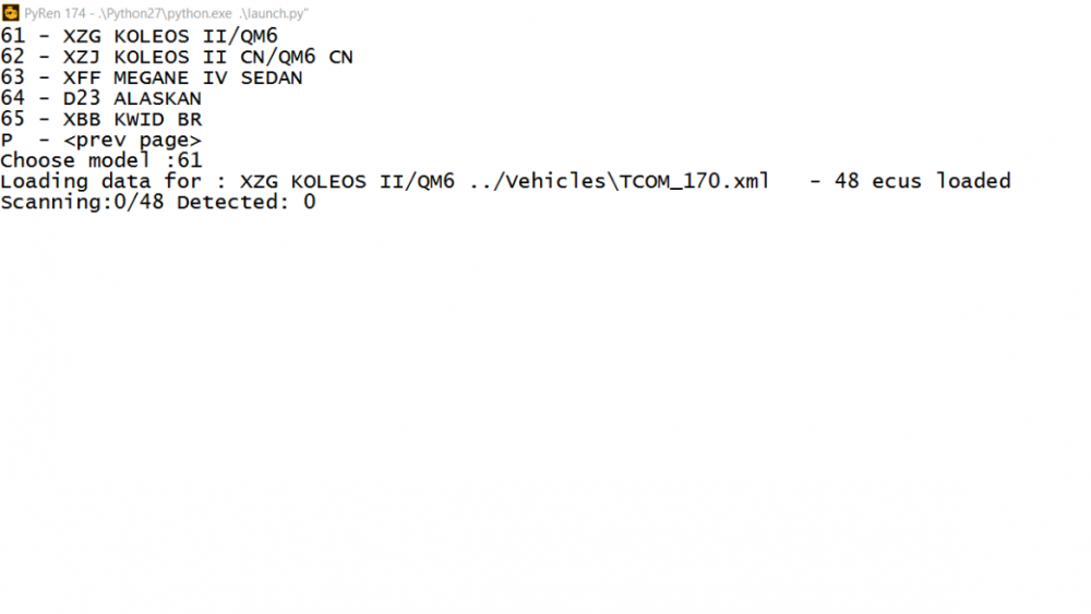

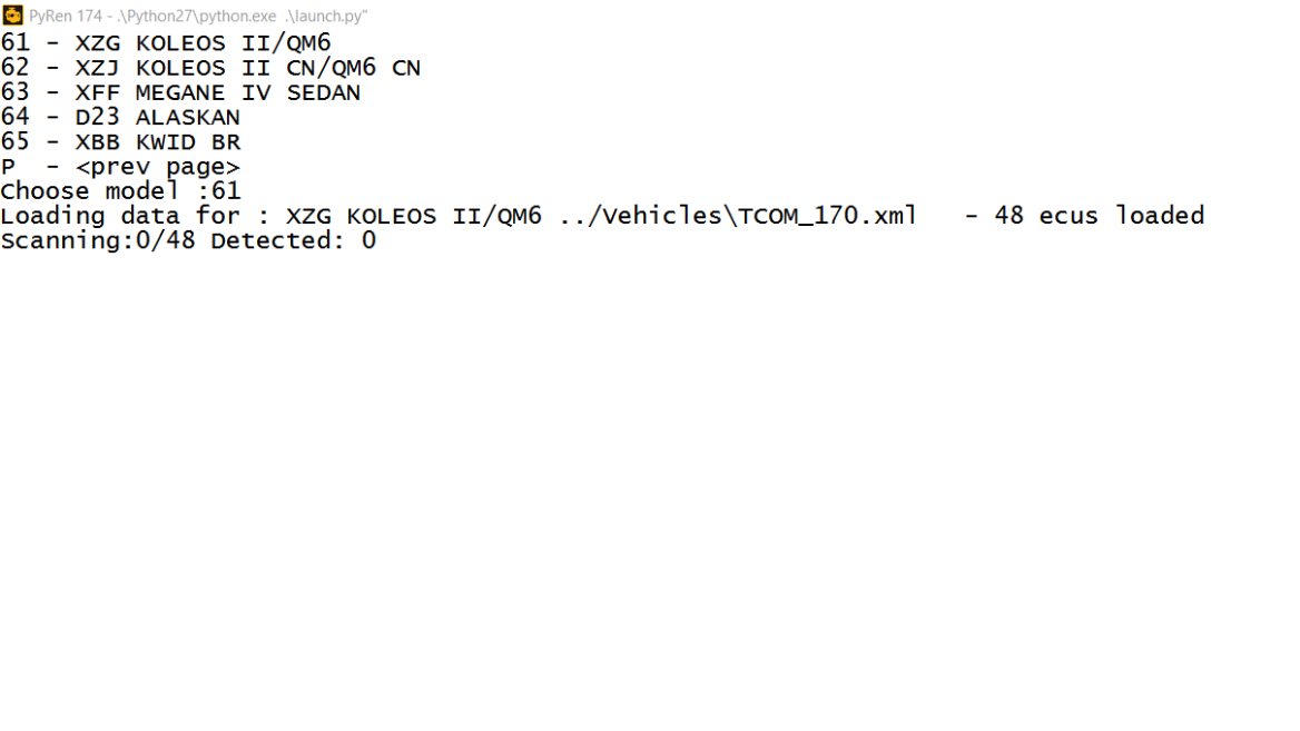

Может кто подсказать? Зависает на данном этапе. Минут 5 вообще никакой реакции. (( Что я делаю не так? Сопряжение в порядке с BT-модулем.pyren.thumb.png.3fdbc041ecb416d3d57509e9d5bb063f.png
12 minutes ago, LemurA said:
Что я делаю не так?
Логи нужно смотреть. Есть ли вообще связь с ELM
скорее всего elm не отвечает, раз на этом долго висит.
терминалом получается с elm работать?
В логах только следующее:
#load: XZG KOLEOS II/QM6 ../Vehicles\TCOM_170.xml
#[05/30/18 13:01:40.343] Init CAN
>[13:01:40.343]AT WS
Образуется 2 порта Com3 и Com4 (OBDII-SP и OBDII) соответственно. Какой выбирать нужно - не знаю. Пробовал с обоими. С Com4 в логах появилось то, что выше. С Com3 вообще пусто было.
таки победил elm-ку. В итоге увидел 2 ошибки, которые никак и нигде не отражаются. Понять бы что они означают еще. Могут ли данные ошибки быть связаны с наличием противоугонной системы?

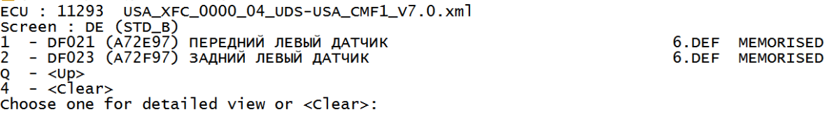

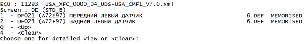

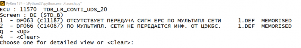

Вот еще нашел ошибки такие.
Либо я езжу фигово, либо с завода пришла машина с такими ошибками. Лично я уже вообще ничего не понимаю как такое может быть. Сейчас очистил почти все ошибки. Единственное что не могу стереть, так это какую-то ошибку в ЦЭКБС, т.к. не получается войти в этот блок. Минут 5 ждал, висит на Loading.
Все время появляется ошибка в "БЛОК УПР. ТЕЛ. СИС.", но я так понимаю, что система пытается активироваться, а роуминга нет, поэтому и сыпет ошибку.
Также в разделе "МП СВ СИС КОНТ ПАРК" вчера были ошибки, я их стер. Сегодня при рескане пишет что имеется 1 ошибка, однако если зайти в блок и попытаться посмотреть ошибки, говорит что ошибок нет, но при сканировании упорно пишет "1" ошибка.
На заводе ошибки не чистят. Большинство машин с завода имеет массу запомненых "ошибок" касающихся электроники. В системе зажигания ошибок обычно не бывает.
На колеосе есть ряд "ошибок" электроники которые постоянно появляются и связано это скорее всего с последовательностью просыпания блоков, какие-то просыпаются раньше и не видят тех, которые еще не проснулись.
"ошибки" специально взял в кавычки так как многие из них и не ошибки вовсе. В pyren колонка с этими числами называется "warn". На стадии сканирования блоков база данных для этих блоков еще не загружена и pyren не может определить важность ошибки/предупреждения.
значит в загруженной базе, считанный ранее код, не числится как значимая ошибка.
12 часов назад, LemurA сказал:
После снятия клемм с аккумулятора появляются похожие "ошибки-предупреждения"
Понятно. Спасибо за разъяснения.
Всем привет! Ребят подскажите при сканировании пиреном высвечивается что есть 1 ошибка, но когда я открываю просмотр ее, то ее там нет! Что делать, клипа нет.
посмотрите тремя постами выше
эта 1 "ошибка" значит не серьезная и клип ее проигнорирует тоже
