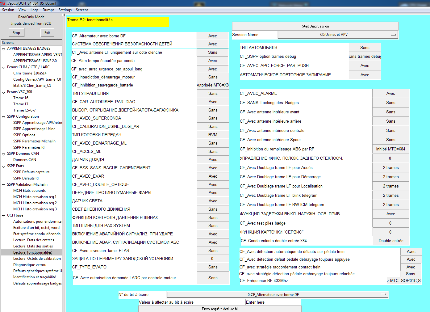

да, можете просто картинку выложить через mod_ddt этого экрана
2 часа назад, vitalyguryev сказал:
собственно вот ...
А еще не посмотрите параметр "защита по мериметру заводской установки"?
внизу должна быть...
37 минут назад, amokk_spb сказал:
у меня там 0.
Изменено пользователем vitalyguryev
заменил фото, с переводом

тогда с телефона проверяйте параметры в блоке ЦЭКБС, меню 5 - LC : System configuration
LC029  ВЫБОР. ОТКРЫВАНИЕ ДВЕРЕЙ-КАПОТА-БАГАЖНИКА                          С
LC003  СУПЕРЗАПИРАНИЕ                                                     С
LC020  ЗАЩИТА ПО ПЕРИМЕТРУ ЗАВОДСКОЙ УСТАНОВКИ                            С
у вас скорее всего все включены.

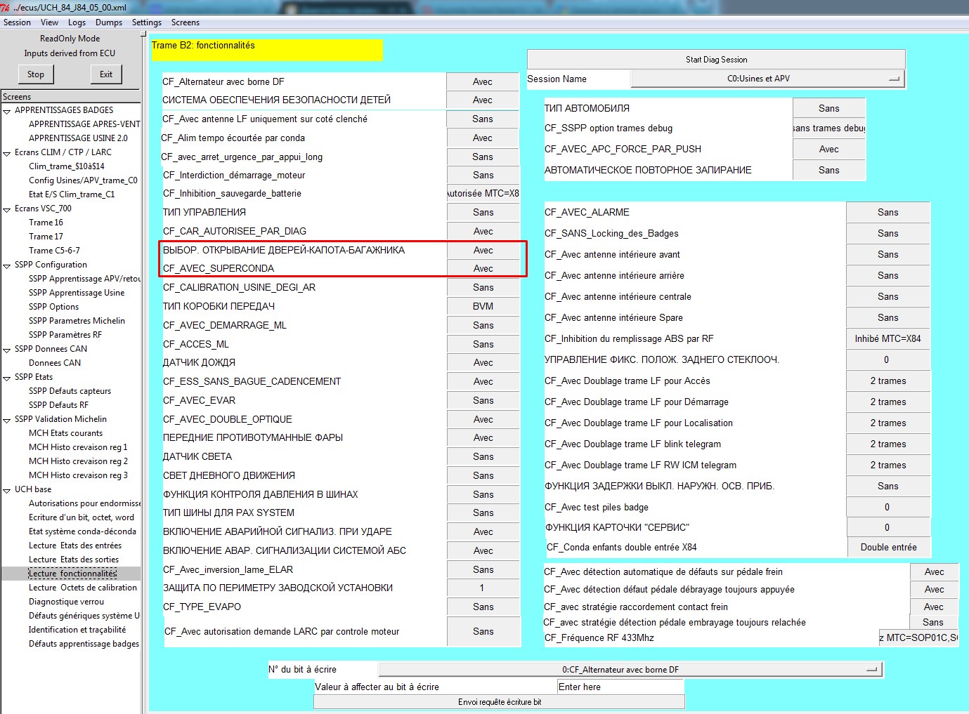

https://yadi.sk/d/rzag6gwb3Tyvq5
по ссылке приведен скрипт, его нужно положить в папку pyren9k на телефоне и запустить отдельно сразу из sl4a
там отключены следующие параметры:
print elm.cmd("3BA00A00") #SINGLE_DOOR_OFF
print elm.cmd("3BA00B00") #SUPERCONDA_OFF
print elm.cmd("3BA01F00") #PROTECTION_OFF
включить обратно при желании можно в соответствующих меню (в расширенном режиме с cmd)
54 - CF036 [Command] ВЫБОР. ОТКРЫВАНИЕ ДВЕРЕЙ-КАПОТА-БАГАЖНИКА
38 - CF009 [Command] СУПЕРЗАПИРАНИЕ
48 - CF022 [Command] ЗАЩИТА ПО ПЕРИМЕТРУ ЗАВОДСКОЙ УСТАНОВКИ
после применения скрипта проверьте изменение приведенных выше параметров через блок ЦЭКБС - меню 5 - LC : System configuration

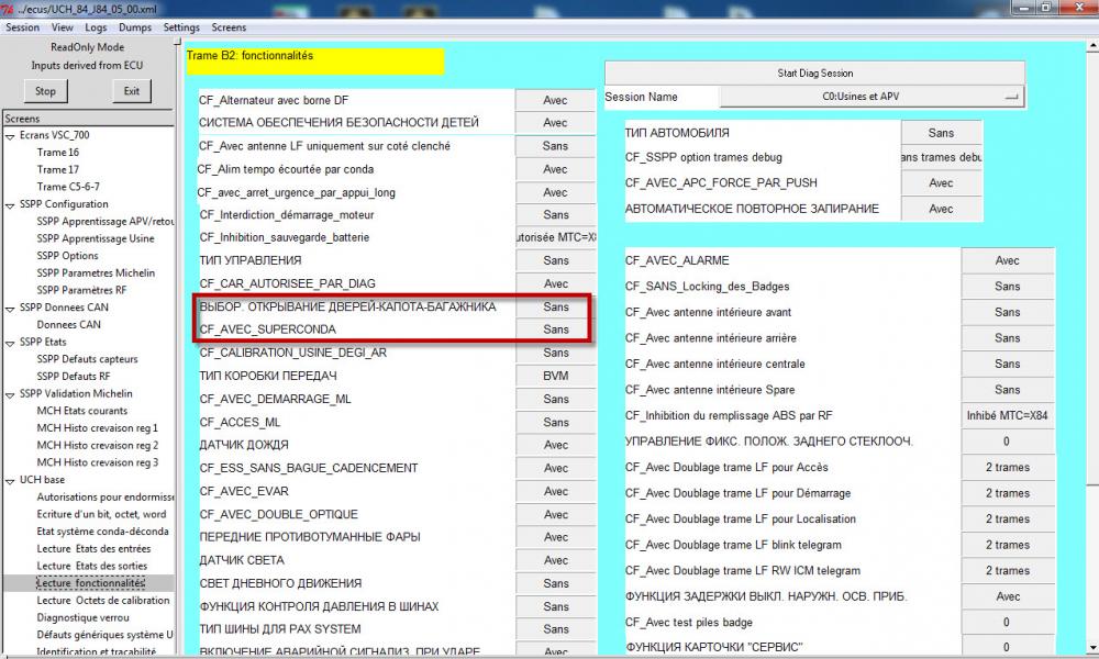

6 часов назад, amokk_spb сказал:
Ураааа!! все получилось, после запуска скрипта, значение поменялось
LC029  ВЫБОР. ОТКРЫВАНИЕ ДВЕРЕЙ-КАПОТА-БАГАЖНИКА          Без
LC003  СУПЕРЗАПИРАНИЕ                                                Без
LC020  ЗАЩИТА ПО ПЕРИМЕТРУ ЗАВОДСКОЙ УСТАНОВКИ           Без
Большое человеческое СПАСИБО!! за помощь вам  amokk_spb и всем кто откликнулся, теперь с машиной полная гармония.

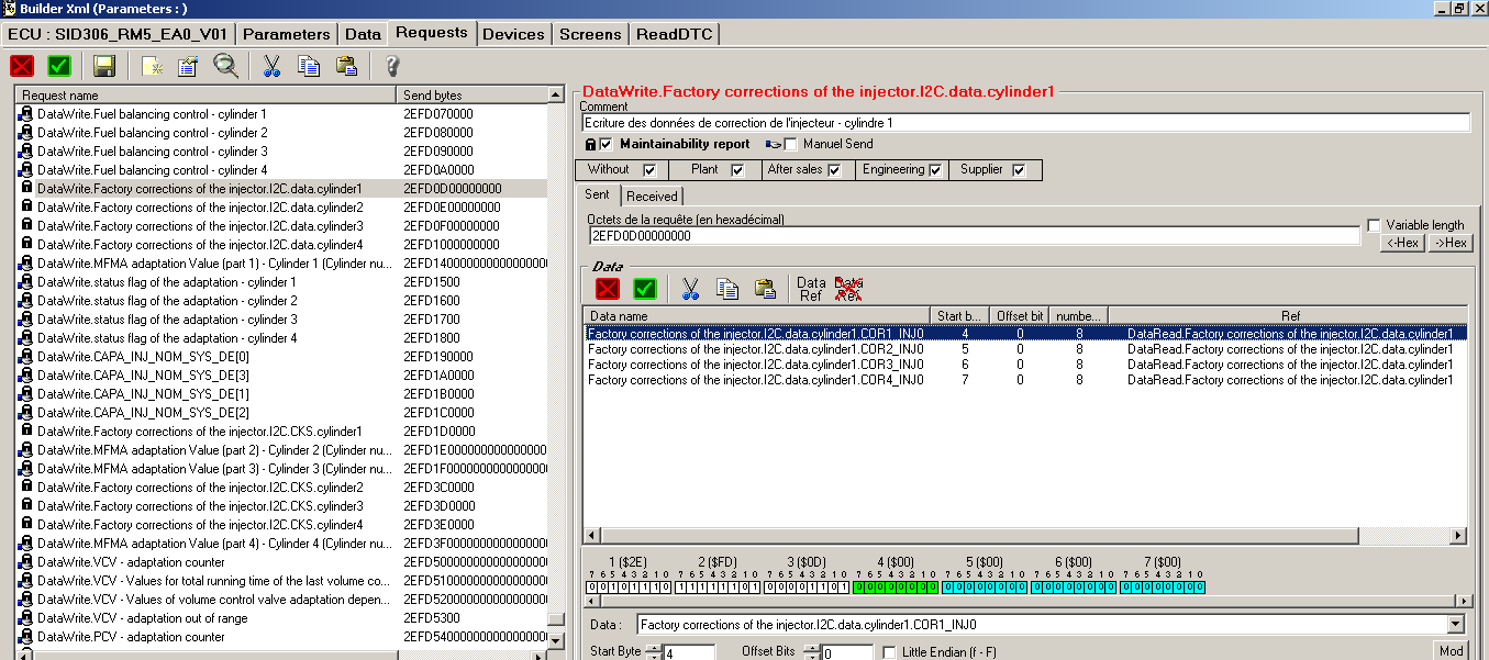

Вам нужно разобраться как работает SC036. Ответ возможно кроется вот в этих строчках
Spoiler
Spoiler
<!--PARTICLE FILTER-->
<ScmSet name="PARTICLE_FILTER">
  D36                  : 00000000
  D37                  : 0000
  D44                  : 00
  D45                  : 00
  D46                  : 00000000
  D49                  : 00000000
  D33                  : 0000
</ScmSet>
Осталось только догадаться что кроется за Dxx

Это путём пробы делать?!
Путем пробы не стоит. Думаю эти Dxx прямым образом связаны с IdentXX  нужно только все аккуратно сопоставить и сверить с дампами.
mod_ecu.py 11108 RU
Запускаю mod_ecu.py на андроиде черед sl4a. На запрос номера ЭБУ ввожу 11108. На запрос языка ввожу RU. Скрипт что-то делает и в итоге создает файл "PR_7E0_7E8_11108_RU.csv" в папке ".torque/extendedpids". Вот содержание этого файла:

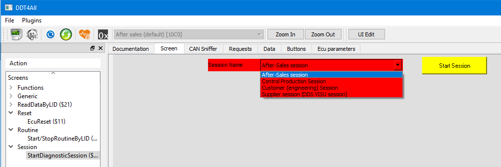

Что означают 4 вида диагностических сессий? Зачем они? Когда их открывать и когда закрывать?
19 часов назад, Shr-lnm сказал:
Наверное можно. Какой xml распознается?
Пока больше не подключал. Мне для собственного интереса и собственного развития. Пока никаких проблем с автомобилем не было. Надеюсь так и останется.
15 часов назад, gevgenyk сказал:
Подскажите! Снизу сажевого фильтра подходит трубка- это топливо непосредственно в сажевик подаётся?
Скорее всего это одна из трубок идущих от сажевика до специального датчика дифференциального давления. Этот датчик моторник использует как один из датчиков для определения количества сажи и запуска прожига.
Скорее всего это пятая форсунка использующаяся для прожига сажевого.
некоторые команды требуют открытия определенных диагностических сессий. Точного описания, какая сессия для чего я не встречал. Обычно хватает after-sales (10C0)
