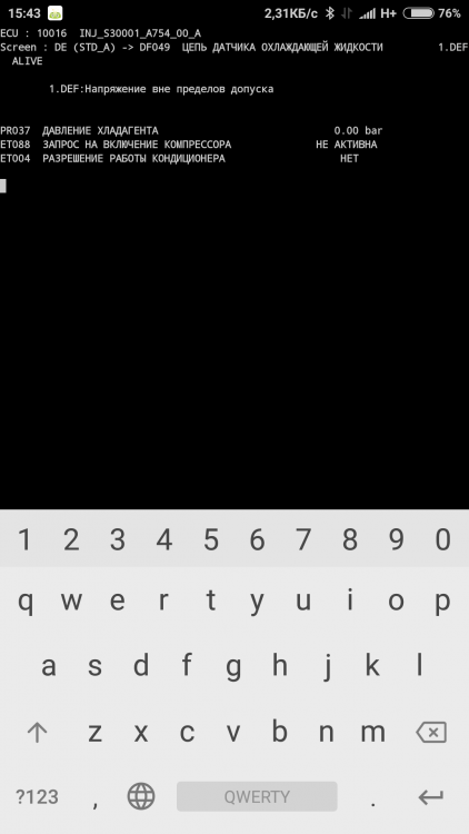

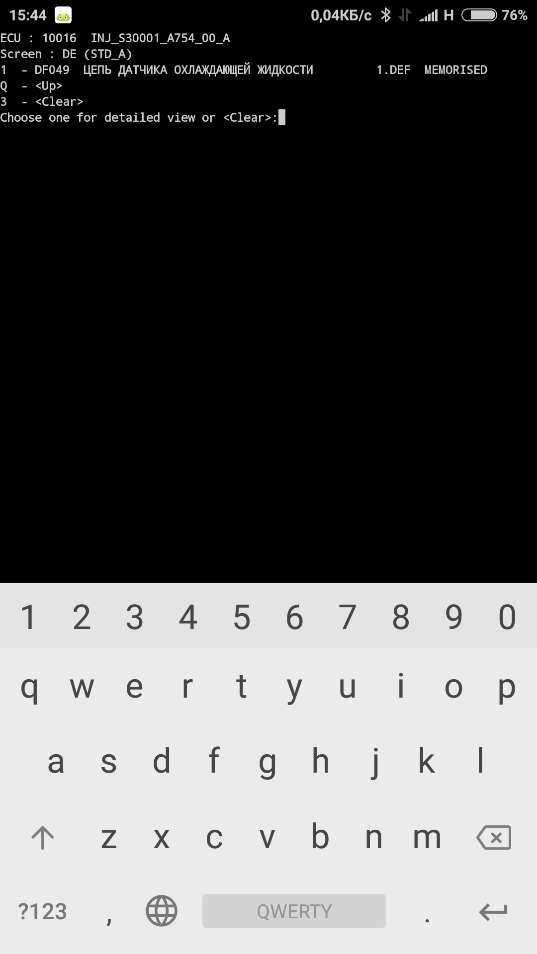

Привет. Вот сегодня в блоке "система впрыска" увидел такую ошибку DF049 Цепь датчика охлаждающей жидкости
а в расшифровке "Напряжение вне пределов допуска"
ошибку сбросил ... что это может быть такое, что-то с датчиком?

К моему вопросу про датчик хладагента, пару сообщений выше, приехал домой, снова эта же ошибка появилась. И давление хладагента показывает то 1 бар, то 1.4, то 0.4 то 0.6 ... Собственно какое это давление должно быть? Подскажите пожалуйста это датчик надо покупать или заправлять кондиционер?

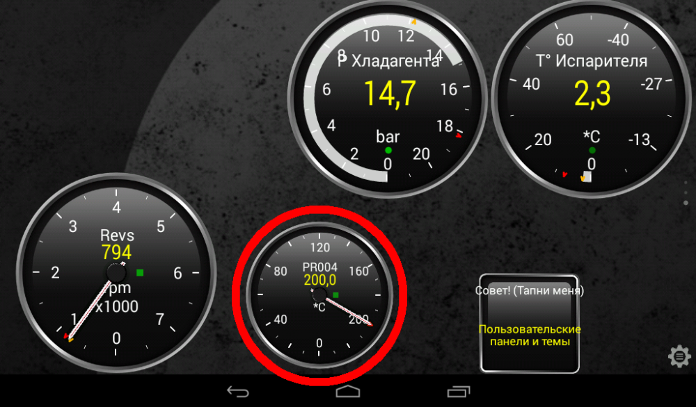

7 часов назад, vitalyguryev сказал:
давление хладагента показывает то 1 бар, то 1.4, то 0.4 то 0.6 ...Screenshot_2017-08-06-17-19-36.thumb.png.277fe92ab9266c87a74afa99861ac46c.png
Давление хладагента до 18 бар.
Изменено пользователем DEN 007
2 часа назад, DEN 007 сказал:
Ага спасибо большое! Но возникает вопрос - это нормально, что ошибка появилась только сейчас, когда кондиционер не включается с лета?

Привет. Обращаюсь к мастерам по программе Torque ... Пиреном сгенерил файлик моего блока и файлик профиля - они сами сохранились в нужное место в папке торка.
В приложении добавил нужные мне приборы/датчики, выбрал профиль который сгенерил Пирен - один хрен не хочет подключаться в машине ... вверху пишет "проверка автомобиля" и думает-думает-думает очень долго.
Машина сценик 2. Может кто-то поможет как законтачить моего сеню с торком?
