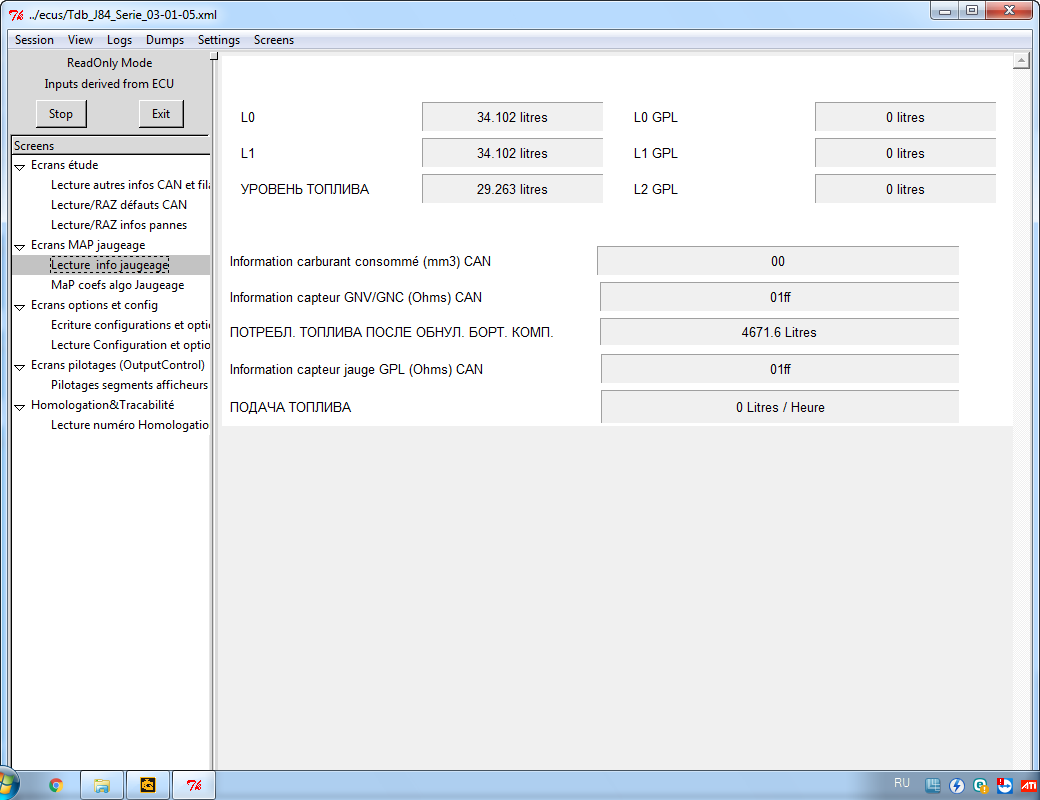

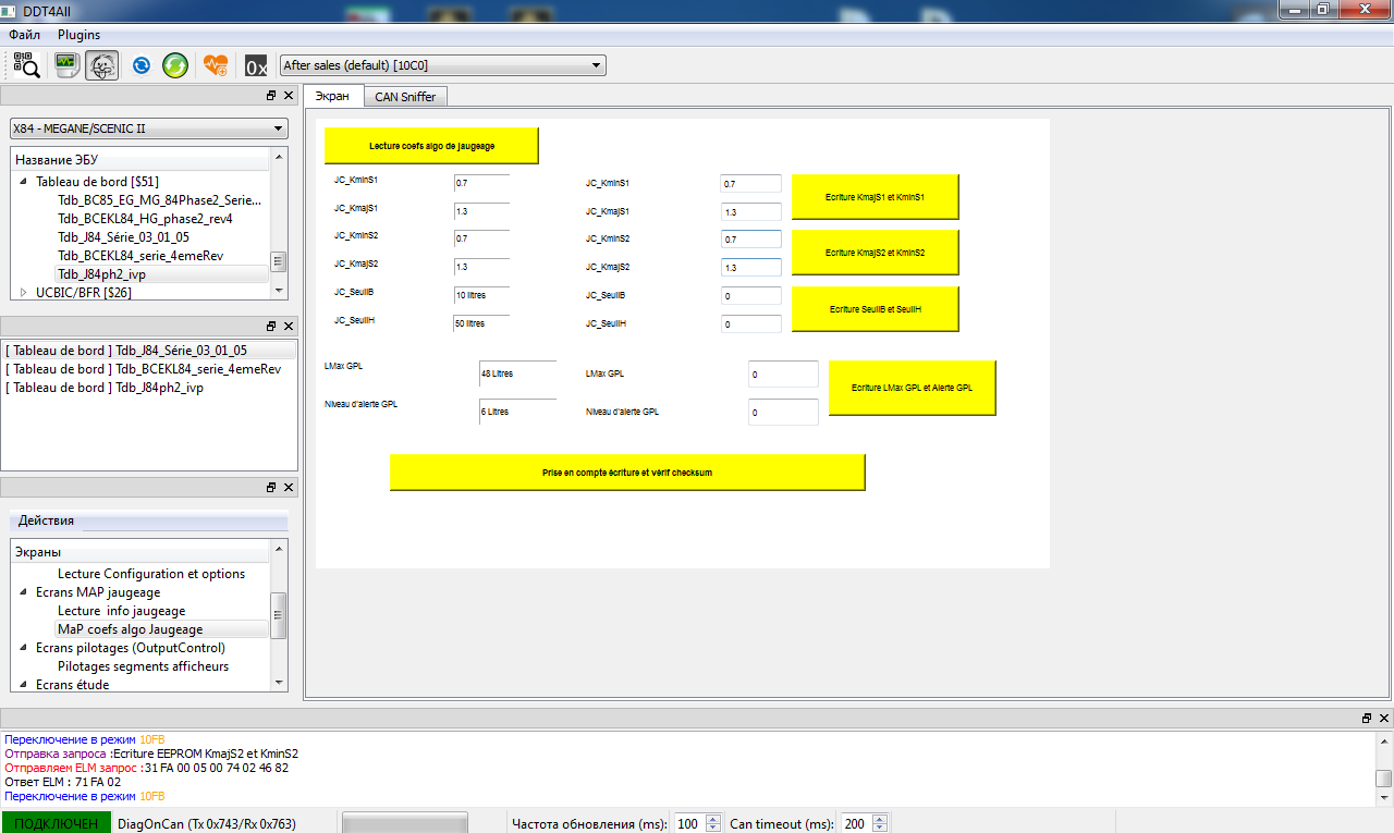

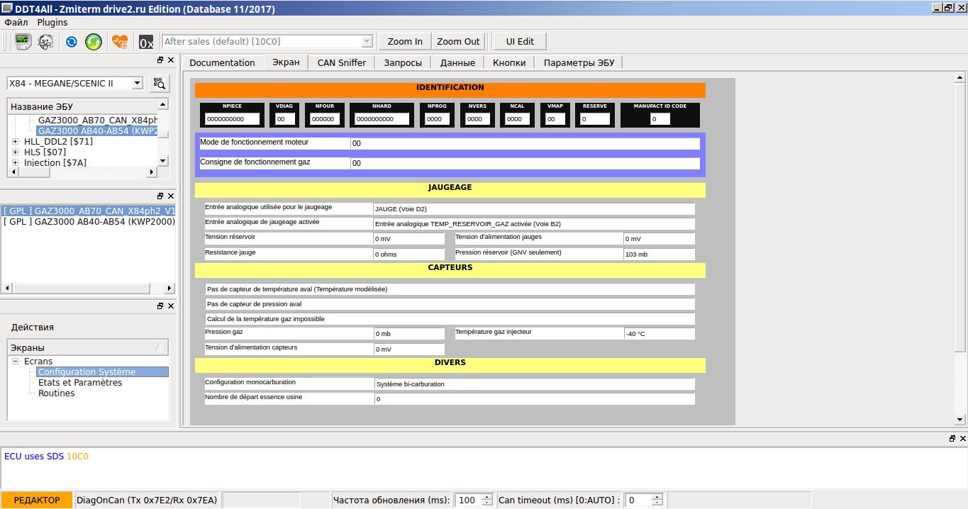

Проставил нули, перезашел - нули сохранились ... Теперь буду наблюдать ... Это километров 60-100 проехать нужно чтобы понять опускается ли уровень топлива ... Или как-то раньше можно понять? Наверное даже пуреном зайти в приборку и там есть пункт где пишет уровень топлива текущий ...
во время езды, в прибоке пуреном показывает что топливо уменьшается, хотя еду на газу ... на самой приборке кубики пока ещё не упали ... посмотрим, но мне кажется что это не помогло (((
а вот на этом скриншоте показывает L0 и L1 34.1 литра, это такое показывало после моей последней заправки, вот оно помнит этот параметр ... зачем в двух местах? кто-нибудь знает что это такое?

28 minutes ago, vitalyguryev said:
как залипло на уровне 33.81 так и стоит
Коэффициенты обратно вернули? Если вернули, а поведение приборки не восстанавливается, то наверное нужно нажать кнопку "Prise en compte écriture et vérif checksum"

Нет, не вернул коэффициенты, сегодня с ноутом и не подходил, а вчера когда это случилось, то заходил в этот раздел, а там ничего не отражалось. Вот поэтому и думаю залить дамп.
Как использовать дамп, кажется написано в readme файле. Но не уверен, что он будет работать с этими коэффициентами. Восстановите их вручную. Это не обычные параметры, а данные непосредственно из EEPROM

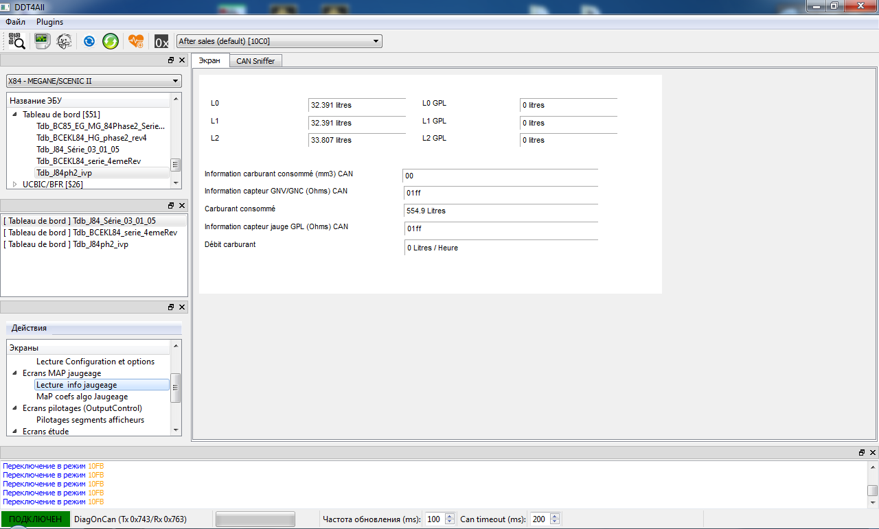

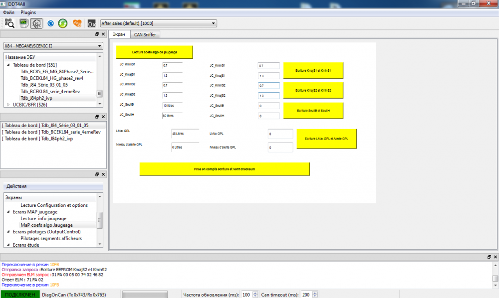

вообщем сделал манипуляции с помощью ddt4all 2017, или мод ддт ничего не загружал из еепром.
вот скрины ...
там где уровень L2 показывает 33.807 это до возврата коэффициентов, и цифра не уменьшалась при работе на бензе.
после возврата коэффициентов число начало уменьшаться. посмотрим как будут вести себя кубики на приборке, думаю всё будет ок.
вот только почему мод ддт через пурен не захотел прогружать инфу из еепром - интересно.
кубики показывающий остаток бенза начали падать на приборке, радуюсь как ребёнок ))))

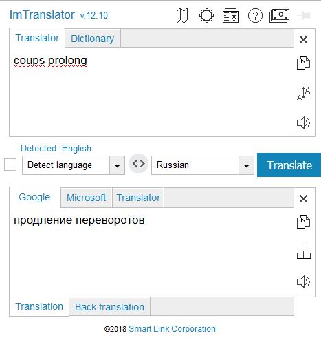

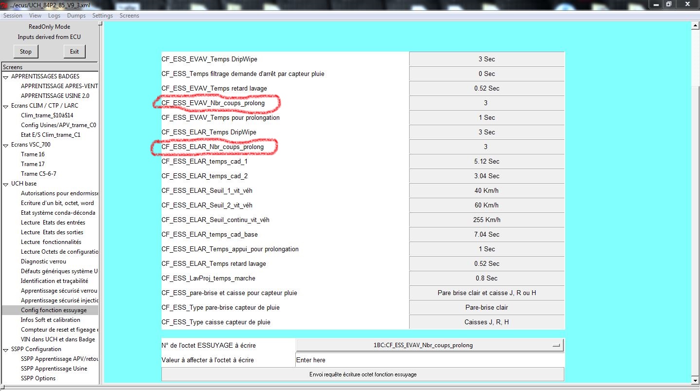

Привет спецам. Задумал включить удлинитель поворотников. На картинке видно что выставлено значение 3 какбы при касании ручки поворотник должен маргнуть 3 раза. Но как включить эту функцию ненашёл. Машина Grand Scenic II может кто решал такую задачку или ест мысли как это сделать?
13 hours ago, amokk_spb said:
Меня спрашивали, в новой версии экспорта базы клип, создаётся в том числе и папка ecuDatchia. А пирен может поддерживать Датчии? Project.py как-то изменить надо?
Project.py вроде используется только для bus_monitor.
По поводу дач нужно экспериментировать. В папке ecuDatchia лежит отдельный файл uces.xml, может его попробовать переложить в ecuRenault вместо тамошнего?
Пирен сначала смотрит TCOM файл из директории Vehicle. Потом по ID  ищет блок в uces.xml, берет оттуда ссылку на FG/SG файлы. Если дачии есть в директории Vehicle, то нужно посмотреть в каком из uces файлов лежат ссылки на FG/SG, в том который в ecuRenault или в ecuDatchia
Мне кажется, что на картинке изображены параметры не поворотников, а дворников. Изменение байтовых параметров здесь производится в нижней части экрана. Из выпадающего списка выбираете параметр. Ниже в поле ввода вводите его новое значение в десятичном виде или в hex с 0x в начале, и затем нажимаете кнопку.
Да перевод интересныи "переворот" может быть и дворники но они тоже по 3 раза не машут. Или 3 не оязательно 3 раза? Но парметры два я думал что левыи и правыи. Надо попробать изменить на другое число посмотрью что поменяется. А по поворотникам нету опыта?
Обычно 3 раза после длительного полива омывайкой. Потом ждут 3 секунды dripWipe и потом ещё раз, чтобы грязь получше размазать. Elar evav это наверное задний и передний

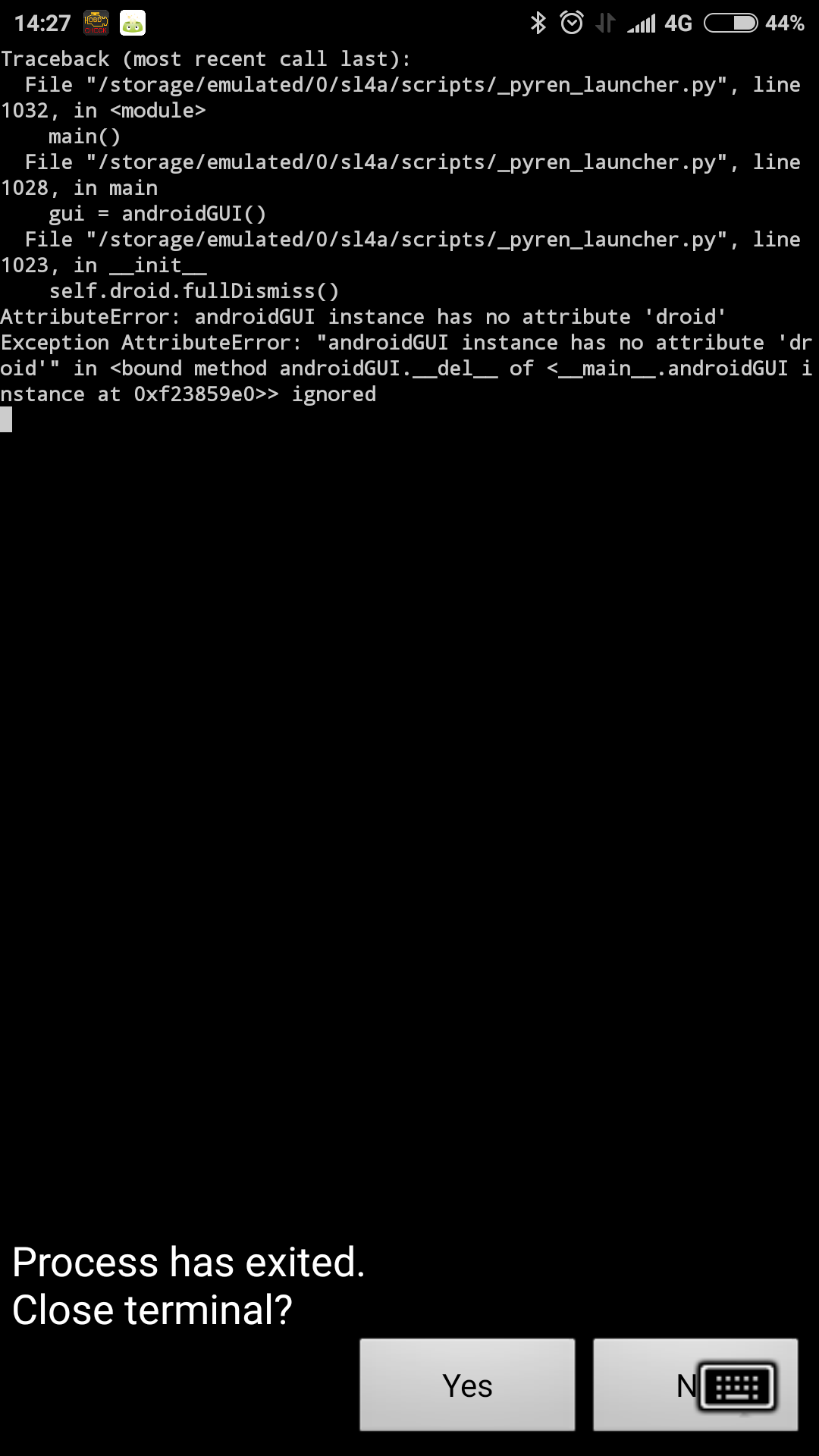

Ребята, никак не могу понять что от меня хотят в программе SL4A. Делаю всё по инструкции, после установки и первого (как и второго и пятого, десятого) запуска. Захожу в chkelm 4a launcher и выпадает не выбор БТ устройства а то что на скриншотах. Уже несколько раз переустанваливал, не помогает. Не могу понять что не так-то. Помогите пожалуйста
9 часов назад, Sasha7st сказал:
https://www.drive2.ru/l/492779122410390498/

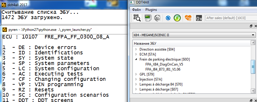

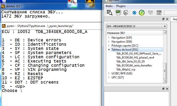

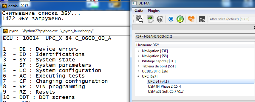

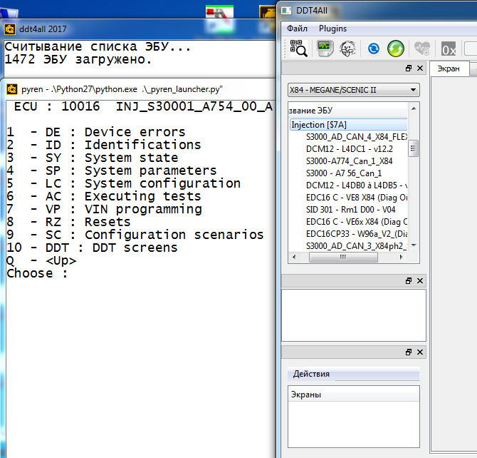

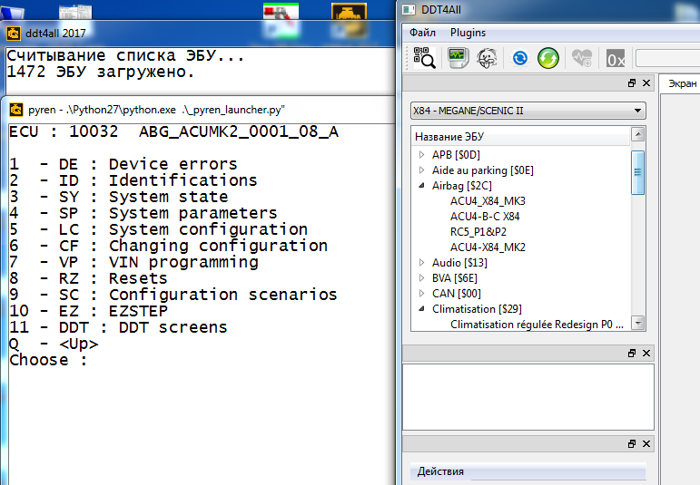

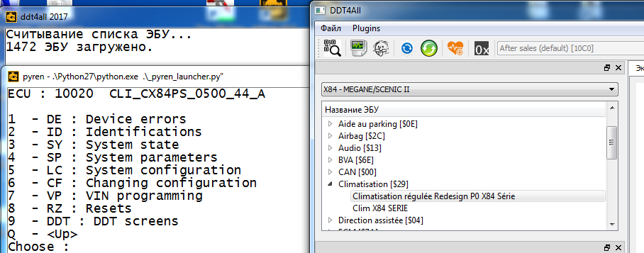

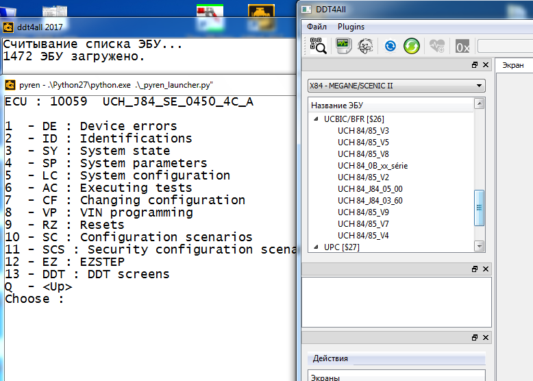

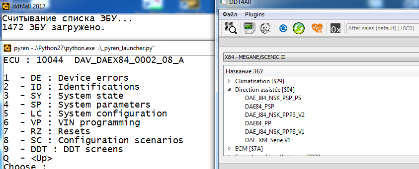

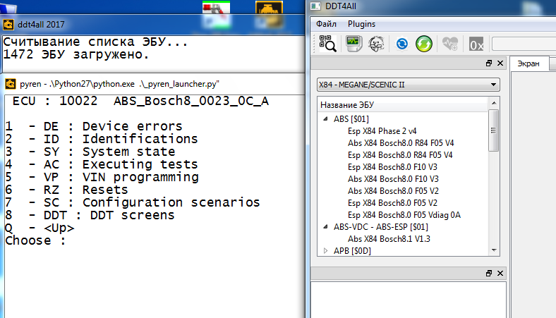

наверное многим покажется вопрос глупым, но всё же ...
есть пурен который сканирует и находит 9 блоков в автомобиле.
есть ddt4all которая сканирует и находит 7 блоков, но есть большой выбор из списка блоков.
вопрос: как, зная данные блока из пурена, выбрать блок в программе ddt4all?
пару скринов прилагаю:
извиняюсь, но не знаю как спрятать картинки под спойлер (((

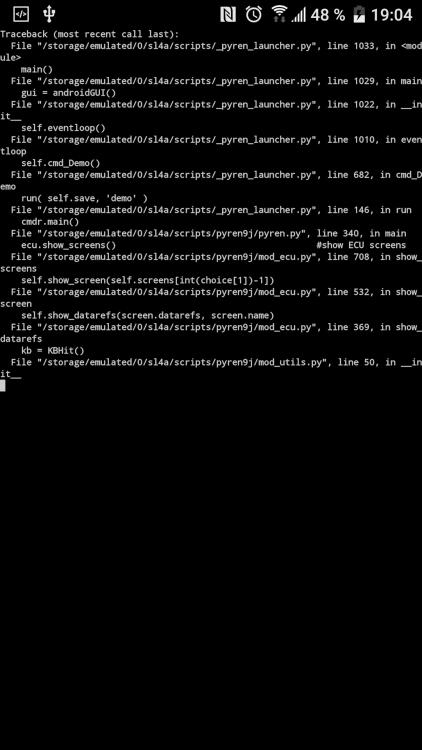

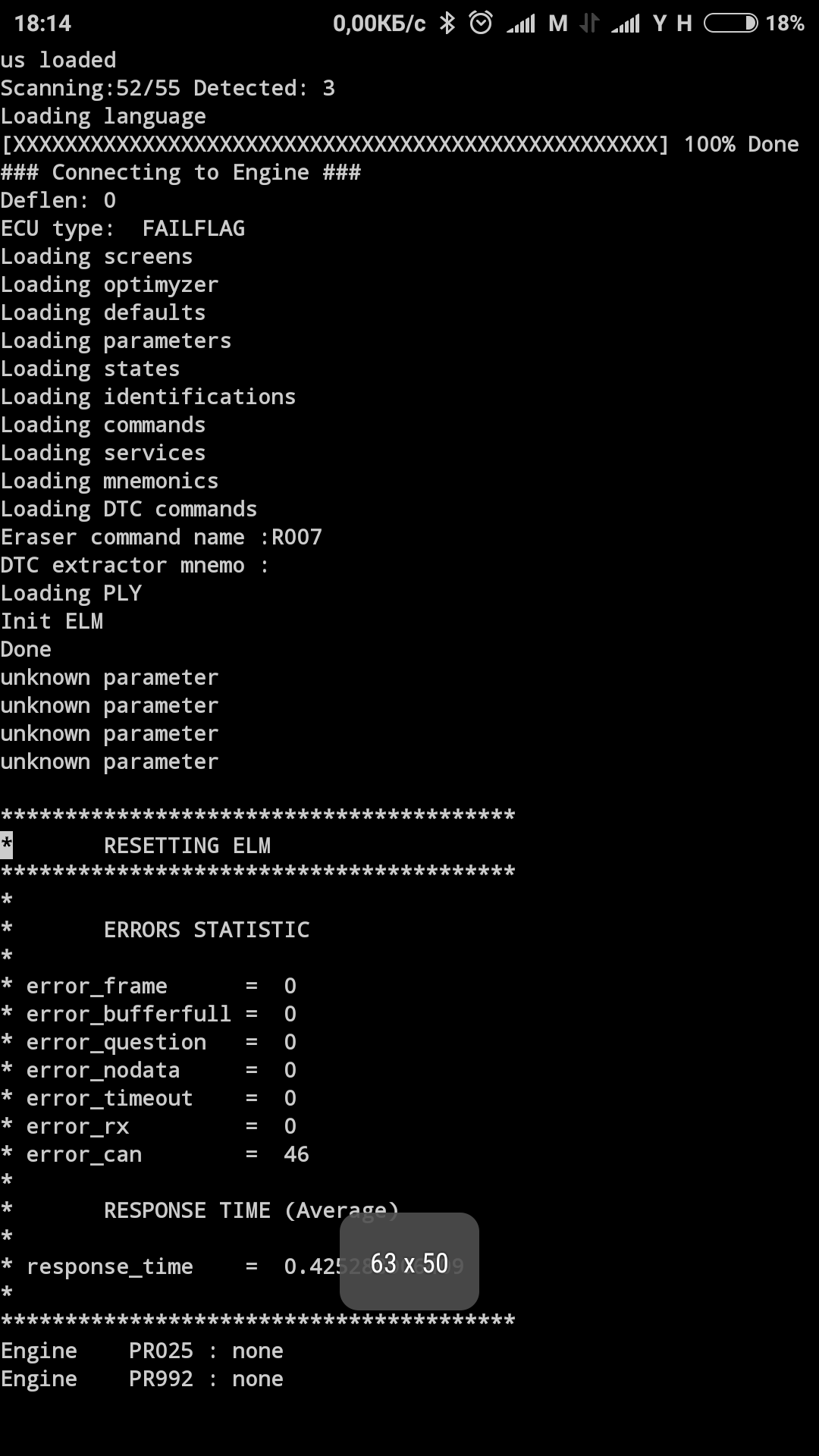

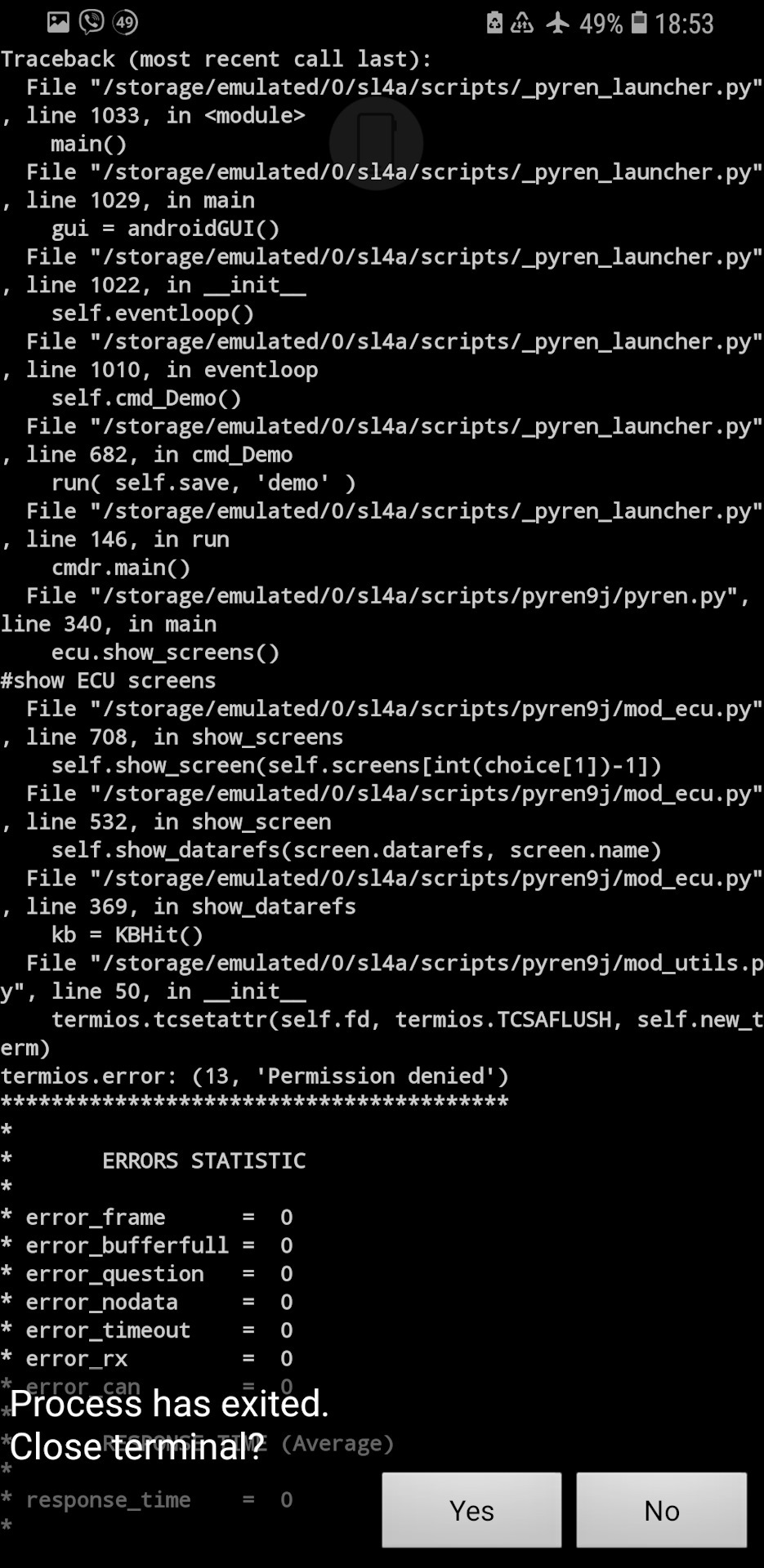

Есть проблема с Андроид 8.0.
Сам не пробовал, читатели присылали картинки. Видимо нужно ждать выхода нового питона?
Я уже видел такую картинку и пока нет никаких идей.
Четкого соответствия id из базы клипа и xml из  ддт, к сожалению нет. Поля autoident из базы ддт описаны совсем не системно. Четкого автоматического алгоритма подбора xml пока к сожалению не существует. Единственный верный путь, искать соответствие руками в файле eculist.xml

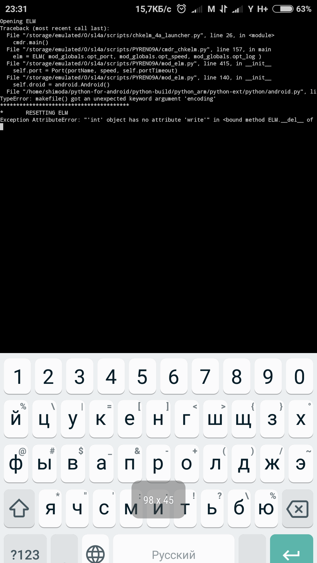

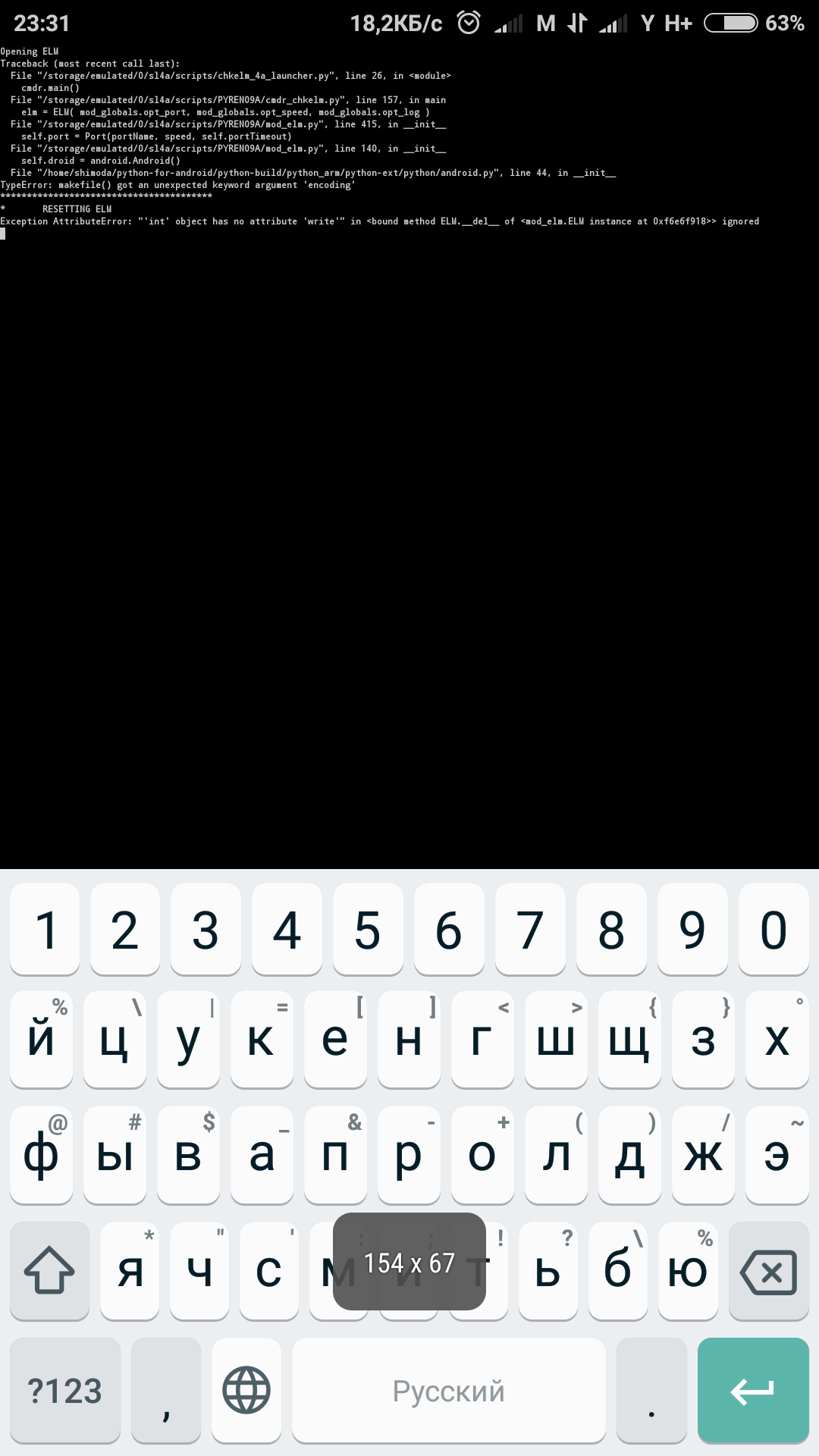

5 часов назад, amokk_spb сказал:
Вот же ж пилять, обновил недавно свой сяоми (андроид 7.0, miui 9.2) и теперь похожая фигня.
Теперь во так выглядит запуск пиренланчер.
Хотя басмонитор в демо работает.
Запускайте через старый лаунчер
В Thursday, February 15, 2018 в 11:18, vitalyguryev сказал:
В pyrene посмотрите данные индификации- версии прошивок..........  Теперь в ДДТ , выбирая по очереди блоки, по горизонтале есть кнопки экран.... и есть кнюпки типа данных блоков- понажимайте в демо-режиме, там будут параметры блоков -типа прошивка, версия ID /можно некоторые данные переводить в НЕХ калькуляторе/. Таким образом, перебирая- сравнивая параметры, можно исключить явно не подходящие блоки. Точнее ответить не смогу- компьютер сломан.
