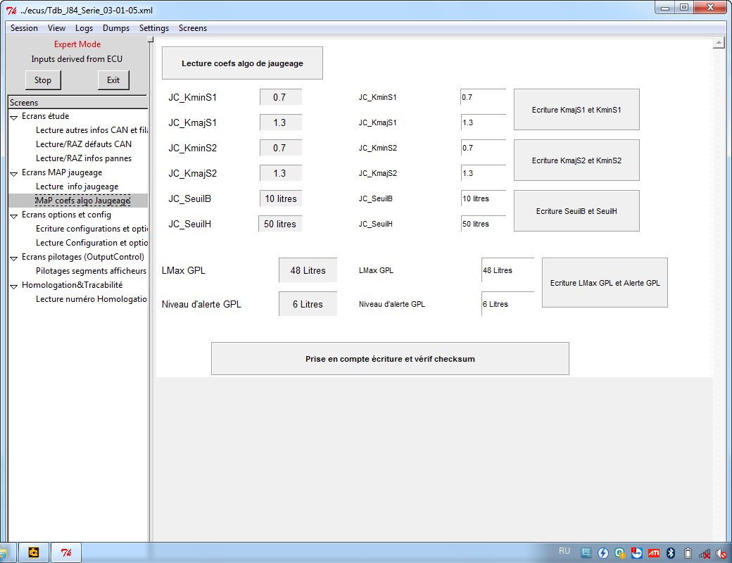

спасибо получилось. зашел туда, и смотрю как баран на новые ворота - как понять что там менять чтобы приборка показывала правильный остаток бенза по датчику, а не по компу расчётный (((
наверное что-то на страничке MaP coefs algo Jaugeage. Что у вас там сейчас?
24 минуты назад, Shr-lnm сказал:
вот такое. может быть дамп блока дать и вы сможете разобраться?
вот такое рядом есть

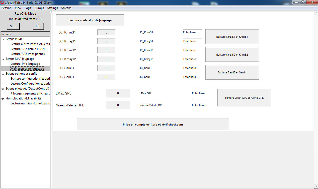

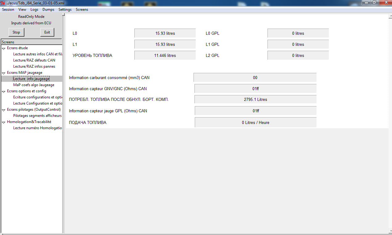

Спасибо что напомнили. У вас на скриншотах значения коэффициентов пустые. Видимо для их чтения нужно включить экспертный режим и нажать кнопку "Lecture coefs algo de jaugeage", перед этим на всякий случай включите лог и дамп.
Just now, vitalyguryev said:
Это нужно делать на машине я так понимаю?
Да. В демо этого не увидеть
На нижнюю кнопку на том экране лучше пока не нажимайте
дамп и логи
а это нормально, что экспертный режим выключается если переклацнуть на другой пункт слева в дереве?
вот когда сделал первый раз - показало данные как на скриншоте, потом перешел в другой пункт, вемрнулся обратно, включил экспертный режижим, нажал кнопку ту что вы сказали и данные больше не загрузились - всё по нулям. так же не должно быть?
да - видимо так задумано.

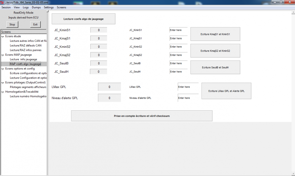

Скорее всего нужно было закрыть блок и потом снова войти. Эти параметры читаются не как обычные, а непосредственно из EEPROM
31 минуту назад, Shr-lnm сказал:
а данные со скриншота привнесли какую-то информацию по данному вопросу?
по правде сказать, нет.
Наверно нужно просто экспериментировать  с этими параметрами если не боитесь
