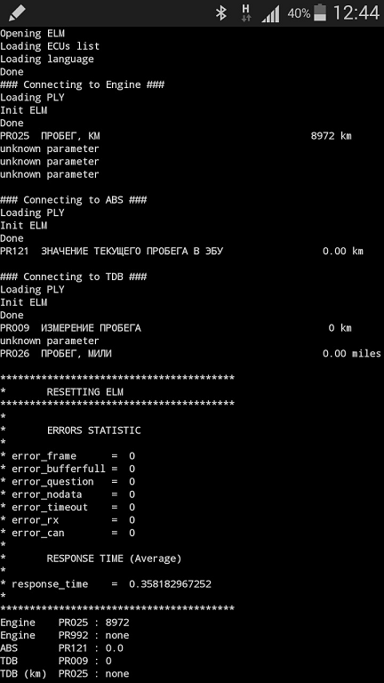

Аналогично, на Логане 2 2017 г. пробег вычитывается скриптом только из ЭБУ двигателя, из АБС и приборки - нет:
Что же тогда делать?К
ак узнать реальный пробег?
10 часов назад, Павел Мухин сказал:
смотря для чего. как правило там, где нет пробега в эбу впрыска - он гарантированно сматывается (из абс и приборки).

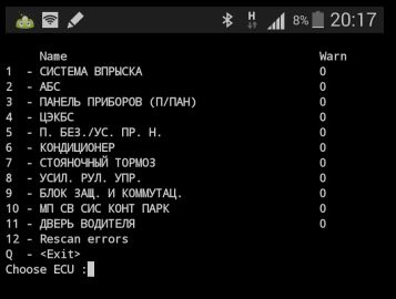

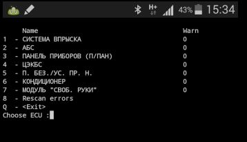

Проблема решена заменой базы CLIP 166 на CLIP 173 по ссылке amokk_spb, за что ему огромное спасибо. Теперь при запуске скрипта пробег считывается и из ЭБУ двигателя, и из ЭБУ АБС, и из приборки. :good:
Правда, с обновленной  базой блоков видно меньше:
CLIP 166:
CLIP 173:
Изменено пользователем Ли Си Цын
Изменение изображений
А про какой автомобиль идет речь? На Логан 2 ставят систему контроля парковки и автоматический стояночный тормоз?
Полагаю, вы просто забыли удалить чужой savedEcus.p. Поэтому и пробег нигде не читался
1 час назад, Shr-lnm сказал:
Парктроник есть, автоматического стояночного тормоза нет.
Возможно. Но видеть и стирать ошибки в блоках удавалось. С чужим savedEcus.p я имел бы такую возможность?
Если блоки одного std_x, то да, но описание ошибок могло быть не верным.

Еще один вопрос как запускать cmdr_odometr.py в pyren 09j? Пробывал через командную строку - ругается что не знает чем открыть. А через лаунчер можно как-то?
Да и почему в последних версиях pyren нельзя посмотреть сценарий? Если написать show - то сразу выкидывает в предыдущее меню?
Изменено пользователем Alekxender
python.exe ./cmdr_odometr.py -p COM3
так должно быть

OK
