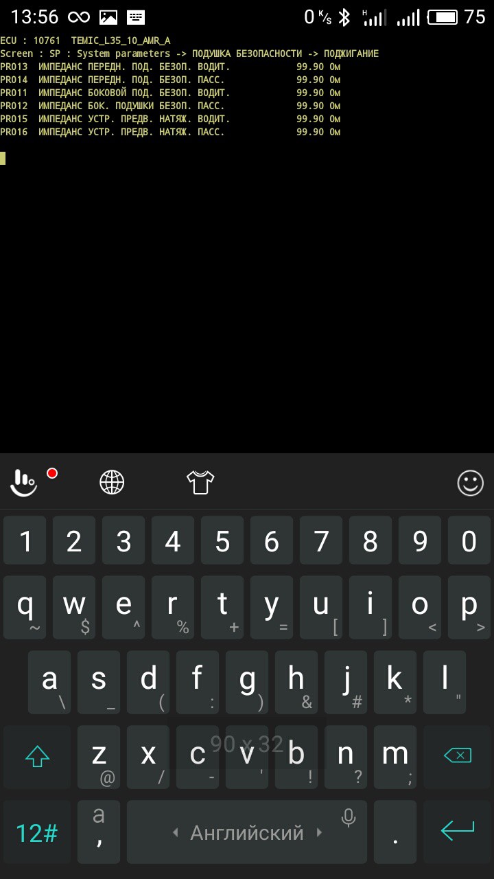

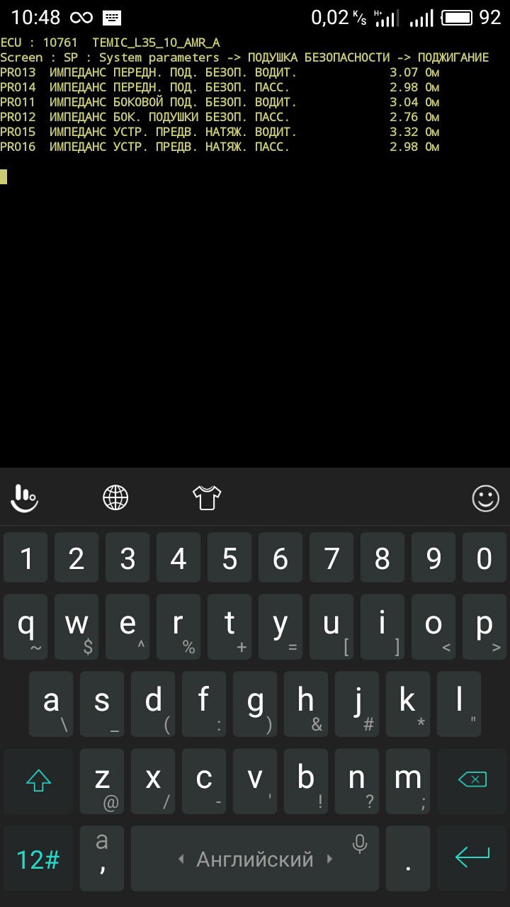

После попадания в яму сработал пиропатрон. Надо было проверить импеданс подушек безопасности. Автомобиль clio 2 2003г, Pyren  нашел "похожий" эбу. Большая часть параметров совпадает, но не все.
Было:
Стало:
Судя по дампам Pyrenа, править еще много
Изменено пользователем as205

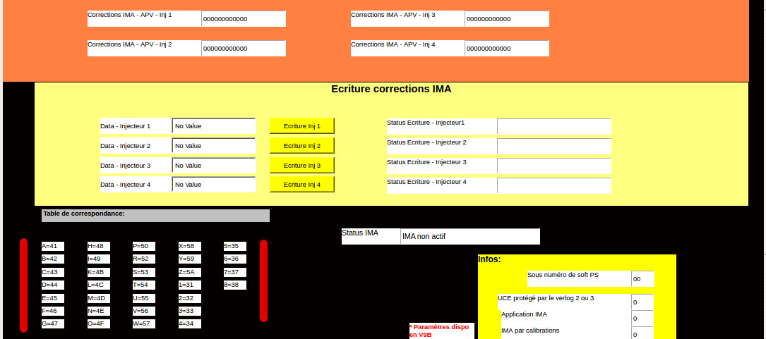

Добрый день. Помогите пожалуйста прописать форсунки. Машина Рено Эспейс 1.9dCi, блок управления Бош EDC 15. Форсунки имеют шестизначный код. В программе их записываю, но они не сохраняются. Помогите пожалуйста!!!
On 12/21/2017 at 7:30 AM, as205 said:
Это ph2, в базе клипа вроде есть в файле TCOM067.xml, а в файле uces.xml нет
pyren поддерживает TCOM начиная с 86 (megane 2) и блоки у которых ID > 10000. Младшие TCOM и блоки, описаны в старой базе, с которой pyren не работает.
Нужен savedEcus.p чтобы что-нибудь ответить
Что с ним делать?
Выложите посмотреть

Выложите посмотреть
Вот файл:
https://yadi.sk/d/MAdj5tHg3QsZa7
Заранее спасибо.
Изменено пользователем Max84

12 hours ago, Max84 said:
Вот файл:
Сценарий от DarkCraz должен работать.
Включите логи и dump и еще раз попробуйте прописать форсунки. Потом пришлите содержимое папок logs и dumps

Вот файлы:
https://yadi.sk/d/EAvCFFSe3Qts44
https://yadi.sk/d/SHns1S6h3Qts54
И еще вопрос, что такое ID форсунки, это ее адрес? Если да то у меня 1 форсунка ID061, 2 форсунка ID060, 3 форсунка ID062, 4 форсунка ID063. А в программе они ID009 и т.д.
38 minutes ago, Max84 said:
Вот файлы:
Судя по всему, Вы запускаете что-то не то. Логи и дампы пустые. Вы пользуетесь _pyren_launcher.py?
У Вас на экране все выглядит примерно так?
Spoiler

Да все именно так и выглядит. Ввожу коды форсунок, подтверждаю, а они не сохраняются, пишет АААААА. Мне кажется все дело в ID, или я не прав?
ID ни на что не влияет в данном случае.
Я все таки не понимаю что происходит и мне нужны логи и дамп, чтобы разобраться.
2 minutes ago, Max84 said:
Как включить логи?
программу запускайте через _pyren_launcher.py и поставьте галочки для включения логов и дампа
