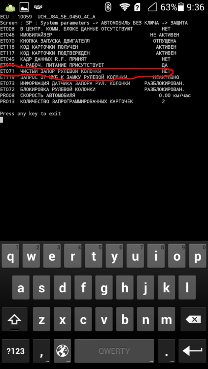

В 29.11.2017 в 07:05, garboleg сказал:
видел надпись на панели "Steering not loking"
В 29.11.2017 в 00:25, vitalyguryev сказал:
вот в этом и причина - не блокируется руль после того,как двигатель глушится. после этого нет "всех" условий для пуска. пошевели разъемы на блоке коммутации - очень часто помогает:secret:.
28 минут назад, serega_grdn сказал:
вот подтверждение этой "догадки" 22.png.92e23547ee7d48f2e9896e0f47ab61ea.png
вообще-то , сработала блокировка или нет можно услышать - после нажатия кнопки старт/стоп глушится двигатель и потом раздается характерный звук блокировки руля. как правило нарушается контакт . чаще всего в блоке коммутации.
Изменено пользователем serega_grdn

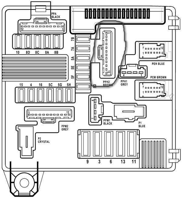

а где этот блок коммутации находится? под капотом возле аккумулятора? какие провода и где дёргать нужно?
в большинстве случаев щелчёк есть и руль блокируется ... но 100% утверждать не могу про те случаи когда не заводится ... но в момент когда завожусь с толкача - руль разблокирован.
6 часов назад, vitalyguryev сказал:
да,за аккумом. подергать все не помешает и разъемы снять - одеть и проверить на окисление:). сейчас уже точно не помню (несколько лет назад случилось), но кажется вот этот23.jpg.c2059fc3d6c492a114619bf7c683bffb.jpg

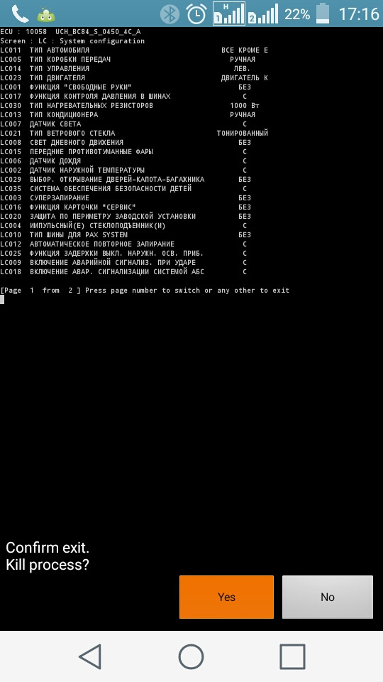

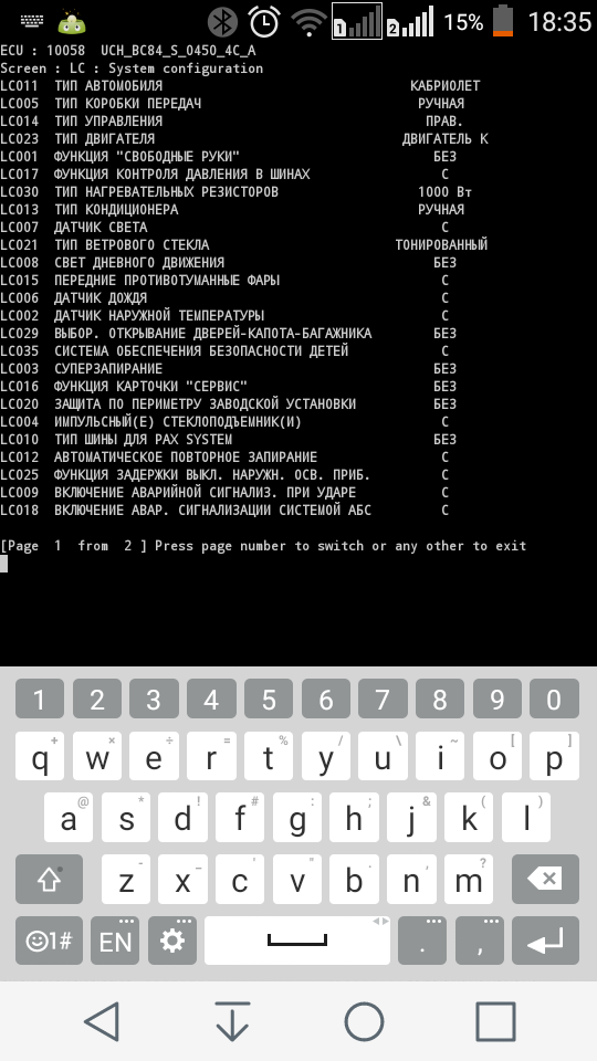

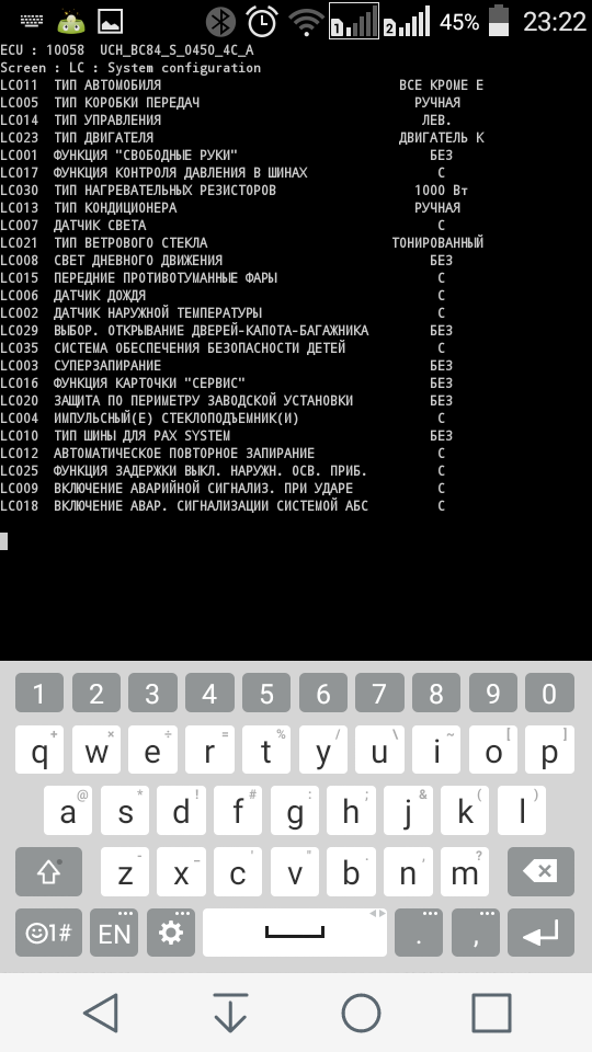

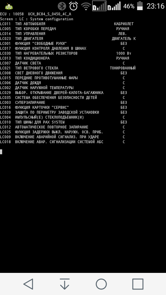

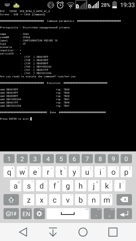

Добрый день. По неопытности, была отправлена команда С044... после этого изменилась сторона рулевого управления на праворульный в ЦЭКБС. При открытии водительской двери, загорается пиктограмма правой передней двери. с задними все ок. Также теперь у меня кабриолет вместо универсала;(
помогите советом.
Рено меган 2, 2004 год, К9К 722
в ходе выполнения команды были выполнены "субкоманды"
так теперь стало
а так было
может натолкнете на расшифровку этих команд....
вот что нашел в ДДТ
3BA01D - CALIBRATION USINE DEGI AR ( КАЛИБРОВКА ЗАВОДА DEGI AR )
3BA029 - avec stratégie détection pédale débrayage toujours reléchée ( стратегия педального обнаружения всегда выпущена)
3BA008 - DIRECTION A DROITE ( НАПРАВЛЕНИЕ ПРАВА )
3BA1000244 - не нашел
3BA021 - E84
3BA1022204 - не нашел
судя с этого, что бы вернутся назад, нужно отправить команды 3BA008 и 3BA021 с параметром "00"
но не знаю как правильно это сделать, самое простое это скриптом через Пирен, но не умею делать эти скрипты(((
Эх что ж за люди у нас, сначала делают, а потом читают инструкцию!!!
10 минут назад, vitalyguryev сказал:
а все началось с того, что не было разрешение на включение ТЭНа от генератора)

Напишите какой xml в ddt у вас опознается и если есть, то пришлите все дампы

если я Вас правильно понял, то распознается UCH_84_J84_05_00.xml
вот дампы, прибоки 10007 и ЦЭКБС 10058, также логи

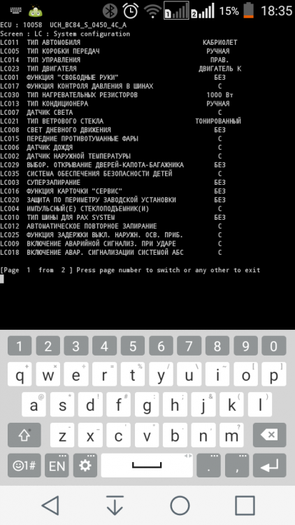

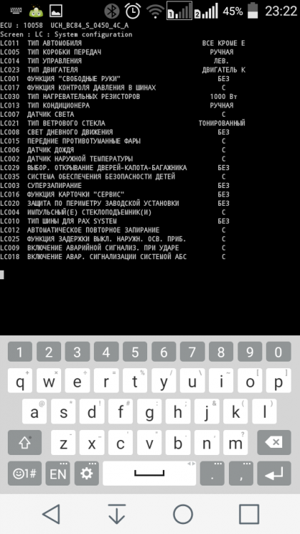

спасибо большое.
я только что осилил и с помощью скрипта поочередно послал команду 3BA00800, а потом 3BA02100
и вот что получилось
било так
после команды 3BA00800  стало так
и в конце после команды  3BA02100 вот так
а ранее, намного ранее все было так
вроде все вернулось на свои места.
Вам большое спасибо за скрипт, я его посмотрю, так как я не отправлял команду 3BA1022200
Если все работает, то лучше и не трогать больше ничего. Некоторые параметры могут быть изменены только один раз (например, такие предупреждения есть в ddt об изменении региона в навигаторе). К этой команде это врядли относится, но на всякий случай, лучше лишний раз проявить осторожность.

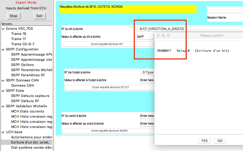

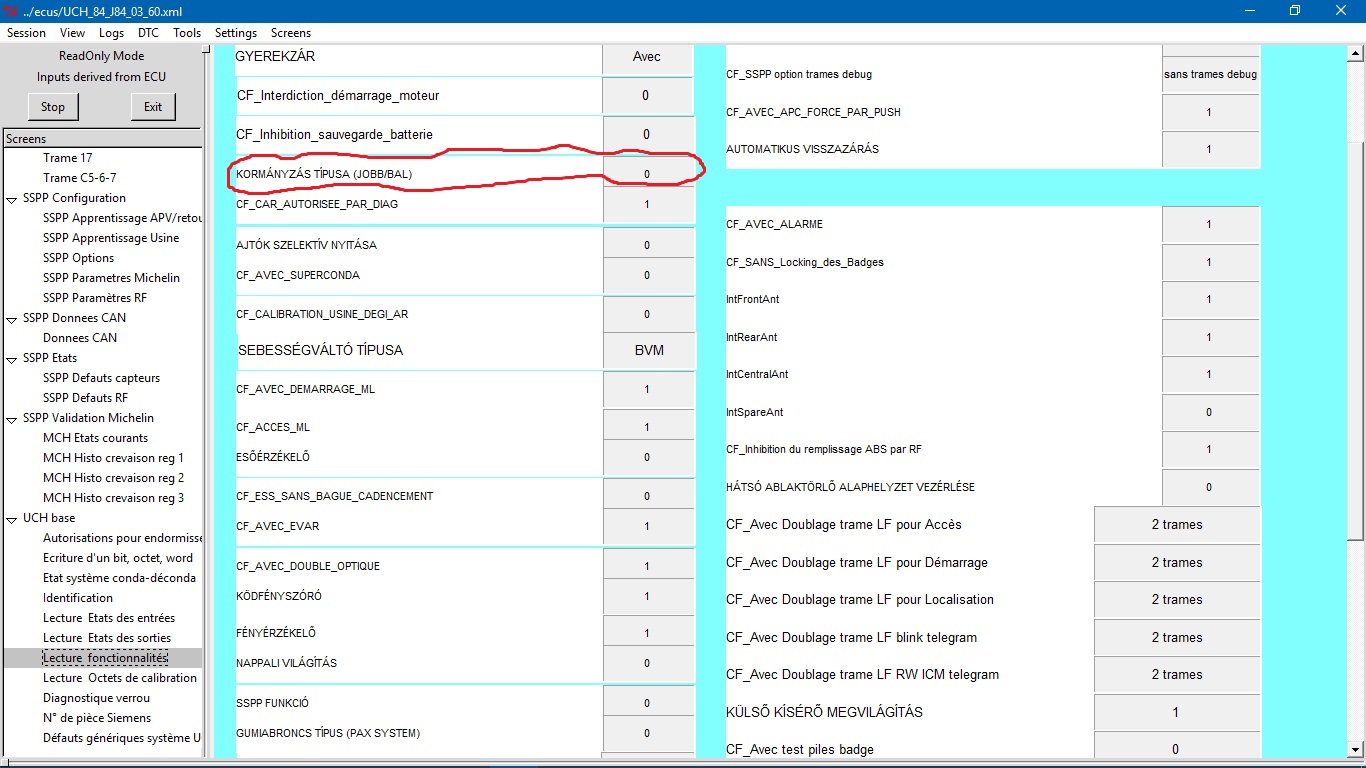

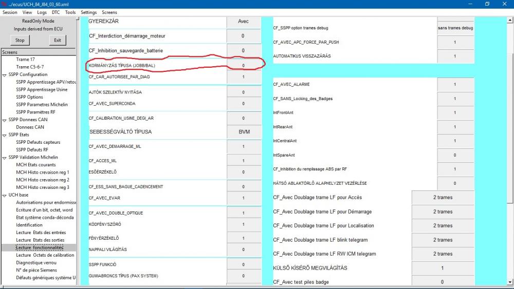

Привет!
Я венгерский. Я не говорю по-русски, я читаю форум с переводчиком Google, поэтому я не могу понять, что я пишу.
Существует ddt4all UCH, тип рулевого управления, который вы видите на изображении 1, изменяется на 0
Надеюсь, я смогу вам помочь.
Перевод с венгерского на русский пока еще не очень качественный ).
Не очень понятно, что Вы хотите, помочь нам или чтобы мы помогли Вам
The translation is not so good and it is not clear what do you want. Are you going to help us or asking a piece of advice?
Any way, it may helps

al-chi хотел помочь :)
Левое рулевое колесо 0 Правое рулевое колесо 1
Перевод Google не хорош :)
Изменено пользователем relac

1 час назад, relac сказал:
Очень приятно!!! Спасибо за поддержку!!!
