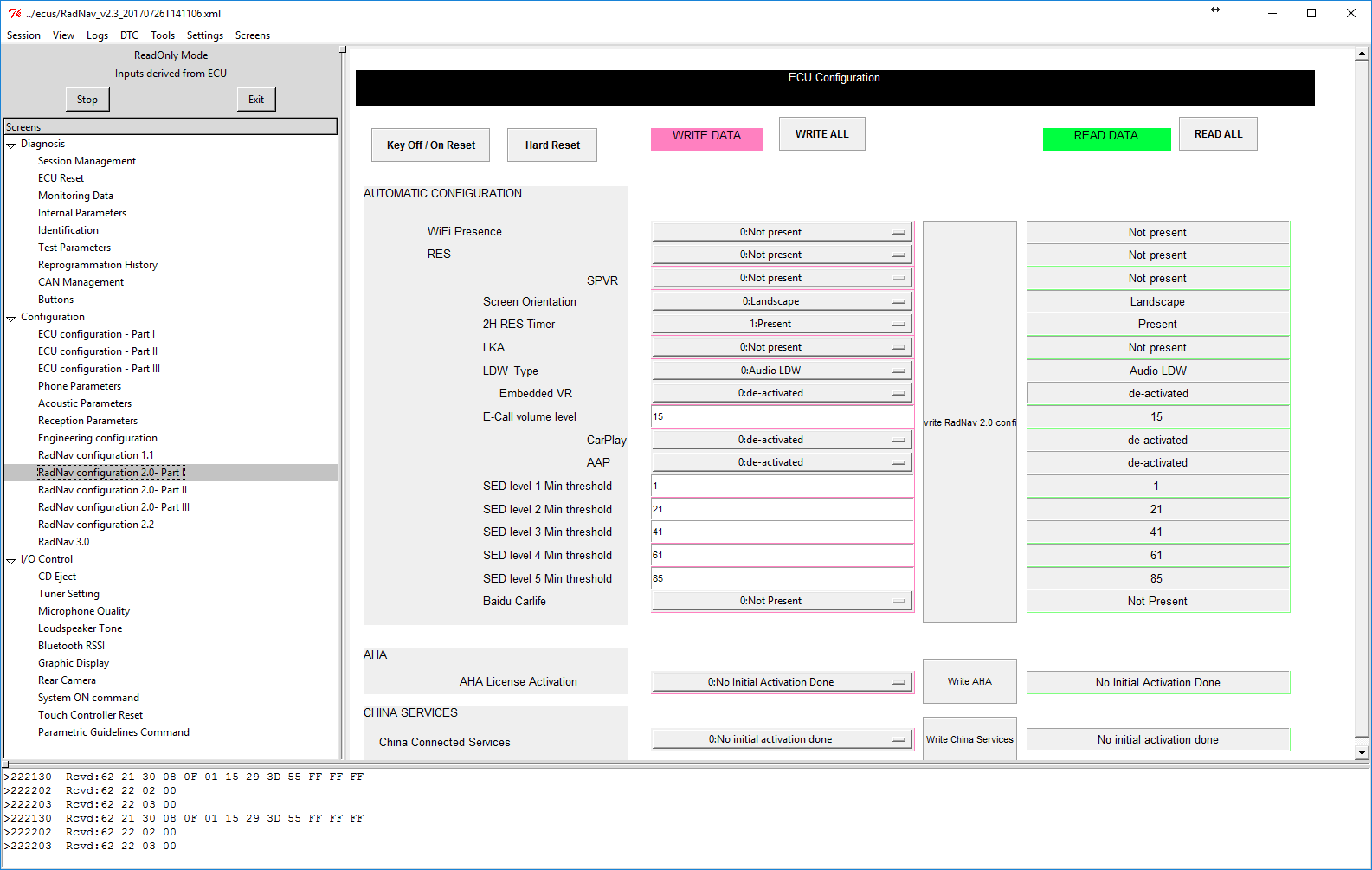

2 часа назад, arkoko сказал:
Возможно ли на основании этой информации предположить о вероятности "гибели" мультимедии?
Вероятность есть всегда. Тем более в вашем случае любая из приведенных команд одновременно изменяет несколько конфигураций ЭБУ. Вам остается только на свой страх и риск попробовать включить желаемые функции, либо ждать когда кто либо более смелый это сделает и поделиться информацией.
7 minutes ago, Shr-lnm said:
Там нет дампа с radnav снятого mod_ddt
Упс, упустил. Тут.
Я бы пока поостерегся. В имеющемся дампе нет следов команды 222130 которая читает то, что пишет 2E2130
Это?
222130:62 21 30 08 0F 01 15 29 3D 55 FF FF FF
Теперь есть. Нужно внимательно поизучать пока разница вот такая
622130080F0115293D55FFFFFF
2E2130286F0115293D55
т.е. есть непонятный хвост и нужно проверить что 6 и 8 цифры изменены правильно
Мдаа... это мне (надеюсь пока) не под силу будет. Даже не представляю сейчас где и как это проверять.

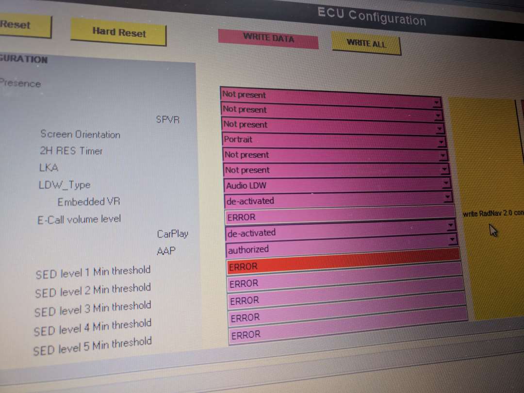

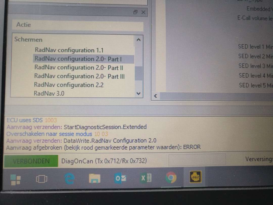

Увидел, что летучие смелые голландцы уже пробуют, но непонятные ошибки в ddt4all вылазят. У меня со своим дампом в edition режиме таких ошибок нет. Перевел нижнее сообщение: "Запрос отменен (см. Красные выделенные значения параметров)". Можем ли мы им как-то помочь?
59ef51737ffce_2017-10-2416_04_21s.thumb.jpg.cb9a8a22c3c5d8d5cd2fc1ac58bf938f.jpg59ef516cd09e1_2017-10-2416_04_13s.thumb.jpg.b15caf74ade9b677ddacddd91408c1d6.jpg
Изменено пользователем arkoko
Можно попросить их сделать те же действия с помощью mod_ddt, ну и логи с дампами можем посмотреть.
54 минуты назад, arkoko сказал:
На фото видно, что некоторые параметры имеют значение "ERROR". Из-за чего такое происходит без логов, по фото сказать трудно.  Можно только гадать - ELM кривой, выбран  xml блока не соответствующий данному блоку, недостаток программы ddt4all и т.д. Именно из за неопределенных параметров имеющих "ERROR" и не идет команда - думаю это защита, что бы не отправить неверную команду.
У меня опыт не большой по работе с mod ddt и ddt4all, но могу сказать что уже  сталкивался с  "ERROR" при активации на своем авто в блоке АБС функции indirect TPMS.
Выбирая один и тот же сценарий  xml для блока в mod ddt и ddt4all  включить, а затем и выключить функцию получилось только с помощью mod ddt. В меню ddt4all некоторые значения были "ERROR", думаю по этому что то шло не так.
Изменено пользователем kirirut
Не заню, получится ли мне от них логов получить и перейти на pyren направить.
А вот нашел свой скрин, когда сам испытывал и сканировал, там тоже ошибки ELM были. Это наверно очень плохо?
Тут как будто была включена опция --cfc, но судя по вашим логам которые я видел раньше, она вам не нужна

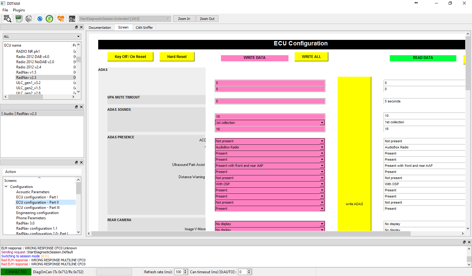

Да, описал не правильно, а делал как в документации. Тем не менее, по прежнему не работает!
Глянул в RadNav_v2.3_20170726T141106.xml. Там соответствующие блоки:
<Request Name="DataRead.RadNav Configuration 2.0">
	<Comment>
		<![CDATA[CNF_CONF3]]>
	</Comment>
	<Sent>
		<SentBytes>222130</SentBytes>
	</Sent>
	<Received MinBytes="10">
		<ReplyBytes>622130</ReplyBytes>
		<DataItem Name="RadNav Configuration 2.0.WiFi Presence" Ref="1" FirstByte="4"/>
		<DataItem Name="RadNav Configuration 2.0.RES" Ref="1" FirstByte="4" BitOffset="1"/>
		<DataItem Name="RadNav Configuration 2.0.SPVR" Ref="1" FirstByte="4" BitOffset="2"/>
		<DataItem Name="RadNav Configuration 2.0.Screen Orientation" Ref="1" FirstByte="4" BitOffset="3"/>
		<DataItem Name="RadNav Configuration 2.0.LDW" Ref="1" FirstByte="4" BitOffset="6"/>
		<DataItem Name="RadNav Configuration 2.0.LKA" Ref="1" FirstByte="4" BitOffset="5"/>
		<DataItem Name="RadNav Configuration 2.0.2H RES Timer" Ref="1" FirstByte="4" BitOffset="4"/>
		<DataItem Name="RadNav Configuration 2.0.E Call volume level" Ref="1" FirstByte="5" BitOffset="3"/>
		<DataItem Name="RadNav Configuration 2.0.SEDLevel1MinThreshold" Ref="1" FirstByte="6"/>
		<DataItem Name="RadNav Configuration 2.0.SEDLevel2MinThreshold" Ref="1" FirstByte="7"/>
		<DataItem Name="RadNav Configuration 2.0.SEDLevel3MinThreshold" Ref="1" FirstByte="8"/>
		<DataItem Name="RadNav Configuration 2.0.SEDLevel4MinThreshold" Ref="1" FirstByte="9"/>
		<DataItem Name="RadNav Configuration 2.0.SEDLevel5MinThreshold" Ref="1" FirstByte="10"/>
		<DataItem Name="RadNav Configuration 2.0.AAP" Ref="1" FirstByte="5" BitOffset="2"/>
		<DataItem Name="RadNav Configuration 2.0.CarPlay" Ref="1" FirstByte="5" BitOffset="1"/>
		<DataItem Name="RadNav Configuration 2.0.Embedded VR" Ref="1" FirstByte="4" BitOffset="7"/>
		<DataItem Name="RadNav Configuration 2.0.Baidu Carlife" Ref="1" FirstByte="5"/>
	</Received>
</Request>
<Request Name="DataWrite.RadNav Configuration 2.0">
	<ManuelSend/>
	<Comment>
	</Comment>
	<Sent>
		<SentBytes>2E213000000000000000</SentBytes>
		<DataItem Name="RadNav Configuration 2.0.WiFi Presence" FirstByte="4"/>
		<DataItem Name="RadNav Configuration 2.0.RES" FirstByte="4" BitOffset="1"/>
		<DataItem Name="RadNav Configuration 2.0.SPVR" FirstByte="4" BitOffset="2"/>
		<DataItem Name="RadNav Configuration 2.0.Screen Orientation" FirstByte="4" BitOffset="3"/>
		<DataItem Name="RadNav Configuration 2.0.LDW" FirstByte="4" BitOffset="6"/>
		<DataItem Name="RadNav Configuration 2.0.LKA" FirstByte="4" BitOffset="5"/>
		<DataItem Name="RadNav Configuration 2.0.2H RES Timer" FirstByte="4" BitOffset="4"/>
		<DataItem Name="RadNav Configuration 2.0.E Call volume level" FirstByte="5" BitOffset="3"/>
		<DataItem Name="RadNav Configuration 2.0.SEDLevel1MinThreshold" FirstByte="6"/>
		<DataItem Name="RadNav Configuration 2.0.SEDLevel2MinThreshold" FirstByte="7"/>
		<DataItem Name="RadNav Configuration 2.0.SEDLevel3MinThreshold" FirstByte="8"/>
		<DataItem Name="RadNav Configuration 2.0.SEDLevel4MinThreshold" FirstByte="9"/>
		<DataItem Name="RadNav Configuration 2.0.SEDLevel5MinThreshold" FirstByte="10"/>
		<DataItem Name="RadNav Configuration 2.0.AAP" FirstByte="5" BitOffset="2"/>
		<DataItem Name="RadNav Configuration 2.0.CarPlay" FirstByte="5" BitOffset="1"/>
		<DataItem Name="RadNav Configuration 2.0.Embedded VR" FirstByte="4" BitOffset="7"/>
		<DataItem Name="RadNav Configuration 2.0.Baidu Carlife" FirstByte="5"/>
	</Sent>
	<Received MinBytes="3">
		<ReplyBytes>6E2130</ReplyBytes>
	</Received>
</Request>
Это-же место в mod_ddt:
Если в демо режиме поменять только  AAP, то в команде меняется один байт:
2E2130080F0115293D55 - default
2E2130082F0115293D55 - AAP activated
Судя по xml  вроде правильно. Но для меня остаются открытыми вопросы:
1. где (и надо ли) правильность битов еще перепроверить?
2. надо-ли дорабатывать команду записи для добавления  FF FF FF?
Правильность endian (т.е. с какой стороны отсчитывать биты) можно проверить по другим полям, например по screen orientation  и 2H RES Timer
FF FF FF это похоже просто паддинг до полного фрейма. Можно проверить лог чтения 222130 но по xml видно, что длина команды записи должна быть такой
причем интересно, что в прежних версиях xml указывались дефолтные значения похожие на Ваши
2E2130080F0115293D55 RadNav_v1.4
2E213000000000000000 RadNav_v2.3
Screen orientation "landscape" правильно определено. А что такое "2H RES Timer" я не знаю, поэтому не могу правильность оценить, но надежы на успех "загнать" команду без большого ущерба есть :)
1 час назад, arkoko сказал:
RES - remote engene start - дистанционный запуск двигателя.   RES Timer - скорее всего дистанционный запуск двигателя по таймеру.
На голландском форуме отрапортировали об успешной активации Android Auto на R-Link2 ГУ и дали инструкцию для ddt4all:
Quote
Voila Android Auto is on, AA apk installed on the smartphone and this morning with Google Maps to work :)
Everything works fine!
Here are the steps:
1. Navigate to the correct screen: "Audio -> RadNav v2.3 -> RadNav Configuration 2.0 - Part1"
2. Press the yellow button on the right-hand corner "read all"
3. Press Einstein and go to expert mode
4. Select "After sales" from the drop down menu on the toolbar on the top
5. Change AAP (& CarPlay) from "de-activated" то "authorizеd"
6. Press big yellow button "write RadNav 2.0 config"
7. Press button "Key Off / on Reset"
8. Verify that parameters are changed in the ecu by pressing " read all "again.
Good luck!
Но к моему сожалению проделано это на версии прошивки v3.xx. Именно на этой версии Renault собирается официально эту фичу запустить. На моем же Kadjar v2.xx установлена. Так что осмеляющих доказательств для меня еще нет.
