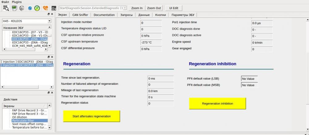

Умеет ли Pyren прожигать сажевый на M9R (Koleos)? Установил последнюю версию  на телефон, смог только нарыть только что сажи скопилось 69 грамм. В сценариях блока зажигания нашел "регенерацию салонного фильтра", но пишет что сценарии не поддерживаются.
Изменено пользователем cdiamond

56 минут назад, cdiamond сказал:
А сценарий прожига в вашем блоке называется scen_ecri_fap5? Если название не такое, то для вашего блока еще не сделали скрипта сценария.
3 часа назад, kirirut сказал:

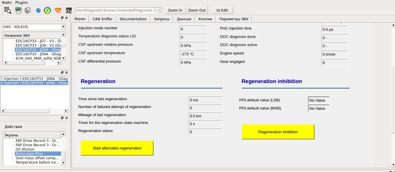

Предлагает два варианта прожига:
scen_ecri_fap45#scen_ecri_fap45_10959.xml
SCEN_ECRI_FAP2#SCEN_ECRI_FAP2_10959.xml
Файлы такие в базе CLIPа есть, видимо этого недостаточно :( Стоит ли с этой задачей тратить время на изучение DDT4All?
Видимо придется в сервис сдаваться :(

Спасибо, Dector! С языком всё мне понятно, только с технической точки несколько кнопок прожига смущают, засяду вечером в гараже на изучение. В принципе, думаю, можно перед ампутацией сажевика  попробовать его помучить.

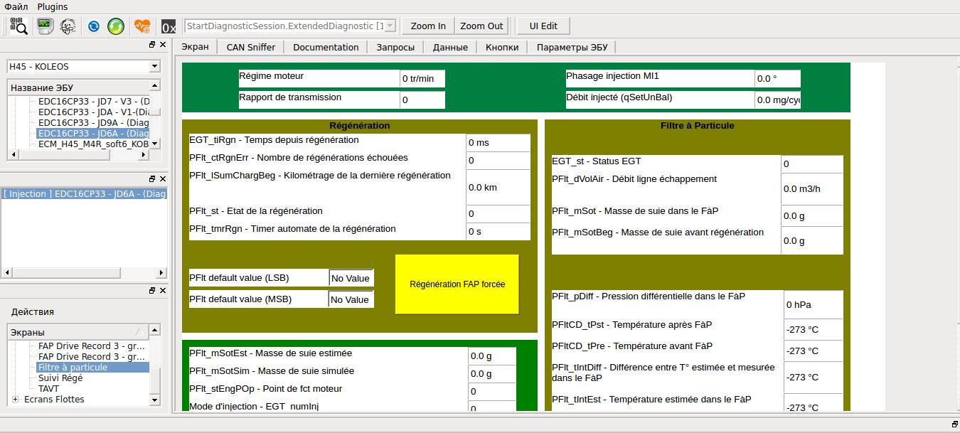

Глубоко копать не стал, т.к. успешно прожег с помощью DDT4ALL. Мне повезло - оказался блок JD9A - у него кнопка запуска без всяких параметров (вторая картинка от Dectorа). А вот для JD6A пришлось бы вводить какие-то два неизвестных параметра LSB и MSB, младший и старший бит неизвестно чего. Дожег до остатка 15 грамм, ниже не опускалось, прервал выключением зажигания.
P.S. Про замену масла в курсе.
Описание процедуры так и не прочли ))
Там рекомендуется повторить процедуру если показатель остаточной сажи не опустился ниже 12г. Повторный прожиг нужно проводить не ранее через 2 часа после первого. Процедуру прерывать не нужно было - он сам должен был сообщить, что процедура завершена.
