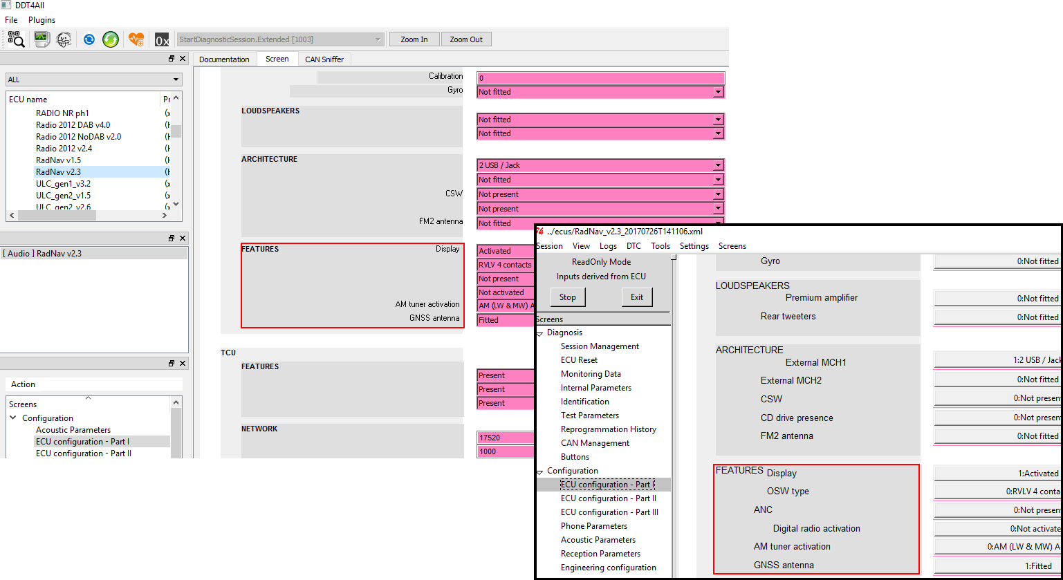

Сам pyren с таким работать не сможет. Попробуйте mod_ddt или ddt4all
Как обьяснить, что mod_ddt  дает более полные названия параметров чем с той-же ecus базой ddt4all?

Кто подскажет, откуда DDT подцепляет экраны свои? Хотелось заняться переводом названий пунктов, но не нашел. Перевод в файлах из папки "ecus" ничего не дал.
Если вы пользуетесь mod_ddt то он использует закешированную копию. После редактирования xml удалите соотвествующий файл из папки cache

Помогите войти в меню "пропертис" у кого нет 4ой кнопки с 3мя точками" и нет на телефоне экранных кнопок!
Добрый день! Мож кто подскажет, Fluence поменял простую родную магнитолу на магнитолу с bluetooth (не Аркамис) с разборки и соответственно дисплеи. Так вот в магнитоле нет настройки часов. Как я понял она мне досталась от Сценика где часы настраивались от навигации. Для того чтобы включить настройку часов необходимо включить режим "Без навигации,без чейнджера". Это возможно сделать через DDT4All на ноуте и OBDII ? или только CLIP увидит магнитолу
1 минуту назад, sektor-81 сказал:
я пробовал менять конфиг магнитолы через ддт и ничего хорошего не получилось. потом вешается ошибка о некорректной конфигурации (либо параметр какой-то еще есть, либо еще что-то). с магнитолой решалось только клипом.
1 час назад, sektor-81 сказал:
О, я даже знаю откуда этот комплект :)
Неужели нашелся человек с прямыми руками, который все это активировал.
Надо поставить без навигации в магнитоле и будет счастье. Или поставить антенну с навигацией
Все может быть, магнитола из Питера)) Проще видимо Clip-ом настроить
