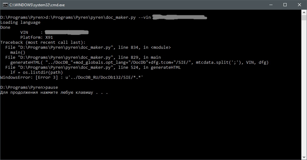

Распаковал CLIP 171 - ничего не поменялось. Данные в папке MTCSAVE создаются. Платформа почему-то не определяется. Вручную прописал X91 - всёравно ошибка (
А директория такая есть ../DocDB_RU/DocDb132/SIE/?
DocDB_RU.7ze распаковали?
39 минут назад, Shr-lnm сказал:
Теперь всё ок, спасибо )
3 часа назад, Shr-lnm сказал:
А где она должна быть?
У меня то же самое что и у Dr.DieZeL
Сам файл лежит в директории RU на инсталляционном диске. Нужно распаковать и папку положить туда где папки Locales и Vehicles

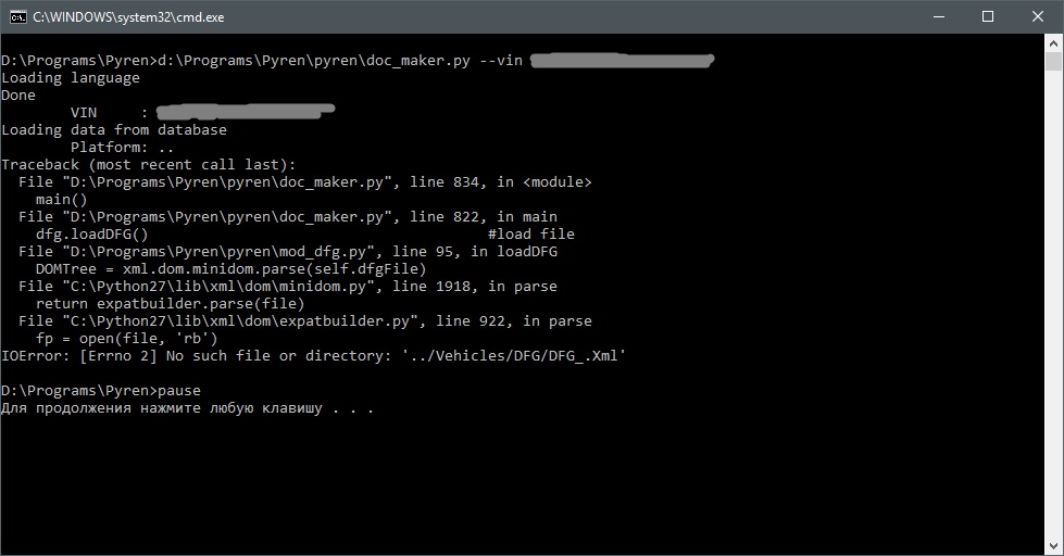

попробовал этот вин у себя
E:\PyRen\pyren09e>doc_maker.py --vin VF1KTF2G646832870
Loading language
Done
        VIN     : VF1KTF2G646832870
        Platform: ..
  File "E:\PyRen\pyren09e\doc_maker.py", line 834, in <module>
    main()
  File "E:\PyRen\pyren09e\doc_maker.py", line 822, in main
    dfg.loadDFG()                                       #load file
  File "E:\PyRen\pyren09e\mod_dfg.py", line 95, in loadDFG
    DOMTree = xml.dom.minidom.parse(self.dfgFile)
  File "C:\Python27\lib\xml\dom\minidom.py", line 1918, in parse
    return expatbuilder.parse(file)
  File "C:\Python27\lib\xml\dom\expatbuilder.py", line 922, in parse
    fp = open(file, 'rb')
IOError: [Errno 2] No such file or directory: '../Vehicles/DFG/DFG_.Xml'
E:\PyRen\pyren09e>pause
Для продолжения нажмите любую клавишу . . .
не создается.

нет, и пробовал только mod_mtc по Вашей ссылки и три скрипта по ссылке @Dector.
ни со своим вин, ни с лагуновским не проходит. может быть версия самого питона не подходит?
d:\Renault\PyRen\script\pyren09e>doc_maker.py --vin VF1KTF2G646832870
Loading language
Done
Loading data from database
        Platform: ..
  File "D:\Renault\PyRen\script\pyren09e\doc_maker.py", line 834, in <module>
    main()
  File "D:\Renault\PyRen\script\pyren09e\doc_maker.py", line 822, in main
  File "D:\Renault\PyRen\script\pyren09e\mod_dfg.py", line 95, in loadDFG
IOError: [Errno 2] No such file or directory: '../Vehicles/DFG/DFG_.xml'
Как то там все мудрено - проще наверное как Dr.DieZeL руками в platfom.txt вписать свою платформу
Это в MTCSAVE
Или может удалить этот MTCSAVE???
16 минут назад, amokk_spb сказал:
 https://gofile.io/?c=CDCEIJ
Изменено пользователем Dector
12 минут назад, Shr-lnm сказал:
Это в MTCSAVE
c VF1KTF2G646832870 получилось
а со своим нет
    root, title = getTitleAndRef( path, ff, root, title, l )
  File "E:\PyRen\pyren09e\doc_maker.py", line 172, in getTitleAndRef
  File "E:\PyRen\pyren09e\doc_maker.py", line 156, in getTitleAndRef
    tree = et.parse(path+l)
  File "C:\Python27\lib\xml\etree\ElementTree.py", line 1182, in parse
    tree.parse(source, parser)
  File "C:\Python27\lib\xml\etree\ElementTree.py", line 656, in parse
    parser.feed(data)
  File "C:\Python27\lib\xml\etree\ElementTree.py", line 1651, in feed
    self._parser.Parse(data, 0)
  File "C:\Python27\lib\xml\etree\ElementTree.py", line 1554, in _start_list
    return self.target.start(tag, attrib)
  File "C:\Python27\lib\xml\etree\ElementTree.py", line 1430, in start
    self._last = elem = self._factory(tag, attrs)
RuntimeError: maximum recursion depth exceeded
Если из файла платформ все стереть но сам файл оставить тогда он спрашивает платформу.
2 минуты назад, Shr-lnm сказал:
спрашивает, но потом все равно на втором шаге сыпятся ошибки которые я выше показывал
17 часов назад, Shr-lnm сказал:
Это в MTCSAVE
да, так получается, спасибо.

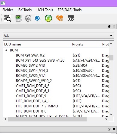

Други, какой блок выбрать? Уж очень они похоже, а вот в DDT похожего нет...
20 часов назад, Shr-lnm сказал:
Я бы выбрал верхний

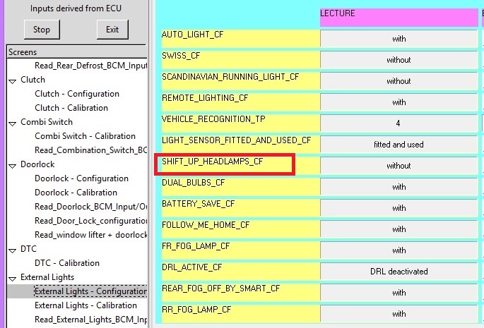

Вроде все параметры подцепил. Активировал доводчик стекол.
Наткнулся на пункт. Думал, что это поднятие фар вверх при включении дальнего. Но нет. Может это поднятие фар при разгоне? Никто не теребил подобный пункт?
