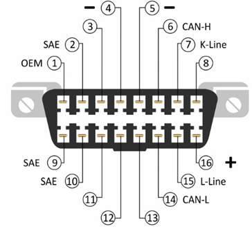

как прозвонить диагностический разъём?
4 - 5 пины, сопротивление 0 Ом
4 - 16 напряжение в сети
4  - 6 напряжение CAN шины 2.5 В
4  - 14 напряжение CAN шины 2.5 В
Renault Tafic 2.0 m9r780 можно ли с помощю Pyren изьменить напряжение на свечи накала с 12В на 7В?
23 часа назад, Shr-lnm сказал:
Нумерация на картинке правильная? Сверху широкая часть?
Нумерация верная

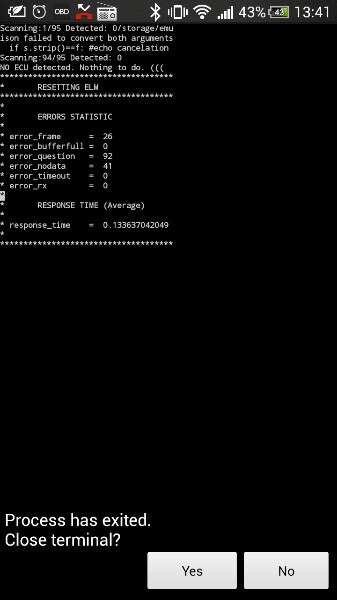

В ‎16‎.‎07‎.‎2017 at 01:56, Kitmita сказал:
Всем привет. Установил Питон, Пирен, и базы Clip-a на ноутбук. Windows 7/64. Использую ELM 327 v1.5a metal usb. Авто- Лагуна 2 2003г.в. F4R712 подключился с первого раза. От радости прыгал как ребёнок. Рекомендую!!!! Спасибо разработчикам скрипта.
Duster 1.6, 4x4, румынская сборка 2010 г.

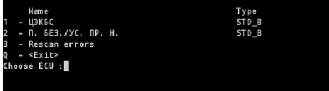

Pyren находит всего два блока: система впрыска и полный привод. Версия программы и баз последняя. Если поставить более старые база, то есть вероятность, что засветятся еще какие-нибудь блоки, или довольствоваться тем что есть?

Pyren0991 находит только два ECU. Нет панели управления. Помогите разобраться
Для начала поставьте последнюю версию. Если не поможет, то присылайте лог сканирования

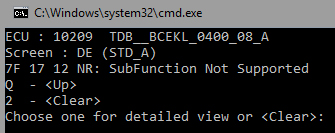

При диагностике с базой clip_164 и pyren09b обнаружилась нерасшифрованная ошибка 7F 17 12 NR: SubFunction Not Supported.
В новых версиях это исправлено, если да, то кто за это отвечает - база clip'a или pyren?
Это не нерасшифрованная ошибка. Это блок не понял команду чтения ошибок 17FF00
Вы уверены что зажигание было правильно включено?

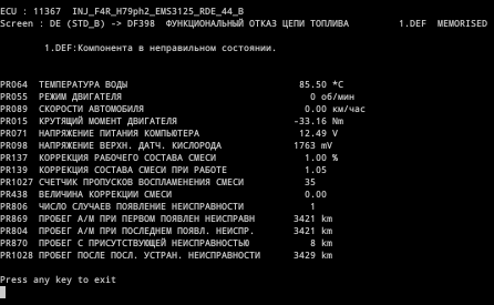

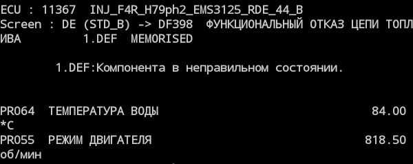

Добрый день!
Специалисты, подскажите!
Сделал диагностику, получил такие "картинки".
Что это значит и куда копать для исправления?
Заранее спасибо!
А сейчас какой пробег? Это не миллион лет назад было?
1 hour ago, DEN 007 said:
Пробег актуальный. Диагностировал вчера.
Т.е. машина новая совсем.
Могу только подсказать где искать информацию.
На диске с клипом есть директория RU - там лежит zip с документацией. Разархивируйте и там в директории DocDb164/SIE найдите файл G000_010_253_O_017009_106_0217.xml
Там длинный перечень проверок по этой ошибке

Забей. Это был скорее всего глюк или топливо было плохое. ОД ничего делать не станет а просто сбросит ошибку, т.к. она не является присутствующей.
О гуру. Нужна помощь. Загнался подключением не штатных попогреек к штатной проводке. Она у меня заканчивалась в разъёме r297 . 5,10, 15 контакты. Вот 5 и 15 сигнал на приборка, а 10 это управляющий для реле при запуске мотора. Иконку смог активировать в приборка. А вот управляющий не могу найти. Помогите решить вопрос. Пока зима не вернулась.
З.Ы. машина лагуна 3 2010г.
Изменено пользователем killer-13
А это, стесняюсь спросить, где?
На образе DVD диска с которого ставится клип.
А вообще DarkCraz прав. Но стирать не спешите. ОД пусть посмотрит, что за ерунда на гарантийной машине. Их нужно попросить считать полный контекст этой ошибки и проверить все по порядку. Там начиная от измерения выхлопа и заканчивая проверкой лямбд и топливного фильтра - список проверок в этом файле длинный.
8 километров у вас эта ошибка присутствовала.  Может залили какую дрянь, может на пустом баке ехали - всяко может быть.
16 минут назад, Shr-lnm сказал:
На образе DVD диска
Таки где это посмотреть?
Диагностирую с Андроид-устройства программой SL4A.
Возможно и глюк, но хочется разобраться самостоятельно, с помощью знающих форумчан.

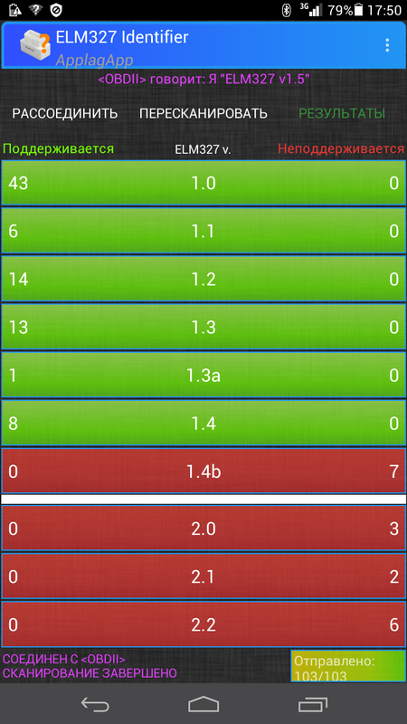

Попробуйте проверить прибор программой ELM327 Identifier (бесплатна в GooglePlаyMarket).
Должно быть так:

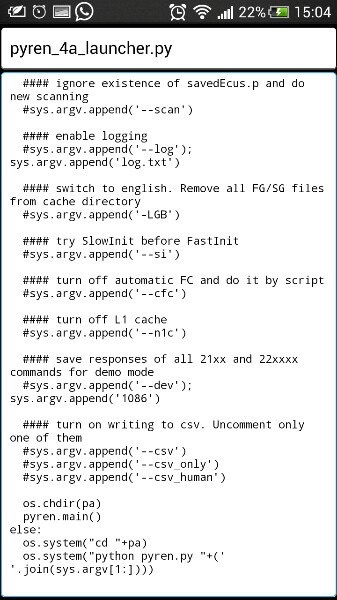

Есть еще нубский вопрос по pyren - вот отсюда я запутался

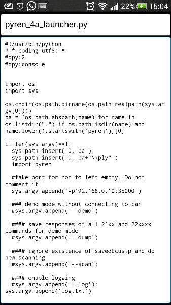

11. Отредактируйте скрипт pyren_4a_launcher.py: из предлагаемых пиктограмм, выберите "карандаш" и, открыв файл для редактирования, удалите символ решетки (#) вначале строки —#sys.argv.append('--demo') — что бы скрипт начал работу в режиме DEMO.
12. После проверки работы скрипта, удалите пример savedEcus.p из папки со скриптом через любой файловый менеджер, что бы, подключаясь к своему автомобилю, скрипт опросил все блоки заново. А также рекомендуется очистить папку кеша скрипта, удалив все файлы из pyren\cache\.
13. Откройте файл запуска скрипта pyren_4a_launcher.py вновь в режиме редактирования и закомментируйте строку демо-режима обратно, поставив символ решетки — "#" — в ее начале:
#sys.argv.append('--demo') — что бы скрипт начал работу в обычном режиме.
скрипт отредактировал - а как запустить? с помошью ярлыка питон?
в тех же пиктограммах вместо карандаша нажимаете самую левую кнопку с темным прямоугольником
