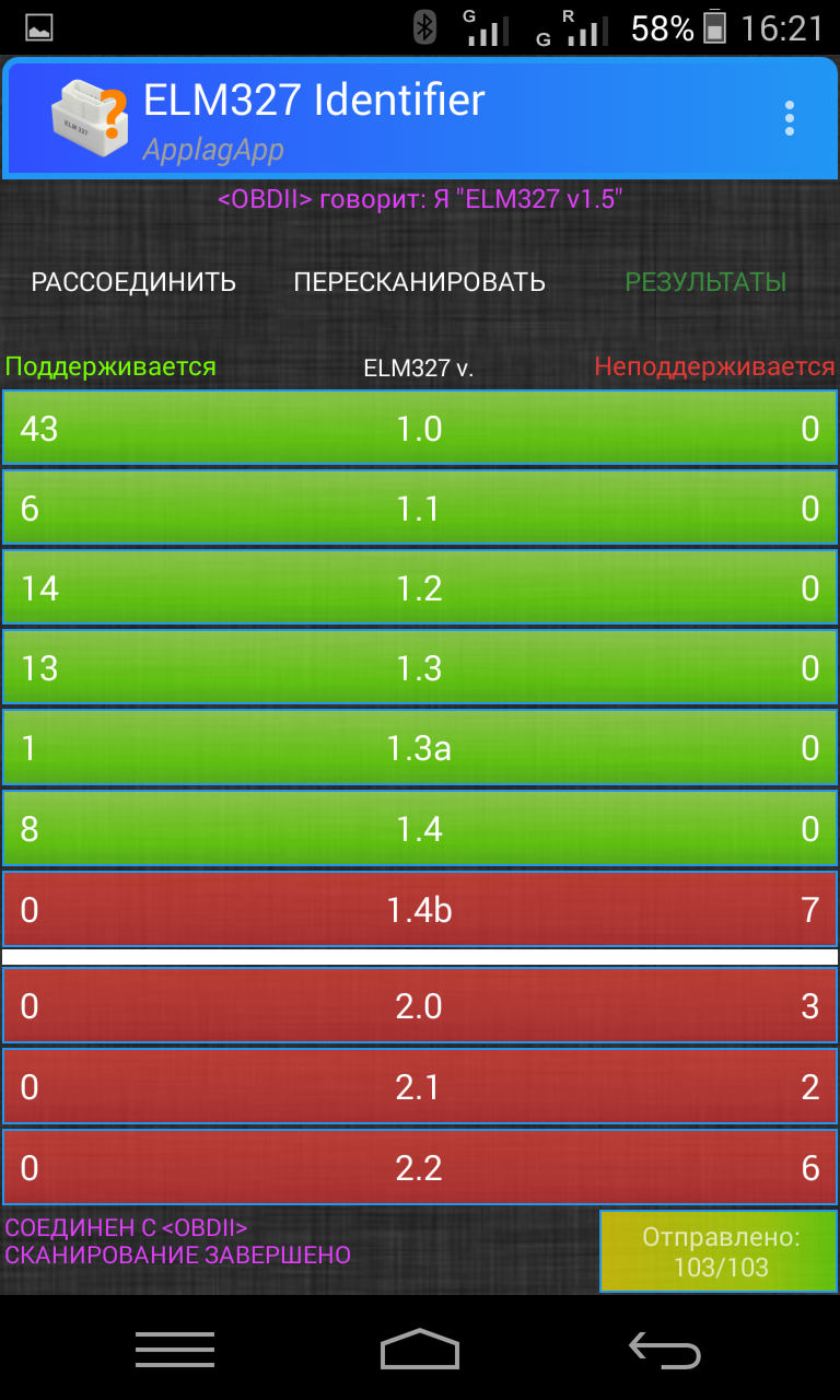

также делал проверку через программу елминдификатор

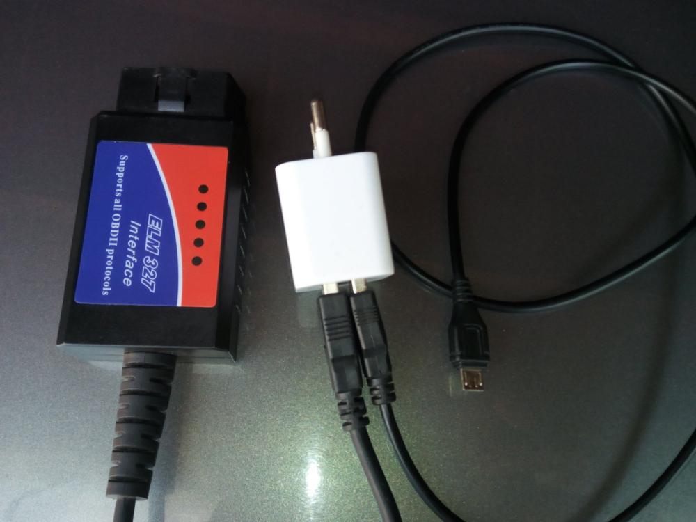

Здравствуйте, подскажите: Возможно ли в принципе такое подключение эльм 1.5 юсб через переходник к планшету /плюс отдельное питание для эльма- на фото не видно/? нет выбора проводного адаптера планшет 4.4.2, версия 09b, сразу пытается запустить блютуз, нажимаешь отмену и тишина. (sys.argv.append('-pbt') #fake port for not to left empty - расcкомментирована).  С ноутбуком работает эльм.
Изменено пользователем alex_kan
Ничего не получится - в адаптерах питания контакты для передачи данных либо не подключены вообще, либо подсоединены к цепям питания. Ищите переходник USB-A(F)-MicroUSB (OTG-шнур)
4 минуты назад, Gopher_tomsk сказал:
у меня на адаптер идет 2 контакта для передачи данных с планшета, питание приходит отдельно от прикуривателя авто. / адаптер на фото используется как коробка, внутри распайка сделана вручную/
Ясно. Выше уже писали про такое - основная проблема узнать как ЕЛМ определится в телефоне/планшете, чтобы вписать верную её адрес (что то вроде /dev/ttyUSB0). Вот тогда может что то заработать.
Теоретически да, но прецедентов мне пока не известно. Кроме знания имени файла порта вам потребуется установить (или подложить) модуль pySerial. (BT и WiFi его не используют)

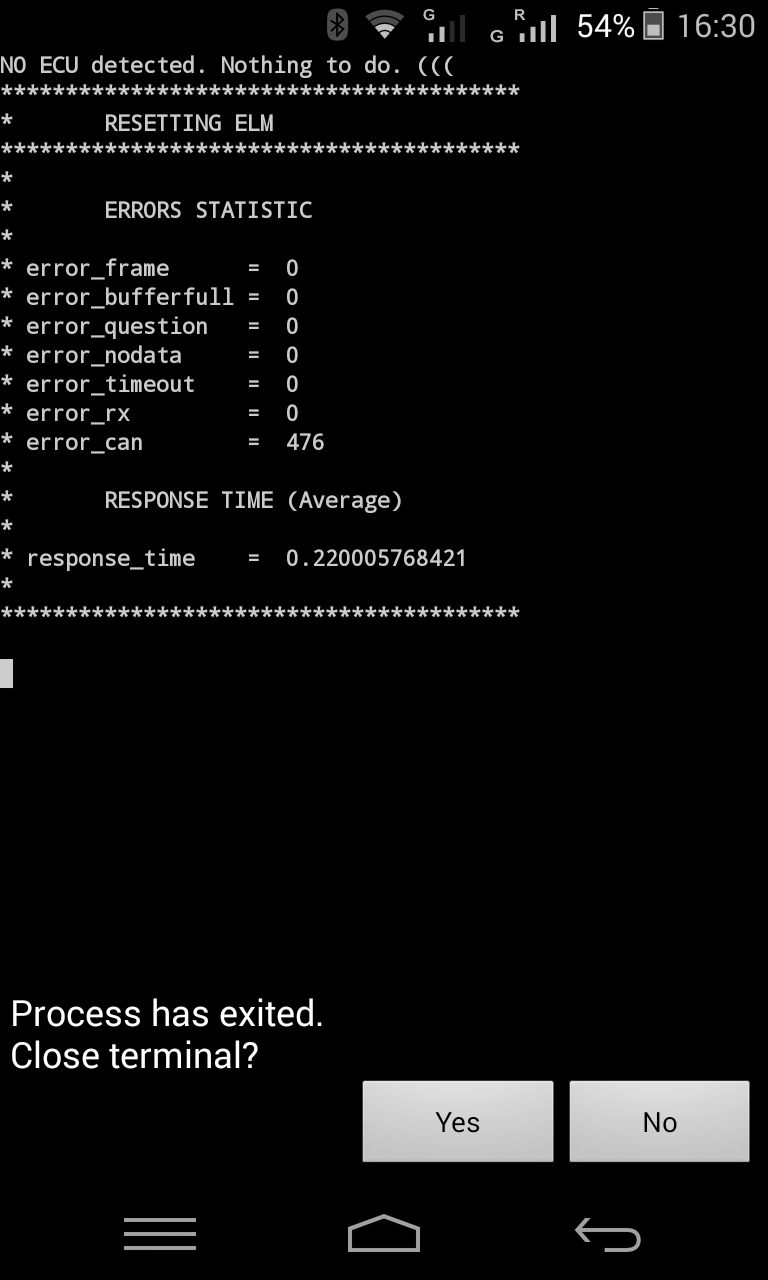

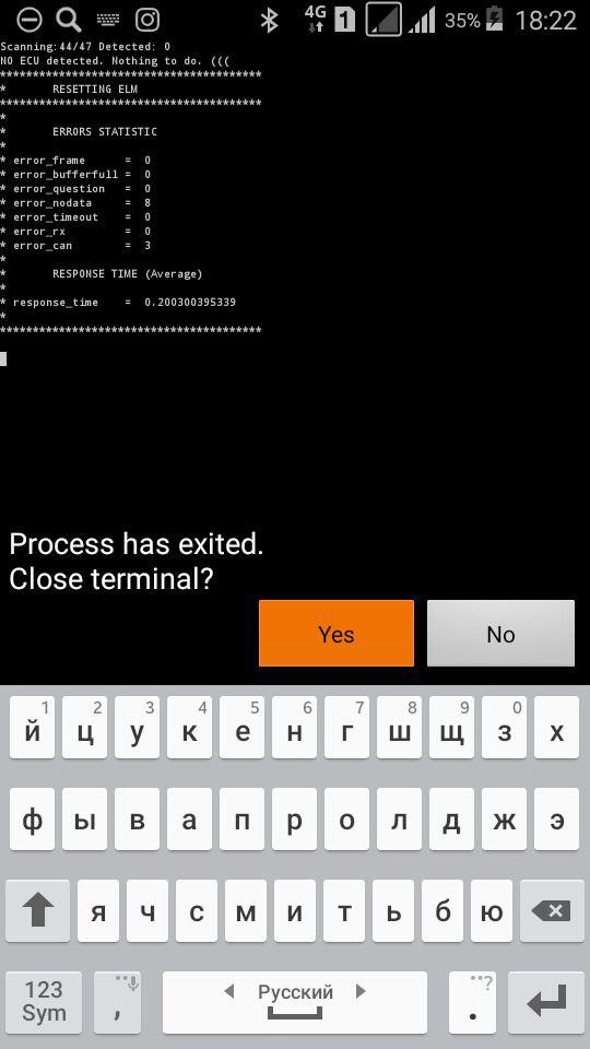

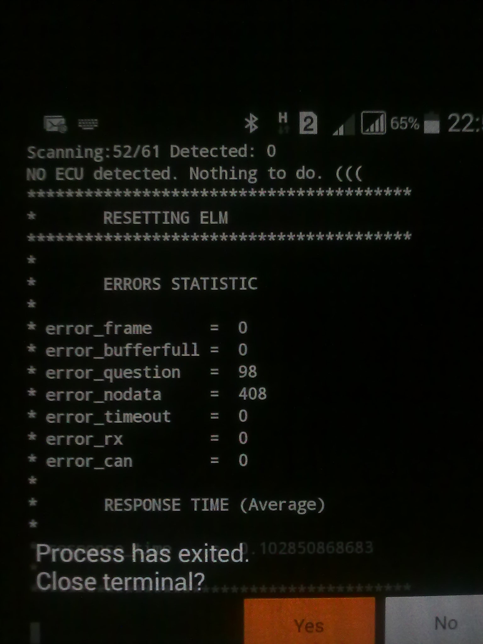

Всем привет. Авто Renault Clio 3 Grand Tour 1,5 dCi K9K770, ELM327 Bluetooth не находит ECU. Пробовал с ноута и с телефона и с ключами --si i --cfc - такая же история. Подскажите, в чем может быть причина, ELM?
Error_can характерно для не верно выставленной скорости шины. Дайте логи сканирования посмотреть.
elm_log.pdf

Поменял обе строчки на "1", там их две было, ничего не изменилось тот же ерор-кан. Как правильно сканировать под заведенный двс или на полное зажигание? А то всегда пробую оба варианта.

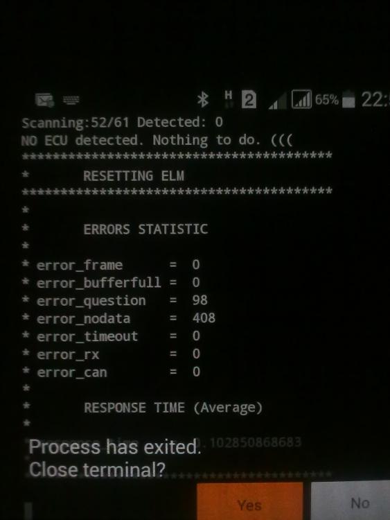

елм подключал к Пежо партнер 1,6 hdi 2011 г. в. через торк - работал. На клио пробовал торк - не смог автоматом подобрать протокол, начитался что нужны пиды, вот и начал осваивать пирен. Больше ничего не подключал к клио, подскажите что можно попробовать? Спасибо.
Не уверен, но кажется на партнере k-line, а у вас совершенно точно CAN
Т.е. у вас на ELM может не работать CAN
Если же на пыжике был CAN, то ELM исправен и тут обращает на себя внимание фраза
Протокол автоматом подбирает сам ELM если используется команда "AT SP 0", и делает он это достаточно хорошо. До PID тут дело пока еще не доходит.
Нужно в первую очередь проверить CAN на ELM. Попробуйте еще на какой-нибудь машине, где точно используется CAN, если там заработает, то проверяйте CAN и разъем на своей машине.
На рено используется два типа CAN.
CAN 500 - brp=0
CAN 250 - brp=1
Вы оба уже попробовали
32 minutes ago, zheka9717 said:
вот логи

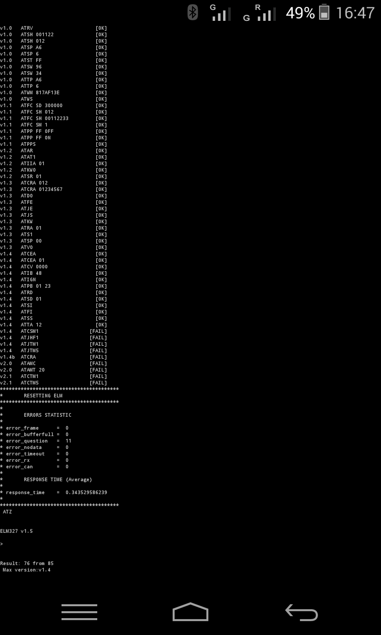

Логи нужно включить в лаунчере, и потом искать в папке logs
По этой картинке трудно что либо определить. Можно только сказать что ELM с правильным чипом

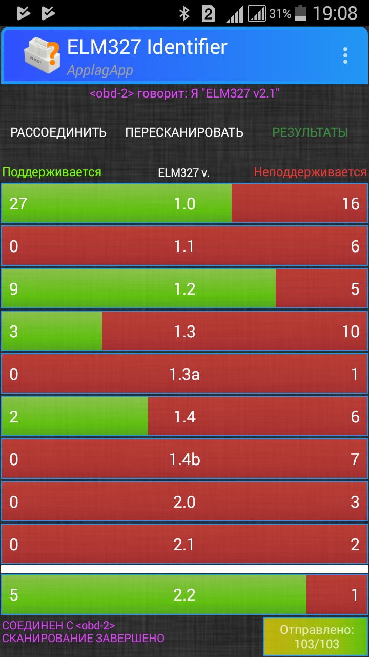

Это не 1.5.  pyren с ним работать не будет.
это 1.5
работать будет

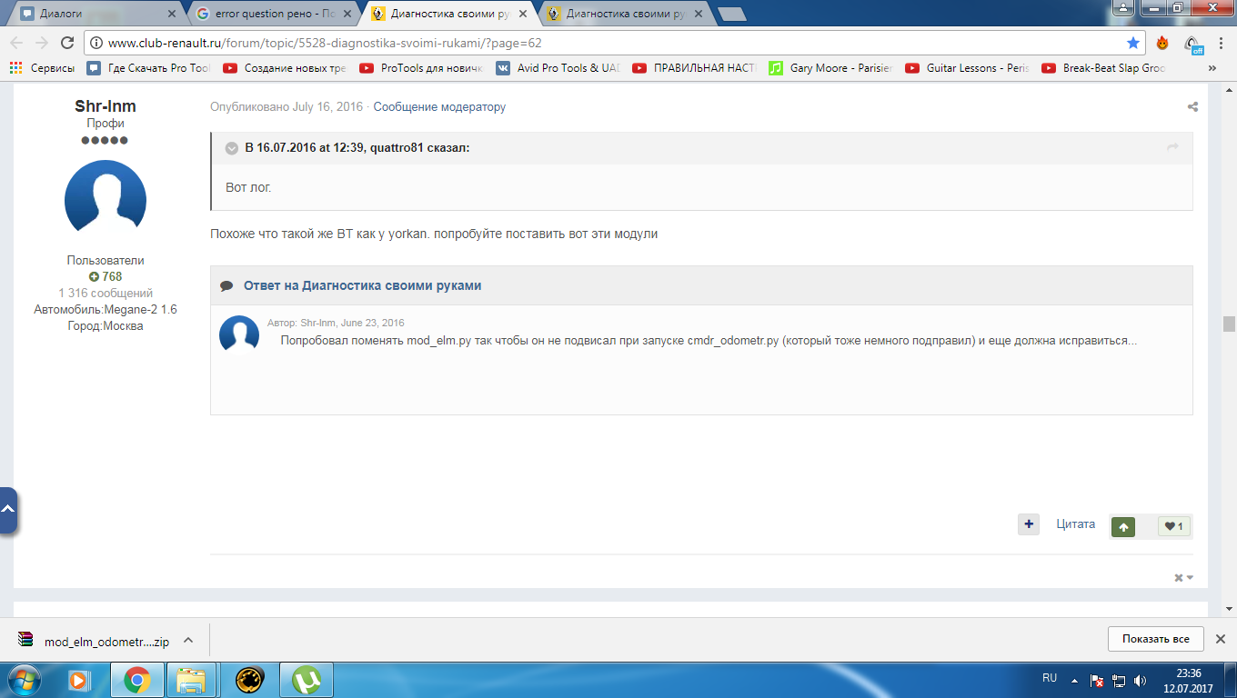

поменять mod_elm.py так чтобы он не подвисал при запуске cmdr_odometr.py (который тоже немного подправил) и еще должна исправиться...
Только что, Aleksander сказал:
это 1.5
работать будет
сам же писал стр 62
юрен там был с такойже проблемой
